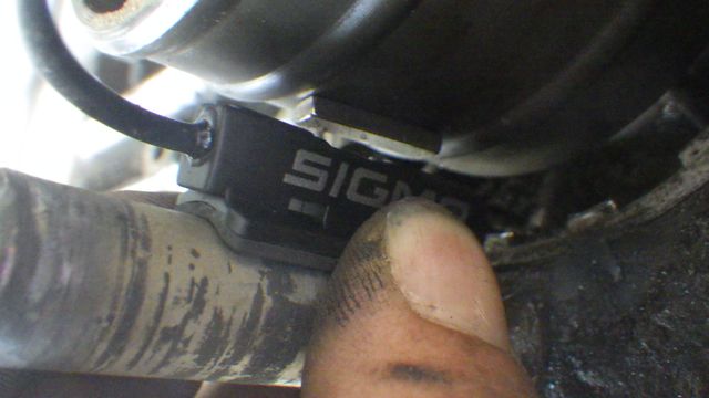

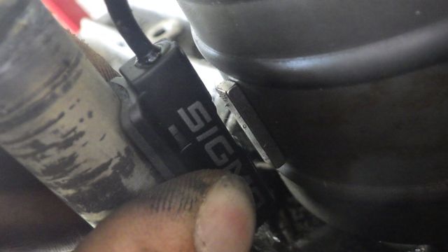

après ce bref (hum) interlude, le retour des modifs...
compteur de vélo (en fait adapté aux motos, jusque 400km/h)
Sigma MC 10
ils vendent avec un aimant rond qui n'était pas adapté au montage que je voulais faire
j'ai donc racheté des aimants rectangulaires...
place aux photos

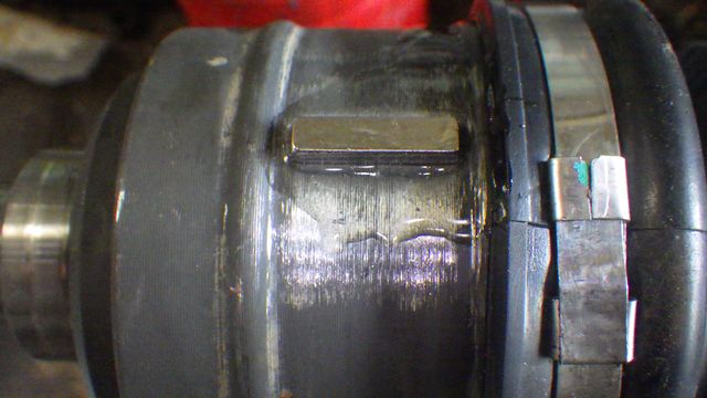

j'ai commencé par coller l'aimant sur un cardan , je ne voulais pas (n'avais pas la possibilité avec les gros tambours) le mettre sur les roues arrières
donc ça se passe à l'avant , coté droit (j'avais un soufflet à changer)
étape 1 on achète la colle qui va bien (une prise progressive pour un retrait minimum autour de l'aimant) ensuite ponçage pour collage après mélange
une paire de tours de scotch une fois bien sec (le lendemain)

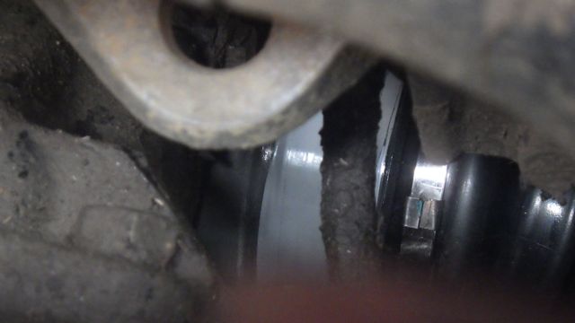

essais en place avec le sinpar il n'y a pas énormément de place pour bricoler et voir, mais ça le fait.

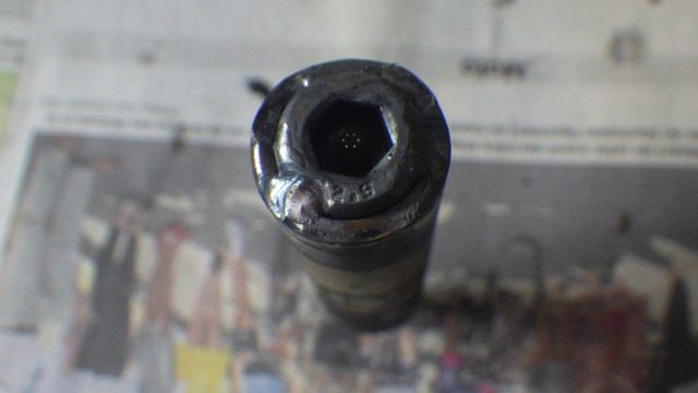

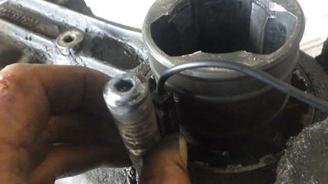

pour le support, je me dis, je vais utiliser ce boulon (réglage du jeu de denture/ et roulements du différentiel),
on prend une BV (enfin un carter et un écrou, c'est moins lourd) un morceau de cardan pour faire le bouchon, un autre aimant, et on regarde ce qu'on peut faire...
ça sera un tube soudé sur un boulon qui me servira de support
vérif avec le capteur, pas de soucis, même avec le soufflet c'est ok
j'ai ensuite collé (avec ma super colle ) le capteur sur le support et pour le moment j'en suis la...
pas de photos...

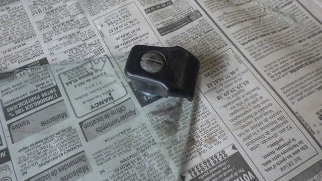

j'ai essayé de recoller un loquet de vitre, on verra ce que ça donne à l'usage...

sympa ce montage
pourquoi avoir scotché ?

propre et discret, et inaccrochable !
Re: La Sinpar du frèrot...
la réponse est dessous

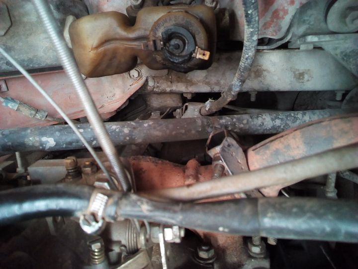

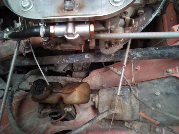

on a trouvé le soucis de chauffe, de vapeur lock... lorsqu'il est rentré :
une grosse fuite à l'échappement... directe sur le MC de frein (bocal fondu...)

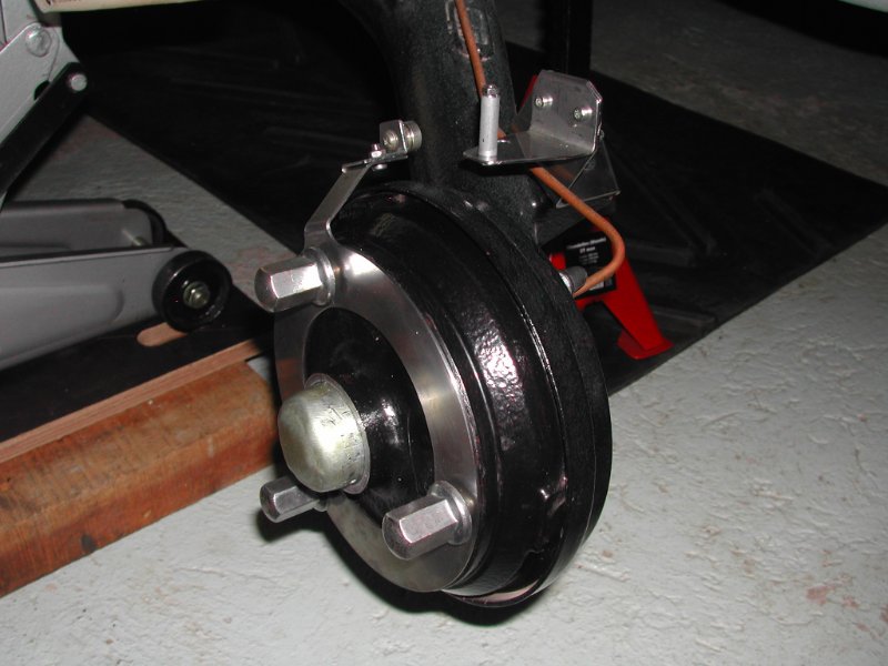

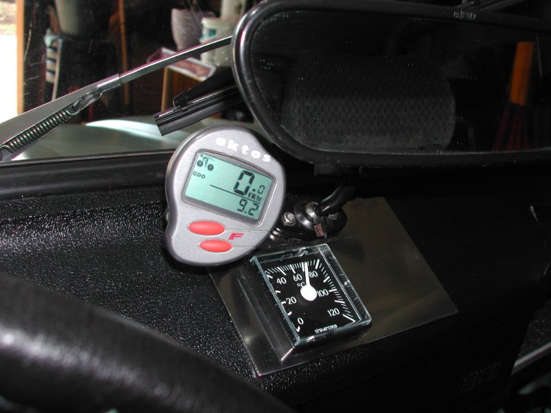

Voici le montage de mon compteur vélo:
- DSCN4999.JPG (109.53 Kio) Vu 18889 fois
- DSCN5000.JPG (102.27 Kio) Vu 18889 fois
- DSCN4997.JPG (111.49 Kio) Vu 18889 fois
- DSCN4996.JPG (103.19 Kio) Vu 18889 fois
- DSCN4995.JPG (134.08 Kio) Vu 18889 fois
- DSCN4994.JPG (127.99 Kio) Vu 18889 fois

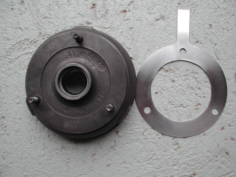

j'y avais pensé aussi, mais ça n'était pas possible avec nos extra gros tambours arrières
ton compteur affiche les km/h au-dessus de 100km/h? (car il a l'air pratique avec ses 2 touches en façade )
C'est propre en tout cas comme montage !
Mon compteur est étalonné à 99 km maxi.j'ai installé celui là pour essais, mais pour mes 27 cv maxi c'est satisfaisant.

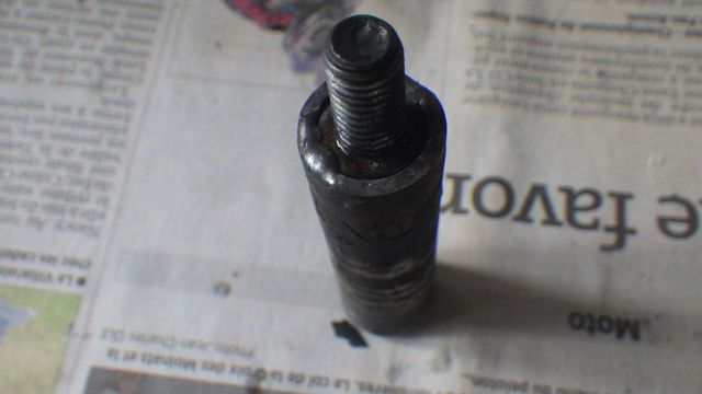

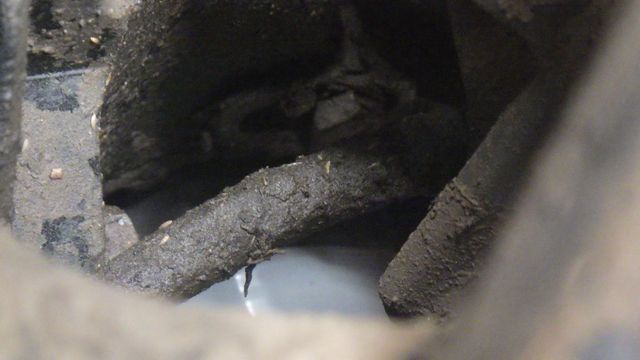

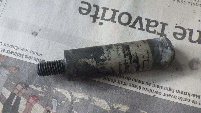

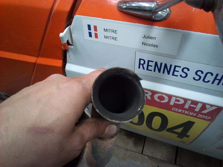

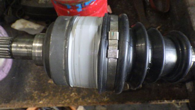

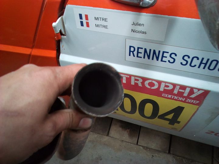

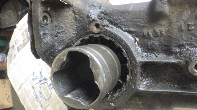

pour la fuite d'échappement : collet cassé
et les dégâts...
j'ai refait ça, changé l'arbre intermédiaire (roulement HS ) et je suis allé l'essayer...
et les dégâts...

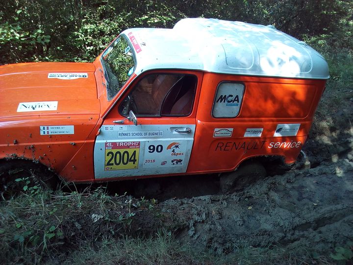

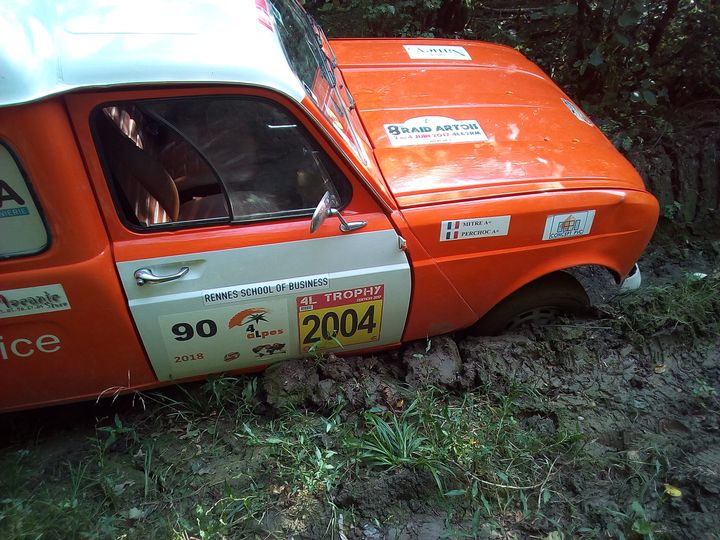

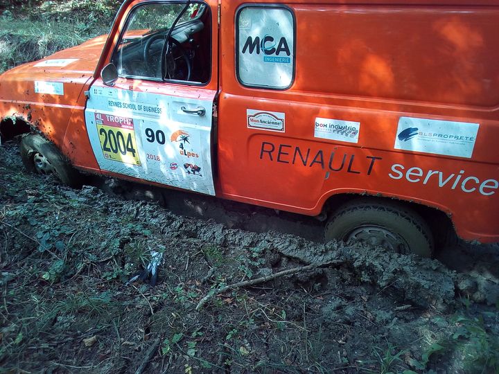

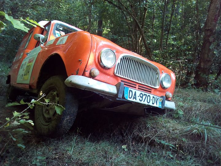

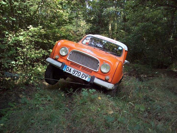

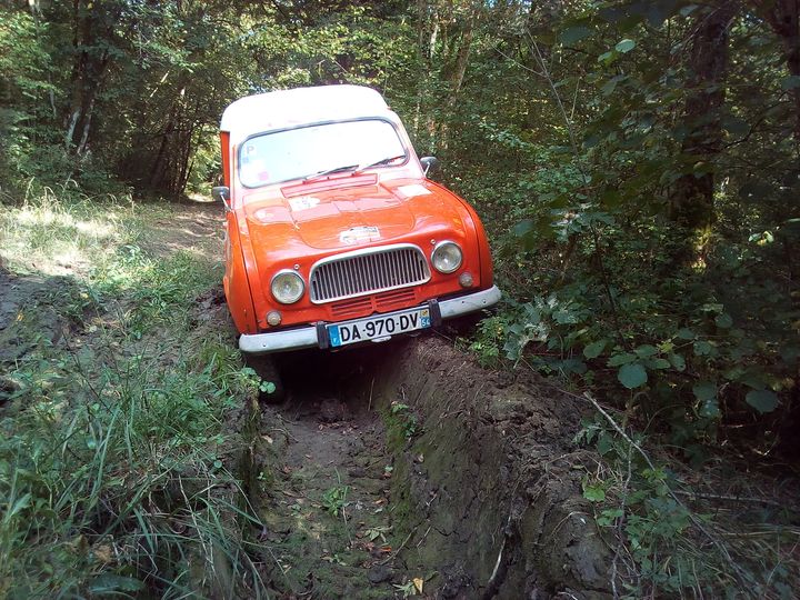

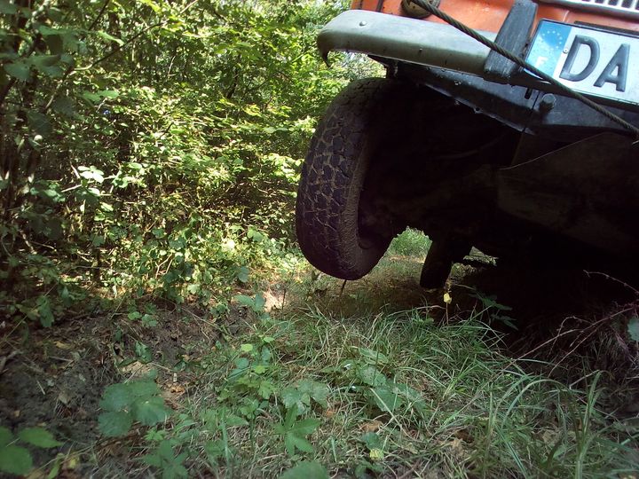

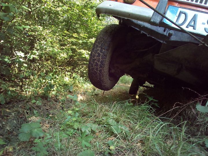

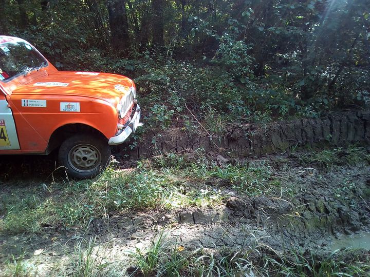

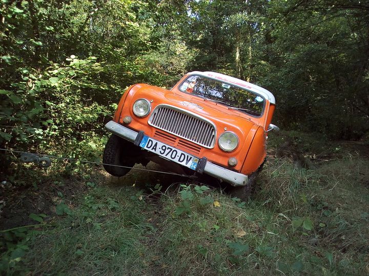

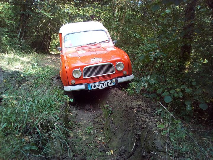

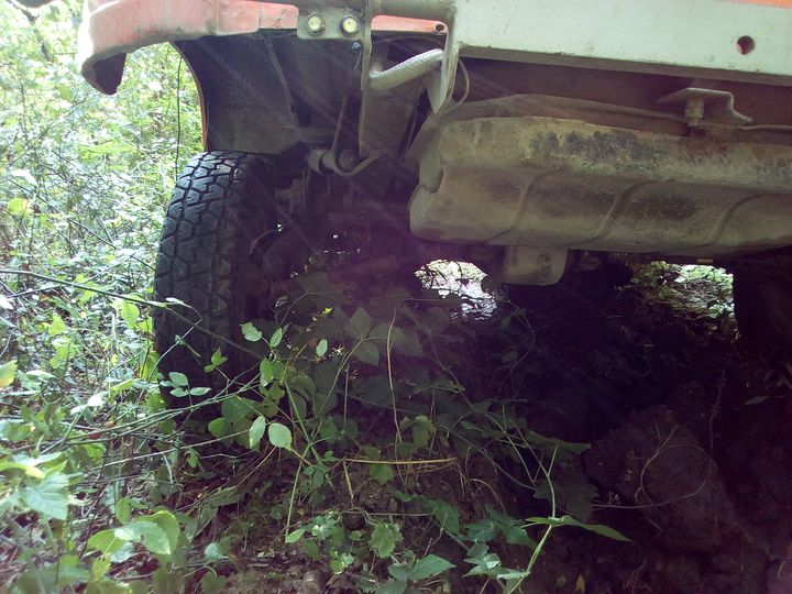

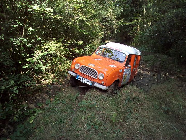

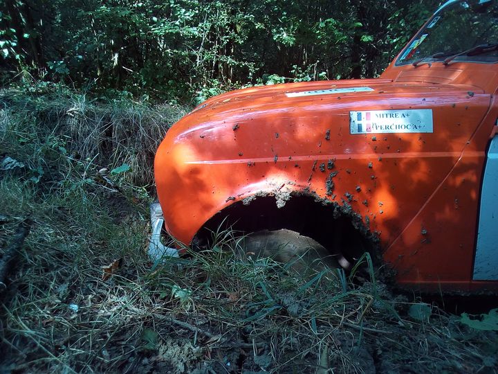

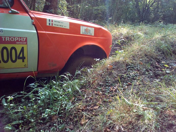

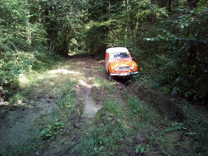

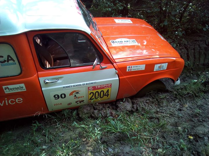

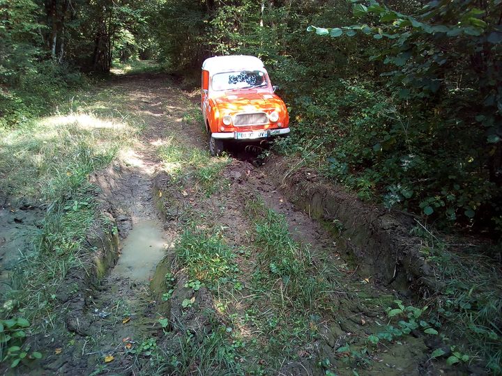

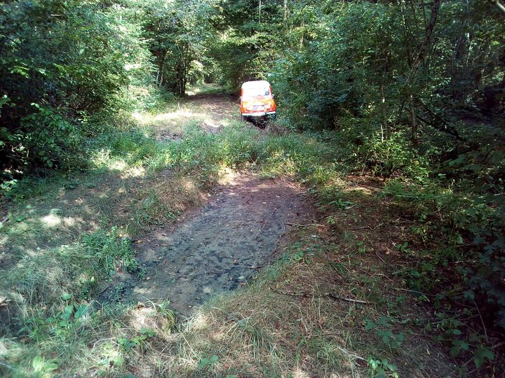

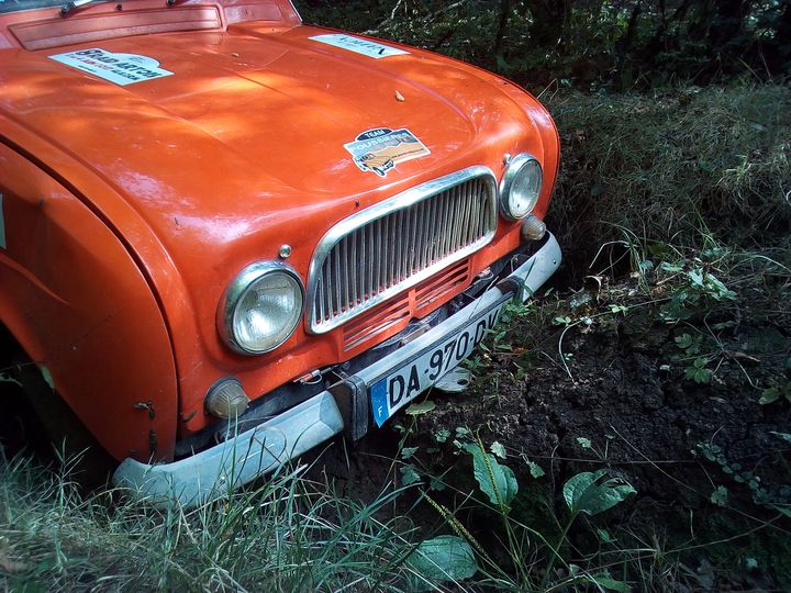

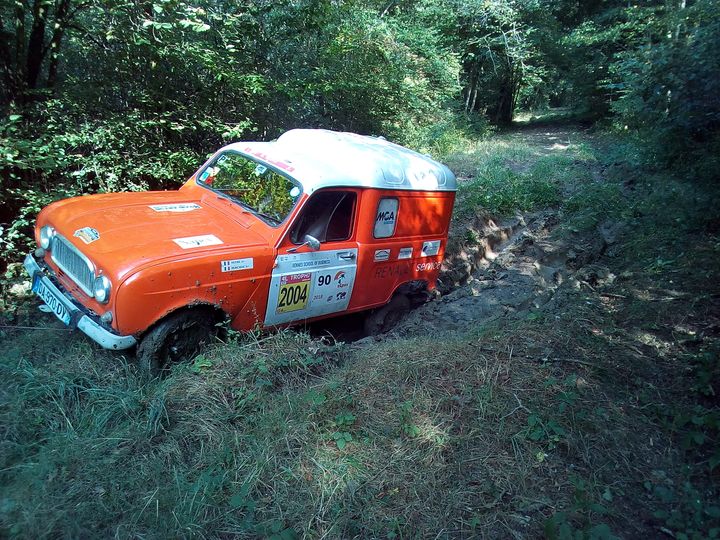

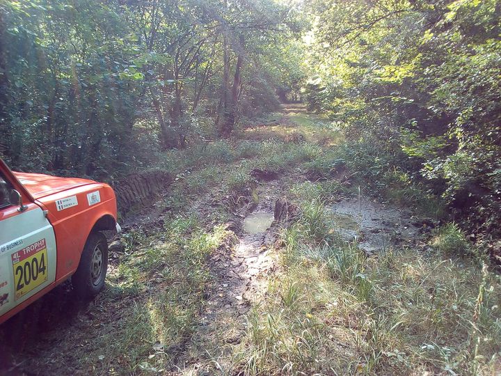

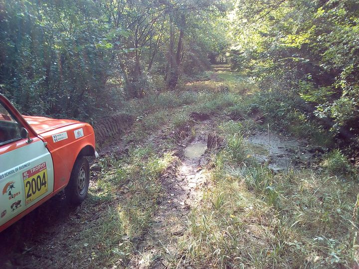

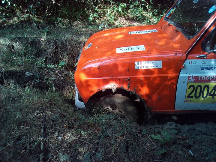

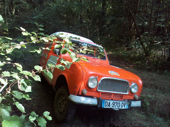

donc petite reco en forêt, à coté de chez moi (enfaite, pas franchement une reco, je connais un peu le coin, l'ayant franchi dans l'autre sens il y a quelques années avec la jaune et rouge et passé à coté il y a peu avec la sinpar)
- IMG_20180828_164340.jpg (141.3 Kio) Vu 18810 fois
- IMG_20180828_164338.jpg (141.37 Kio) Vu 18810 fois

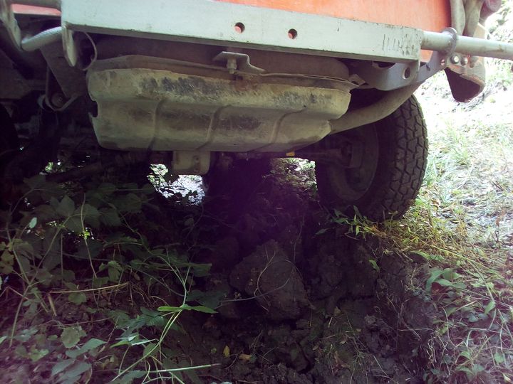

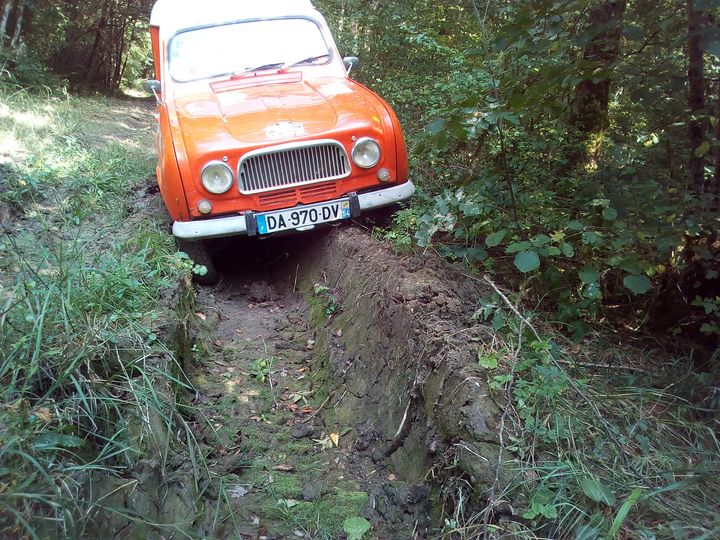

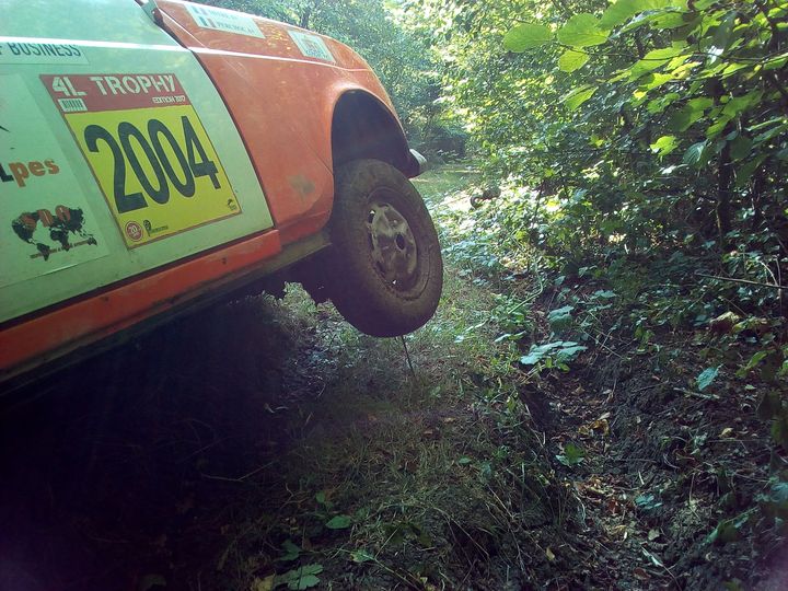

comme on peut le voir, le sinpar ne fait pas tout, heureusement que j'avais le treuil, les 2 roues droites étant décollées, obligé de treuiller...
