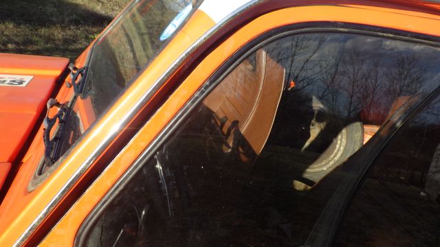

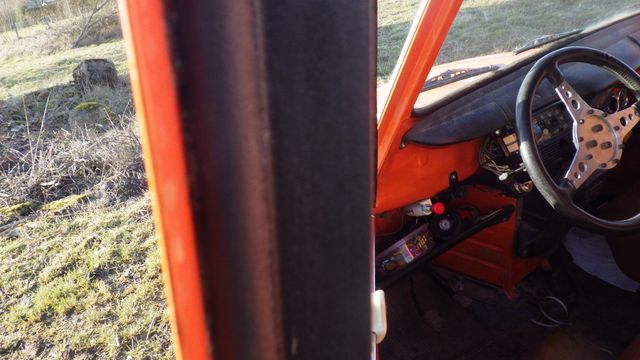

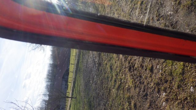

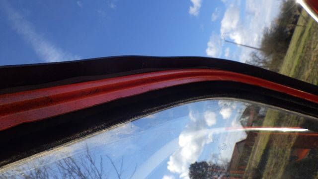

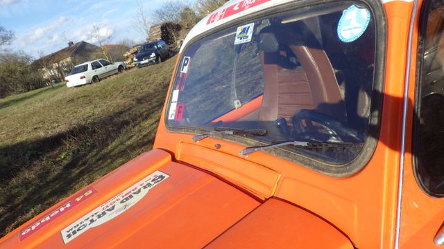

il y avait des améliorations à faire pour l'étanchéité
premièrement la trappe d'aération
2èmement les joints de porte (bon, pour l'instant nous n'avons fait que le porte chauffeur, on manquait de longueur pour la porte passager)
bilan : plus de jour entre la porte et le montant !!

je viens de m'apercevoir qu'on ne voit rien sur mes photos....

T'as fait quoi sur la trappe d'aération exactement ?

Il y avait une trappe en plastique il a donc fabriquer une trappe en ferraille pour éviter d'avoir toujours les pieds trempé, au final c'est juste un cache en ferraille ça ne s'ouvre pas mais ça respecte le look des vieilles 4L ;)

silverfox a écrit : 09 mars 2018 06:57 T'as fait quoi sur la trappe d'aération exactement ?
on a viré le tas de merde en plastique, et mis une trappe métal, fabrication maison (enfin fabrication mika), avec un joint butyle derrière

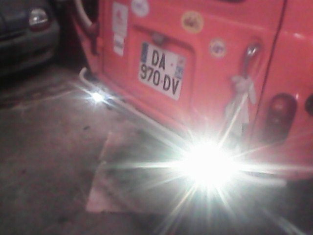

et j'ai câblé les feux de recul, passé le câblage pour les voyants d'enclenchement sinpar

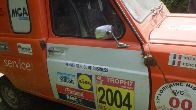

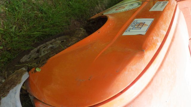

la 4L a participé avec succès a L'artois
j'ai esquinté la carrosserie (l'aile avant droite et le panneau arrière gauche)
une bonne chose de contrôlée, c'est l'étanchéité (avec les nouveau joints, la trappe...) il n'y a pas eu d'eau dans la voiture :)

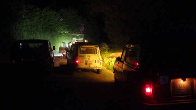

dans les chemins

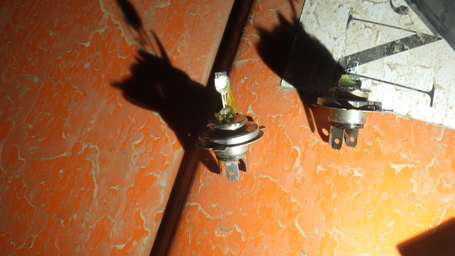

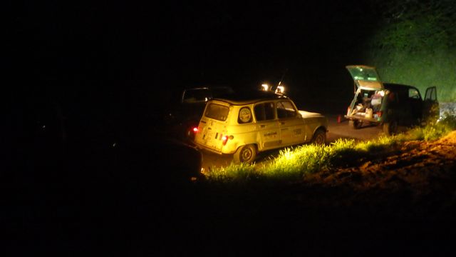

puis on est repartis franchissemnt d'un gué assez profond, je sors du gué, une ampoule a claquée (phare plein d'eau, choc thermique avec l'ampoule, on continue sur la case d'après, une grande montée, et la, c'est le drame, la 2ème claque aussi, je suis dans le noir....
heureusement j'ai un projecteur led sous la main, qui me permet de continuer sur ma lancée
arrivé à l'apéro en haut de la montée, je démonte les phares et change les ampoules

mais dès le départ, on aura une difficulté (possible de délester, mais on ne l'a pas fait) : une grosse ornière en V
Mathieu, premier du groupe se couchera à droite, on l'a sorti au treuil et à la kinétique (un peu de carrosserie, mais pas trop)
je suis passé avec la Sinpar, les cardans arrières faisaient un sale bruit (cardans sortis à l'extrème) j'ai fait de la carrosserie aussi (panneau arrière gauche, et aile avant droite)
Stilgart est passé, a frotté, s'est posé en le secouant un peu il est sorti
et le lada (graindesable) s'est posé aussi, il a fallu le tirer
bilan pour la sinpar
Dimanche pas de soucis (Bab a perdu un morceau de l'antenne cibie aussi)
Bilan, sale temps pour les antennes cibie et pour la carrosserie, pas d'ennuis mécaniques par contre

Ça devait être sympa ! Dommage pour la carrosserie mais bon c'est le jeu :) comment ça ce fais que la deuxième claquais ?
Re: La Sinpar du frèrot...
la deuxième ampoule a claqué pour la même raison que la première, choc thermique avec l'eau qui restait dans le globe du phare (et comme ça secouait beaucoup comme monté l'eau est allée sur l'ampoule, et clac....)
