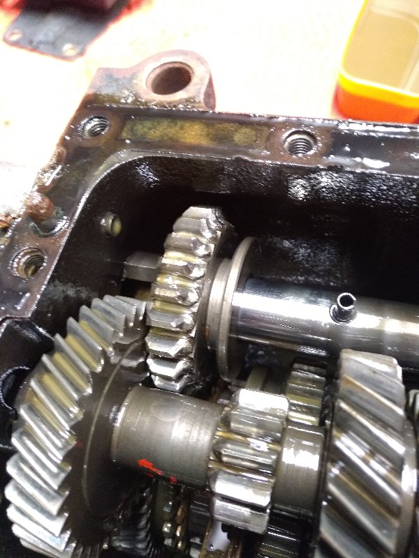

Je peux pas laisser un pignon dans cette état je sais pas si ça pourrait causer un problème cette usure

Je suis de ton avis, faut pas laisser çà comme çà, c'est du suicide pour la boite et ton porte-monnaie.

Bon finalement avec les outils qui vont bien j'ai pu extraire le pignon de marche arrière en bonne état.

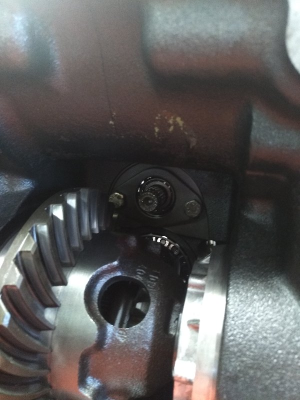

J'ai donc commencé le démontage de la bv5 pour échanger le pignon de MA. Et là je m'aperçois d'un petite différence au niveau de la queue de boîte.
Bv4
Bv5
Donc on voit une butée pour le roulement mais que sur la bv4 quelqu'un sait si c'est normal qu'il n'y a pas de butée sur bv5 ?

Re: R4 GTLs by silverfox
Message par Gaill ou »
Il y a en effet un type de boite qui a la butée et l'autre type qui ne l'a pas. donc c'est tout à fait normal (regarde dans mon titinoscope c'est pareil).

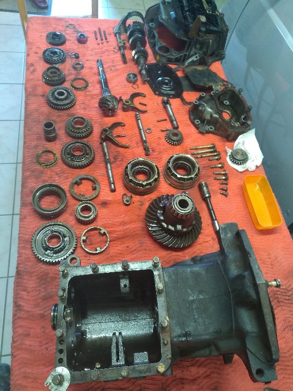

Démontage terminé
Du coup, je me suis servi du manuel démontage de boîte présent sur le forum pour démonter la boîte 4, avec ça pas de difficulté. Dommage qu'il n'y est pu les photos mais avec la boîte sous le nez on ne se perd pas. Et avec le coup de clé de 28 meulé ça a été tout seul. Enfin tout ça pour récupérer le pignon de marche arrière.
En suite pour la boîte 5
C'était un peu plus compliqué, déjà pck j'avais pas de tuto :hehe: et surtout pck l'arbre primaire est plus long.
Il faut commencer par sortir la fourchette de sélection de 5eme pour pouvoir déposer le nez de boîte. À partir de là le démontage et presque identique à celui de la boîte 4, à quelques détails près :gene: . Notamment sur l'arbre primaire, on a pu un roulement conique de chaque côté mais les deux côtés nez de boîte avec un autre roulement à cylindre plat côté différentiel bloqué par un anneau élastique ( pas facile d'accès). Il faut également sortir les axes de fourchette pour sortir la fourchette côté nez de boîte afin de pouvoir reculer assez l'arbre primaire. Et comme l'arbre primaire est plus long, il faut repousser la bague des roulements coniques au maximum pour pouvoir le sortir.
Voilà maintenant il reste un gros nettoyage et surtout le remontage avec tout les joints neufs qui vont bien 8/.
Et en passant, j'ai compris pourquoi il n'y a pas de butée sur la bv5. Elle n'est pas nécessaire puisque la buté se fait déjà avec la bague du double roulement conique côté nez de boîte et que le roulement à cylindre plat est quand à lui arrêté par un anneau élastique.
Je dormirai moins bête se soir. ::d

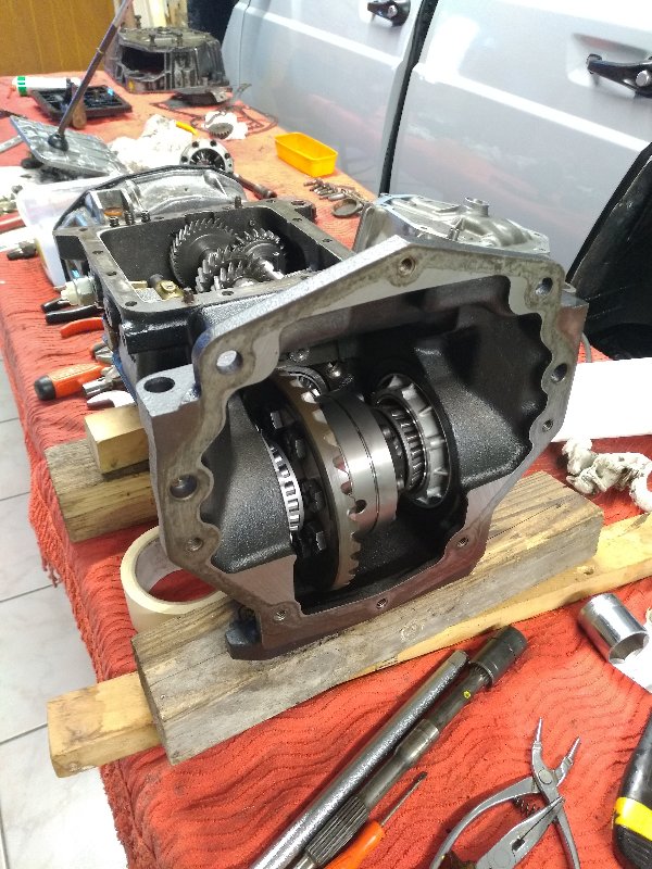

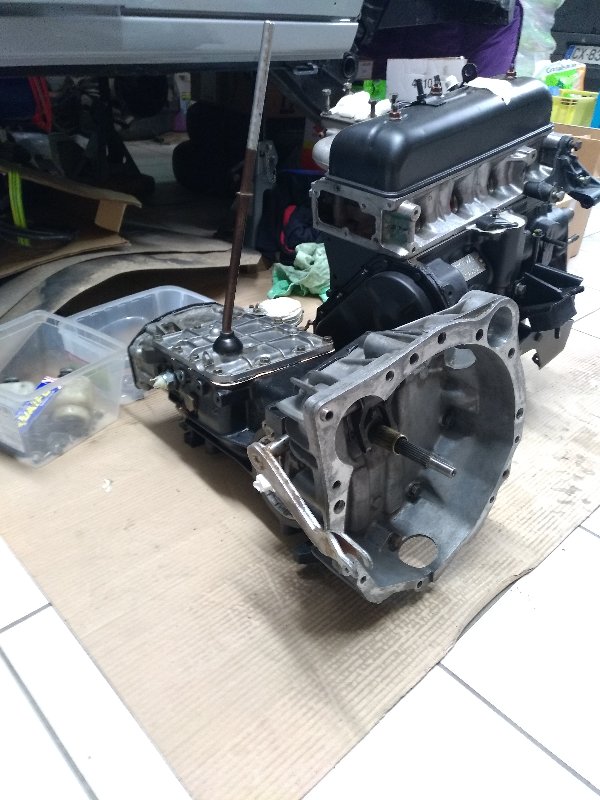

Un peu de nouvelle sur la boîte

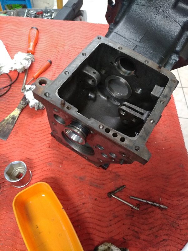

Après un gros nettoyage et un petit coup de peinture sur les carters extérieur la boîte était prête pour le remontage
Donc début du remontage tout en graissant pour faciliter le montage et pour ne pas que les premiers tours ce faces à sec.

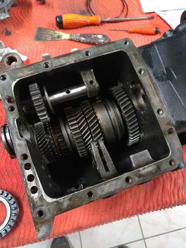

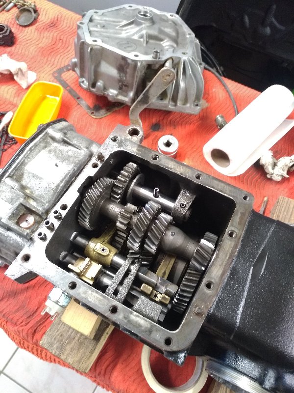

Et là c'est le drame :pleur4: , tout était remonté sauf le différentiel et le carter supérieur, et je m'aperçois que le crabot de première et deuxième est montée à l'envers.Du coup la deuxième ne passé pas. Donc redémontage.
On vois bien la pièce montée à l'envers. :rougefaché:
Reparti sur de bonne base, on peut remonter.
L'avantage de ce tromper c'est qu'on connait bien le l'ordre de montage pour la suite. :hehe:

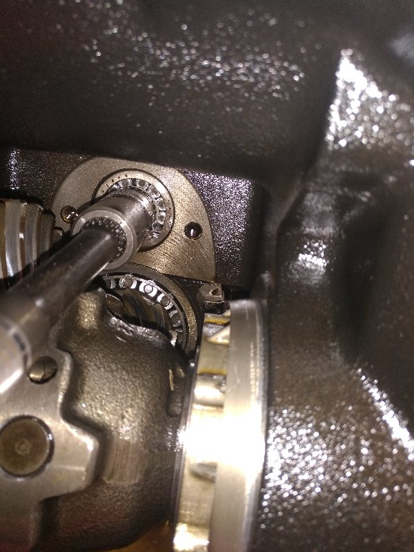

La grosse difficulté pour moi (ou le manque de la petite technique qui va bien ) vient du roulement à cylindre de l'arbre primaire, la grosse galère à monter.
En suite le petit bonus, montage du quaife
Petit bémol pour la pochette de joint de chez cipere, les joints toriques sont bien trop épais et ressortent de la gorge quand on essaie de rentrer l'écrou de différentiel.
Changement de la fourchette de sélection pour mettre le levier par dessus, en passant pour ceux qui veulent effectuer la modification, il faut penser à prendre les vis qui vont avec le carters, les deux n'ont pas la même épaisseur. En suite, la queue de boîte et la cloche d'embrayage de la boîte 4 et le montage est fini :taré1:
Il reste plus qu'à faire rentrer tout ça dans la 4l maintenant :gene: .
