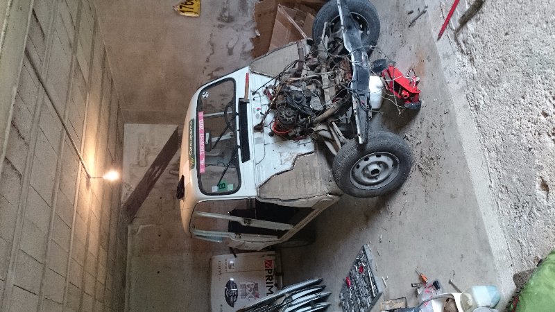

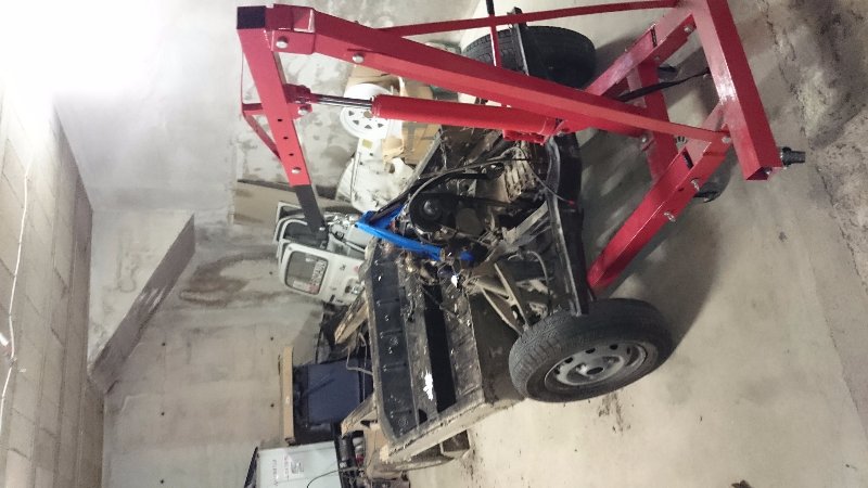

Depuis le temps que je fais mon petit bricolage solo au fond du garage, je me décide enfin à le montrer.
Donc le projet était de partir de ma r4 gtl et d'en faire une r4 polyvalente ( même si elles le sont déjà d'origine :amen: ), capable de partir en raid, de faire du TT, rester agréable sur route et fiable pour aller au boulot avec.
L'idée était d'augmenter la puissance, sans avoir un monstre, tout en lui redonnant un bon coup de neuf et ma tite touche perso.
Pour commencer démontage complet
Une fois la trelle mise en pièce, c'est partie pour nettoyage décapage ponçage ( c'est dingue jusque où on peut retrouver du sable )
Pour le châssis et les trains roulants, je suis partie sur une restauration classique:
-Peinture
-Changement des caoutchoucs en tout genre ainsi que des rotules
-changement d'amortisseur pour des records maxigaz ( en passant j'ai cassé un axe inférieur au démontage et je galère à en retrouver avec la bonne résistance)
-rehausser l'avant une fois le moteur remis en place
-système de frein complètement refait à neuf en durite avia avec frein à main hydrolique et répartiteur de pression
-plus tout se que j'oublie :hehe:
Niveau carrosserie
-peinture complète (fait maison :ghee: )
-changement des ailes arrières
-réalisation de protection en allu : passage de porte, passage de roue et sûrement bas de portière à venir
-changement de tout les joints que je trouve :ghee:
-teinte des vitres
-pose d'un toit ouvrant de Twingo à venir, il me manque le pare-vent
Pour la partie moteur, et là pour moi ça se complique, j'ai récupéré un bloc provenant d'une r5 ls ( si je ne me trompe pas :gene: ) dans un état déplorable.
En plus de son état, il manque presque tout (alternateur démarreur embrayage distribution ... Boîte de vitesse 8| poulie en tout genre et aussi des truc plus dur à trouver comme la vis pour le filtre à oil)
Donc je repars à zéro, actuellement il y a déjà eu un peu de boulot dessus :
- culasse rectifié et rodage soupapes
- kit chemises pistons segment
- tout les joints spy et papier qui passaient devant mon nez
- un petit coup de peinture pour que le tout soit pimpant
En ce moment je cherche tout ce que je vais mettre dessus mais je me pause beaucoup de questions la dessus
Quelle boîte chercher , r5 r4 , 5 ou 4 vitesses et quel embrayage mettre dessus
Quelle allumage installer , d'origine ou électronique
Est-ce que le carbu que j'ai trouvé va bien dessus
Je pense mettre la ligne d'échappement inox pdp ( faut que je m'intéresse au commande groupée)
J'ai sûrement dû en oublier mais en gros j'en suis là pour le moment, et il reste beaucoup de boulot :taré1:
