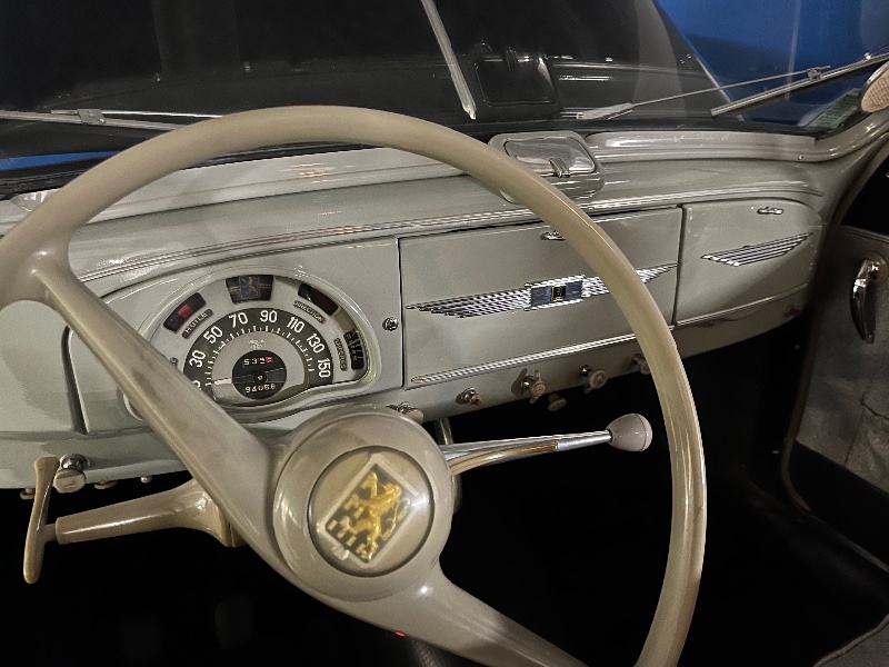

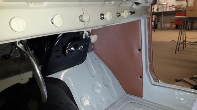

Comment fait on pour avoir des beaux boutons comme ca ? (c'est L'eau précieuse le secret?)
Parce que les miens font vraiment pitié

Pour la restauration des boutons , c'est simple ...
Microbillage pour les décaper
bouchage des fissures éventuelles à la résine bicomposant si besoin ( donc poncage de la résine )
Apprêt ( qu'on passe avant
et peinture polyuréthane au pistolet ( la même peinture que la caisse sauf la couleur , gris ou ivoire souvent )

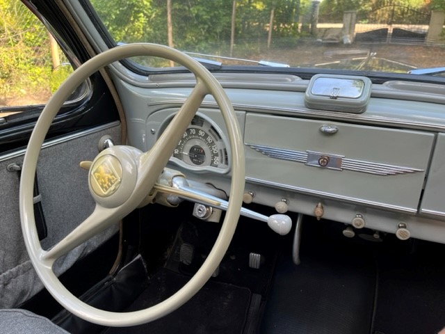

Aurais tu une astuce pour retrouver l’eclat du centre du volant qui est terni avec les années
- A53E4634-E31A-43CB-AE4D-6816FCC247DB.jpeg (167.79 Kio) Vu 27294 fois
Re: Peugeot 203 C5 1953 mon après dernière restau ...
Bien sûr , la restau du volant est en fin de page 7 et début de la 8
