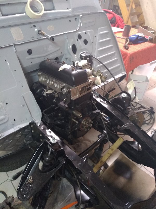

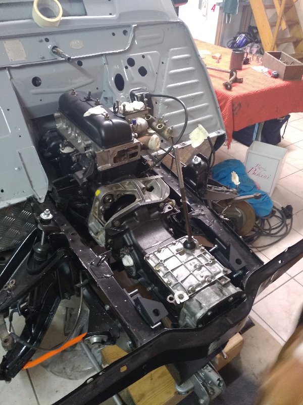

Opération montage à blanc :taré1:
On commence par poser le moteur à la main :gene: ( pas le matos)
Là, pas de difficulté particulière (si on inclus pas le poids), j'avais déjà découpé un support moteur pour que le tout rentre au petit oignon.

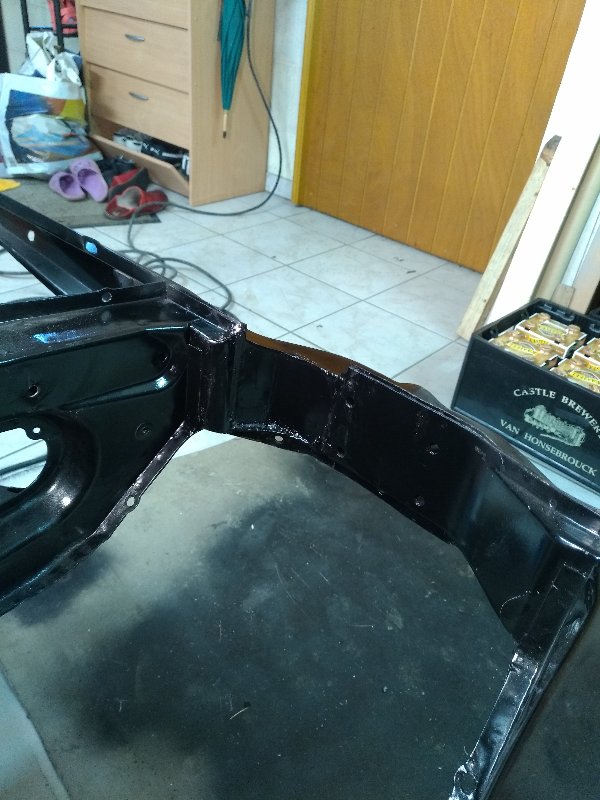

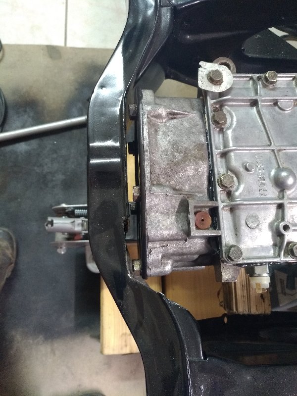

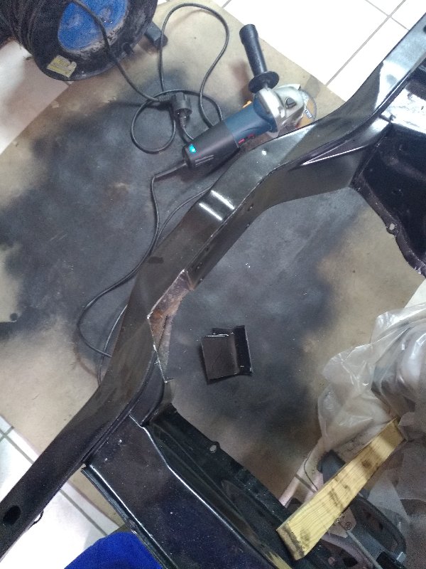

Maintenant faut faire rentrer cette boîte 5, donc petit découpe
On place le tout
Il me reste à trouver un bon soudeur pour reboucher l'ouverture

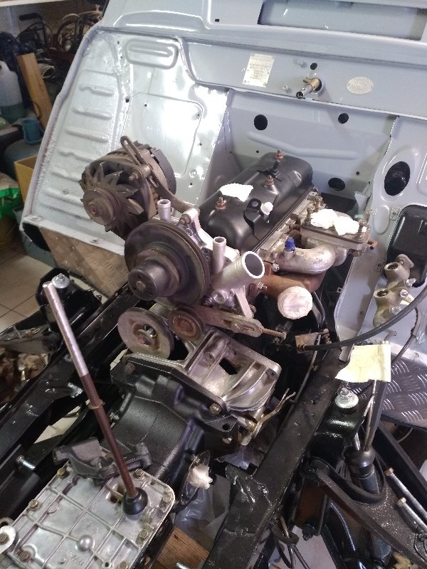

Essaie montage poulie r4
J'avais oublié de changer la fixation d'alternateur, petit coup de frayeur , rien était aligner.
Mais après changement tout à l'air de tomber en face et ça ça fait plaisir :taré1:
Et quel bonheur de voir le bloc sur la 4l depuis le temps que je suis la dessus :coeur:
J'ai également commencé à poser le support de boîte pdp mais j'ai pas de taraud donc j'ai laissé en suspend.
Il y a juste le positionnement de la boîte avec le support où j'hésite un peu, trouver la bonne inclinaison pour percer le support est pas simple.

Oui c'est exactement ce que j'ai , il faut juste tarauder les trous sous la boîte et percer le support pour l'ajustement.
Re: R4 GTLs by silverfox
impec la découpe pour la BV5, c'est juste ce qu'il faut
(comme ça, tu perds pas la fixation d'origine, au cas où)
savina a écrit : 26 nov. 2017 20:03 impec la découpe pour la BV5, c'est juste ce qu'il faut
Oui c'est le but, j'essaie que tout ce que je fais reste réversible (c'est pour ça que je ne voulais pas toucher au bloc d'origine à la base) au cas où :gene:
Je suis vraiment limite, je me demande si avec la plaque pour la soudure ça risque de doucher avec les mouvements du moteur.

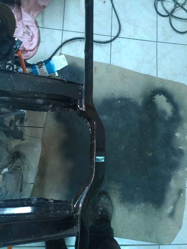

Ni vue ni connu

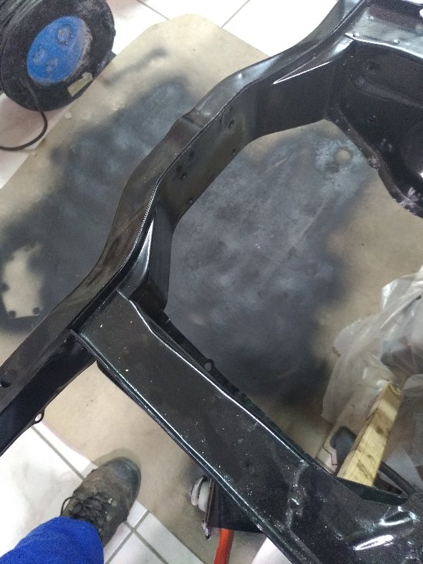

La traverse est enfin soudé j'ai mis du temps, j'avais pas les bonnes prises de 380 :gene:

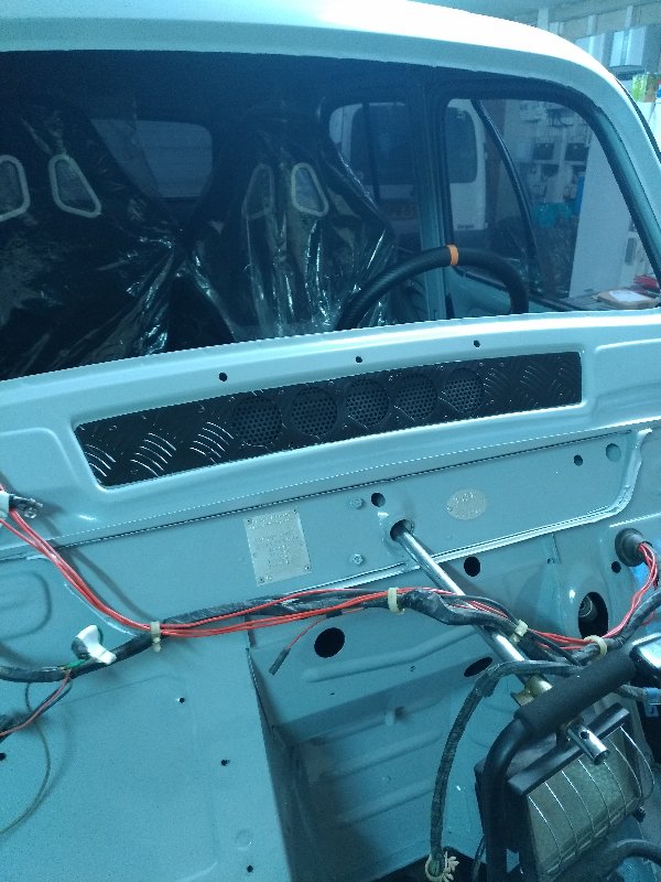

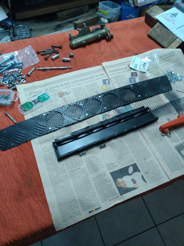

Et en attendant je ne pouvais pas faire grand chose du coup j'ai fait une grille de ventilation maison en aluminium
Et une fois monté ça donne ca:
Alors oui ça ne sert pas à grand chose mais ça m'a occupé en attendant la soudure :mdr3:
J'ai repris le concept de la grille d'origine et en plus j'ai mis des gros joints pour fenêtre, ça devrait retenir un peu plus la poussière que l'origine (enfin j'espère).

Ca va surement prendre la flotte :]
Logiquement moins que l'origine, j'ai plus de joint :hehe:

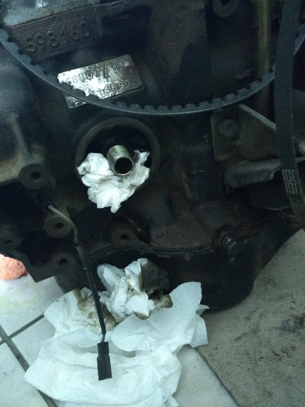

Quelq'un connais la dimension et le filetage de la vis qui tient le filtre à oil, il faut que je le récupère de l'ancien bloc donc je vais me servir d'écrou et contre-écrou pour le devisser mais je n'en ai pas et je veux acheter les bon :gene:
