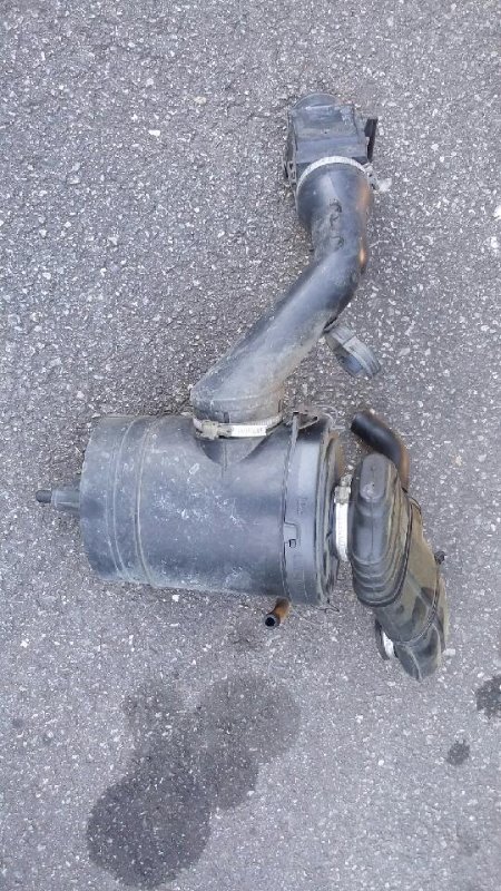

Remplacement du filtre à air d'origine encombrant par un filtre de 205 plus facile à loger

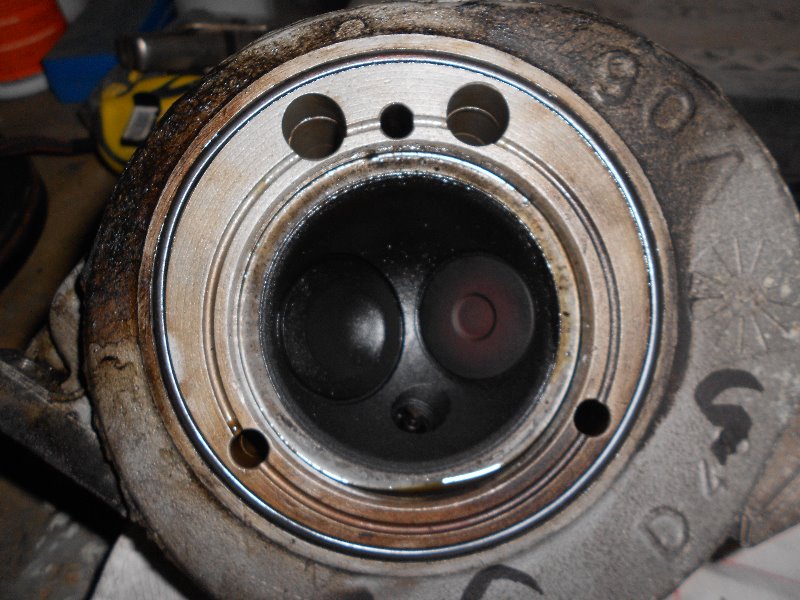

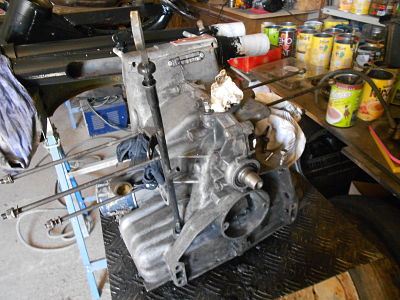

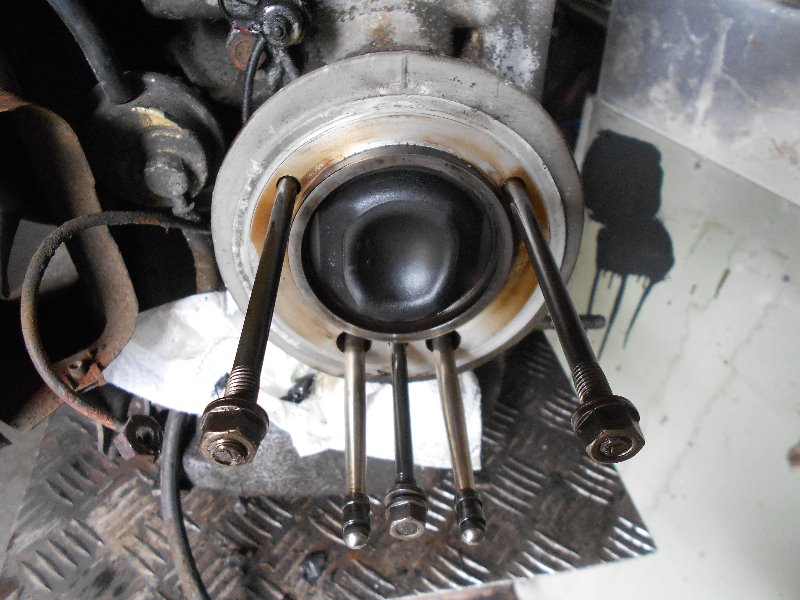

Aujourd'hui,j'ai commencé le démontage du moteur

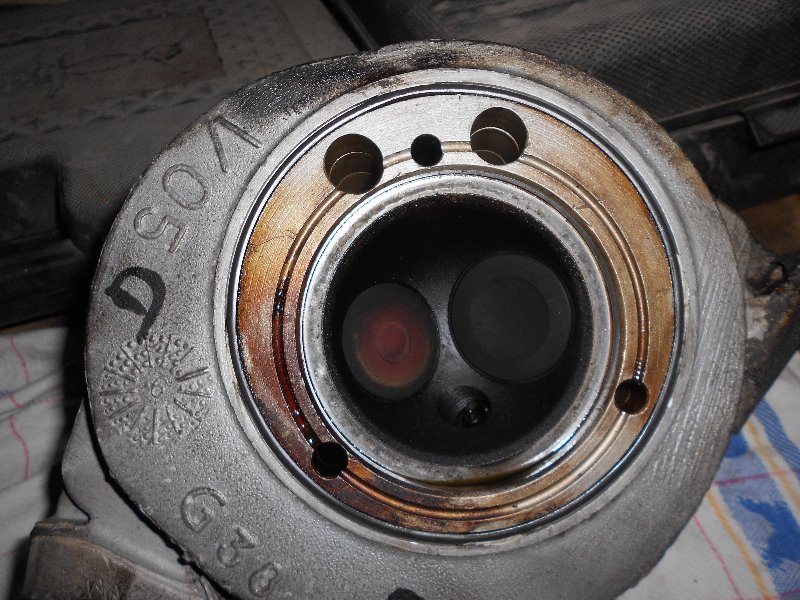

Ça a l'air plutôt propre il a combien de kilomètres ?
Tu le refais complètement ?
Re: Le Projet:2CV Raid
Il a 155000Km.
Je change tout les joints et les segments.

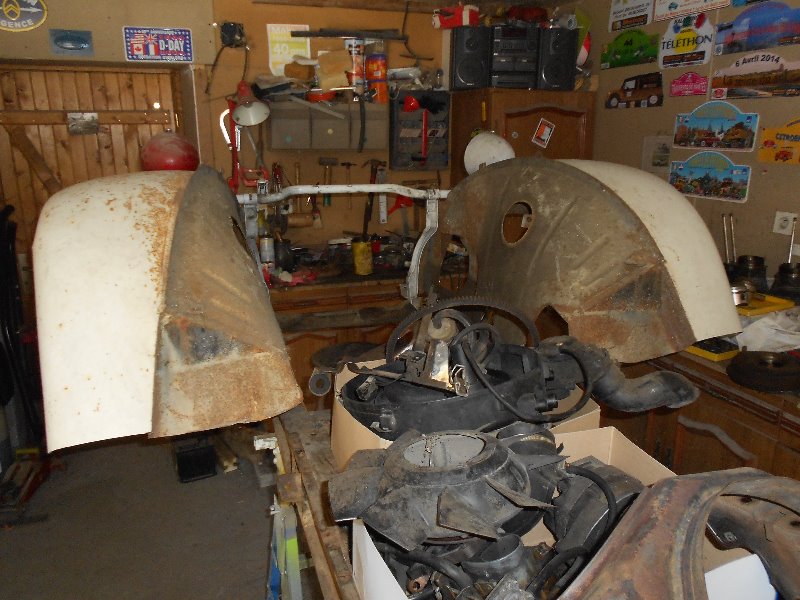

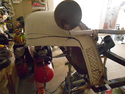

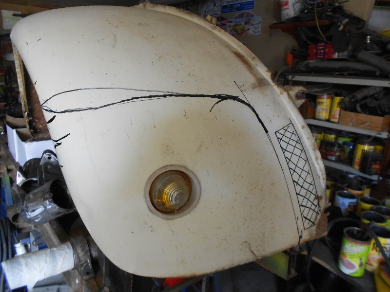

Je suis indécis sur le tracé des découpes d'ailes AV.
Pas mal le tracé principal il me semble...
Ça te laisserait toujours le choix d'ajuster vers le second par la suite si tu as un doute ?
Il faut que je vois en place par rapport à la barre de phare.
ça donne quel genre sur la voiture? j'arrive pas à me representer?

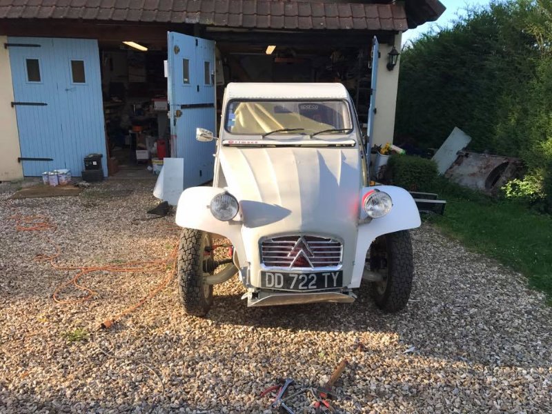

Cela donnera çà en gros:
C'est la voiture d'un collègue raideur
ah oui d'ac
et les clignos?

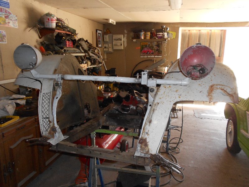

Ton tracé de découpe me semble + haut que celle de la photo par contre ?
Un poil plus,çà va être revu.
Les clignotants seront fixés sur la barre de phares,çà sera des clignotants de moto.

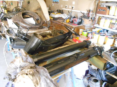

Petit travail de l'après-midi:
-Dégraissage du bloque moteur
-Peinture de quelques éléments
-Découpe de l'aile gauche

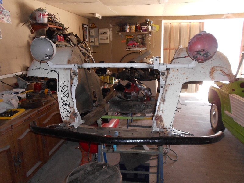

Petit travail de fin d'après-midi, finir les divers découpes de ailes AV.
Mise en place du pare-chocs AV pour avoir une idée
