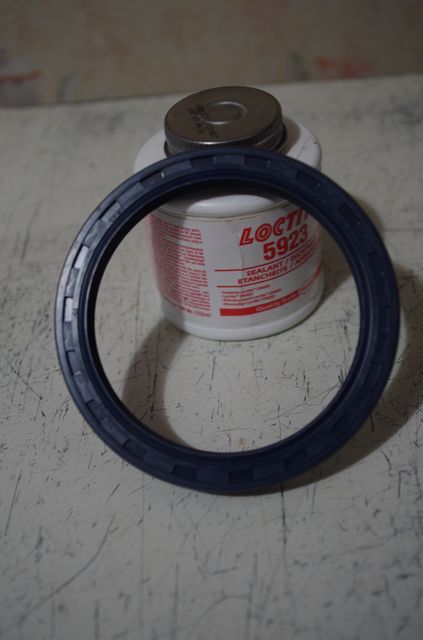

Moteur !!!
Montage du vilo , contrôle du jeu latéral au comparateur , pile poil dans la tolérance avec les cales d'origines
montage des chemises selon MA METHODE !!!
je contrôle d'abord le dépassement du plan de joint , il faut 1/10ème et c'est ok avec les joints de misère en carton pâte fournis
ensuite j'enduis les joints et la portée d'hermétic , les puristes disent que c'est inutile
et ce qui fait le plus hurler , j'enduis la jupe des cylindres de mastic polyuréthane ... alors là , généralement je me fait descendre en flamme !
j'insert les chemises que je bloque avec des vis et des rondelles le temps que ça sèche , j'en profite pour serrer les bielles .
Je fais comme ça pour être sur de ne pas avoir de fuite sur les joints de chemises , alors bien sur j'ai collé les chemises au PU et le jour ou il faudra les changer il faudra un arrache chemise , j'ai monté plusieurs moteurs comme ça et je n'ai jamais eu d'emmerde ... et pis c'est tout !
Re: Restauration Citroën TYPE HY 1964
j'ai exactement la même loctite, pas forcément évident de trouver quelqu'un qui l'a en stock
ça pue et ça colle aux doigts, mais c'est efficace
Moi je met plutôt du silicone moteur sur l'embase des chemise, mais le but est identique. Jamais eu de soucis non plus :)
Celà me rassure de ne pas être le seul à utiliser cette méthode "pas marquée dans le manuel " ... :happy1:
