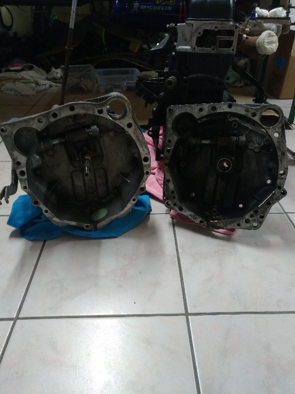

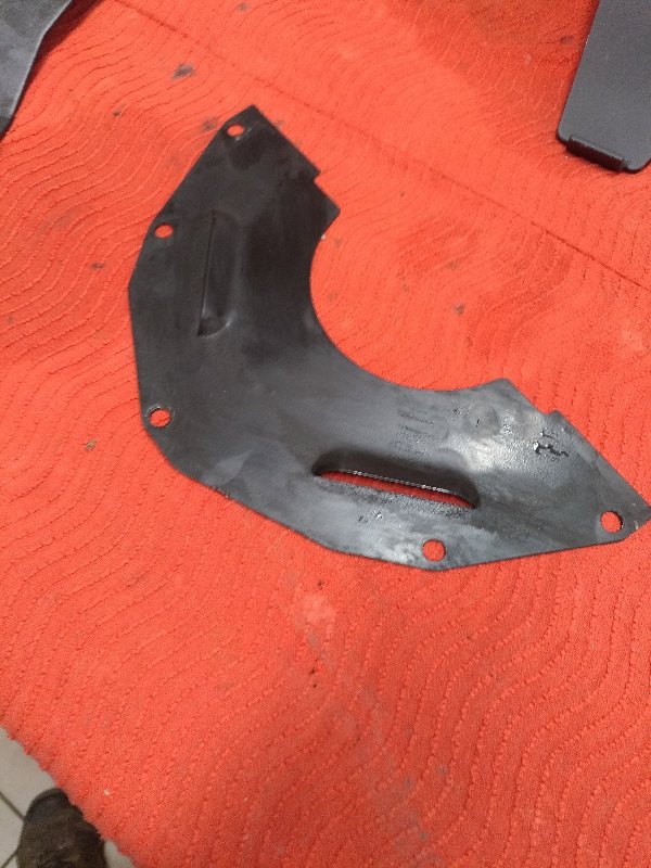

Le problème quand on repart avec un moteur où il ne reste que le bloc c'est qu'on oublie forcément l'existence de certaines pièces, comme la petite plaque qui vient fermer le bas de la cloche d'embrayage.
Plaque que j'ai du me résigner à aller chercher sur mon bloc d'origine (que je voulais pas touché de base)

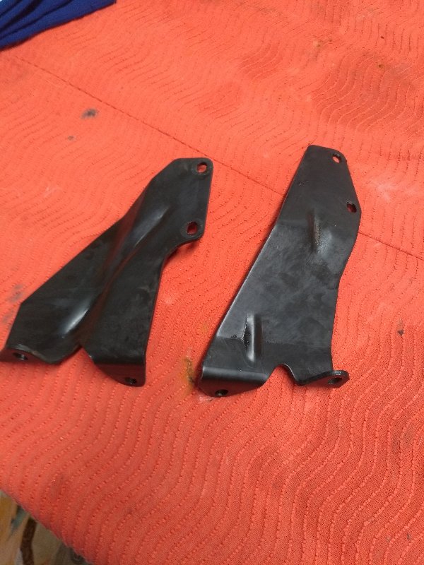

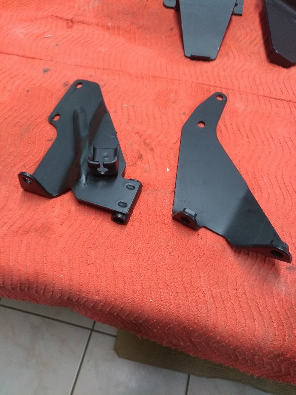

Et autres petites choses dont j'avais pas pensé , ce sont les supports de cloche d'embrayage qui sont différents entre le 1300cc et le 1100cc, puisque les cloches de bv5 et bv4 sont différentes au niveau des fixations.
Cloche de gauche bv4. Cloche de droite bv5. La différence se situe dans les trous du bas.
Support 1300cc
Support 1100cc
Pour ceux qui ont monté une bv5 sur un 1100 avec une cloche de 4l pas de soucis mais pour un montage de bv5 sur 1300 avec cloche de 4l les supports ne correspondent pu, donc j'ai encore volé le bloc d'origine.
Il y a toujours un truc qui coince dans c'est montage et par moment on vraiment l'impression que rien ne va marcher.
