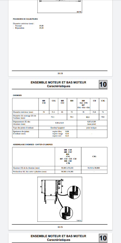

super merci beaucoup !
Mais le roulement passe dans une boite 4 ?
Et au niveau de la rampe et des tiges de culbu et des coulisseaux c'est communs aux cléon ?
Re: R4 GTL personalisée
Oui
Et oui ( il y a quand même des longueurs de tiges différentes )

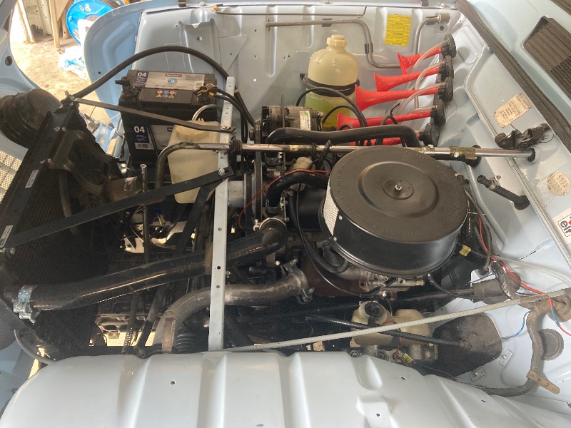

Donc on a continué les travaux sur la 4l : installation du moteur avec des cales de 8mm, arbre à came de savane au lieu de celui de r5 tx automatique pour garder la puissance et les poulies de 4l, et installation d’un cache culbu de r5 gtl (pas de modifs au niveau du bouchon, il suffit de retourner la commande d’accélérateur au carbu et de raccourcir un peu la bielette). J’ai aussi modifié une boîte à air de 4l pour rendre l’ensemble un peu discret. Ça donne ça :
Seulement en purgeant la bête on avait des petits soucis : le moteur surchauffait, le ventilo se mettait en route bien trop tard, ça bouillonnait à mort dans le radiateur… en laissant le liquide une nuit on s’est retrouvés avec de l’eau dans le carter d’huile, mais avec un joint de culasse neuf… Après un peu de réflexion, on s’est rendu compte que les joints d’embase étaient morts, donc c’est parti pour tout redemonter. Le problème vient du fait que j’avais mis des joints papier or sur les r5 tx AUTOMATIQUES il s’agit de joints toriques (toujours pas compris pourquoi les joints différaient en fonction de la boîte alors que la cylindrée était là même). Bref aujourd’hui j’ai tout remonté, mais des problèmes subsistent : le moteur tourne parfaitement au ralenti et accélère bien à l’arrêt. Seulement quand je vais sur route pas moyen d’accélérer, des trous énormes à moyen régime… en mettant le starter, le problème s’atténue un peu, mais en roulant la voiture monte en température (jusqu’à 105 degrés), et le liquide monte dans le vase sans bouillonner, alors qu’en la faisant tourner une heure au ralenti pas de surchauffe…
Les deux problèmes ne sont peut être pas liés ?
Pour les 1400 il n'y a qu'un type de joint à ma connaissance : les toriques ;)
J'ai l'impression que tu as un soucis côté allumage, vu tes symptômes...
Tu as quoi comme courbe ?
Et comme avance initiale ?

Le problème c’est que dans la pochette de joints que j’avais commandé pour un C2j il y avait des joints papiers qui correspondaient au diamètre des chemises !
L’allumeur est un 123 ignition, j’ai choisi la courbe pour le r5 tx normalement (la 9 il me semble). Pour l’avance, je ne la connaît pas car j’ai donné l’allumage à régler à quelqu’un ayant une lampe !
Il serait intéressant de savoir à combien a été réglé l'avance initiale, et de contrôler la courbe dans la plage de fonctionnement qui ne va pas...

Mais c’est possible que le problème d’allumage se manifeste seulement quand je roule ? Parce qu’à l’arrêt à l’accélération il n’y a pas de ratés
Oui, la dépression est différente...
Je serais curieux de voir les gicleurs et le niveau de cuve sur ton carbu...

Mais c’est possible de voir l’avance initiale sans lampe stroboscopique ?
Je me souviens plus du diametre des gicleurs…
Oui, à la lampe témoin, mais la précision n'est pas très bonne...

Bon j’ai reglé à nouveau l’allumeur avec la d’iodé, et je retombe sur le meme réglage qu’a la lampe (que je n’ai pas malheureusement)… les trous persistent, mais avec le starter j’arrive un peu à monter dans les tours
