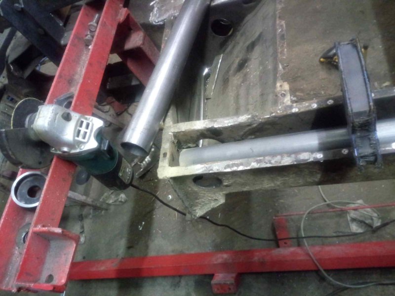

Suite des événements : perçage du châssis de part en part ( rallonge de foret longueur 1500mm)

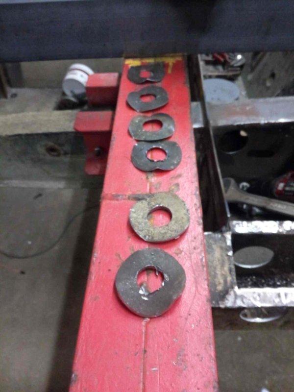

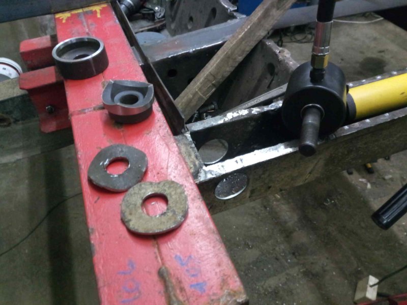

On ne va pas en rester là :
Poinçonnage du longeron arrière, et c'est du 3mm ;)
phpBB [video]
Easy ( juste le tuyau qui me faisait suer à me décoller la pompe...)
Ça donne de jolie petites rondelles...

moui, j'en suis plutôt content
le seul vrai soucis c'est sortir la rondelle de l'emporte pièces...
Re: Prépa Raid 4L TL
En parlant de rondelle...

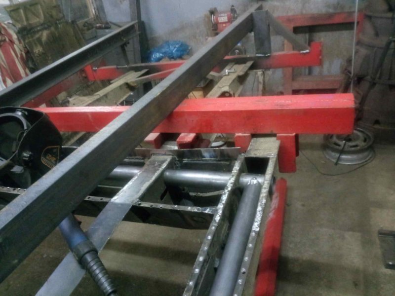

Tous les trous du châssis sont percés
Du coup, on enfile des tubes dedans..

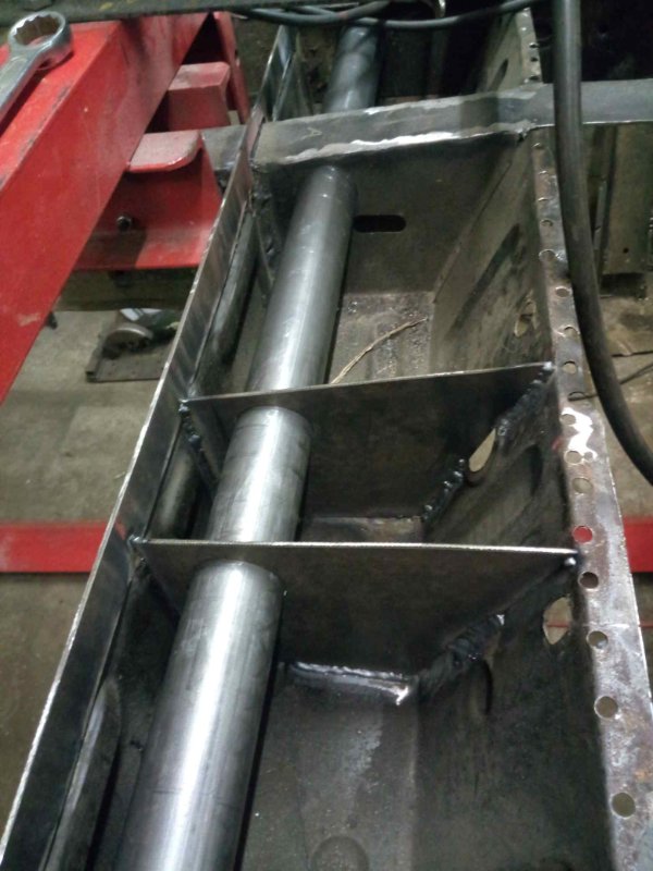

Adjonction de renforts supplémentaires dans le caisson
Ca va être un panzer le truc :hehe:
