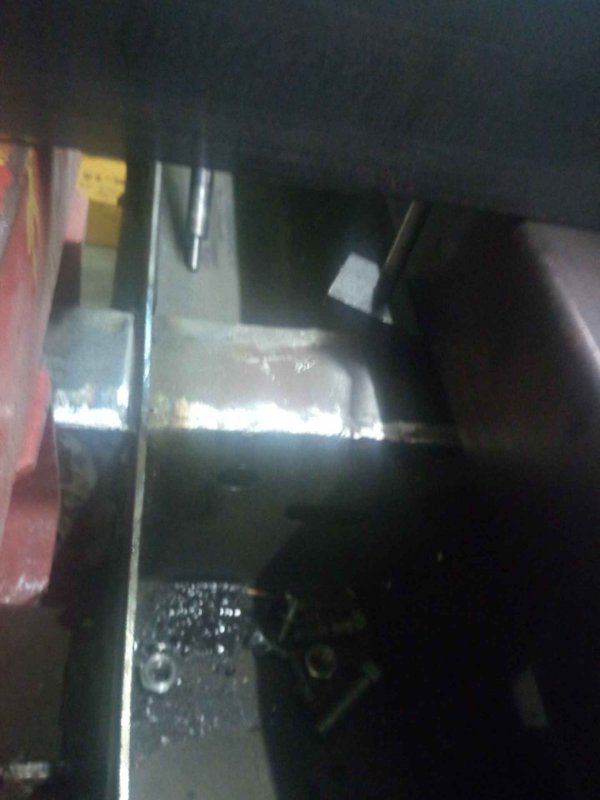

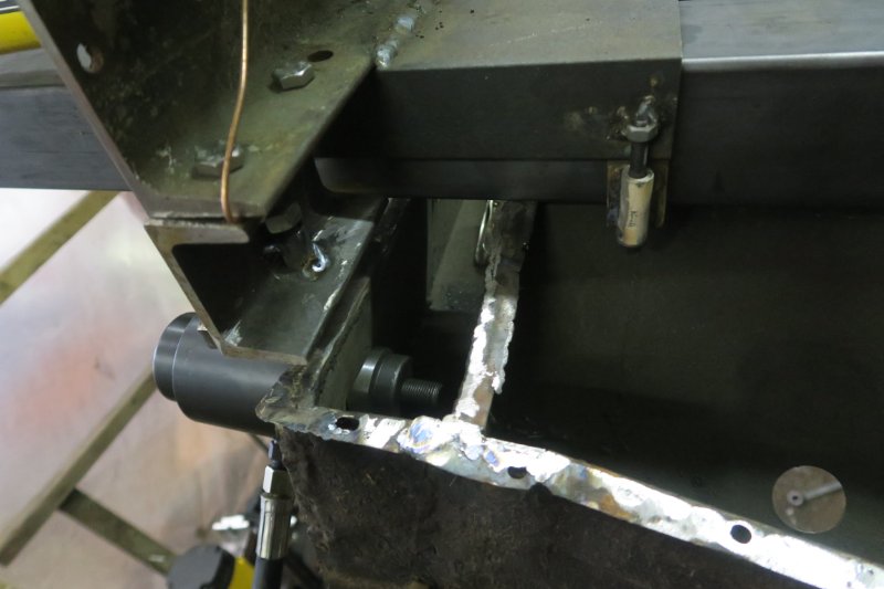

Pour le châssis sur lequel je bosse :
Les brancards arrières n'étaient pas pourris ( refaits il y a 5 ans) mais découpés ( j'ai donc ressoudé les côtés fissurés et refait le dessous, prolongé jusqu'au caisson des bdt en 3mm
Même principe à l'avant : 3mm jusqu'au caisson des bdt
Caisson renforcé par des tôles debout
La nervure qui fait la liaison plancher/ caisson arrière : 3mm
Il me reste pas mal de renforts à installer, ne t'inquiète pas

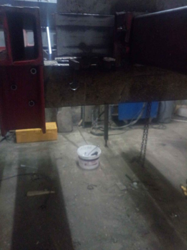

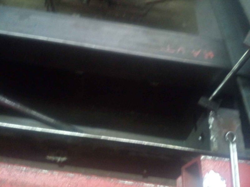

J'ai rattaqué....
Perçage pour les tubes de renforts
Donc perceuse magnétique sur la fameuse traverse en tube carré...
La fameuse rallonge de perçage,
Foret étagé et foret classique
phpBB [video]
Re: Prépa Raid 4L TL
Épaisseur 2 : foret classique
phpBB [video]

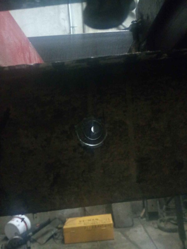

Brancard : foret étagé et rallonge de perçage
phpBB [video]

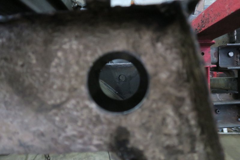

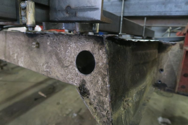

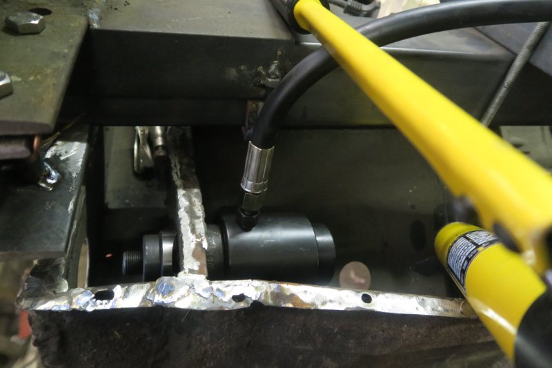

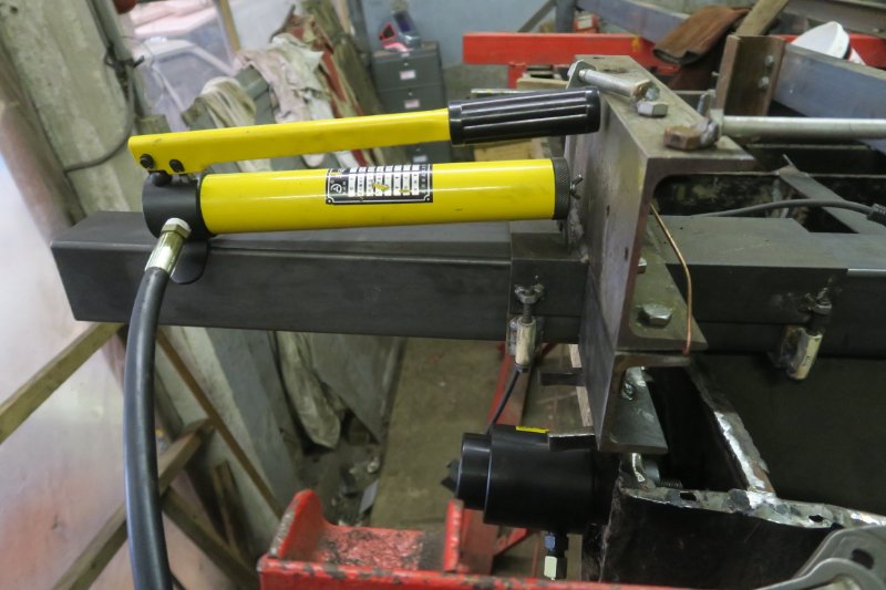

Ensuite, utilisation de la poinçonneuse
Ep2
Poinçonnage du brancard avant
phpBB [video]

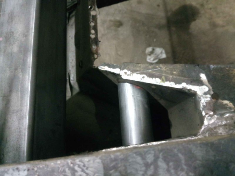

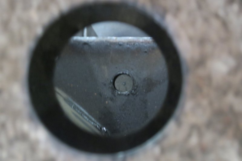

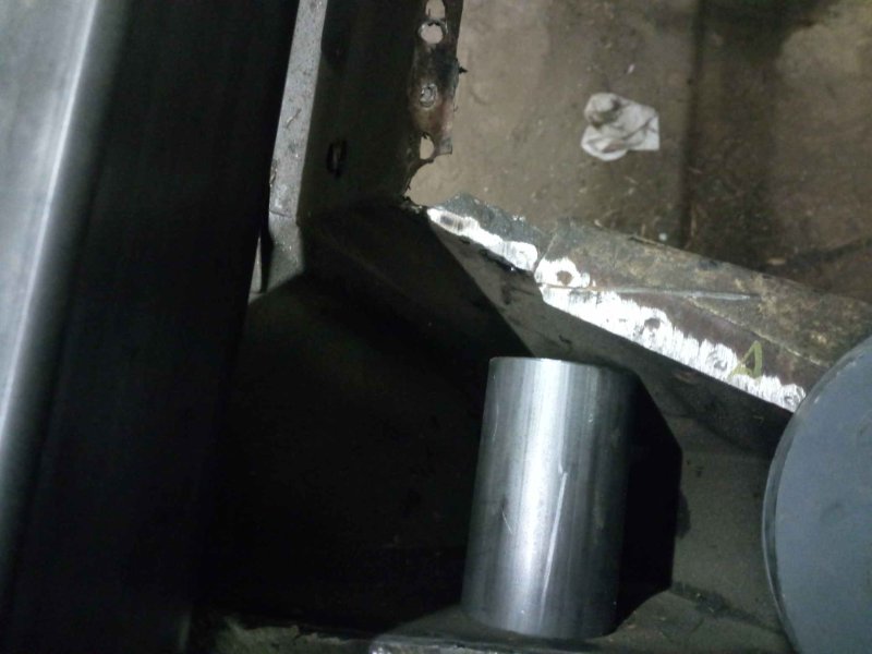

Et voici le premier essai du tube
:diable: :diable:
phpBB [video]

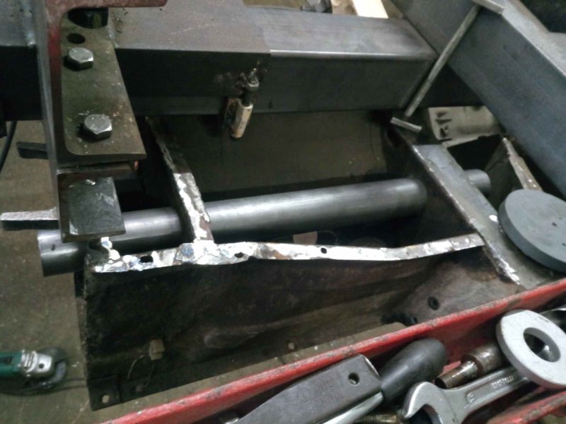

Ajustage du tube
:super: . .
Ça avance bien!
Tu as pris un tube de quel diamètre ?
50 épaisseur 2
Et
Poinçon de 51 ;)
