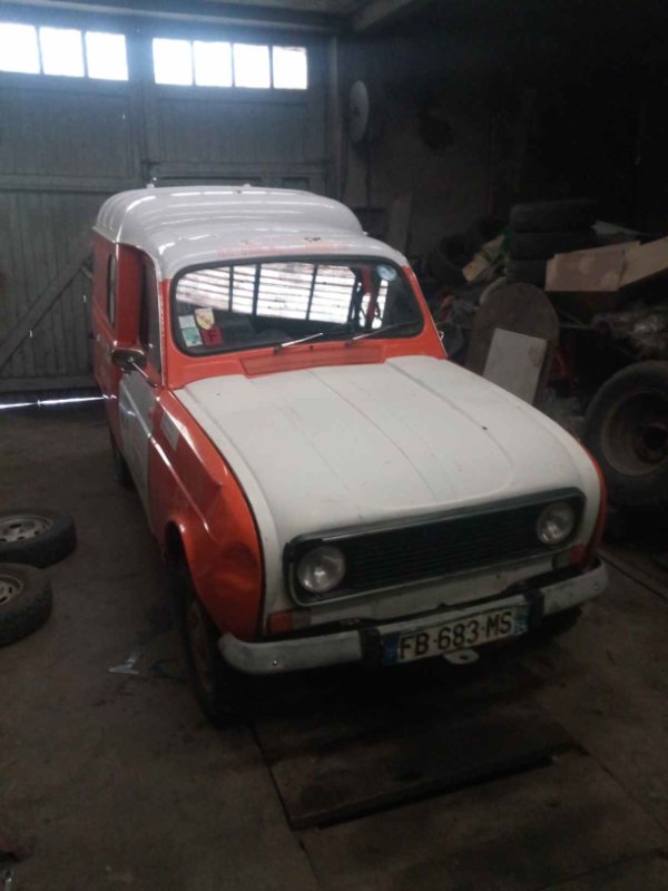

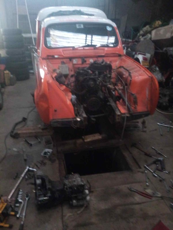

Mais non, mais non...
Il reste parallélisme, serrage des trains, vérification purge, démontage cardans arrières, et réglage du câble d'enclenchement 4*4, remontage des plaques et chargement, on tient le bon bout !

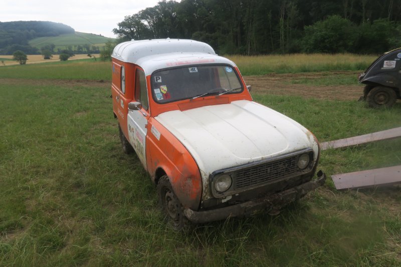

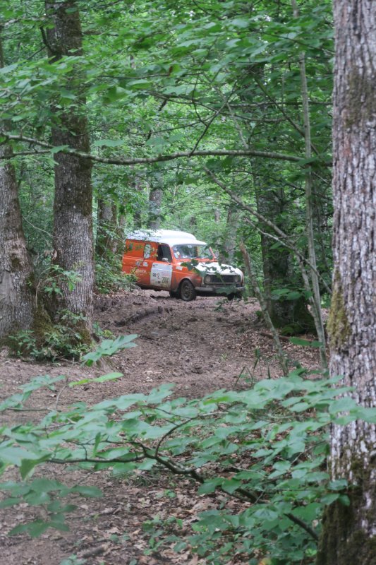

Je suis bien parti...
A l'heure
l'arrivée, c'est une autre histoire, j'ai cassé l'échappement ;)

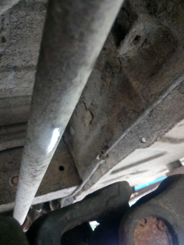

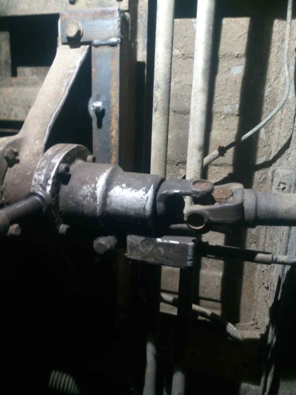

J'ai trouvé l'origine du claquement...
Le pont se cabre lorsque l'on force dessus... Et la mâchoire touche les barres de torsions
Les Silentblocs sont en bon état ( l'effort est important tout de même, et le couple du 1400 fait le reste)

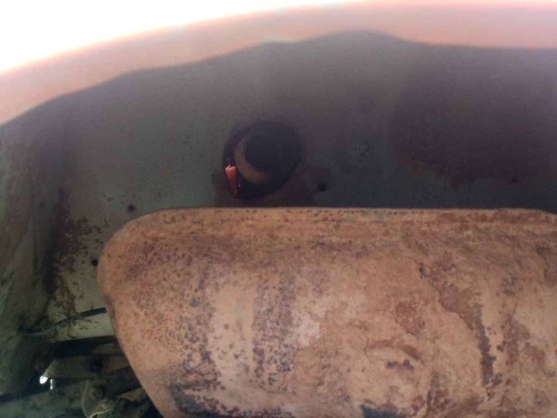

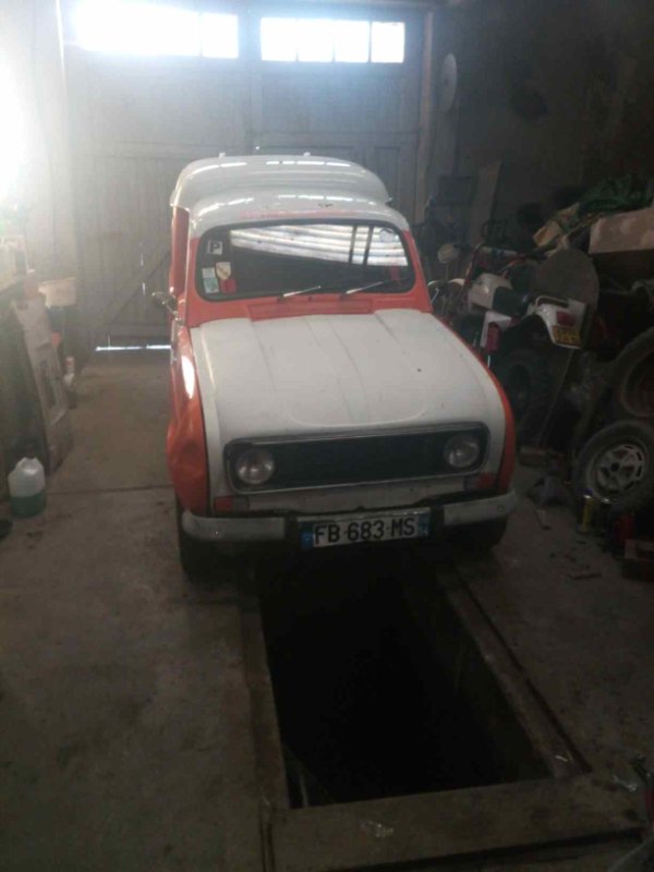

En attendant les Silentblocs supplémentaires pour le pont...
Rehausse à droite : on était à 22cm au point de cric :(
On est maintenant à 31 des deux côtés , comme d'hab avec les BS ;)

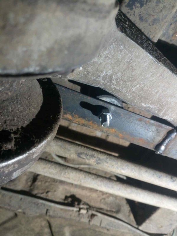

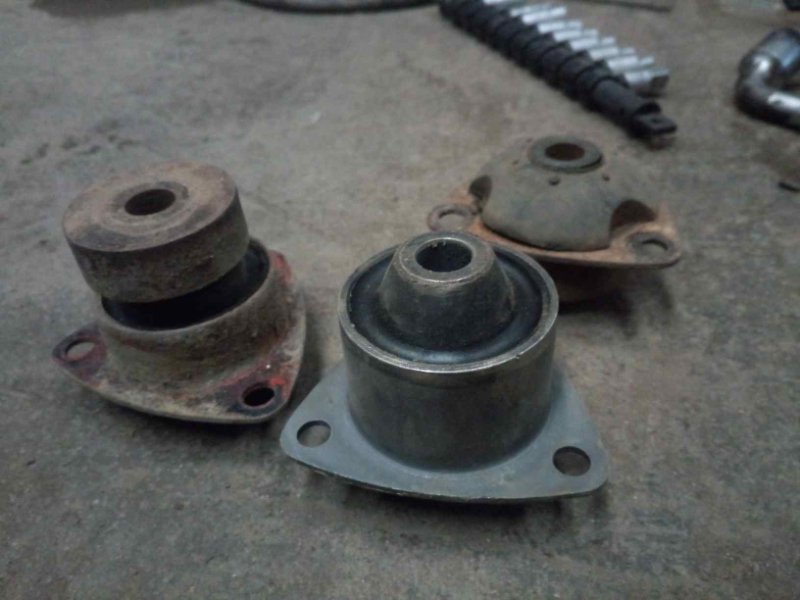

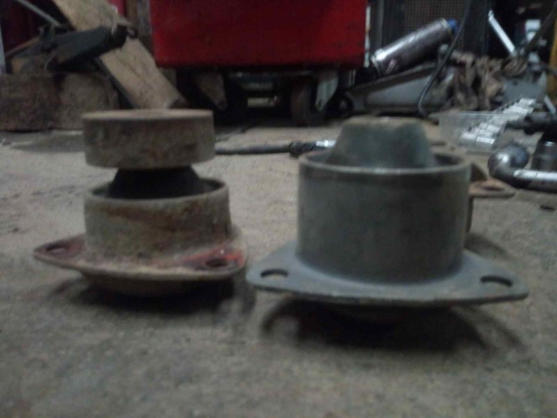

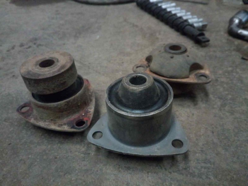

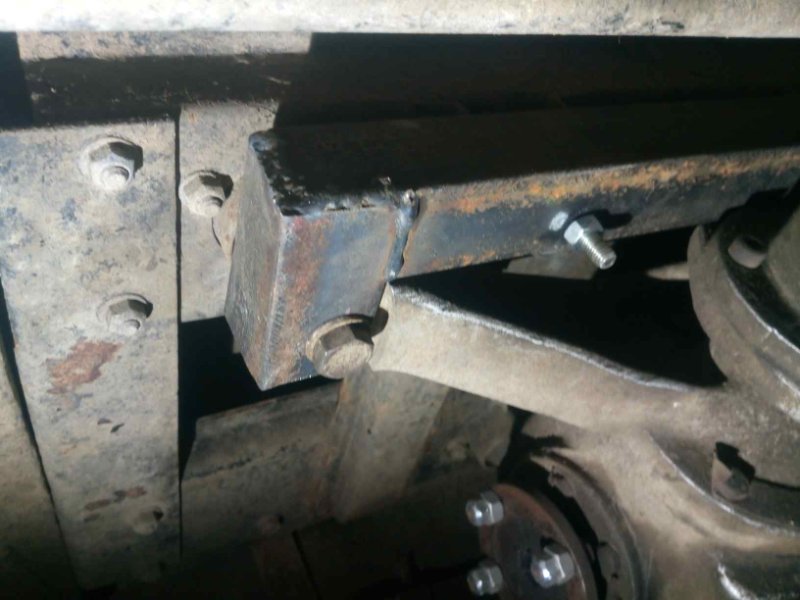

J'ai fait un support supplémentaire , vissé sur les SB d'origine...
Et j'en ai profité pour changer mes Silentblocs...
Du coup, j'en ai trouvé des plus longs ( c'est pas grave, il y a les entretoises qui rabaissent le pont qui compensaient, je les enlève donc)

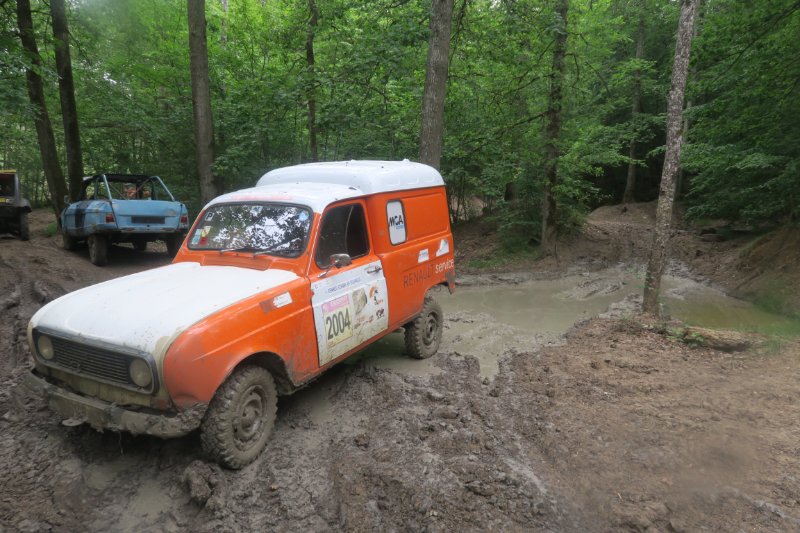

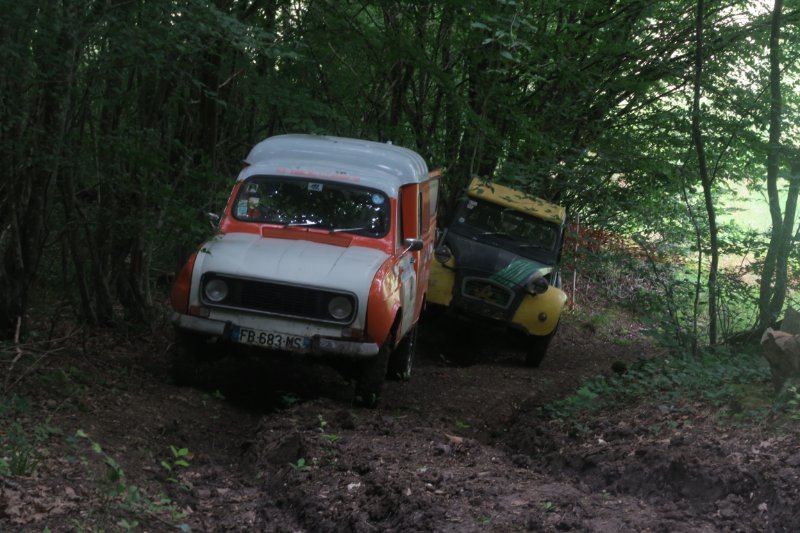

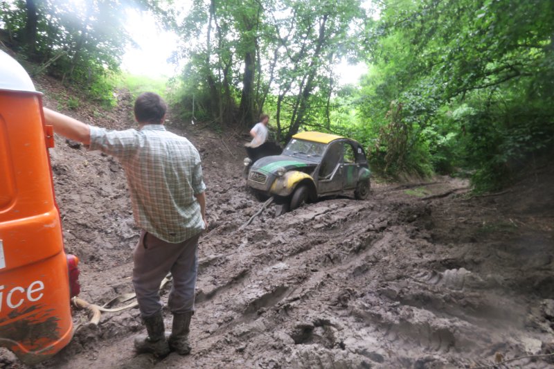

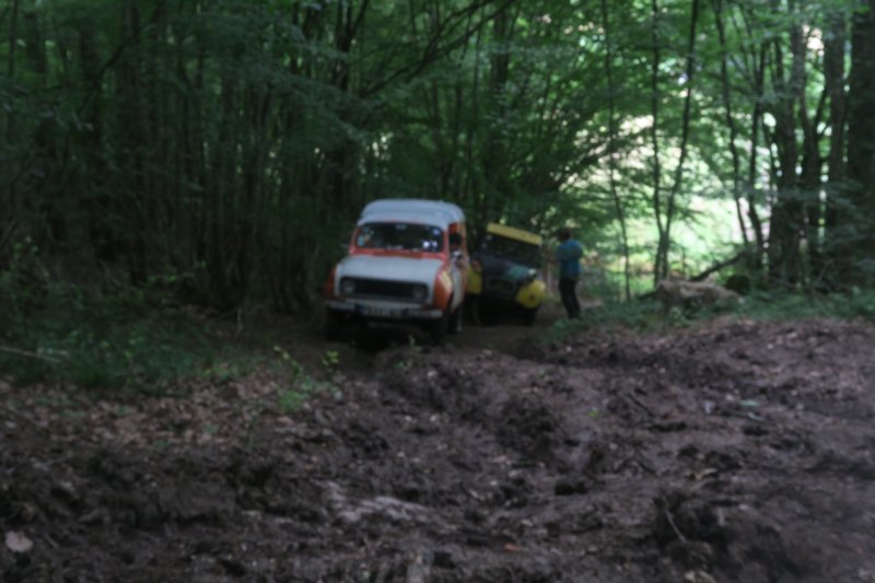

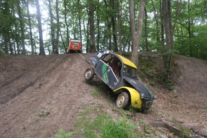

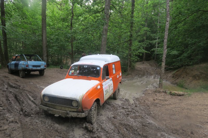

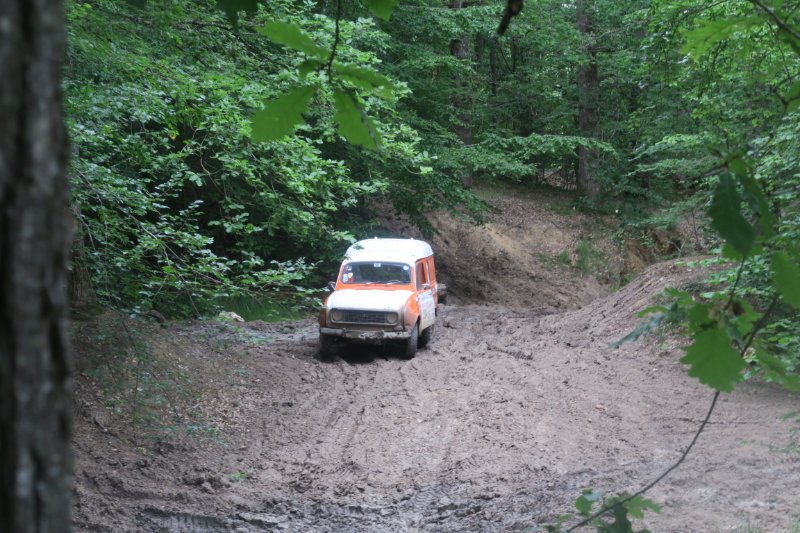

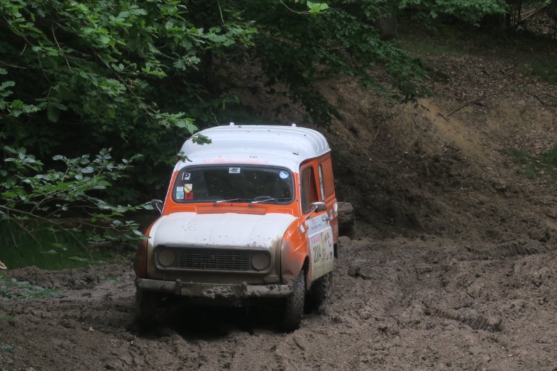

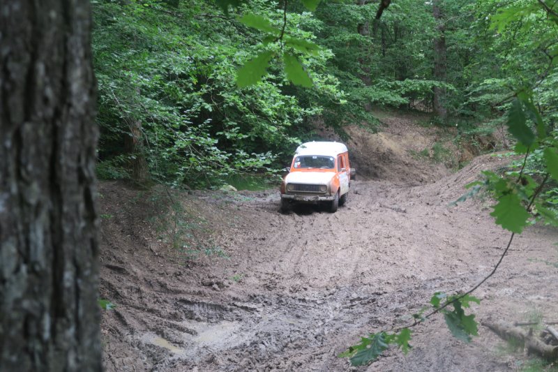

18eme :
Super beau week-end, de la boue, des montées, des dépannages ( pas la sinpar, qui a fait preuve d'une fiabilité exemplaire malgré son rôle de tracteur pour cas désespérés :happy1: )
Re: La Sinpar du frèrot...
Si la Sinpar tire les 2CV c'est qu'elle est efficace !
Je me souviens des sorties 4L/2CV qu'on faisait dans l'Yonne (...ya plus de 10 ans...) les 2CV étaient imbattables en franchissement !
