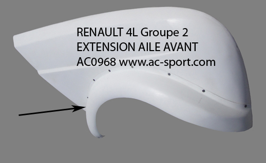

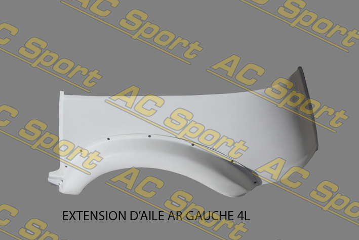

Pour La Pomme de Pin, as tu regardé là AC Sport , c'est plutôt pas donné 85€ pièce
http://www.ac-sport.com/V3/catalog.php? ... rche#ancre

type extension de mini oui tout à fait ce que je recherche ! =)
