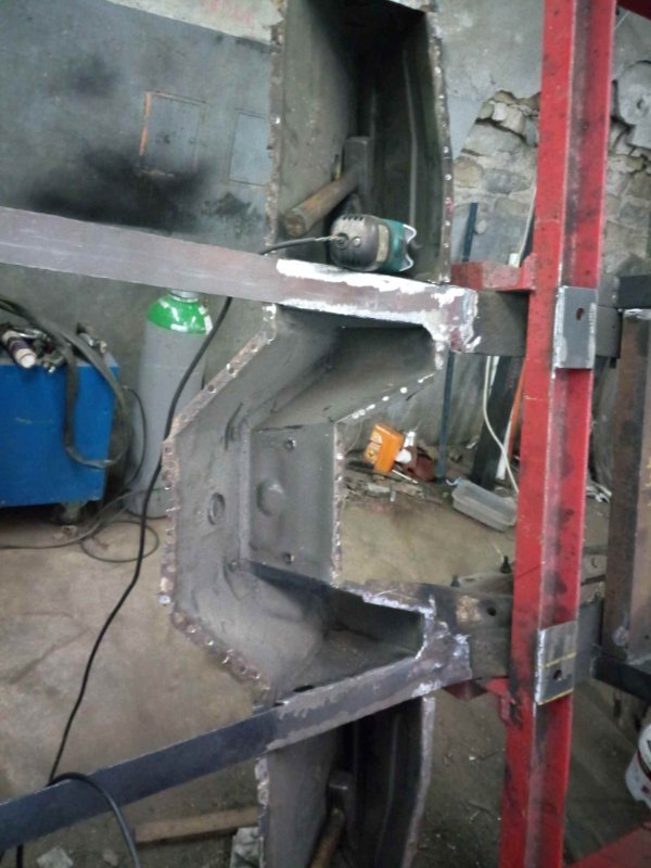

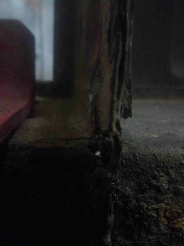

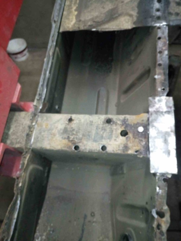

Le côté ou le brancard arrière bougeait sérieusement :
Rien !! :naah:
Uniquement le plancher fendu ... :aille2:
Je suis très surpris, je m'attendais à bien plus pourri...

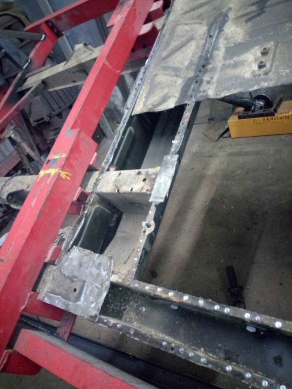

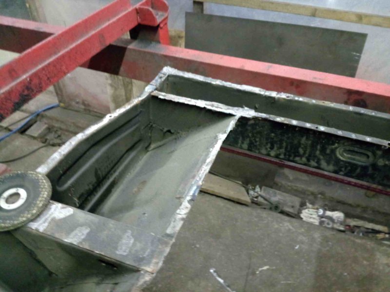

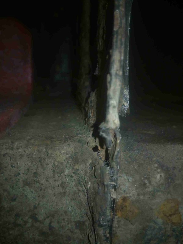

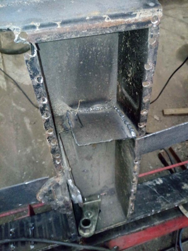

T'inquiète pas, d'ici quelques mois, j'attaque les renforts ( le temps de virer mes rustines, bien ( trop?) soudées, il y a 5 ans

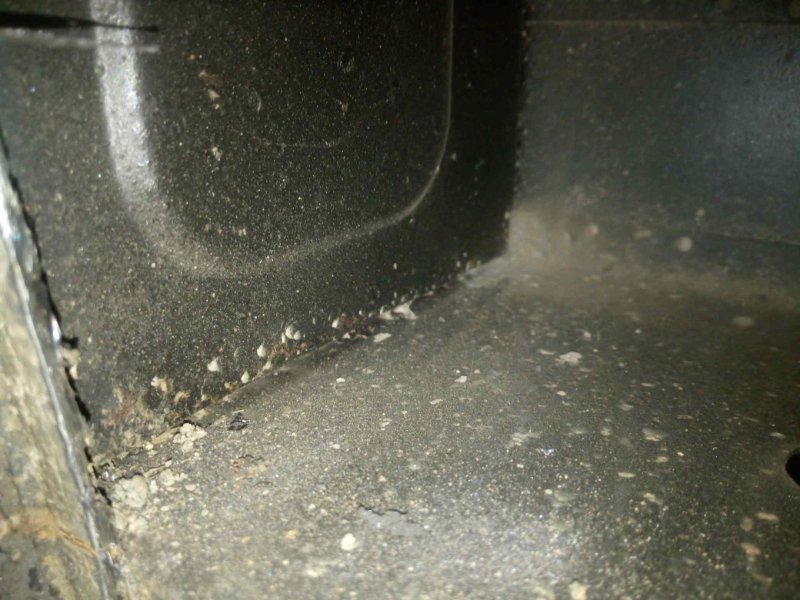

En tout cas, l'intérieur es caissons est nickel
Seul soucis, les caissons qui se découpent et se dessoudent
D'ailleurs il y a même un trou
En tout cas, le plancher est viré ( enfin une grosse partie)

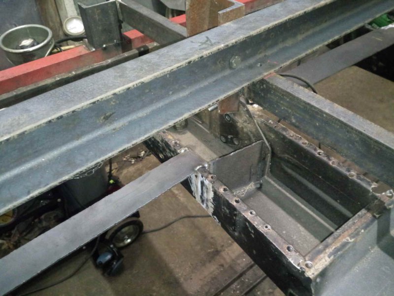

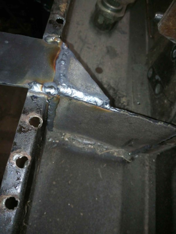

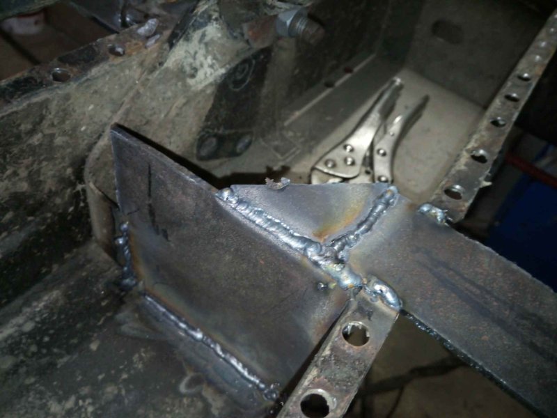

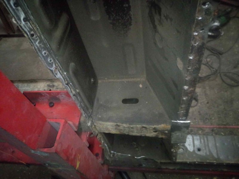

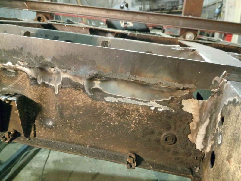

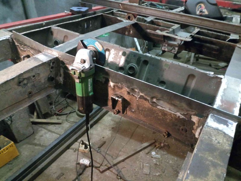

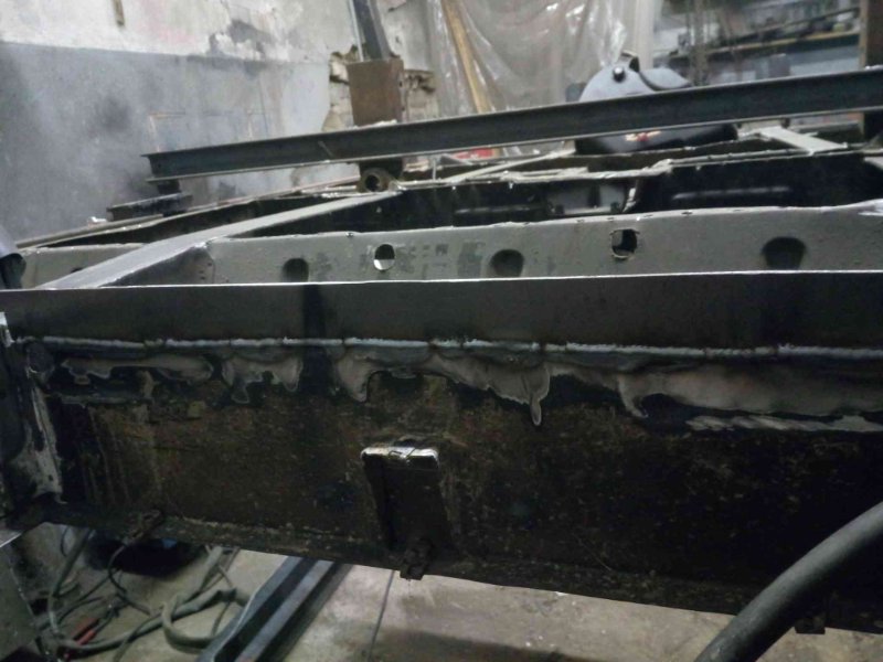

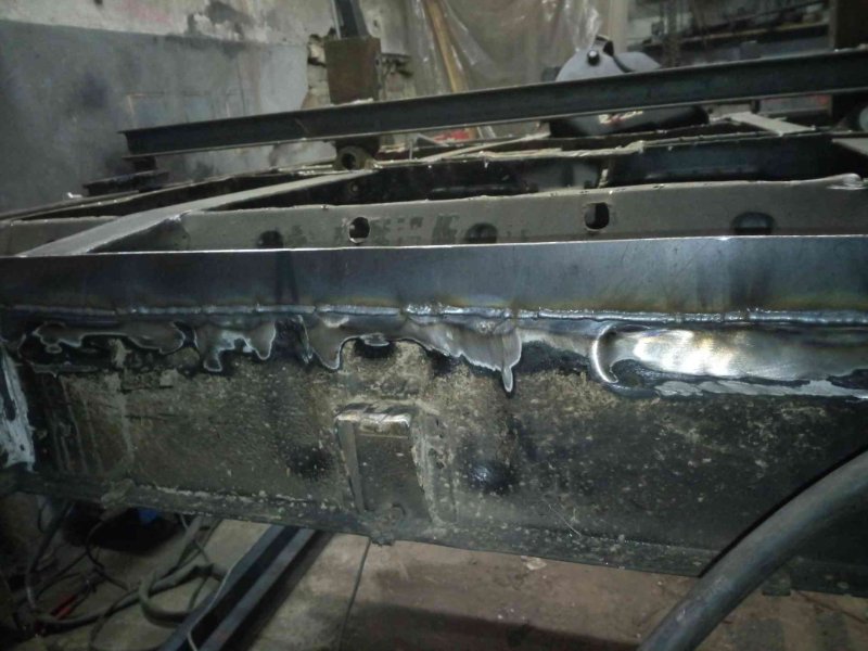

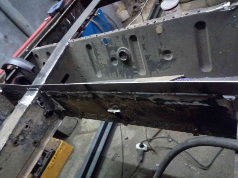

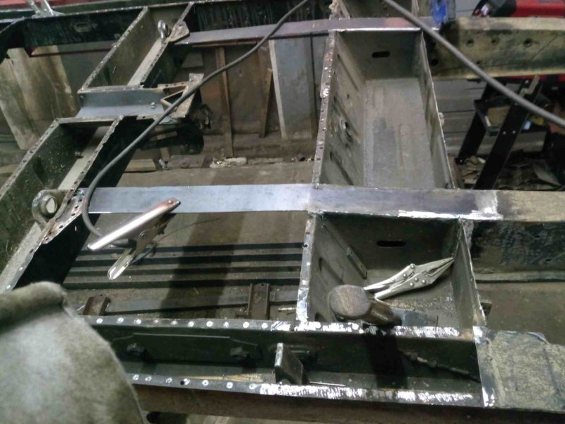

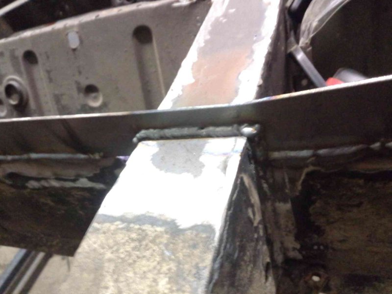

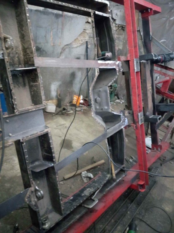

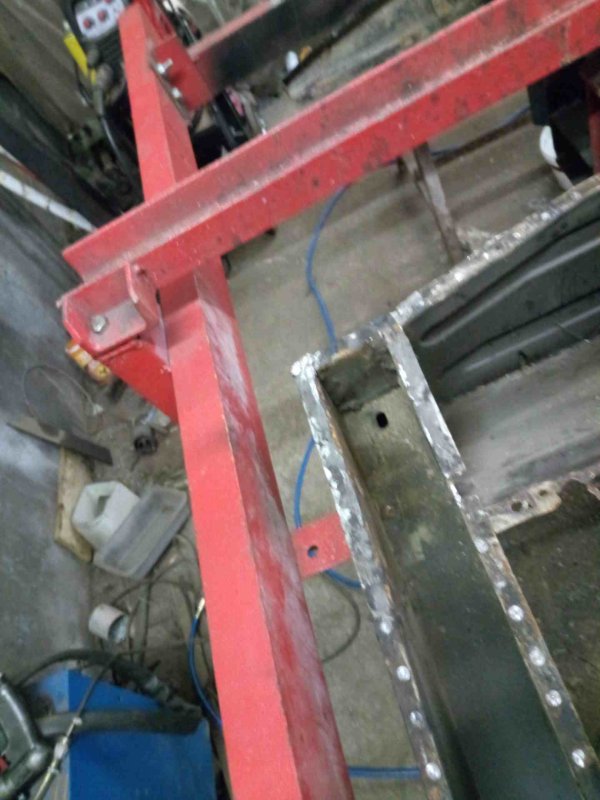

Donc aujourd'hui , Kintax est venu me filer un coup de main ,
On a donc terminé de virer les rustines que j'avais fait il y a 5 ans
Puis on a attaqué les brancards arrières : reprise des fissures, soudure supplémentaire, et ajout d'un renfort sous le brancard

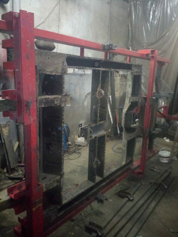

Avec un tel marbre, tu vas pouvoir lancer un business de réfection de chassis pr rentabiliser :-)
Kintax n'est pas encore en station pr le boulot ??? Ou alors c'est lui le chinois que tu exploites :-)

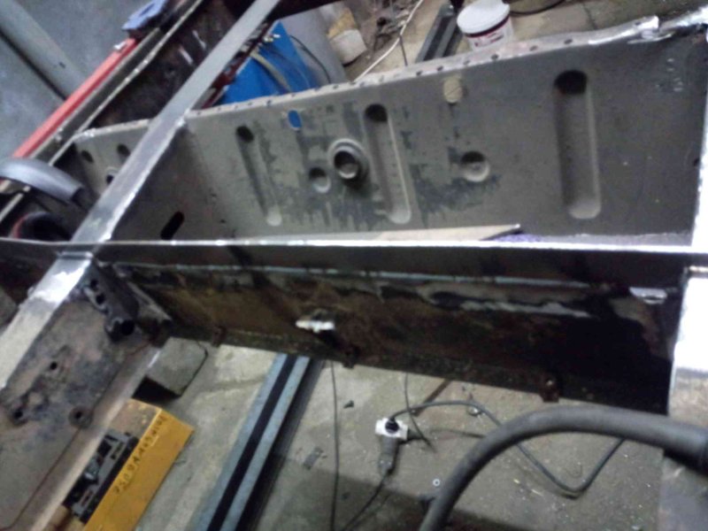

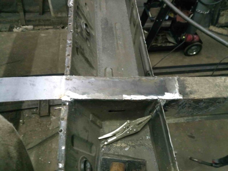

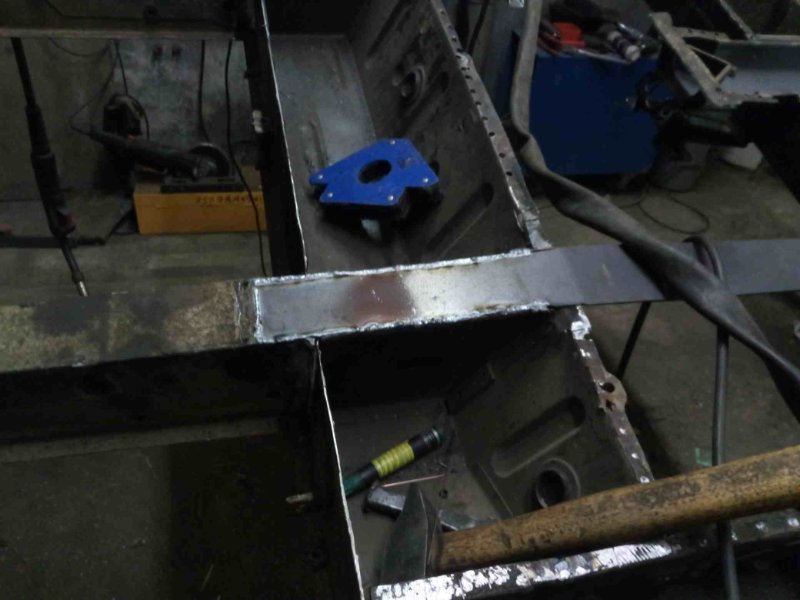

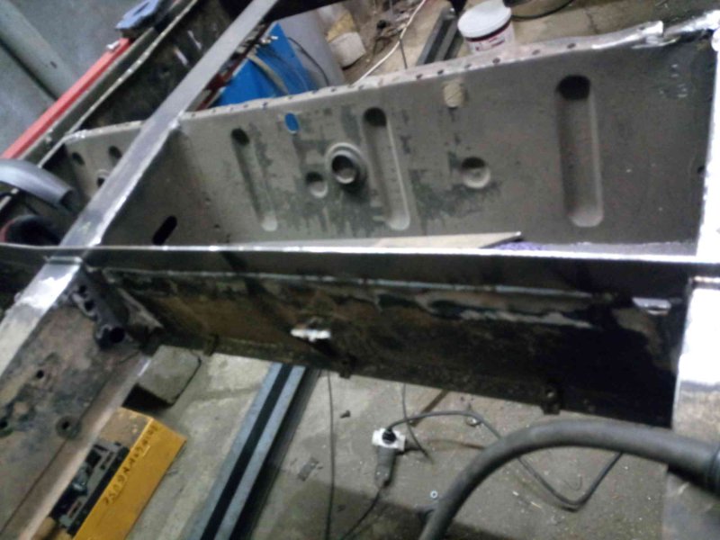

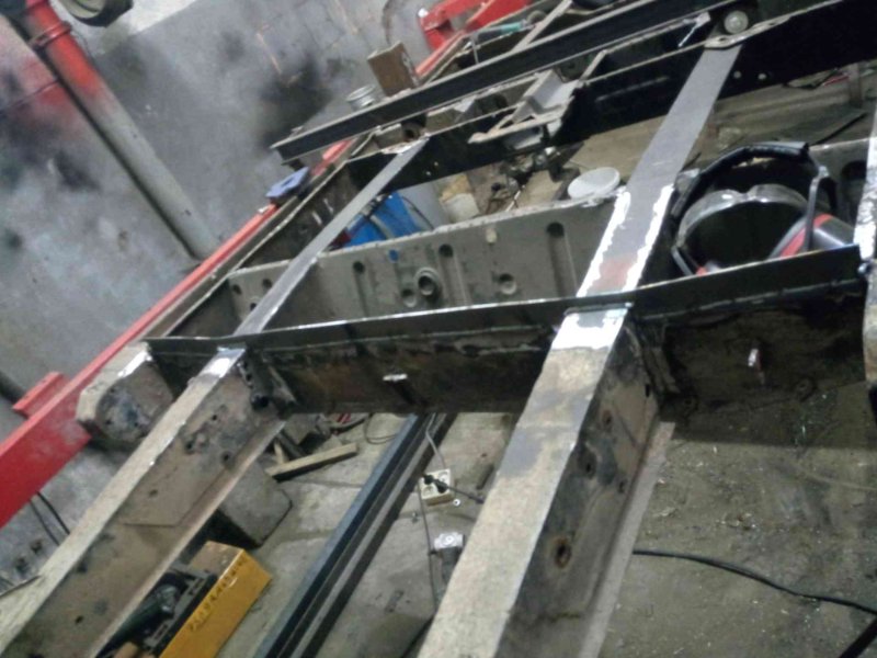

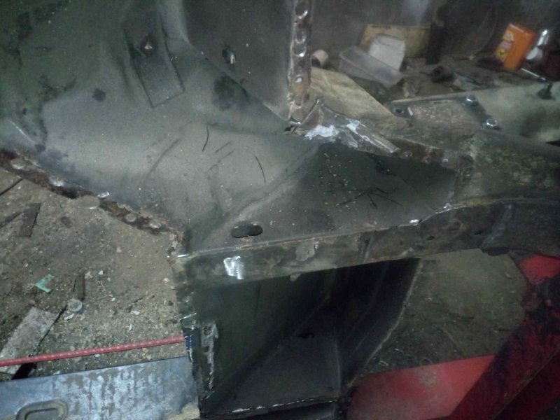

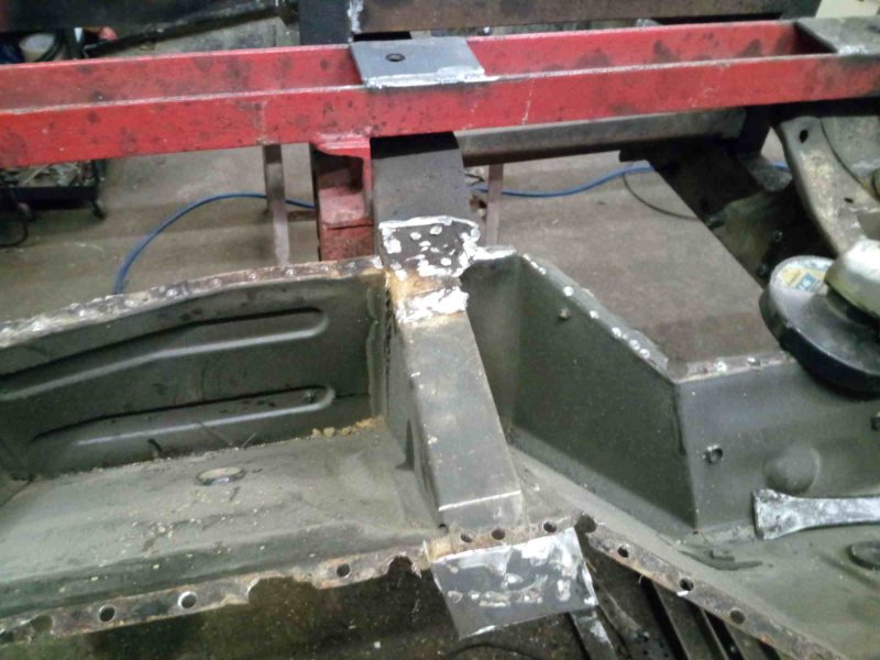

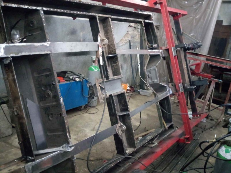

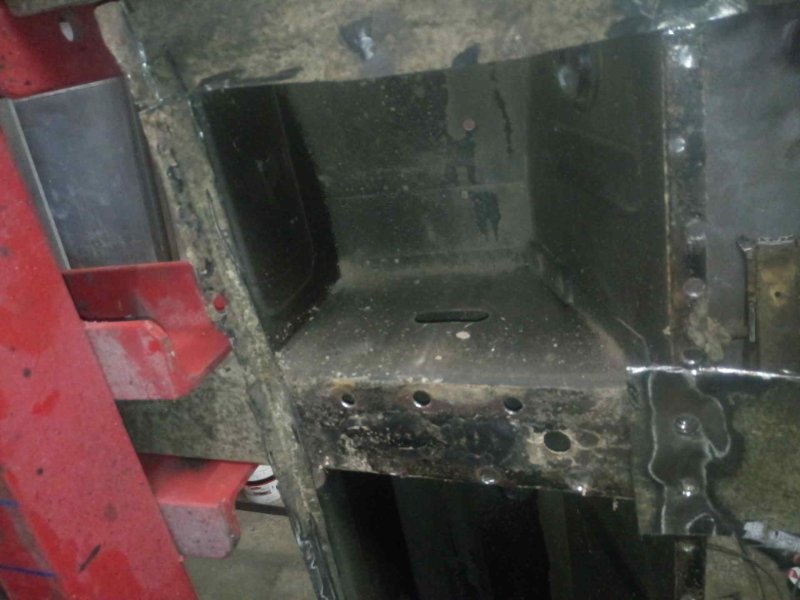

Bon, ça avance doucement ;)
Kintax m'a encore donné un coup de main ce matin
Du coup on a soudé/meulé les renforts de brancards avants
Et ajouté des renforts dans la traverse centrale
Re: Prépa Raid 4L TL
Ca devrait plus bouger de si tôt :)

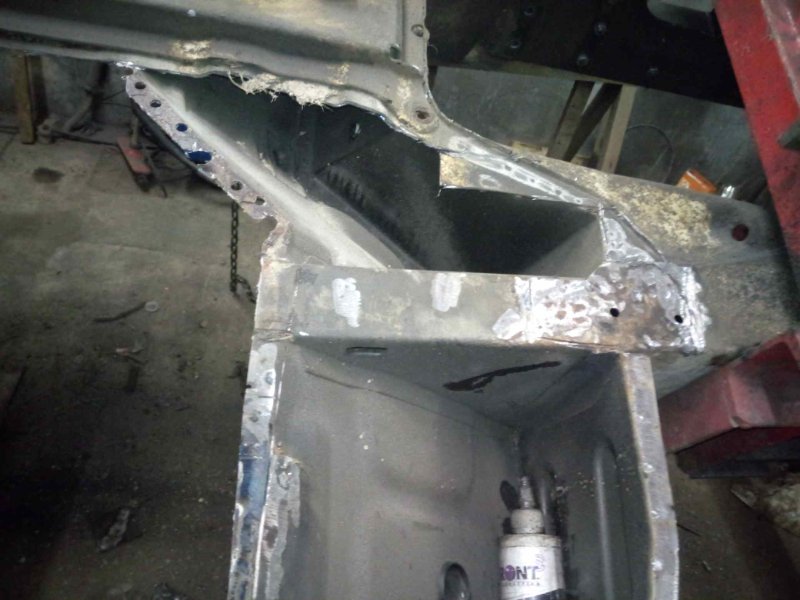

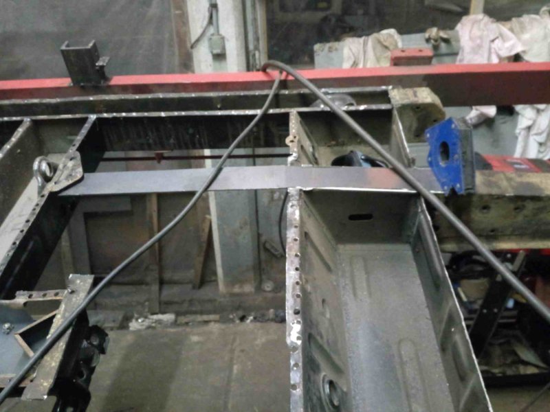

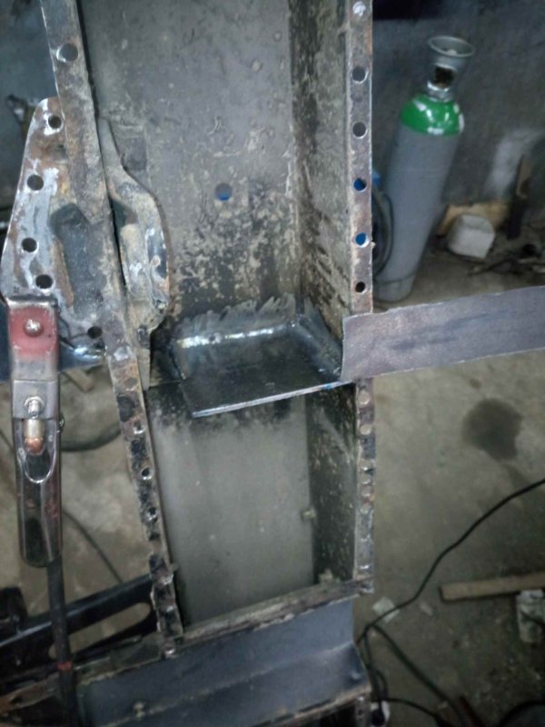

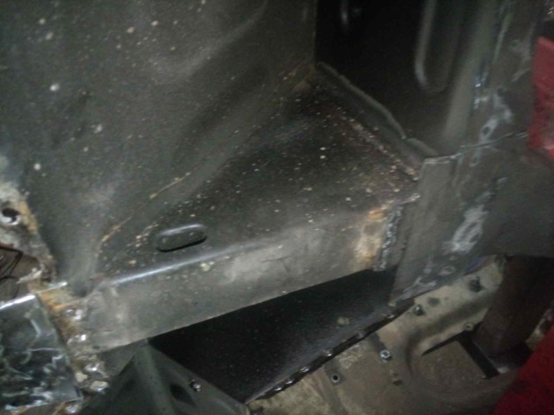

La suite :
Mais comme il y a eu un heureux événement , ça a pris un peu de retard par rapport à mon planning prévisionnel :mdr3:
Du coup j'ai continué à l'arrière avec la soudure de la nervure de plancher ( en 3mm car j'ai la plaque de protection fixée dessus)
