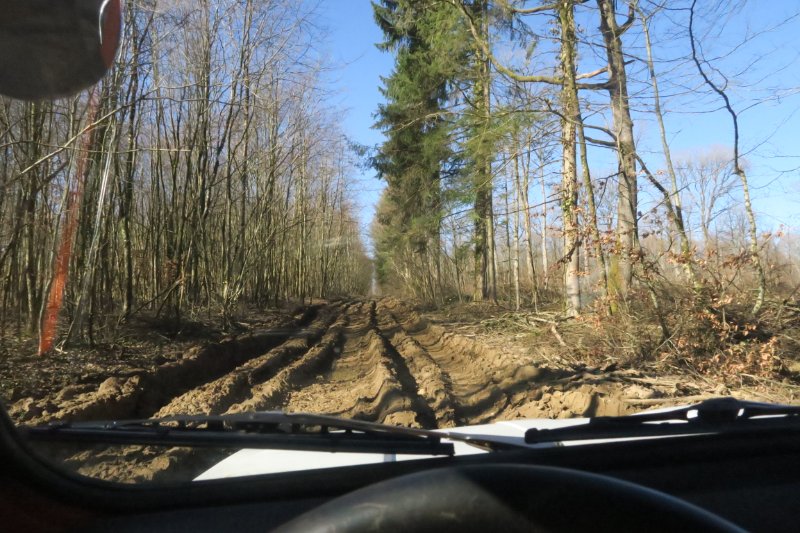

Ça roule quasiment tous les jours quand même...
Là je suis parti me balader tranquillement ;)

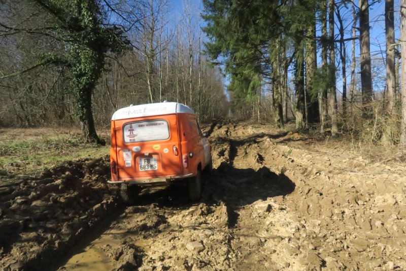

Sur cette partie...
Je me suis arrêté au sec , autrement, avec les BS comme pneus, je ne repartais pas... ( et comme j'avais un rendez-vous derrière et que j'étais loin de la maison...)

les roues au fond des ornieres, elle parait enfin à une hauteur normale =)

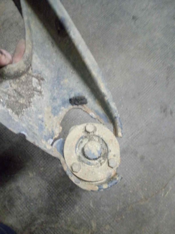

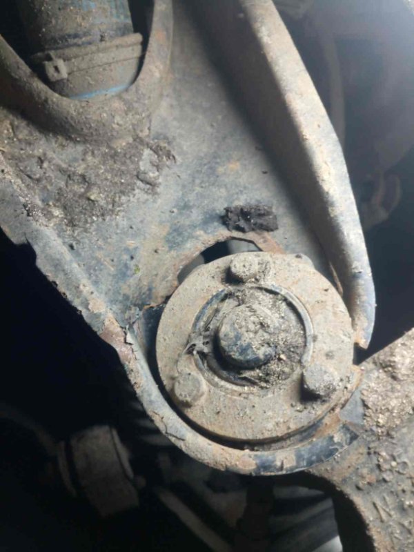

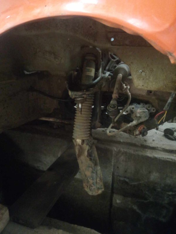

Aujourd'hui, en sortant du travail : appel de mon père : tu viendras me chercher , j'ai un soucis avec la sinpar ...
Après changement....

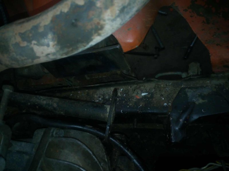

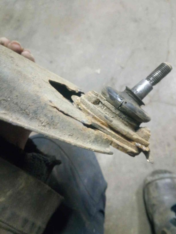

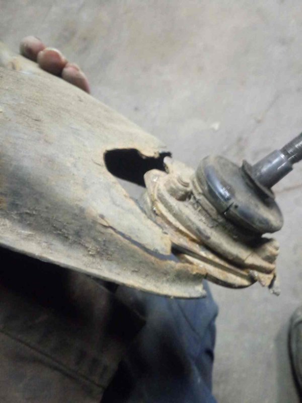

Après démontage::

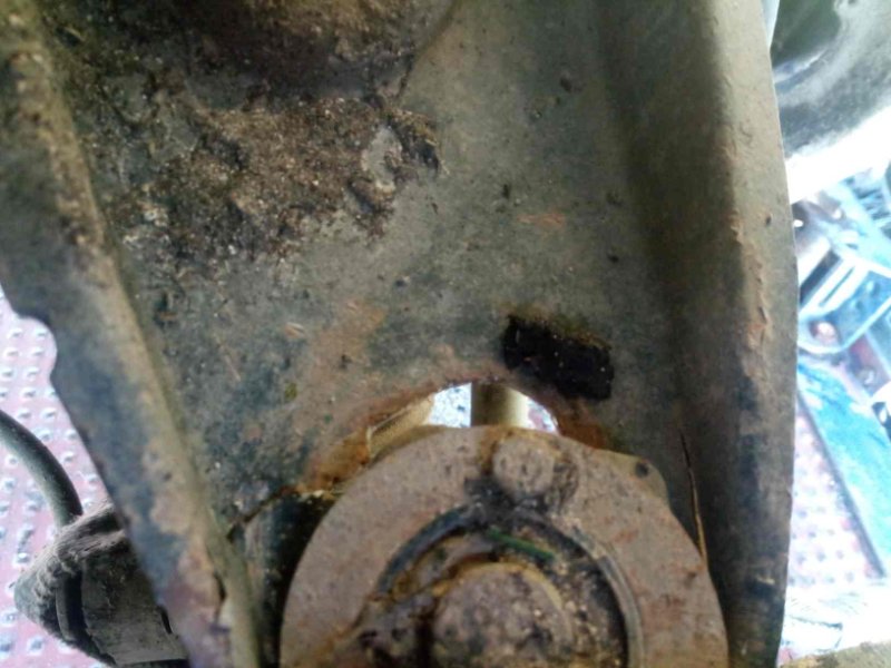

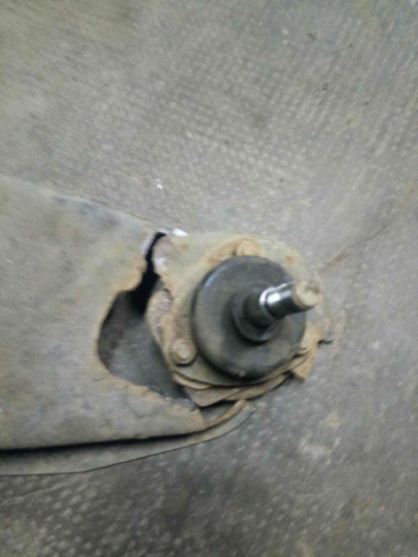

Re: La Sinpar du frèrot...
Je n'avais jamais vu ça ( et vu les traces, ça fait longtemps, ce qui expliquerait le fait qu'elle est impossible à régler)
Du coup essais demain ( couvre feu oblige)
8|
WAHHHHHHHHH impressionnant !! je peux montrer ça aux copains ? mdr
Le train avant devait bien être en ouverture :gene:
Johnny Boy a écrit : 15 mars 2021 21:44 Le train avant devait bien être en ouverture :gene:
Jusqu'à maintenant, pas du tout ( il devait rester un petit bout qui le tenait ) c'est impressionnant !
Mais je comprend mieux sa tenue de route particulièrement aléatoire ces dernier temps... ( et dire que je suis allé faire du TT , tout seul, à 200km de chez moi....)

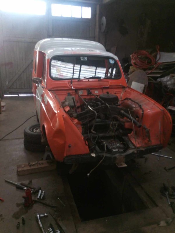

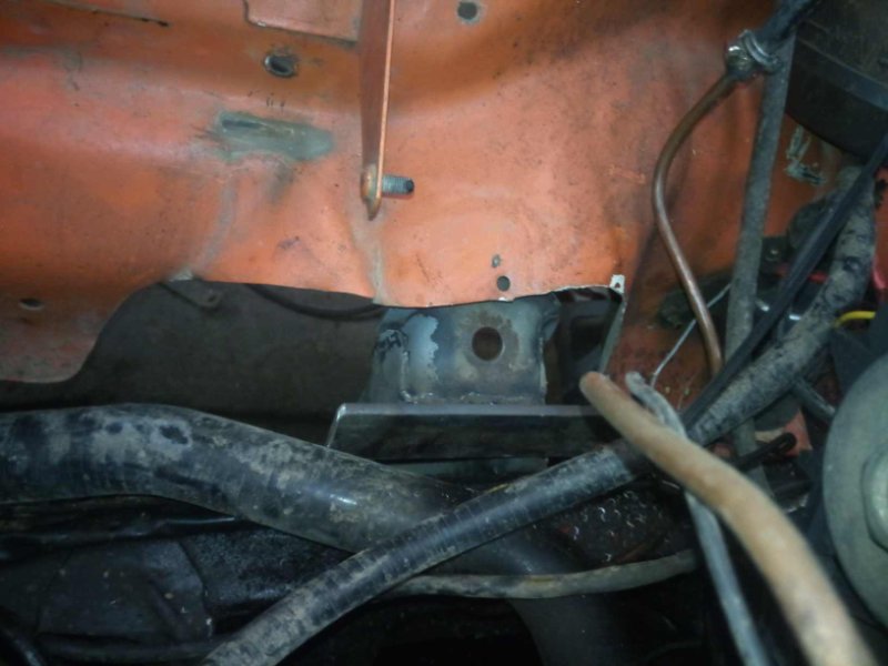

En parallèle du projet deuche trial , j'ai attaqué les choses sérieuses sur la sinpar : changement des deux demi trains ainsi que remise en place de la 7x33 , car actuellement la tenue de route est infâme

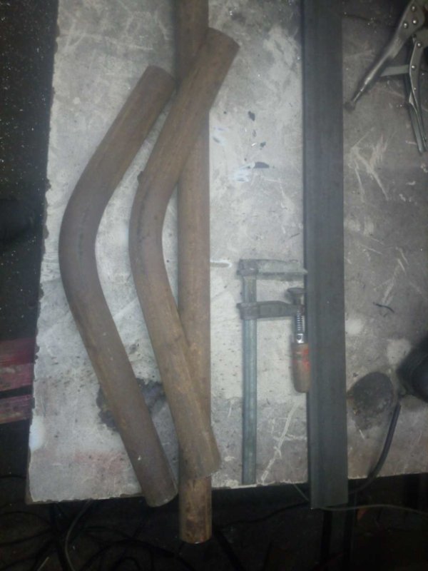

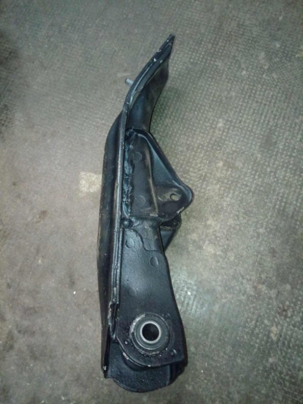

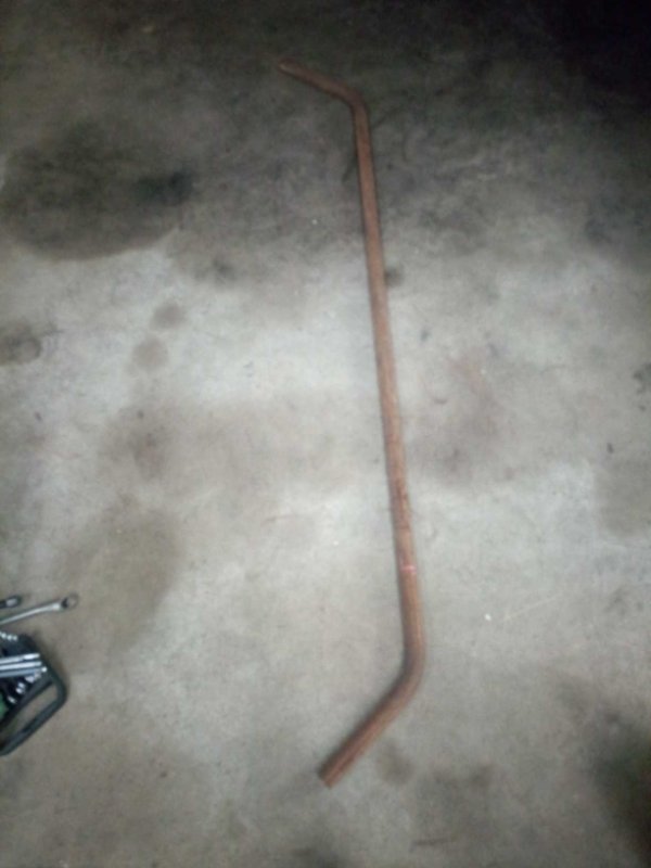

J'ai préparé les trains pour la nouvelle barre anti rapprochement :
Elle sera plus facilement démontable que la pdp ( écrous et boulons accessibles )
J'ai aussi préparé les demis trains avec changement des Silentblocs

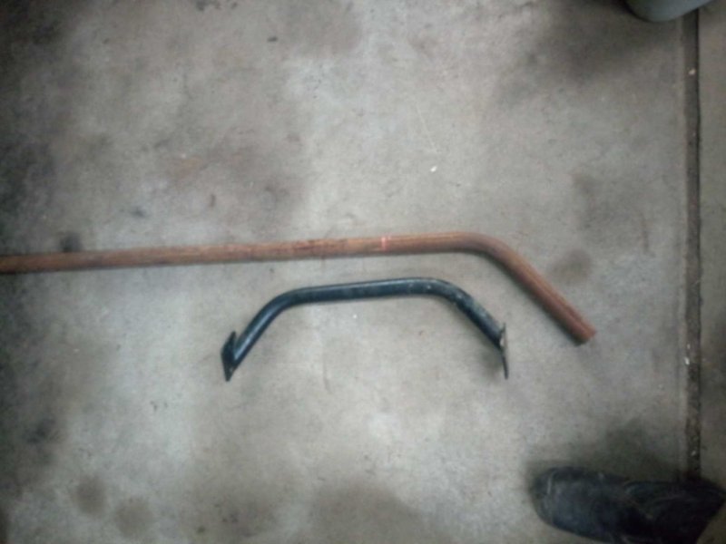

Aujourd'hui, on ferraille...
Et ce n'est pas un part choc....
