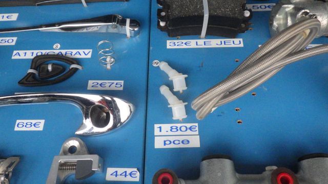

j'ai vu chez arnaud ventoux ce weekend les tétines plastiques pour MC
je retrouve la photo et je la poste
Re: Présentation d’une petite 4L ordinaire
voici les tetines
Les tétines de VW coccinelle et dérivé se monte aussi (différents angles de coude possible)
et le tube hydraulique est bien moins cher chez arnaud ventoux...
