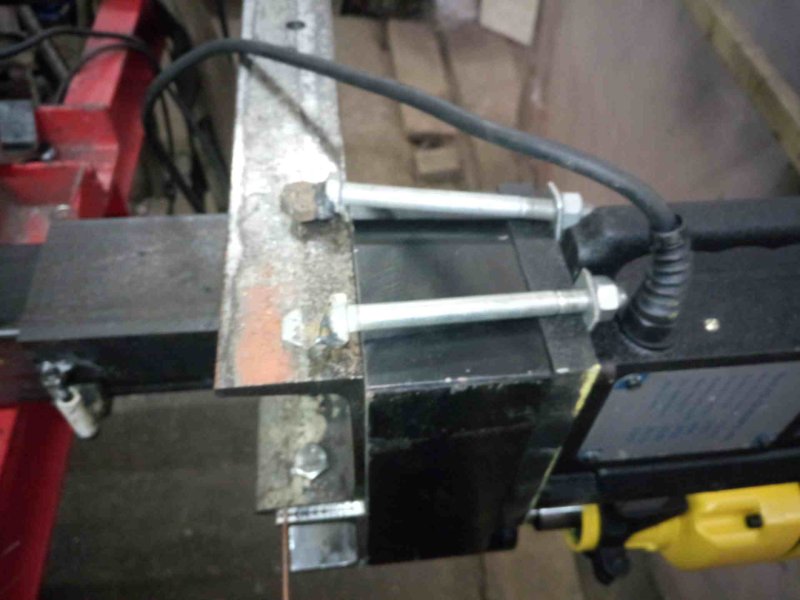

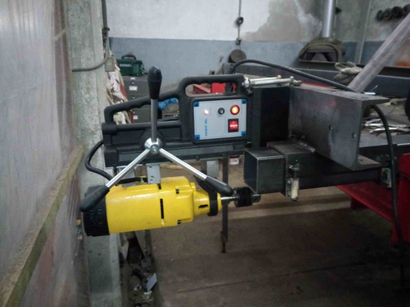

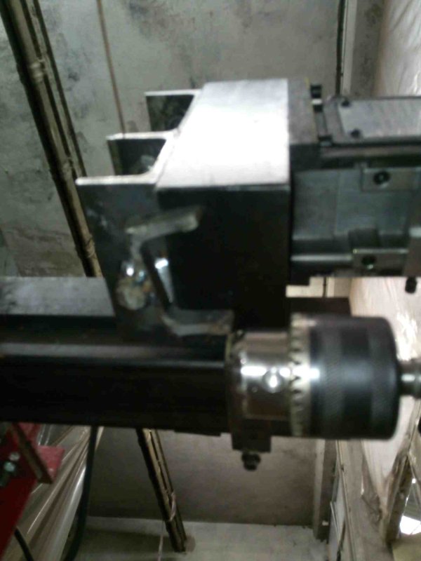

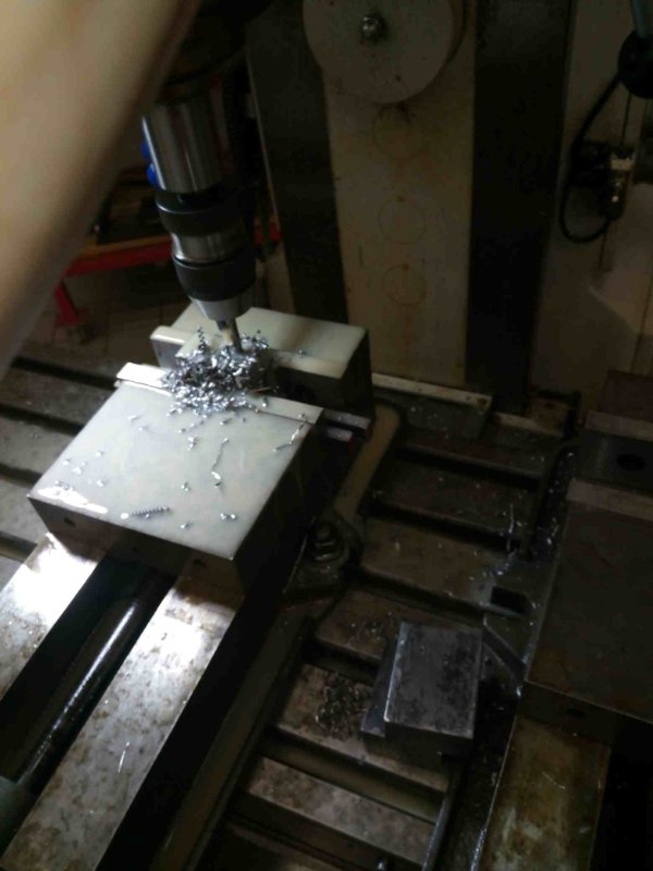

On avance un peu quand même :

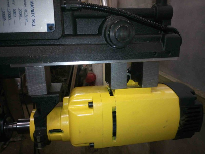

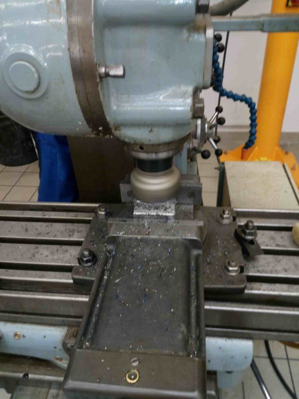

Usinage d'entretoises pour déporter la perceuse magnétique
Cubage
Cubage
Perceuse en place
Fixation de sécurité de la perceuse ( si il y a une coupure de courant...
Re: Prépa Raid 4L TL
la sécurité, c'est pas pour limiter la course en fin de perçage?
Mo1094 a écrit : 09 oct. 2020 19:09 la sécurité, c'est pas pour limiter la course en fin de perçage?
Non, j'aime bien les perçages infinis... :happy1:

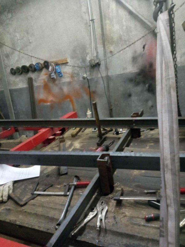

Bon, ce week-end, pas eu trop de temps pour bricoler

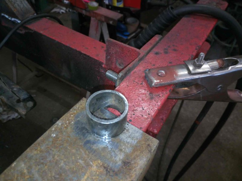

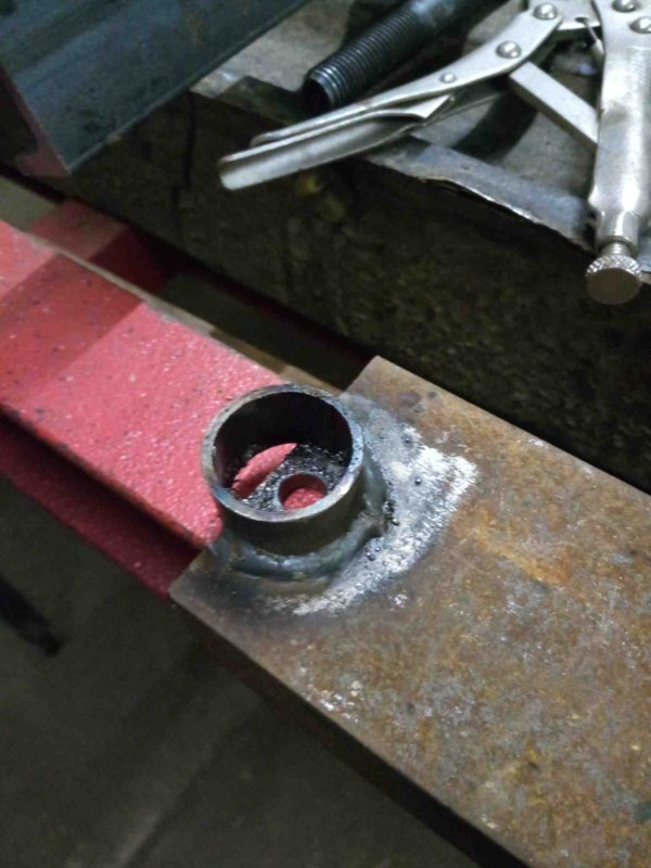

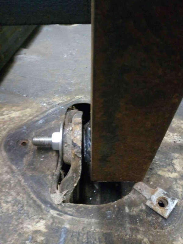

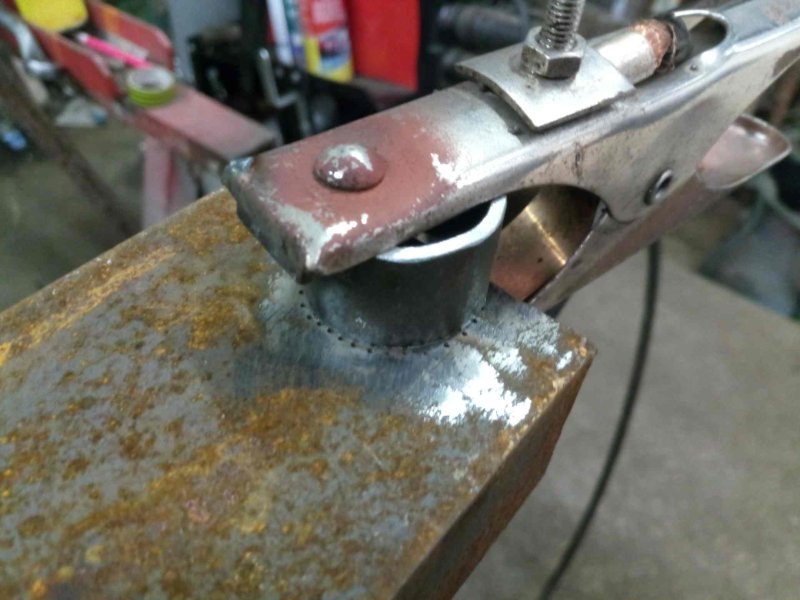

Mais j'ai repris la fabrication des renforts sur le marbre

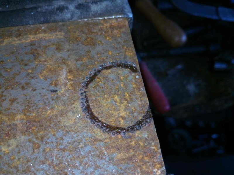

Le but de ceux ci : bloquer le "cintrage" des longerons dans le milieu ( du côté de la traverse centrale, où sont fixés les barres de torsion)
Découpe du tube d'un diamètre extérieur égal au diamètre intérieur des supports de bdt avants

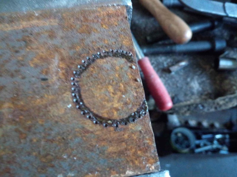

Traçage à la graisse de l'endroit à souder
Coup de pointeaux sur la périphérie de la tracé pour positionner le tube
Pointage et soudure

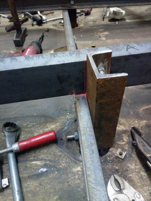

Ce soir pas moyen de passer l'intégralité des photos en une fois...

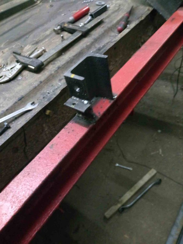

Soudure + trou de fixation
Mise en place
Vue d'ensemble

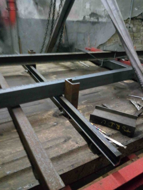

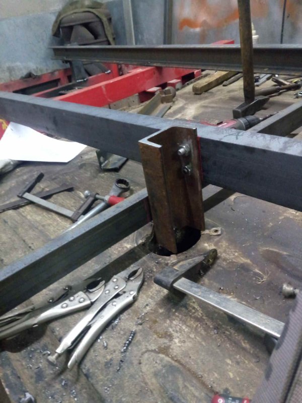

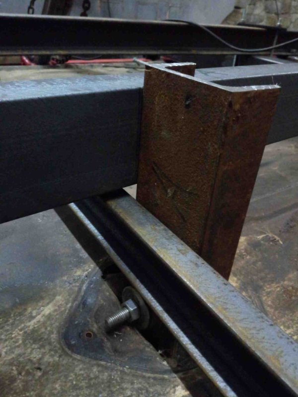

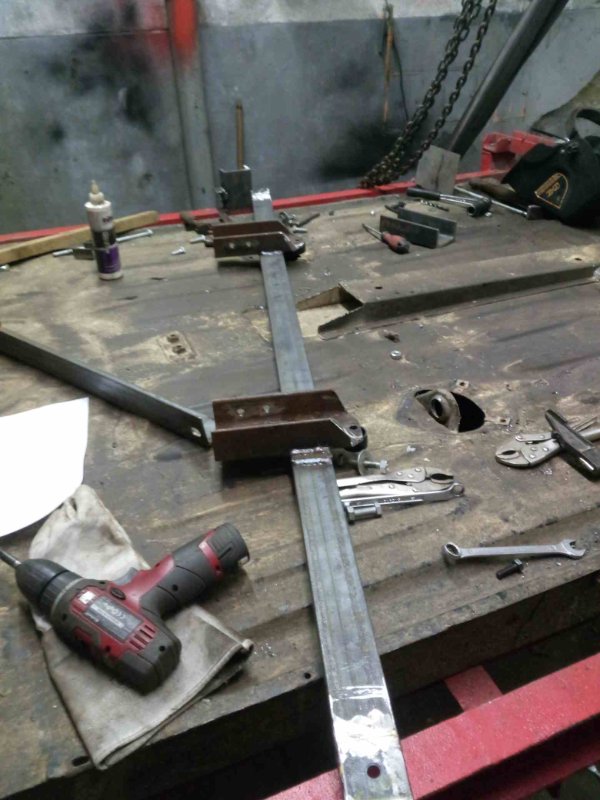

Ça avance, ne vous inquiétez pas ;)
Les supports sont percés, fixés aux u de brancards ( qu'est ce que c'est long à démonter et à remonter ces u)
Demain , si tout va bien, Soudure

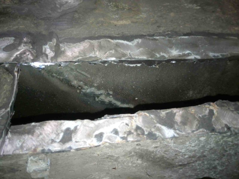

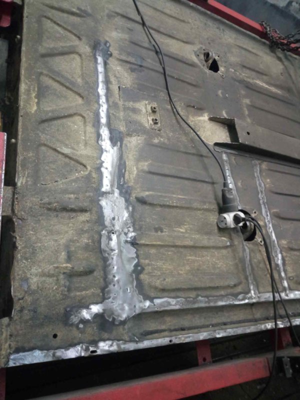

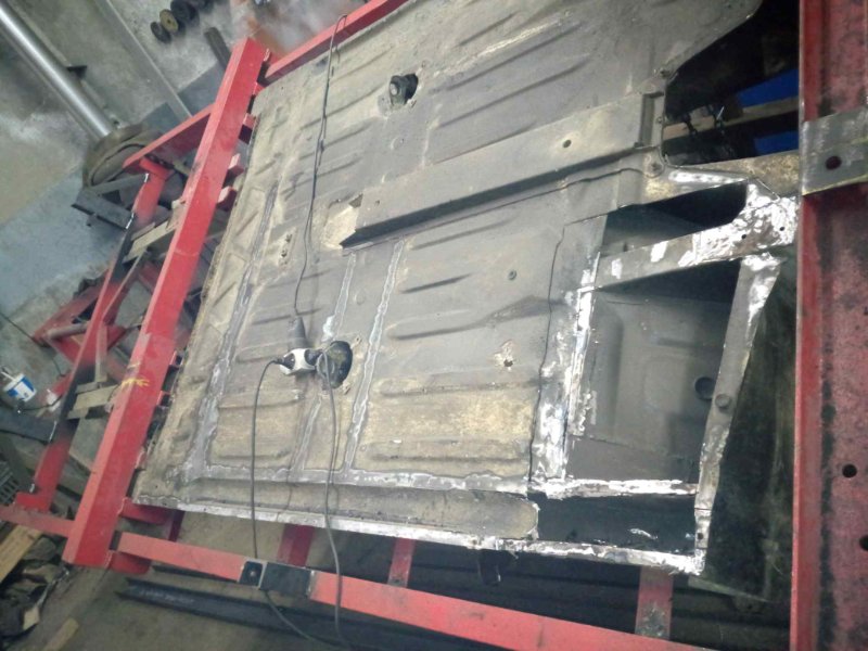

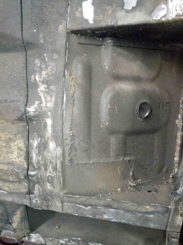

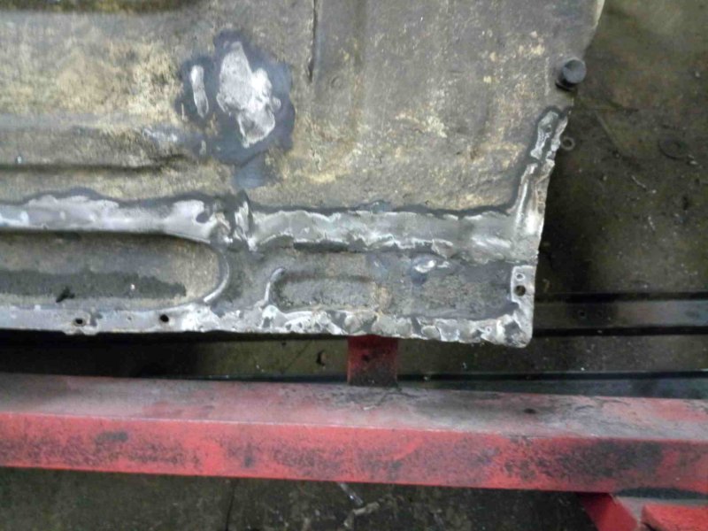

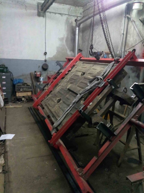

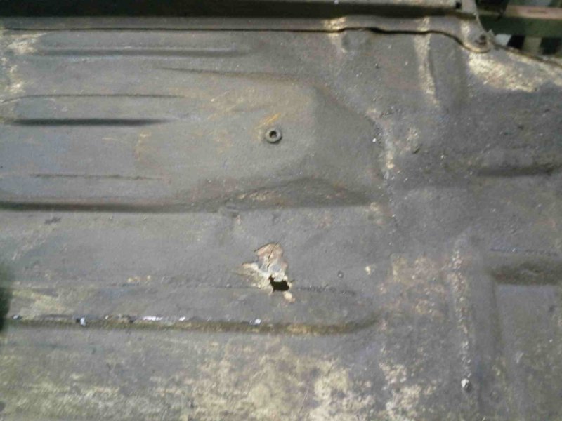

Ça y est : les modifications du marbre sont terminées. On va pouvoir attaquer le dépointage du plancher

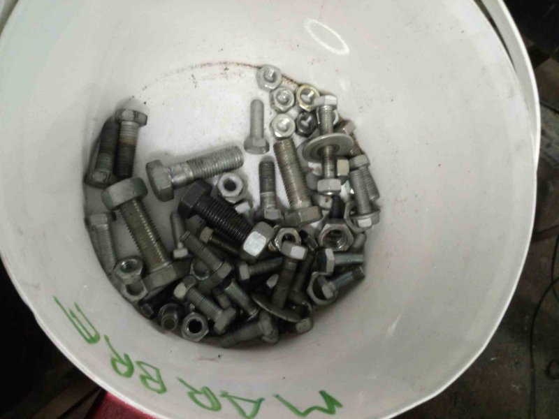

Du coup démontage des u supplémentaires
Ça en fait des boulons...
Je ne me rappelais plus que j'avais soudé le plancher comme un malade ... :gene2:
ah les rustines !! :happy1:
le taf le plus long en fait c'est la modification du marbre :hehe:
Je sais pas si c'est la modifié du marbre en lui même ou la centaine de boulons à monter démonter à chaque fois..
Mais il était tout neuf ce châssis :p
