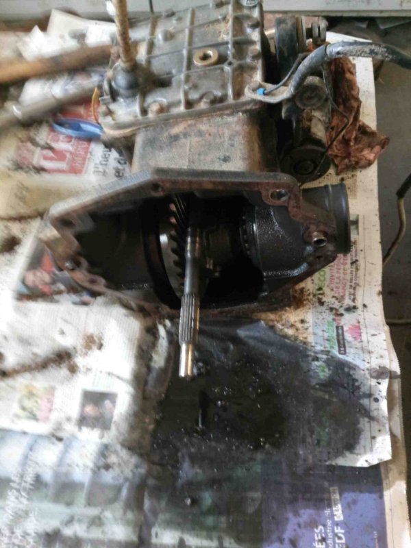

Du coup , on sort le moteur, on va coller le quaife dans la BV, et refaire ce qu'il y a besoin
Ce soir je suis bien avancé :
Il me reste les cardans a enlever et la traverse à démonter pour sortir le moteur...

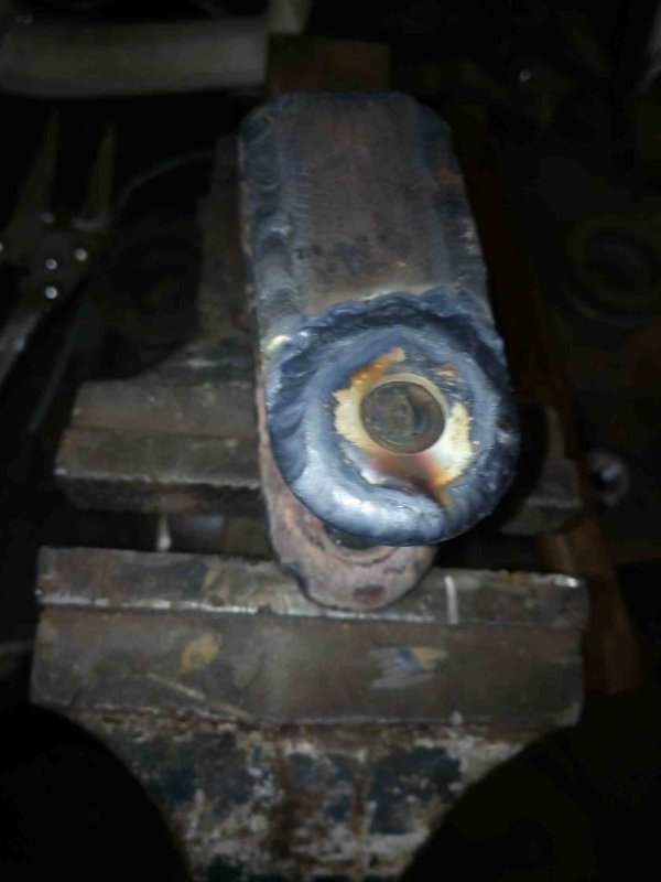

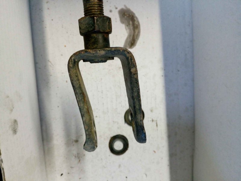

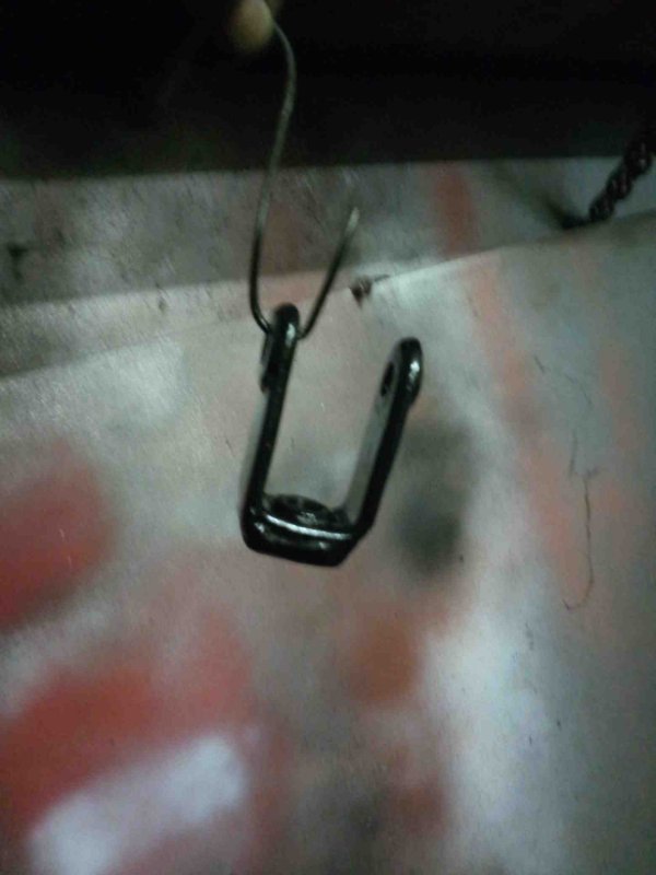

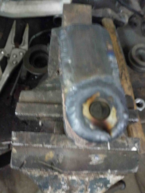

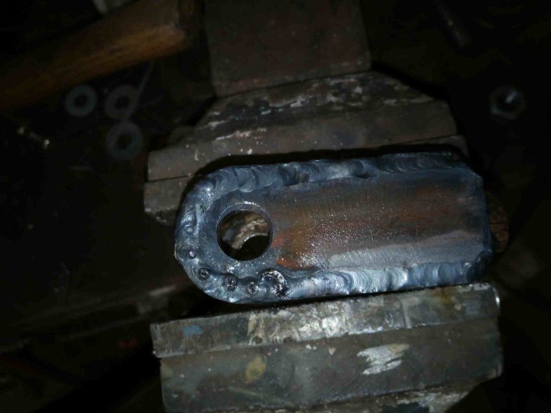

Comme d'habitude, un tirant tordu...
Finalement cardan gauche changé ( un peu de jeu, et surtout soufflets HS)
Crémaillère neuve avec ancien flector( jeu dans l'ancienne, + soufflets HS)
Je m'occupe de remettre en état le train avant ( chasse, Silentblocs...)
J'attends les roulements pour l'avant ( j'avais mis des nsk, ils n'ont fait que 3 raids et 7 000 km...)
Je vais remonter des fag, comme d'habitude...
Il reste encore pas mal de Taf...
Re: La Sinpar du frèrot...

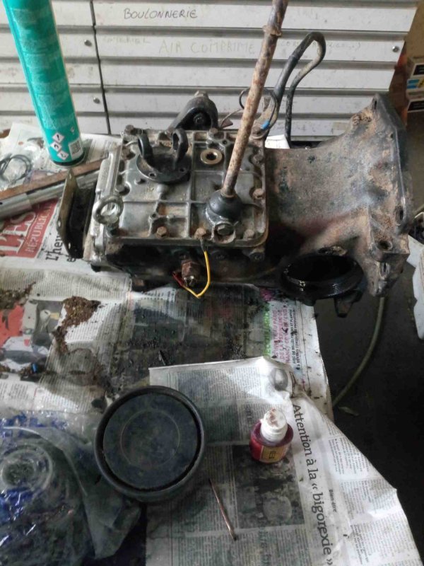

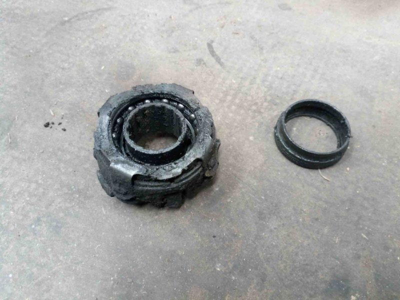

Du coup, montage du quaife,
Butée à billes HS
Changement de roulements avants ( j'avais voulu tester les nsk, ils ne tiennent pas terrible...)

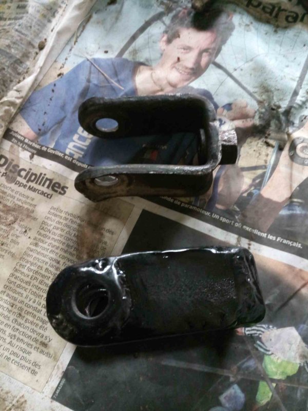

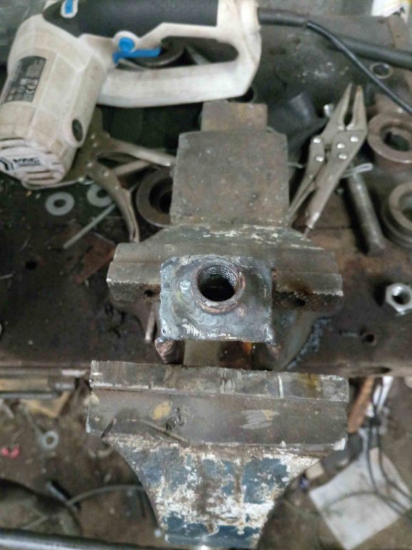

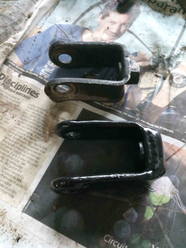

Renforts de tirant de chasse...
Ah oui, la butée n'a pas eu une vie facile on dirait ^^
