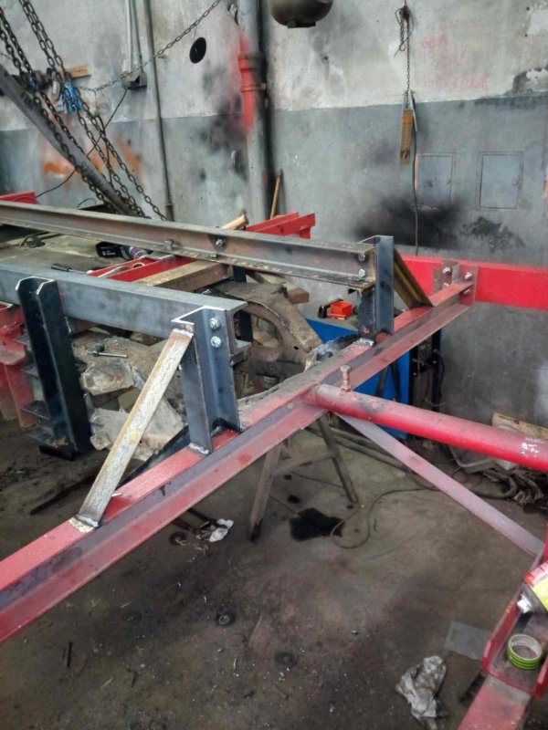

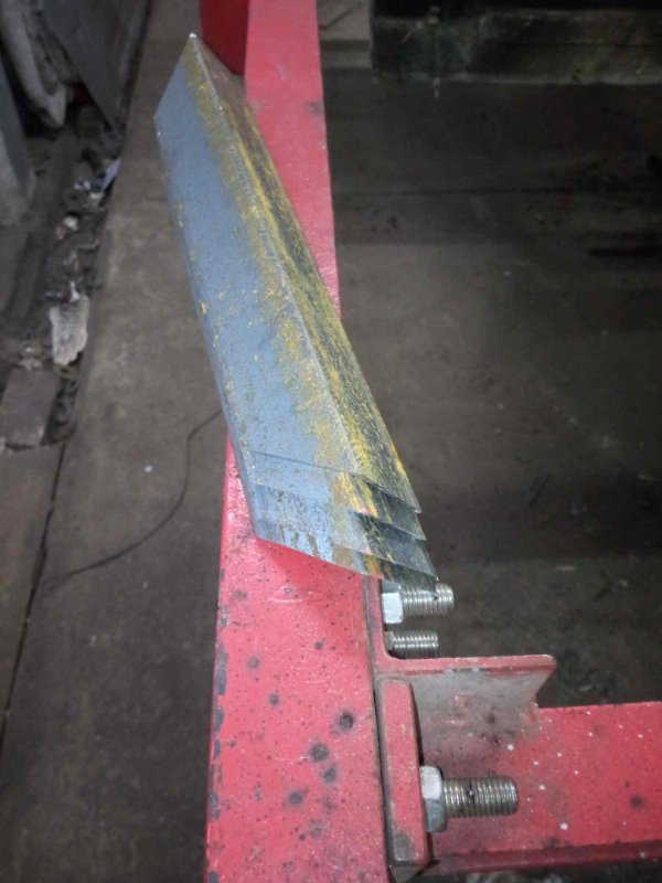

Quelques renforts
À l'avant et à l'arrière...
J'adore la scie évolution :diable:

Je viens de calculer le nombre de vis actuel pour le marbre : 114....
Majoritairement du 12 et du 10 , mais on trouve aussi du 7, du 8 et du 16

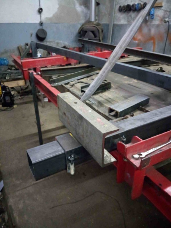

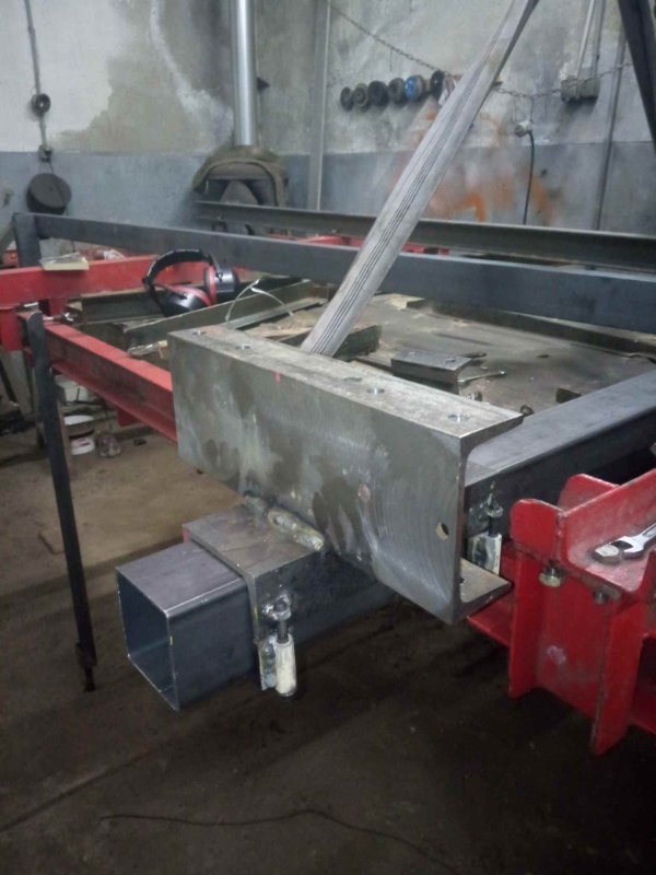

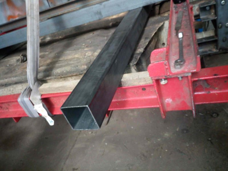

Changement de type de profilé, on passe maintenant sur du carré...
Re: Prépa Raid 4L TL

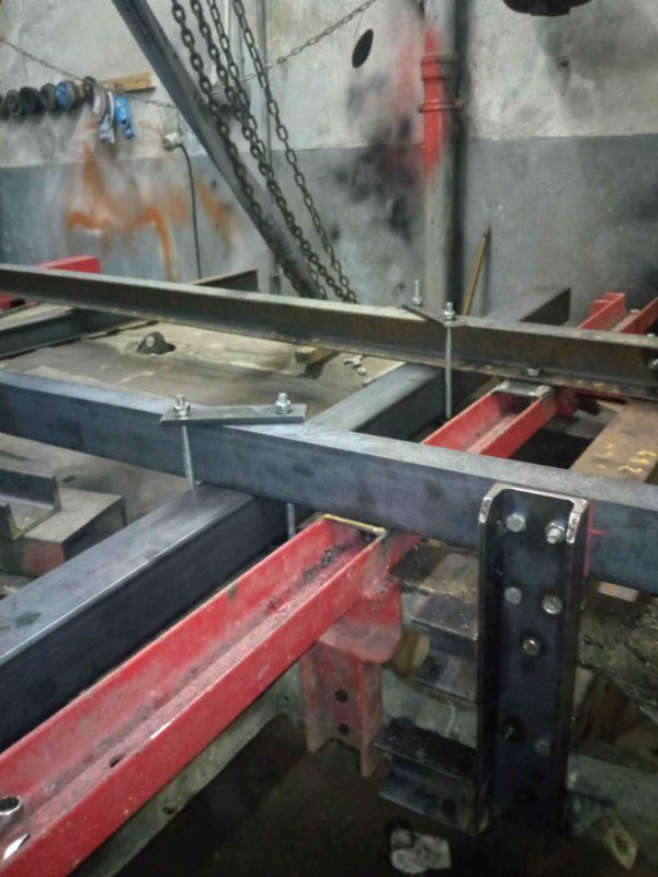

On continue :

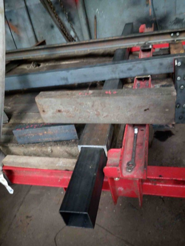

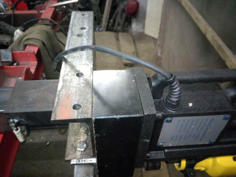

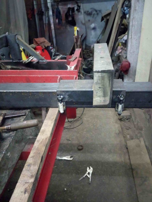

Fixation mobile du carré...
Et coulisse dessus ( mais pour quoi faire ?)
les coulisse c’est pour supporter de nouveau brancard ou longerons à souder non ?
Non ;)
Essaye encore :]

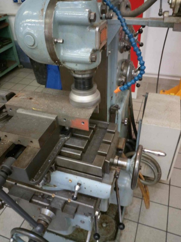

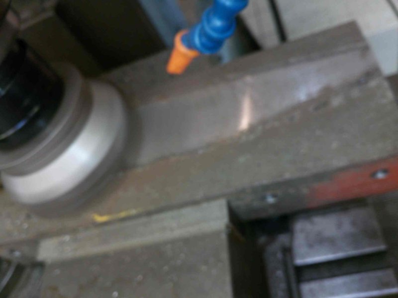

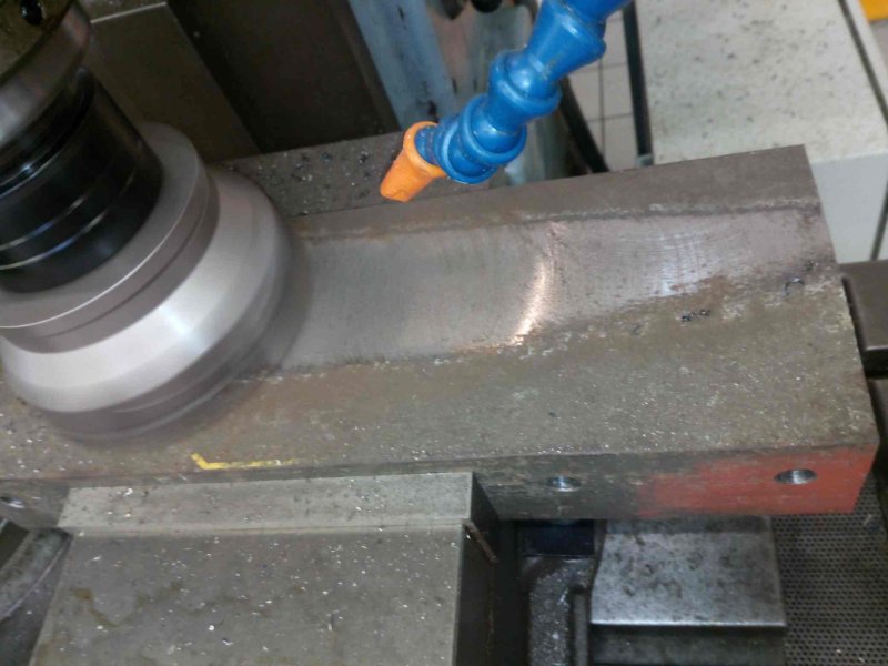

Surfacage d'un u de 120 ( il n'était vraiment pas plat!!)
Photos ce soir de l'usage prévu...
coulisses pour ré-aligner le châssis en poussant ou tirant suivant les cas ?? ;)
Non ;)

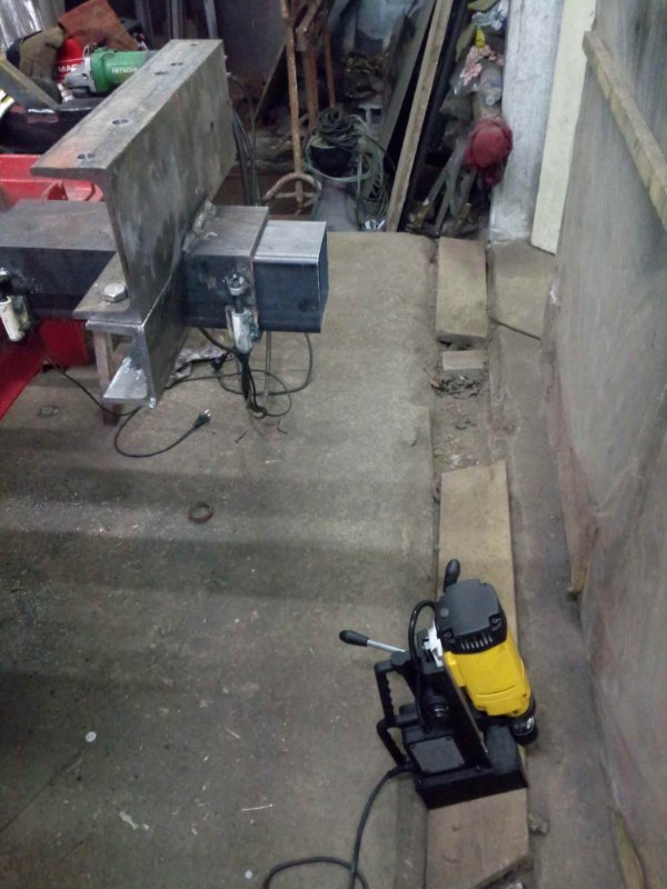

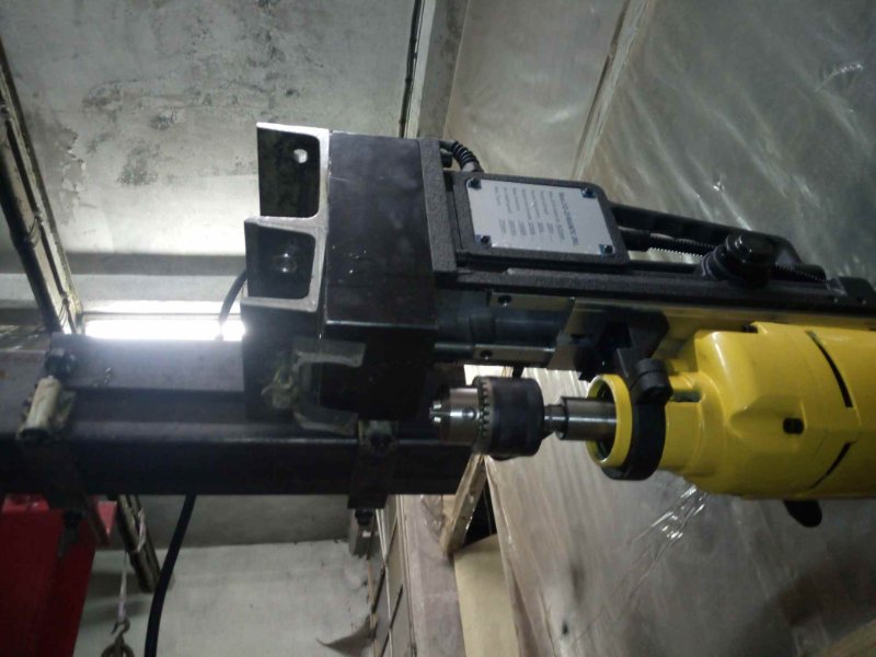

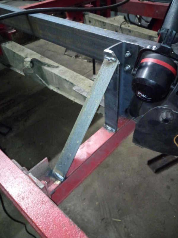

Embase soudée
Il y a un indice sur une des photos :ange:
franchement j’en sais rien [emoji28][emoji28]
là je nage, si loin du châssis ????
Mo1094 a écrit : 05 oct. 2020 20:56 là je nage, si loin du châssis ????
C'est réglable, et parfaitement d'équerre... :)

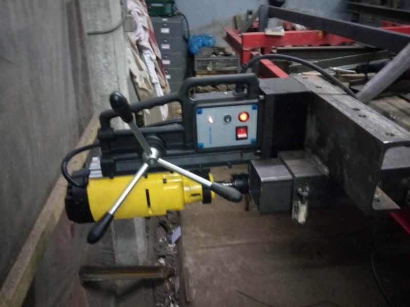

c'est qu'en même pas que pour faire des trous avec ta belle magnétique ?? 8| :mrgreen:
remarque ça pourrait aussi servir pour une découpe plasma puis soudage...... :malin1: :amen:
Mo1094 a écrit : 06 oct. 2020 10:37 c'est qu'en même pas que pour faire des trous avec ta belle magnétique ?? 8| :mrgreen:
Bin si ! :diable: :diable:

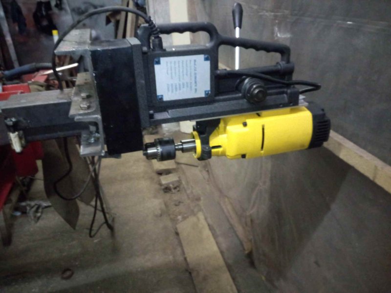

Et voilà !!
8/ tu prévois d’alléger tes châssis :mdr1:
ou au contraire, d'y boulonner un blindage :happy1:
en tout cas merci de nous faire partager tes travaux, ça fait réfléchir à ce qu'on peut faire :super:
