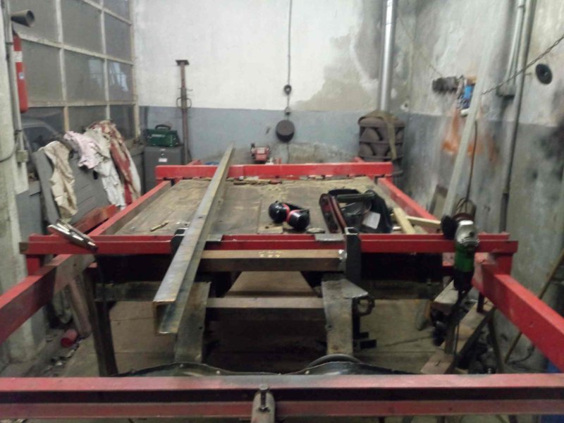

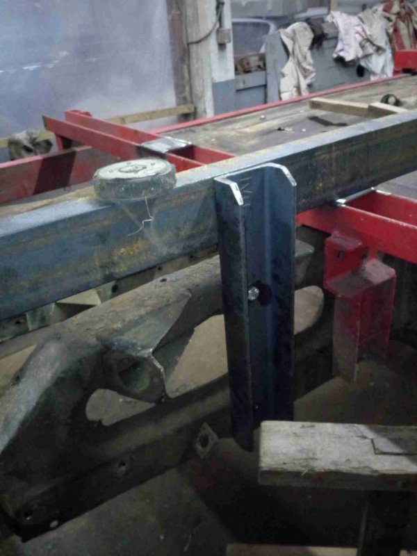

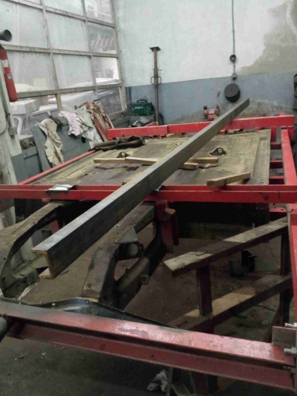

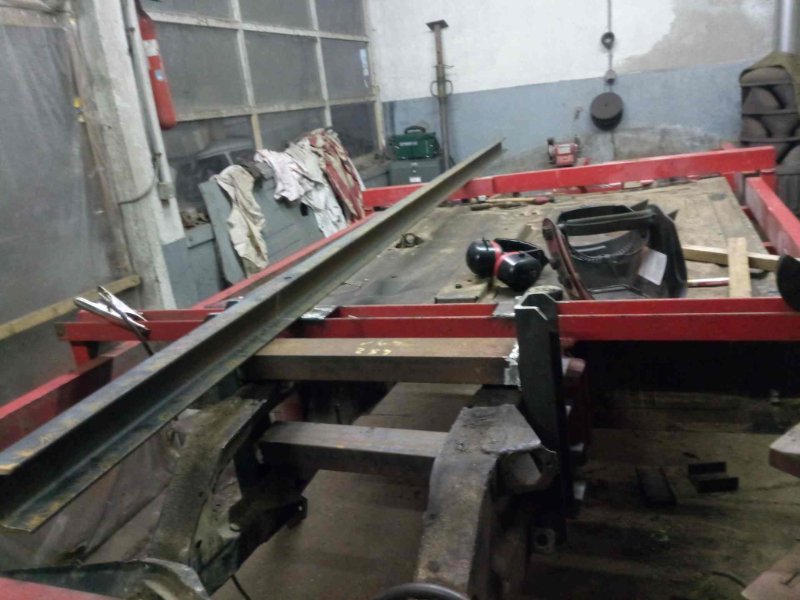

tu le trouvais trop petit ce marbre? ou il manquait de repères pour les brancards arrières?
Re: Prépa Raid 4L TL

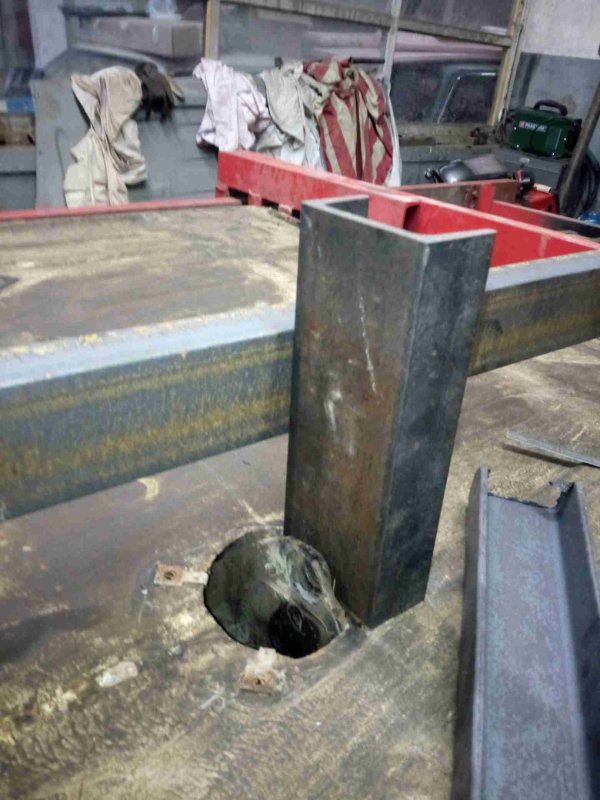

En fait, il est très bien niveau rigidité, lorsqu'il est complètement monté
Mais lorsqu'on enlève une traverse latérale pour avoir l'accès au longeron, il ne sert plus à rien...
J'ajoute donc 2 u supplémentaires qui ne gêneront pas au niveau longeron...
ok, le mien était plus léger, laissait cet accès aux longerons et m'a permis de positionner parfaitement les supports du train arrière et d'aligner les bras de brancard AR (remplacement des 2 paires)
il ne m'a pas aidé a redressé le châssis
Pour juste les perçages arrières, on peut utiliser uniquement le morceau adéquat, ça suffit... Mais c'est moins précis que tout assemblé...

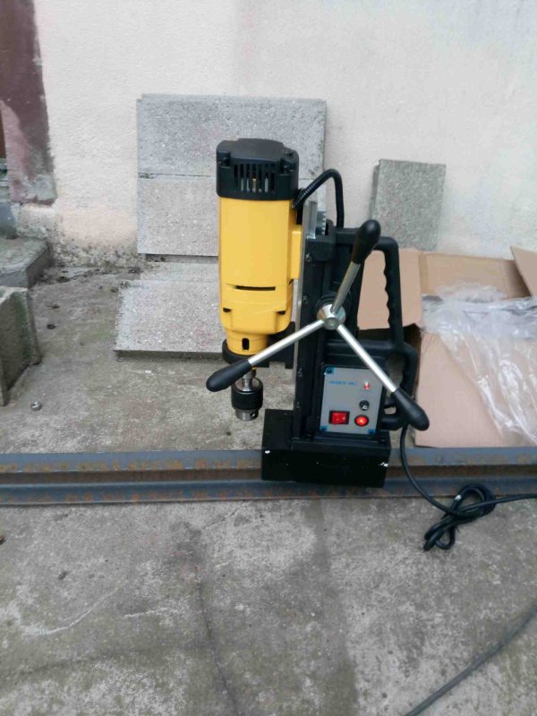

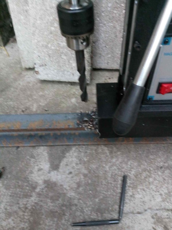

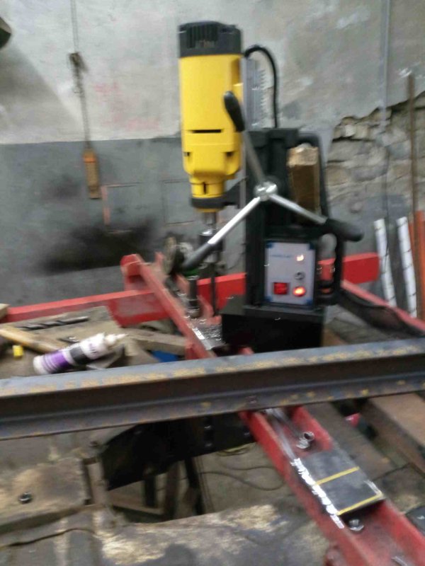

Achat d'une perceuse magnétique pour le troutrous...
On continue un peu...

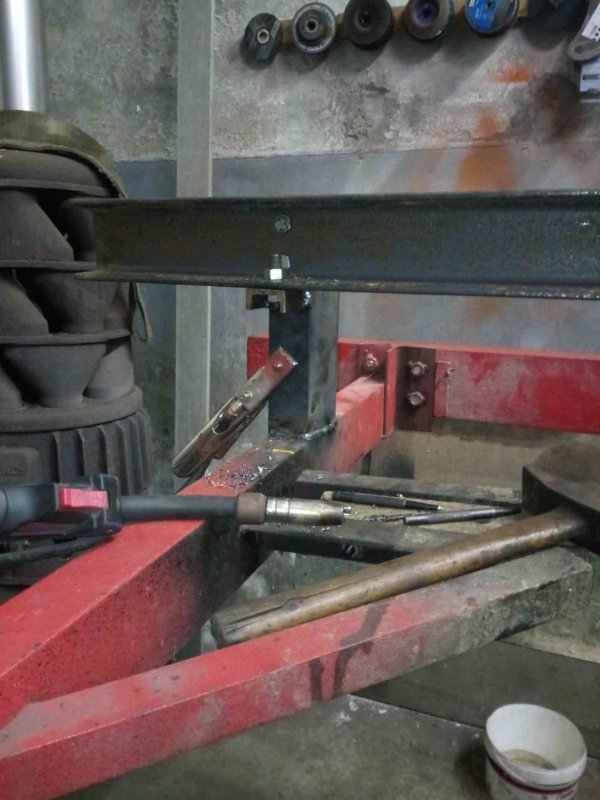

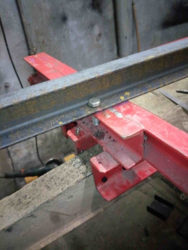

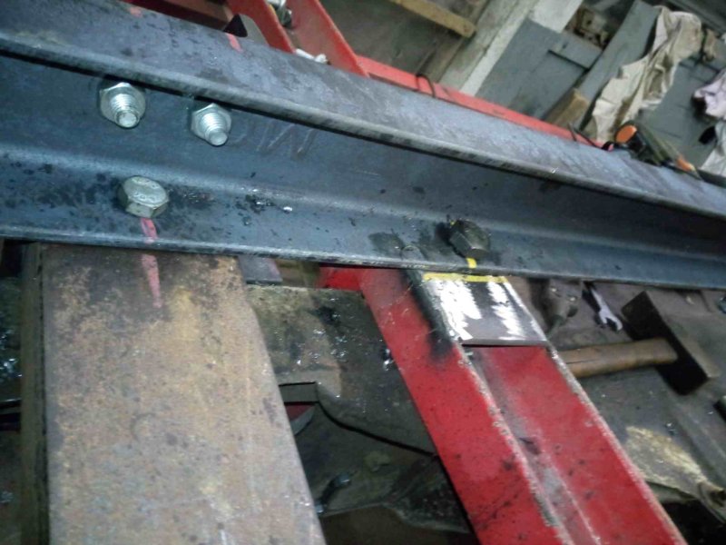

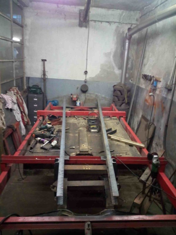

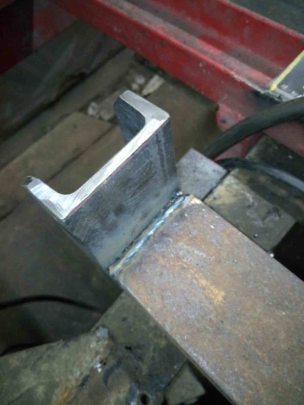

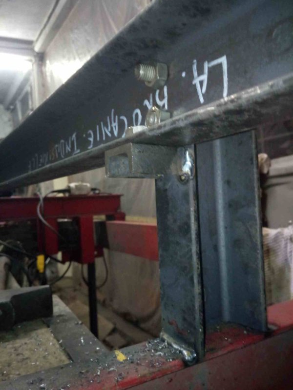

Après vérification des angles de châssis on attaque les renforts côté train avant ( maintien des brancards trop light à mon goût)

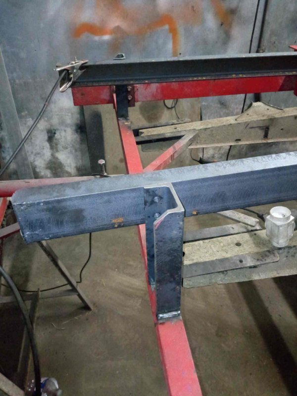

Là, c'est un peu mieux...
Mais peut mieux faire ( prochaine étape)

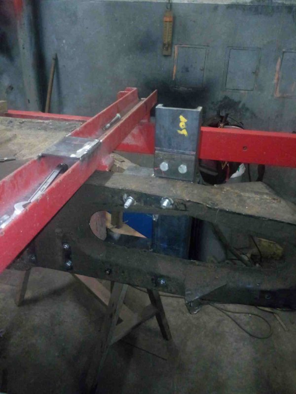

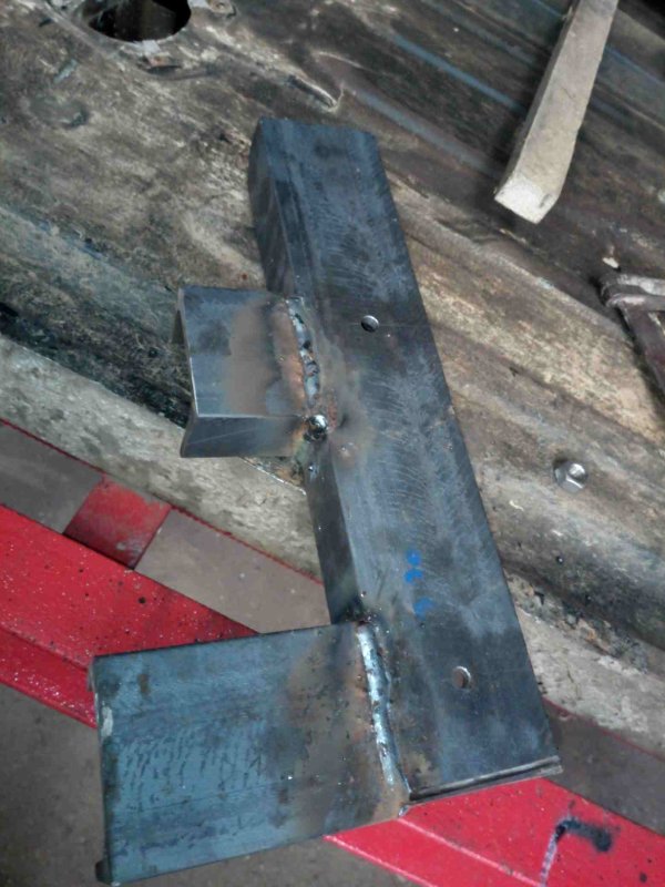

Ça, c'est pas encore sûr
Du coup, il y aura aussi un renfort en haut ( et là on sera pas mal pour les brancards avants)
( pour l'instant je n'ai fait que préparer les platines pour la fixation haute)
Ensuite ça sera en attente un petit moment le temps de recevoir la suite des équipements

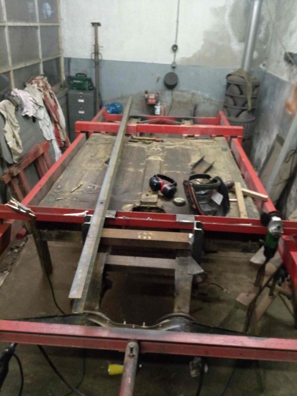

Entre deux averses, j'ai coupé un peu de ferraille...
Maintenant c'est stand by jusqu'à la prochaine livraison...

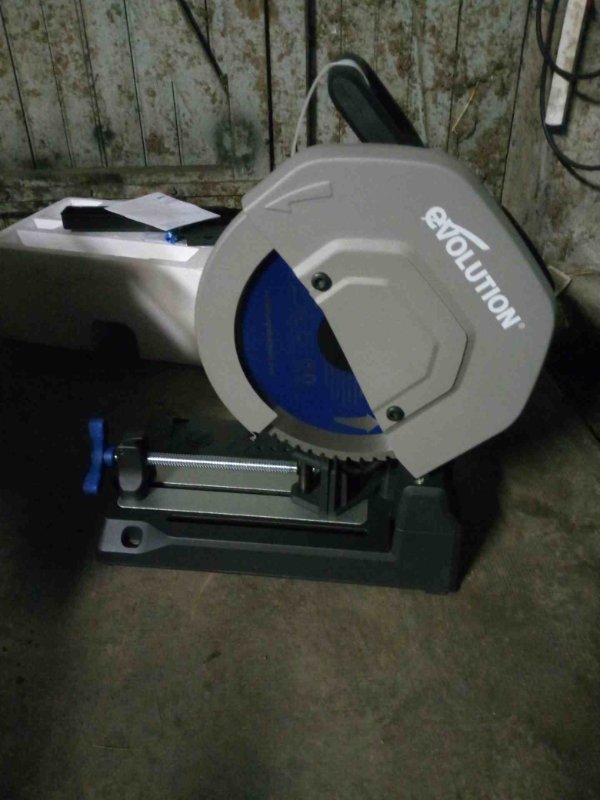

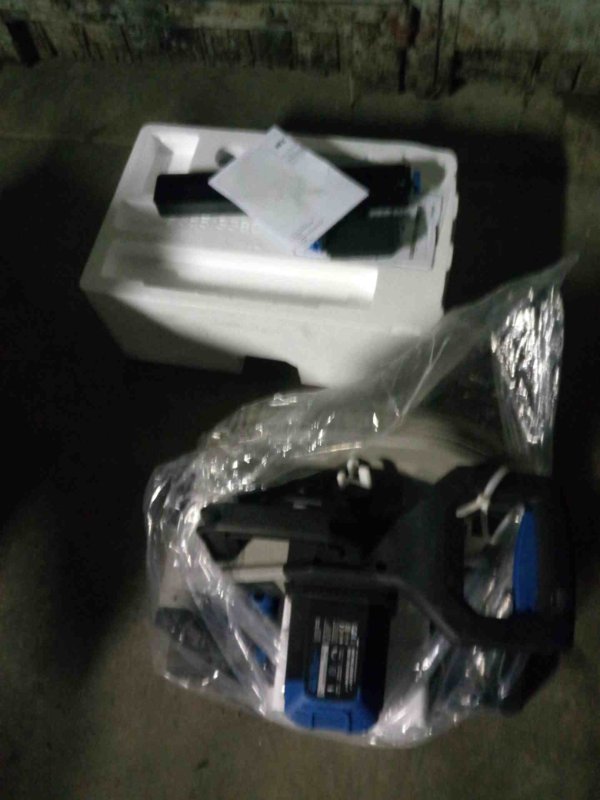

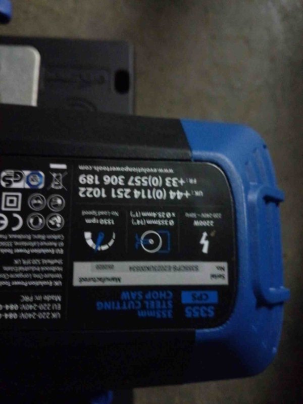

J'ai reçu un peu de matos...
Ça va sawgner :mdr3:
ça va envoyer du lourd !!
Très efficace ... mais ca fait un peu de bruit quand même :silence:

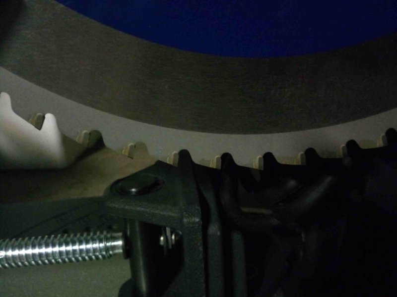

DELAROUILLE a écrit : 26 sept. 2020 10:59 Très efficace ... mais ca fait un peu de bruit quand même :silence:
Niveau bruit, entre la meule en 230 et ça, je ne sais pas ce qui est le pire
L'avantage c'est de pouvoir couper en intérieur sans tout esquinter... ;)

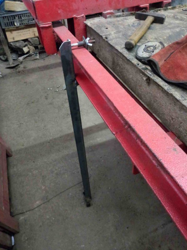

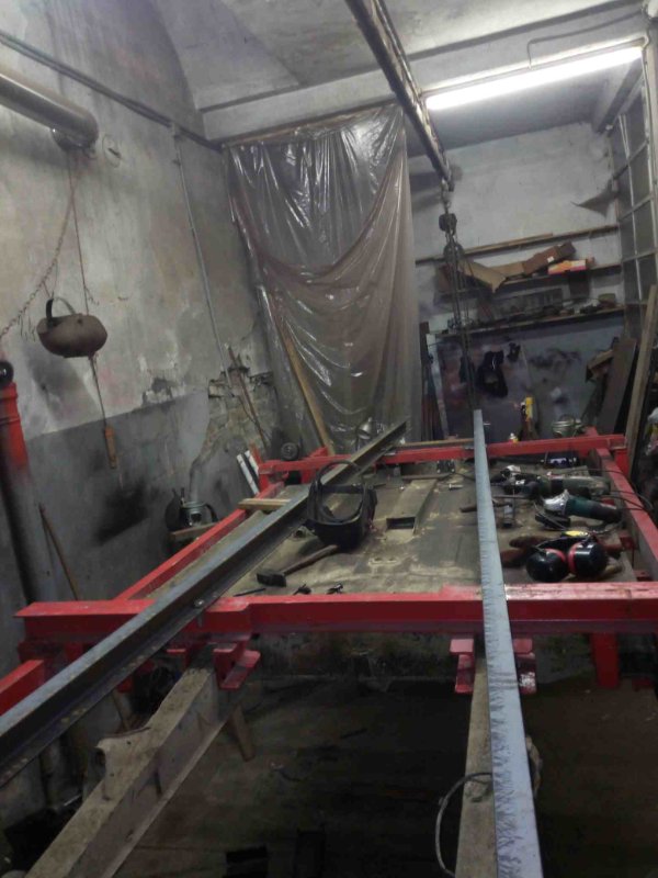

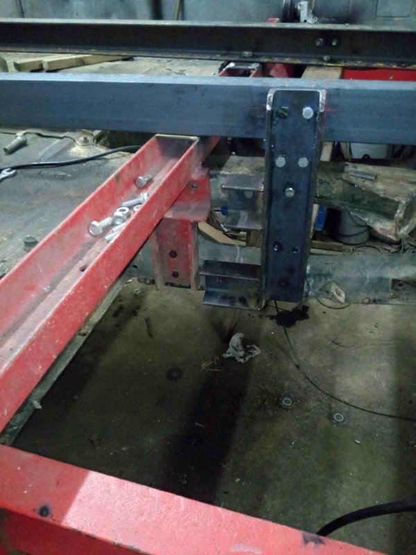

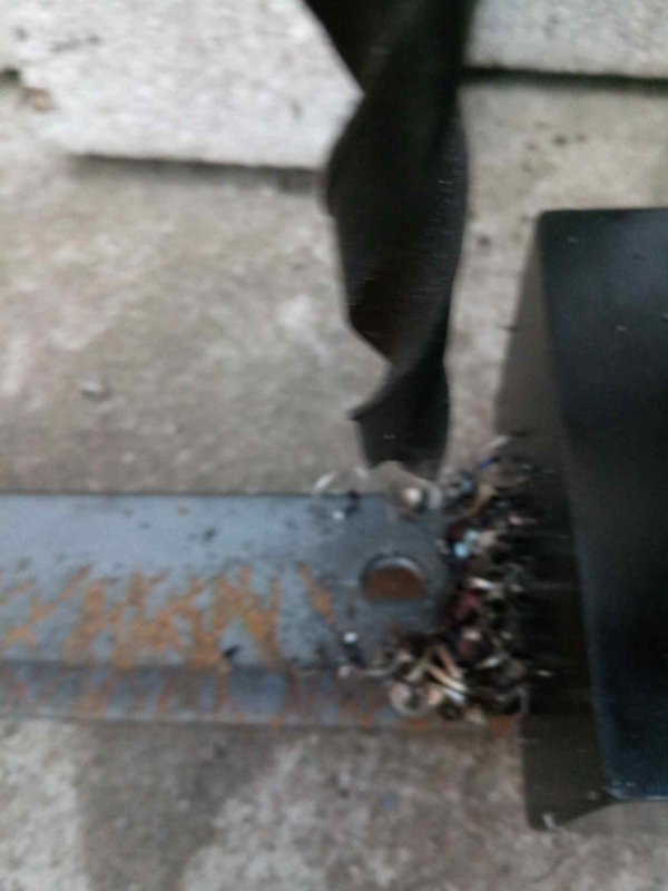

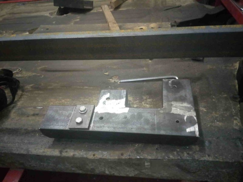

Je vous les livre en vrac aujourd'hui...

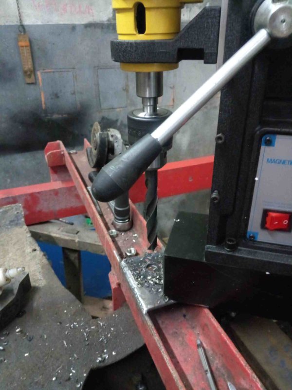

Fabrication d'une béquille
Et beaucoup de perçages
La disqueuse carbure est tip top :)
Et je suis bien content de la perceuse magnétique :)

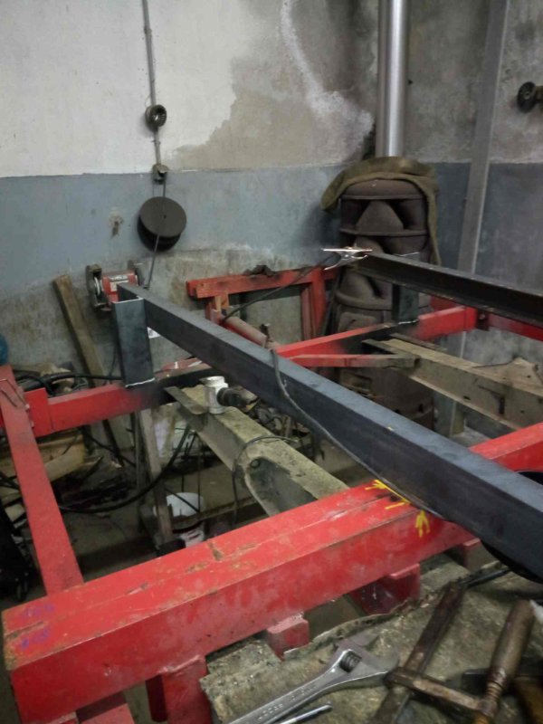

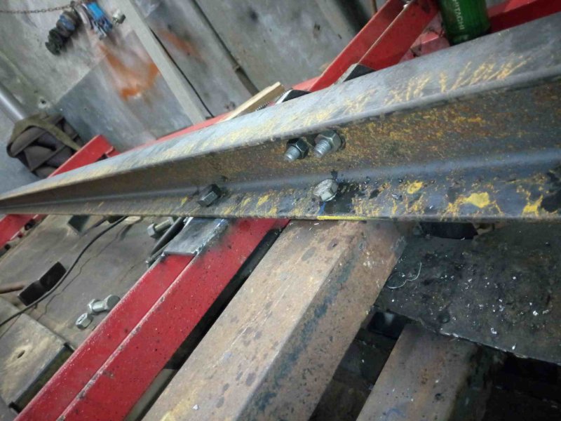

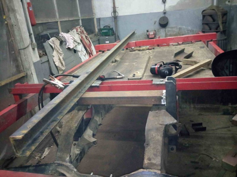

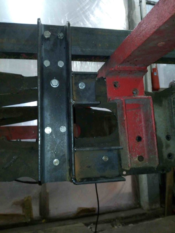

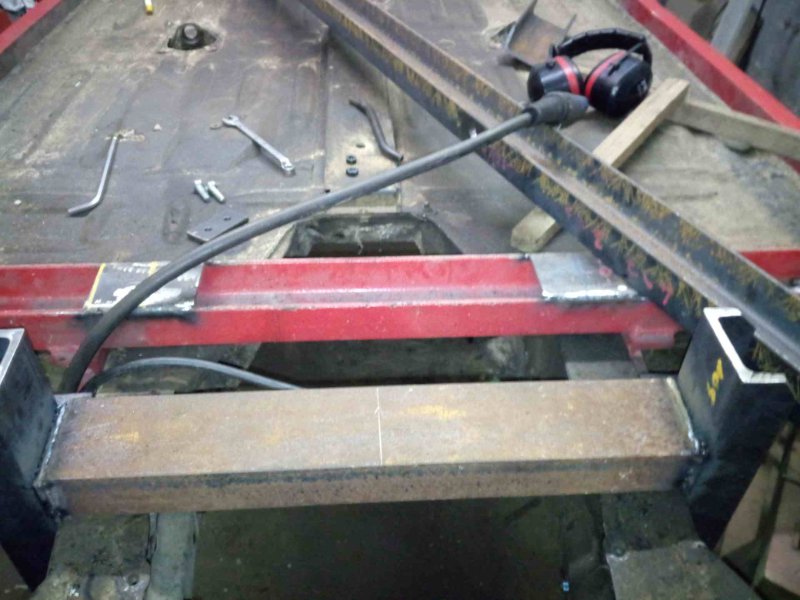

Fin des perçages pour les brancards avants
Maintenant on lie les traverses à l'arrière au support rotatif
Impressionnant, c'est du costaud ! :|
Heu... l'ensemble va faire quel poids ?
Sans châssis, on estime à 500kg...
Fixation arrière finie
