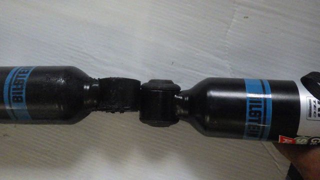

les amortisseurs gekkoil : il m'a fallu couper les silentblocs avants et arrière pour pouvoir les monter, c'est dommage, au prix des amortos....

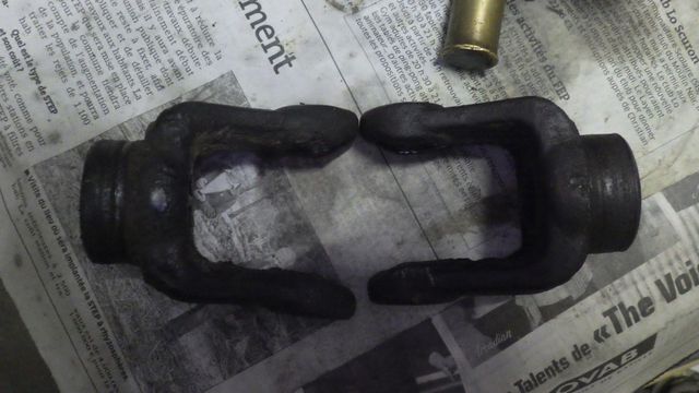

croisillons de pont changés ( un qui m'a bien emmerdé , machoire tordue, impossible de remonter les croisillons==>changement de machoires...)
voici de quoi il était question...
Oui, dès que c'est un montage sur du double chappe, c'est obligatoire, car la tête est plus large qu'un origine (pas plus mal en simple chape, le silentbloc prend moins cher). ;)

takata6 a écrit : 07 sept. 2019 09:10 ha mrd, c'est pas que le Silent bloc qu'il faut couper :pasdrole:
En espérant que ce qui reste suffise sur le long terme ... :-/
Pas de soucis avec ça, étant donné que c'est alors la même largeur qu'un origine :cote:
