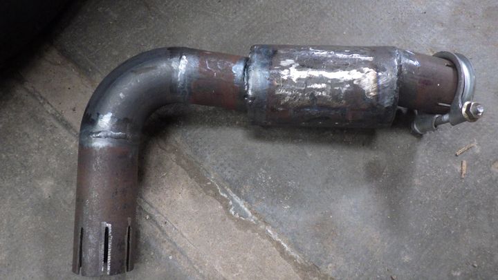

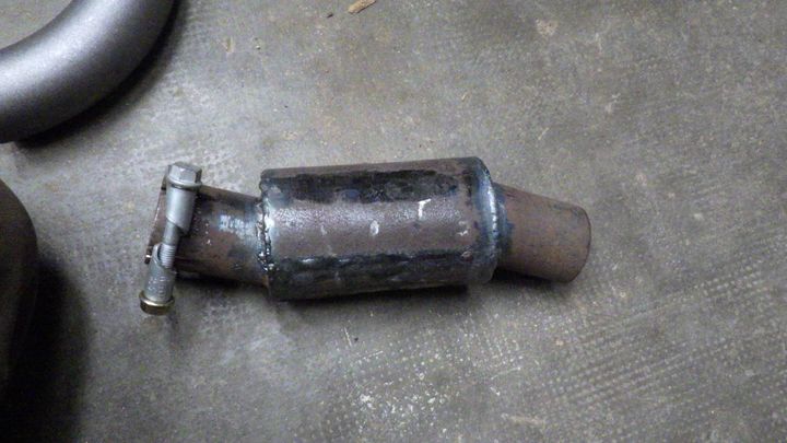

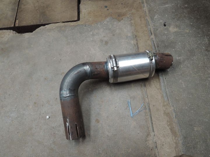

Dans le topic dédié au DB killer de PdP, Mat apportait une réponse sur la manière d'en fabriquer un simplement et efficace.
Il conseille de réduire le diamètre de sortie du pot au diamètre de la ligne d'origine ;)
Yo
Re: Prépa Raid 4L TL
Bah nous on est au même diamètre que l'origine ;)

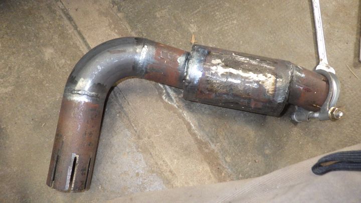

Pour casser une onde sonore, le système ici est bien meilleur qu'une réduction de diamètre de ligne...

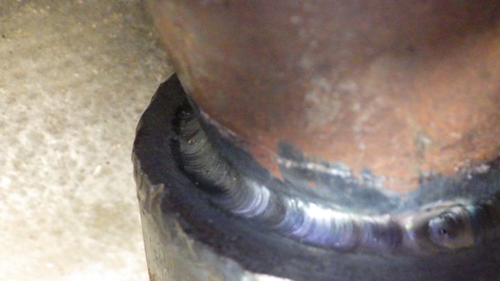

silencieux fini
c'est efficace, mais le bruit est différent du Db Killer en bout de ligne que j'avais au départ...

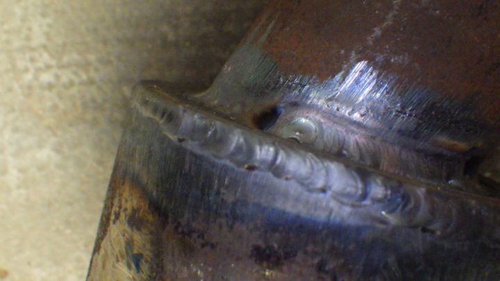

Belles soudures!!!

tu fais une CG ? :mdr1:

comme d'hab, c'est du beau travail :super:

Pfiou superbe, c'est du boulot !

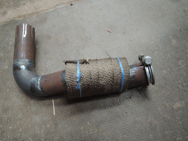

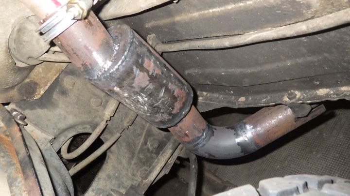

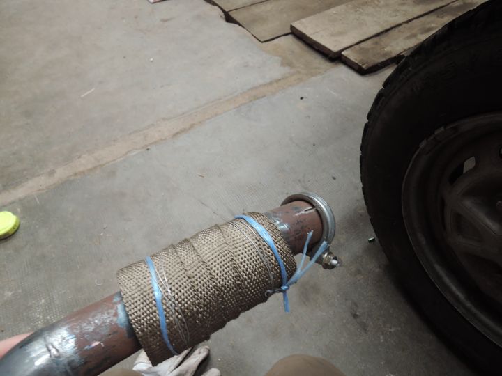

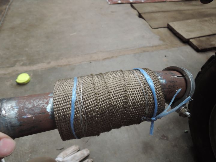

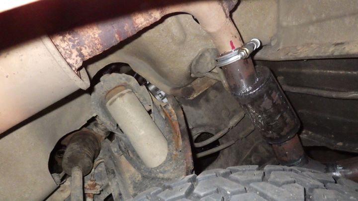

on enferme le pot en lui même dans de la bande thermique, à cause des tuyaux de freins à proximité
maintenue avec de la ficelle pour commencer, c'est plus facile à travailler que le fil inox
pis pour ne pas arracher le tout avec une branche, en TT, on fait une carapace en alu...

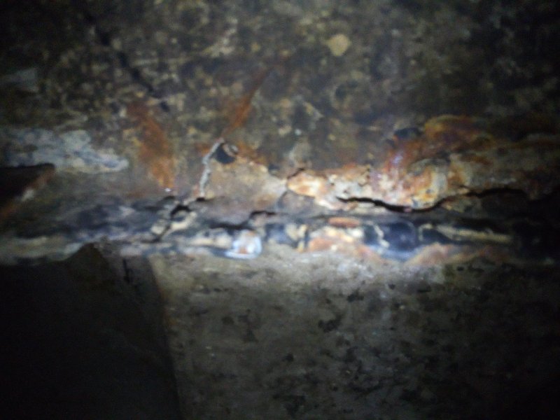

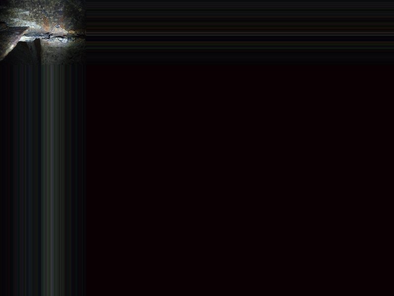

et c'est là que j'ai vu le soucis, le brancard AR gauche est cassé, au niveau du planché, celui ci a fissuré sur 15mm,
ça tient encore, pour de la route, mais pour le TT, c'est mort, on refera au printemps... (a priori elle n'a fait que 12 raids depuis réfection c'est un peu léger pour un châssis que nous avions refait (mais pas cet endroit, qui paraissait ok)

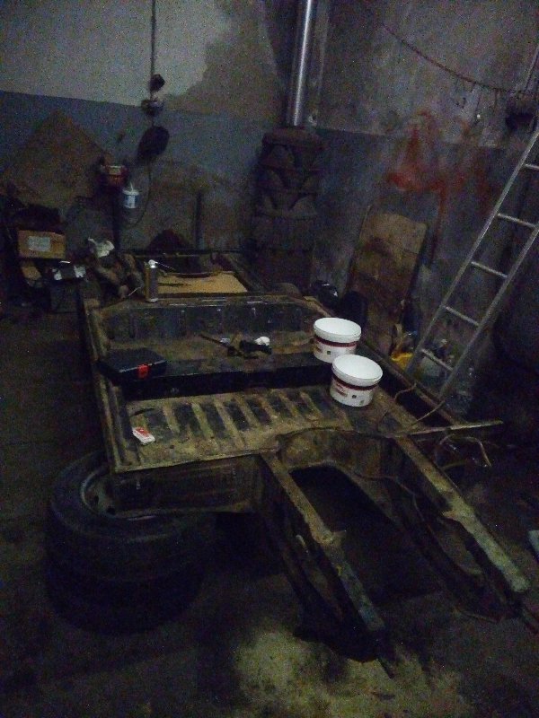

Un raid et un an plus tard, nous avons commencé la réfection de titine...
Decaissage effectué, il y aura du boulot... Tant sur la caisse que sur le châssis...

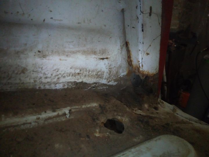

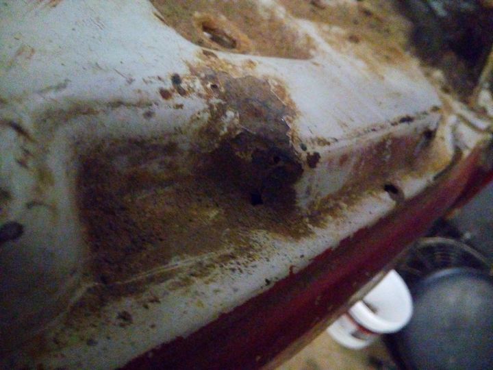

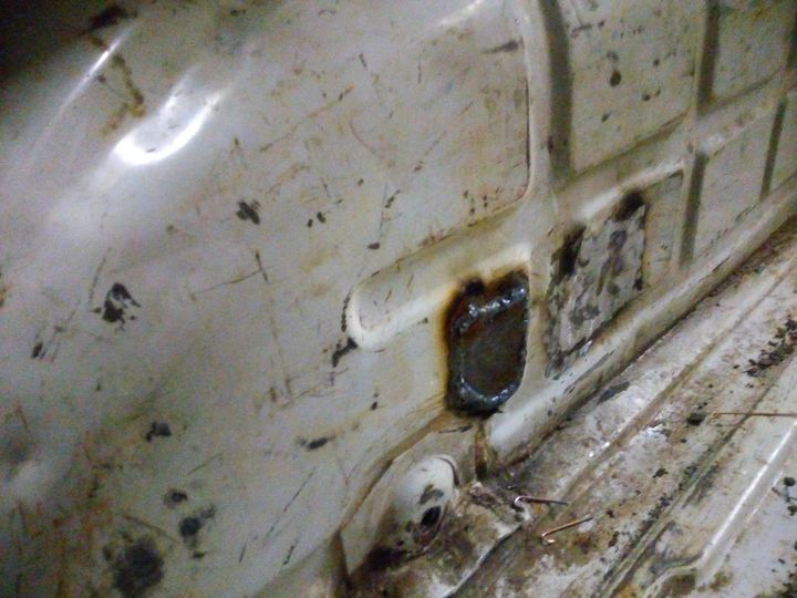

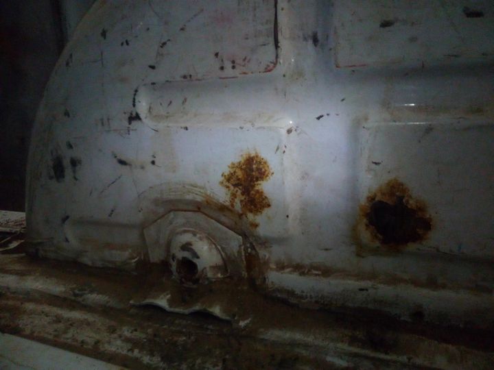

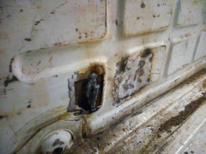

y a quoi à faire sur la caisse ?

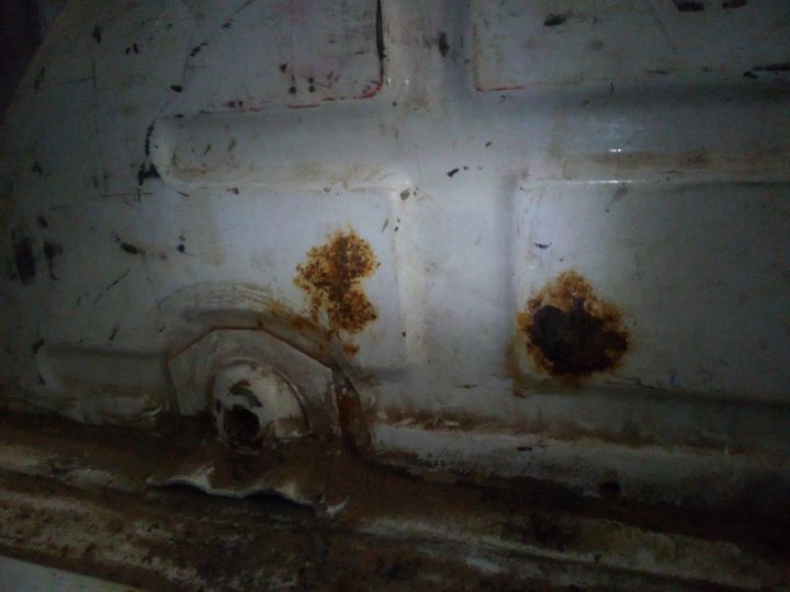

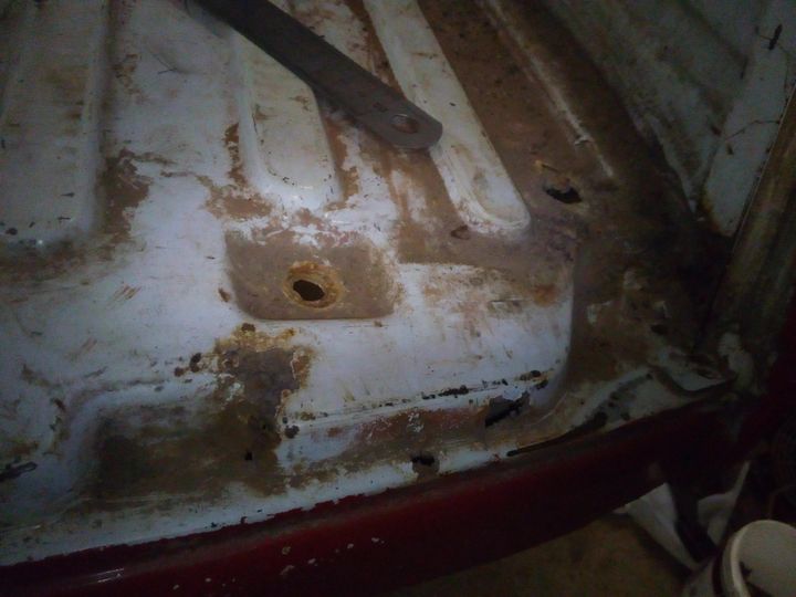

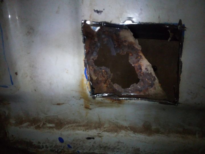

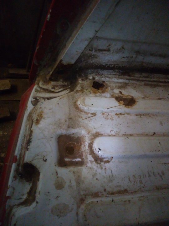

Des trous dans le coffre...

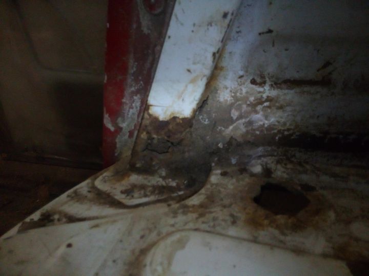

Photos....

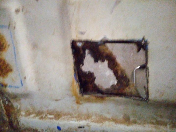

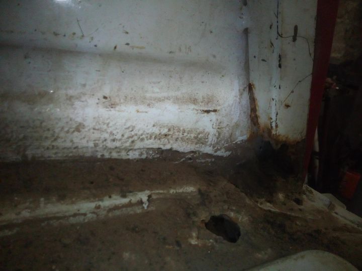

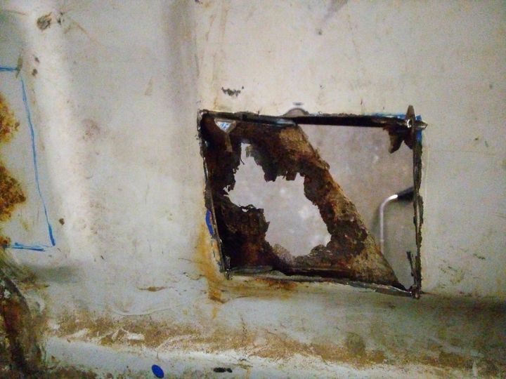

pour le moment, j'ai attaqué la caisse, il y a un peu de taf quand même (on devait le faire après la première réfection, mais ça a trainé un peu plus que prévu...)
au menu : aile intérieure gauche, jupe et plancher....
