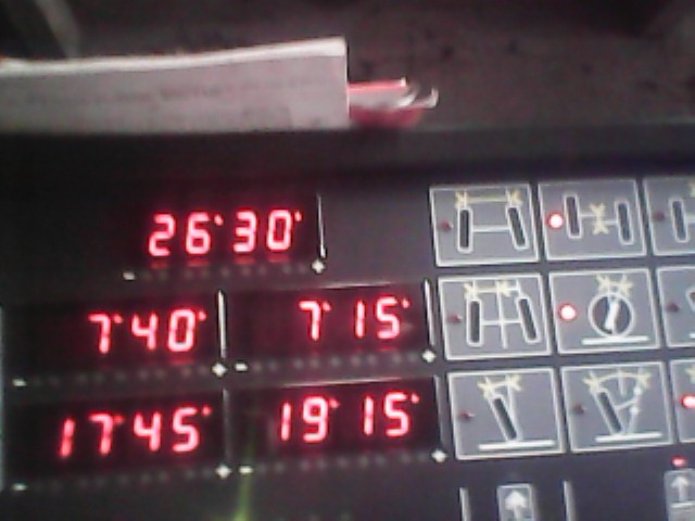

après des mois à chercher le soucis de tenue de route (enfin le fait qu'elle tire à droite l'accélération)
nous touchons au BUT (rappel, j'étais passé faire régler la chasse chez Roady avant le Trophy, mais c'était pas encore top)
le soucis vient effectivement du train avant, la roue droite est reculé par rapport à celle de gauche, le reste on est à 1° près, voir bien moins.... (sauf pour la divergence de braquage à 20°), dernière ligne affichée sur la photo)
j'avais déjà changé le tirant de chasse droit, le silentbloc de triangle inférieur droit, mon frère ayant tout arraché en bourgogne...

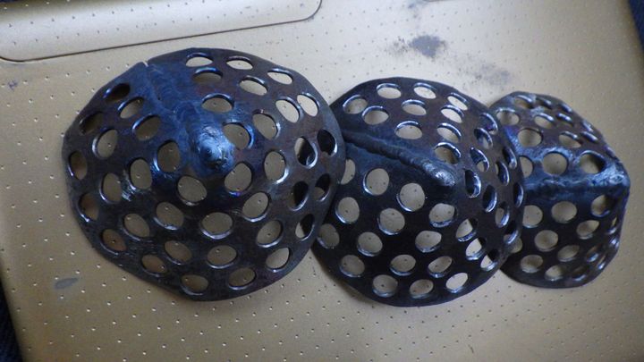

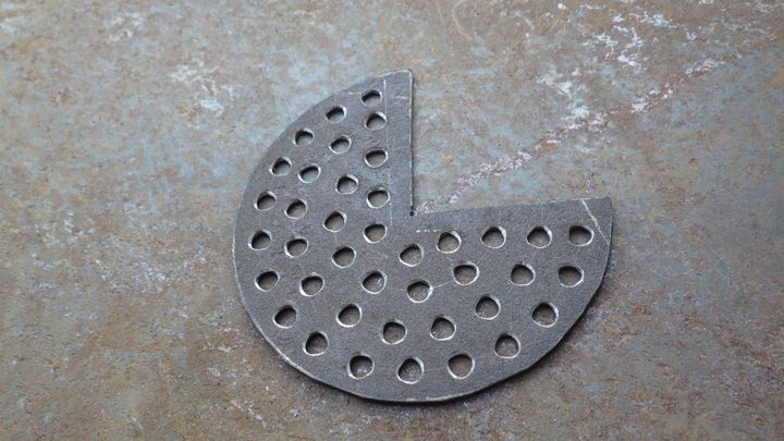

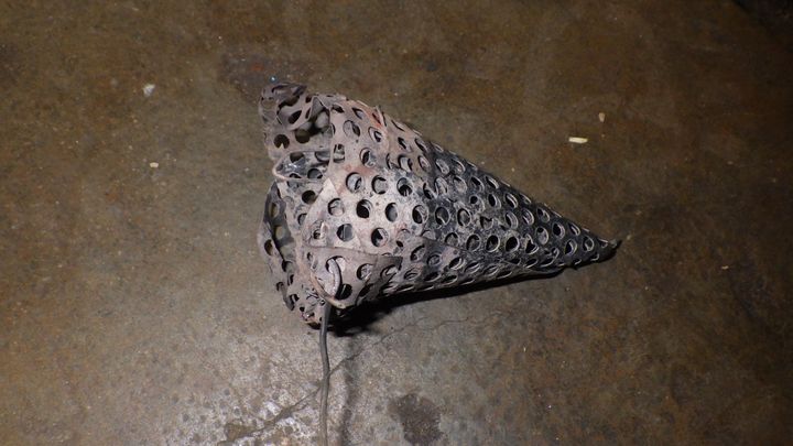

j'ai commencé un petit bricolage pour remplacer le DB killer en tôle perforée de filtre à air en bout de ligne : un silencieux
Re: Prépa Raid 4L TL
aujourd'hui je fais les cônes perforés et je soude tout ;)
j'ai fait 3 cônes sur les 5 prévus, les autres sont percés, mais pas pliés ni soudés (et un seul est redressé sur les 3 soudés)

Nico qui se lance dans la lingerie SM :mdr1:
si tu voulais des passoires, on en trouve à leclerc pour pas chère ..

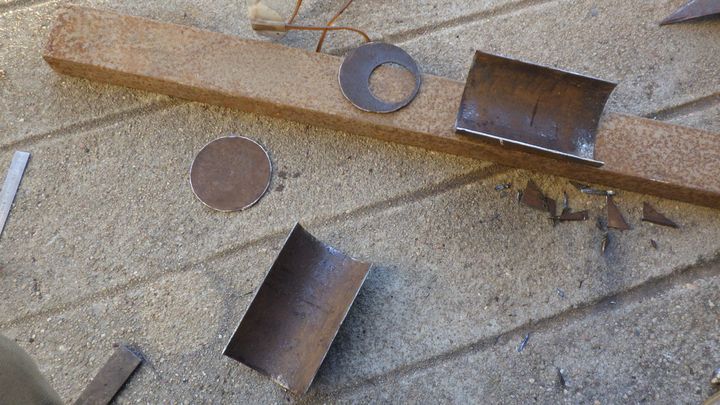

Nous avons un détente de R5TX mais beaucoup trop bruyant nous avions fait un dBkiller maison, mais pour le CT il ne pourra pas mettre la sonde des gaz, donc nico fabrique une boite avec des cônes pour faire un nouveau dBkiller et limiter le bruit à l'échappement et on rajoutera un bout de tuyau d'échappement ;)

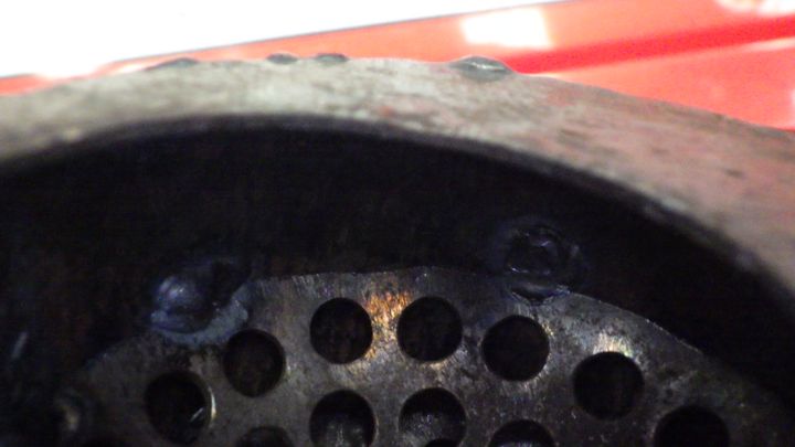

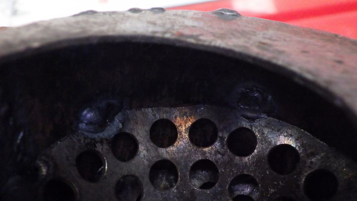

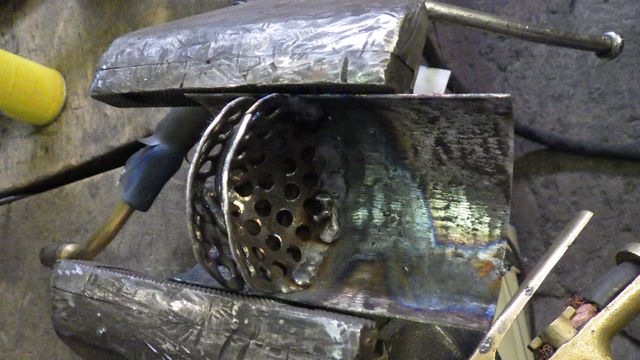

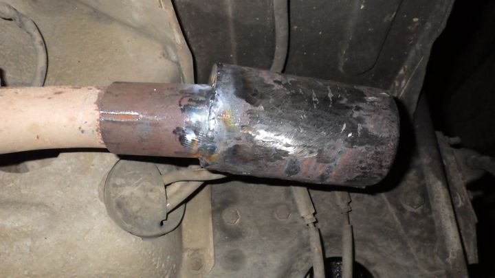

j'ai continué...
une fois les 5 cônes formés, je les ai soudés au semi dans le demi tube

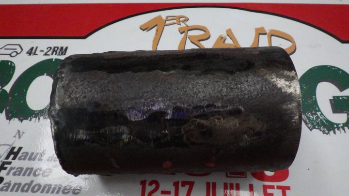

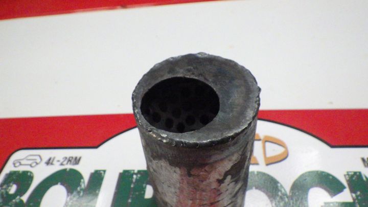

j'ai refermé, mais j'avais percé en face de chaque chicane, 2 trous, pour bouchonner , ça évitera aux chicanes de se trimballer...
j'en suis là, j'attends le coude pour continuer....

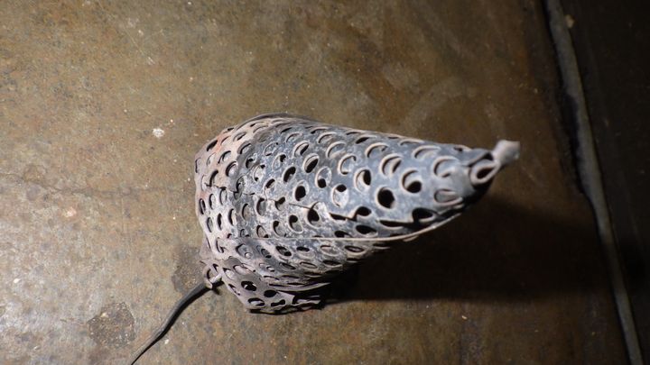

pour rappel on remplace ce DB killer qui tenait au fil de fer...
Message par Gaill ou »
si ca marche, direct dans la boutique PDP avec une belle version en inox.
le top serait qu'il puisse être démontable, comme ca pour les longs trajets tu peux le mettre et voyager tranquillement, une fois arrivé tu le vire pour profiter a fond du bruit!
