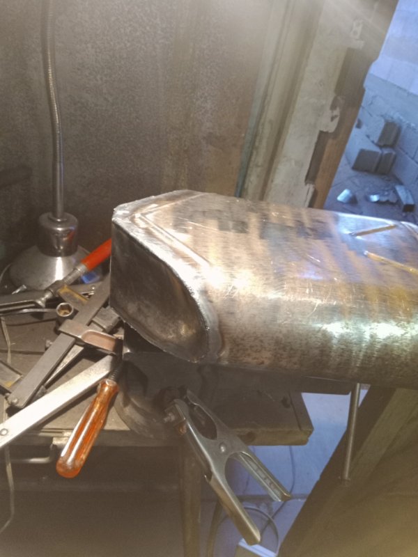

Ça y est : ça tourne , le réservoir était percé, j'ai adapté vite fait un truc de tondeuse , 1,25 l, c'est assez peu, mais pas le temps de faire mieux

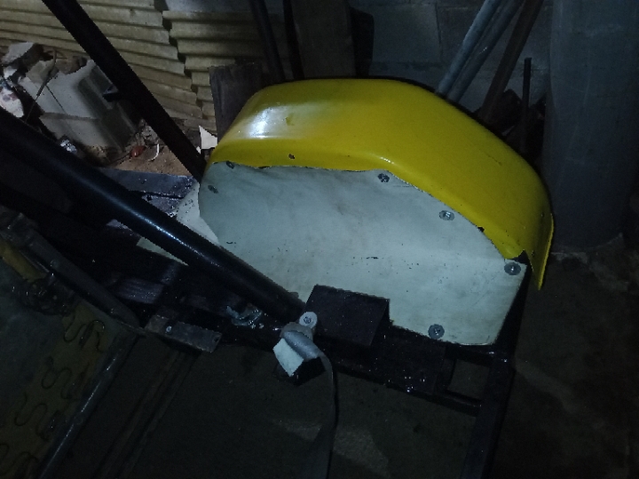

Passages de roues : protégés

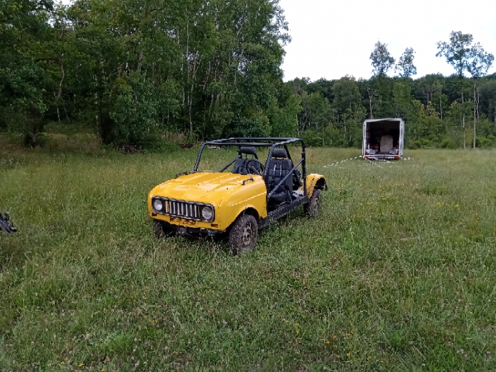

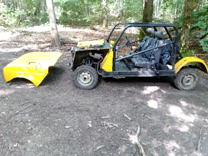

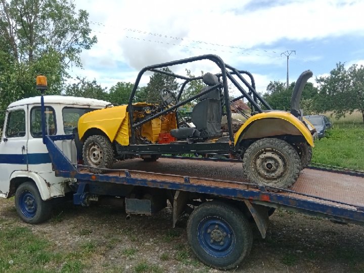

Je suis parti un peu à la bourre , mais ça allait ( moins de 2 h de retard sur l'horaire que j'avais prévu)
Allez, dernières photos à la maison
Le camion a bien marché dans l'ensemble ( petits soucis avec l'embrayage, sans conséquences) et un bon orage sur la route
Déchargé vers 15h , petits tours de chauffe en attendant l'arrivée des autres personnes....
Et là, c'est le drame : surchauffe : le ventilo ne se met pas en marche :(
Le fusible est HS, le radiateur est venu en contact avec le support de batterie ( enfin, la sonde)
Câblage de dépannage en direct et retour aux stands ...

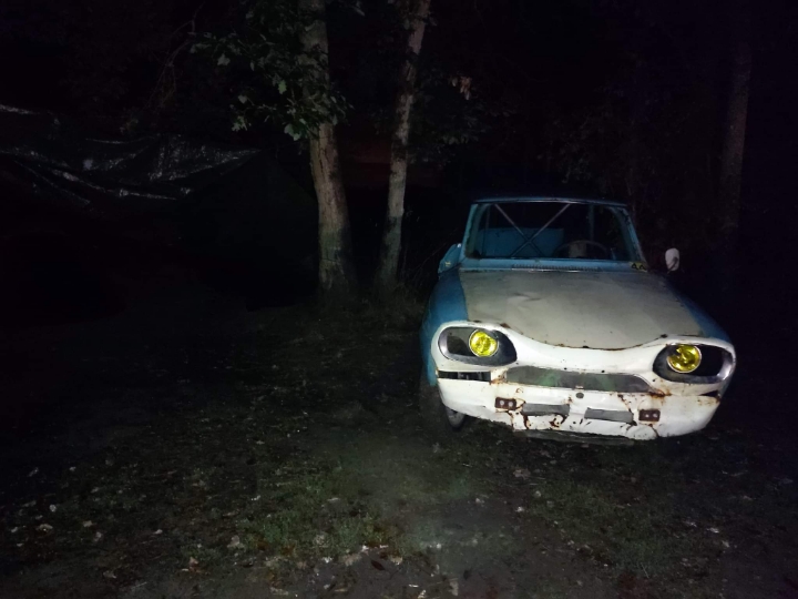

J'ai câblé les phares à l'heure de l'apéro ;)
On a bien roulé vendredi, mais j'entendais la boîte taper : silentbloc de boîte HS, naturellement, je n'en avais pas pris ( j'avais prévu de faire une barre pour des silentblocs supplémentaires mais le temps m'a manqué) ça a occasionné la casse d'un cardan pendant la nocturne...
J'ai laissé la voiture en place pour la nuit, et j'ai changé mon cardan le matin, j'ai sanglé la boîte, mais j'ai recassé vers 11h : le weekend était donc fini pour moi ( enfin le samedi, puisque je devais repartir après le repas du soir )
Autrement, la voiture a un bon comportement, le moteur va particulièrement bien ( c'est un peu bruyant avec juste le détente de rodéo 6 et pas de silencieux )
PS : je l'ai couchée côté droit, dans une ornière sans gravité, mon copilote et un autre l'on relevée un peu pour que j'ai de l'adhérence et reparte...

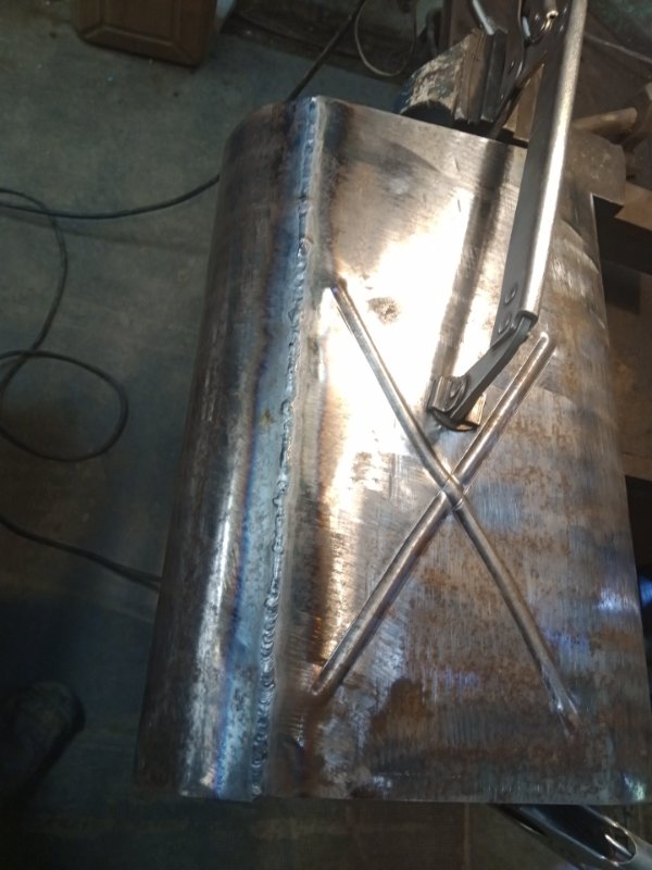

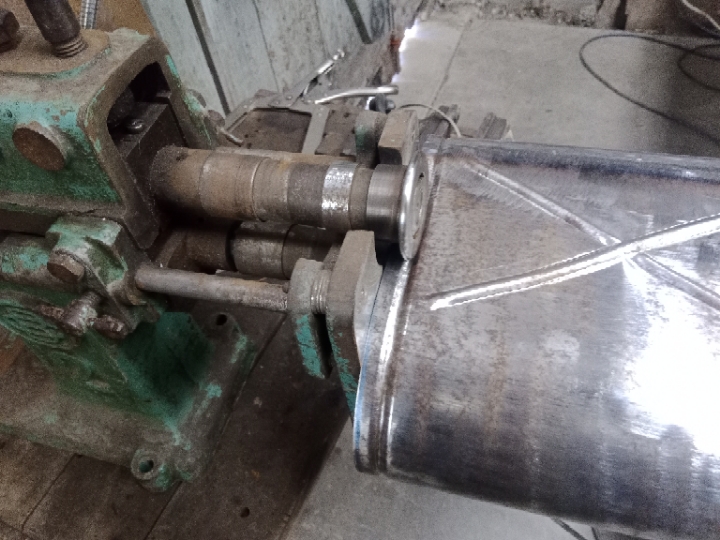

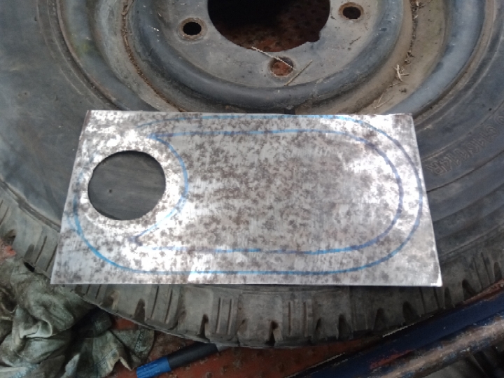

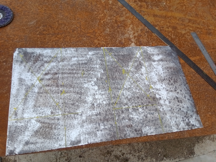

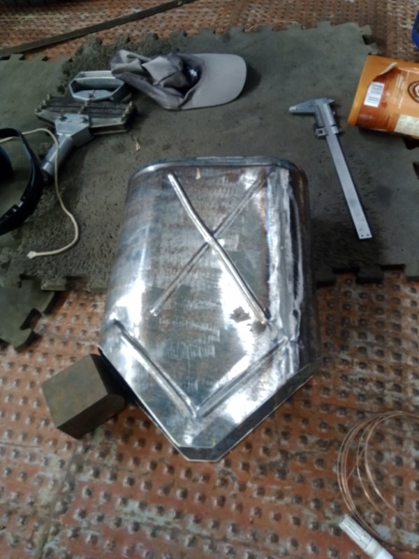

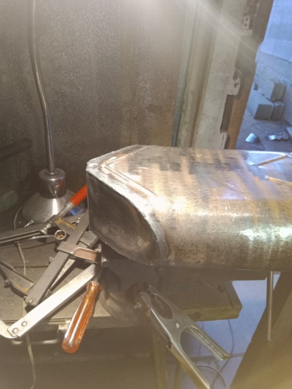

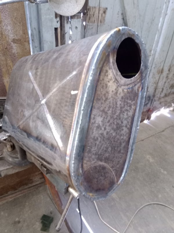

Entre temps, quelques modifications....
Pose du système 3 silentblocs ( merci takata ! )

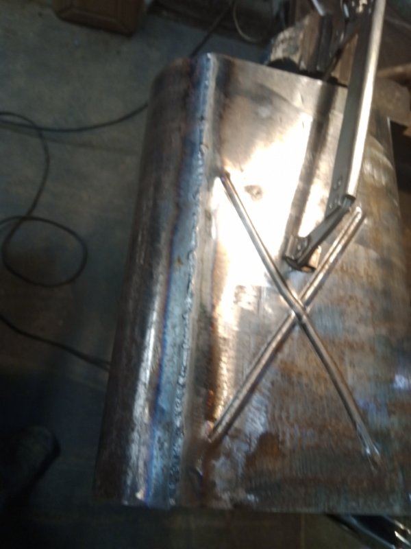

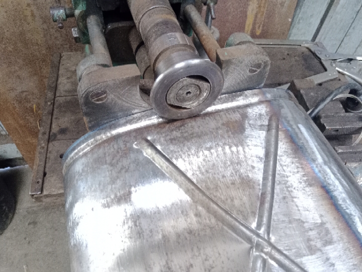

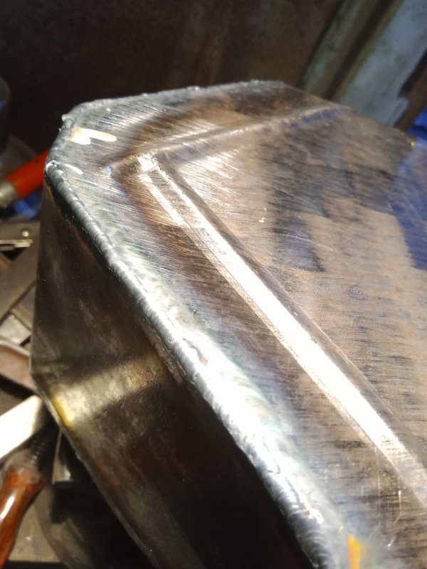

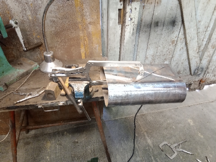

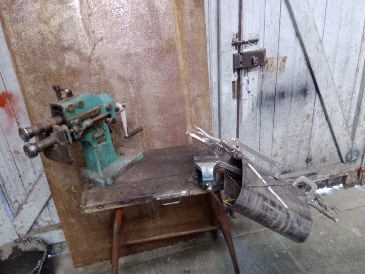

Puis création d'un réservoir ( c'est en cours)
Re: [prépa # trial ] la R4,6
Suite :

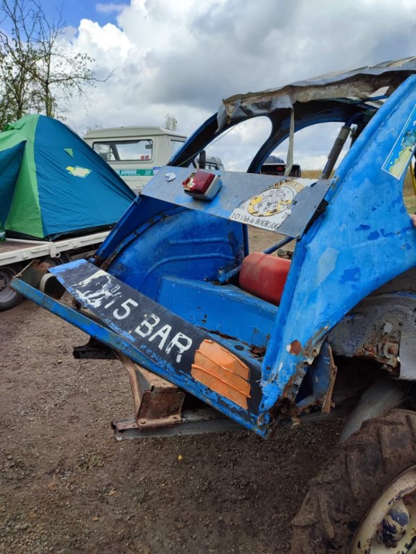

Ah oui, j'en étais resté au réservoir....

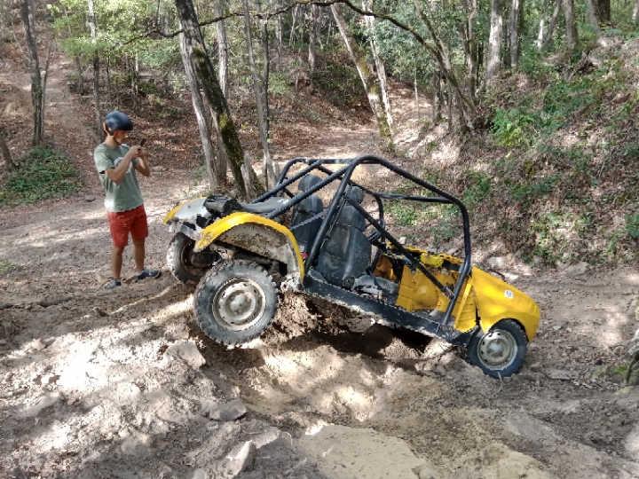

Bah il n'a pas été fini à temps pour la sortie de St Lucien...
Mais la voiture a tourné d'enfer ( j'ai cramé 30l d'essence sur le weekend...) 0 soucis...

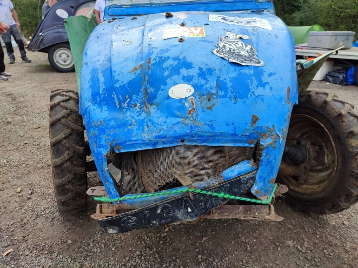

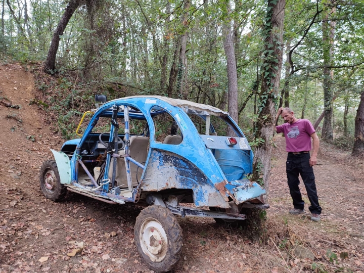

J'ai repris le travail sur le proto pour un test de terrain ce weekend, le carbu déconnait ( plus de ralenti) et j'ai cassé le radiateur car le support de batterie s'est arraché et a tapé la sortie basse ( bon, il faut dire que j'ai insisté lourdement sur une montée, où même certains 4x4 ne montaient pas en une fois)
J'ai donc deux vidéos en préparation, une pour St Lucien, et une pour suippes...
Je mettrais quelques photos demain !

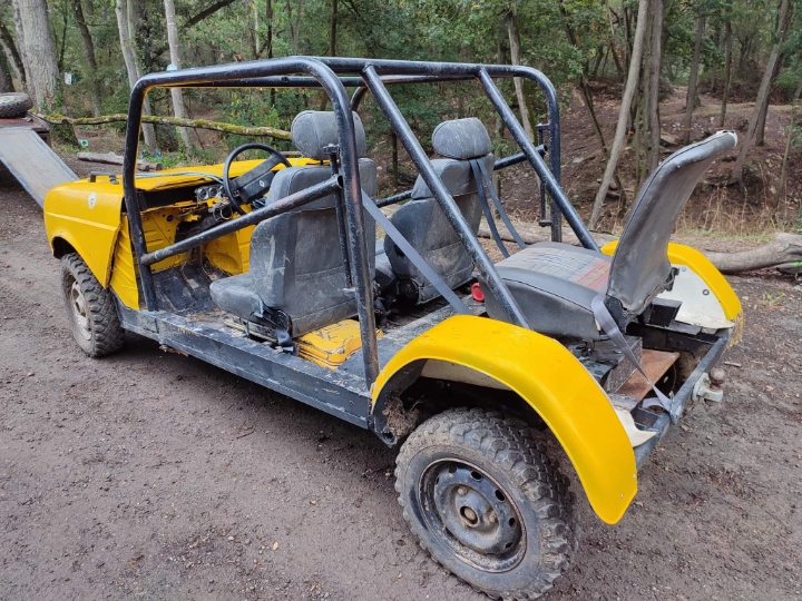

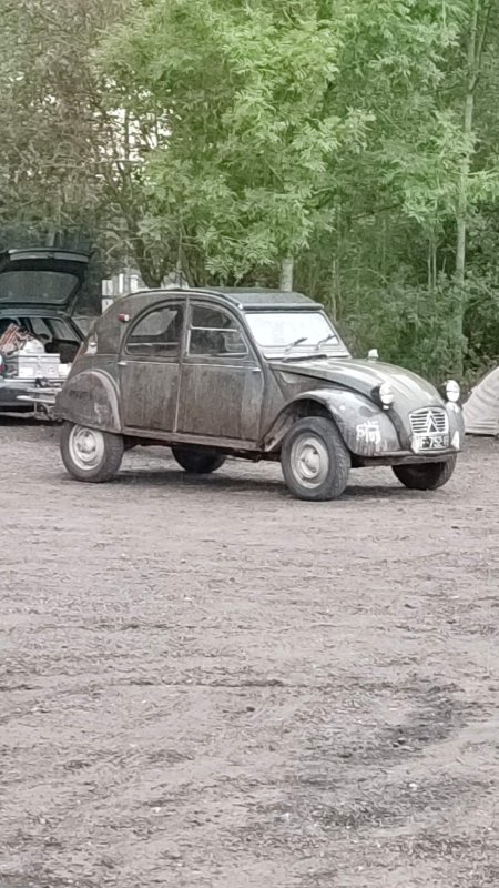

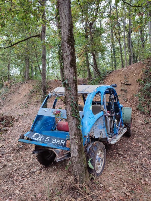

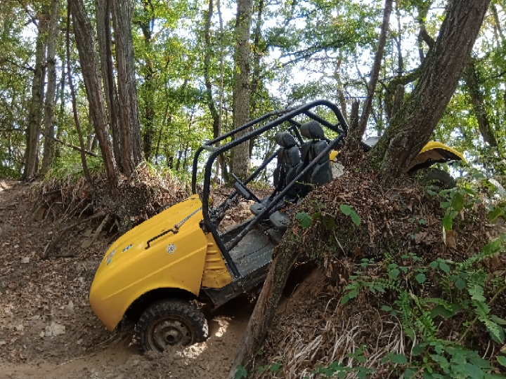

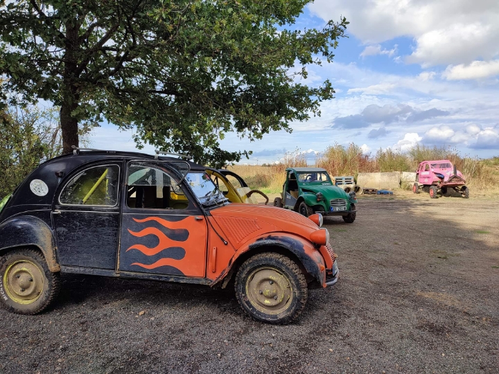

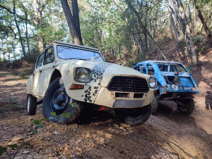

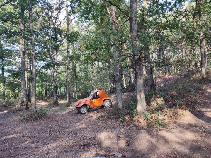

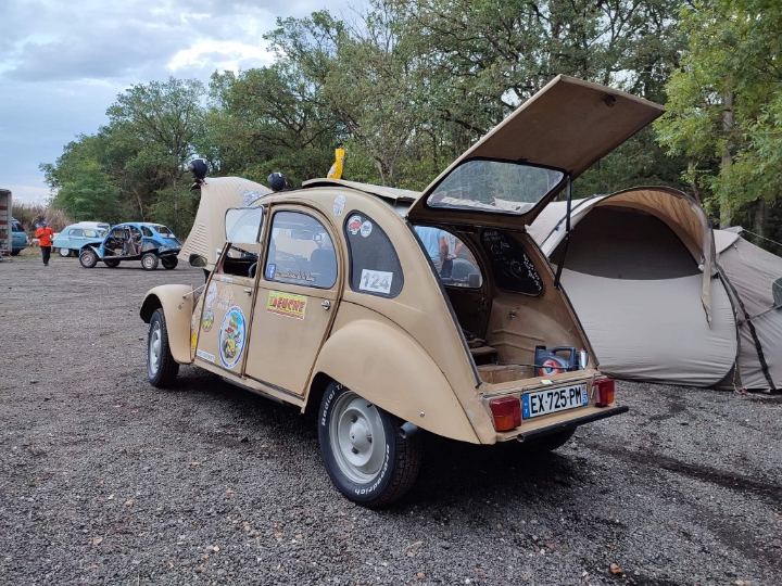

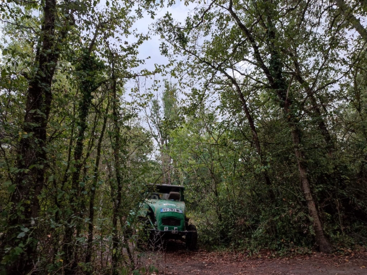

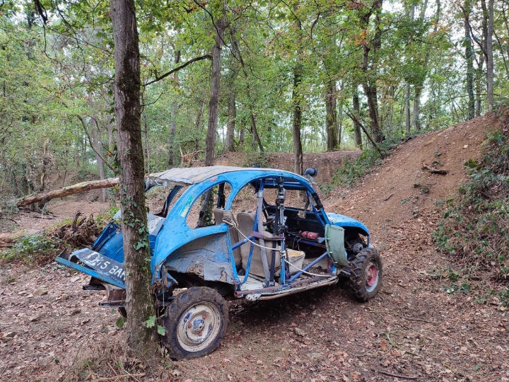

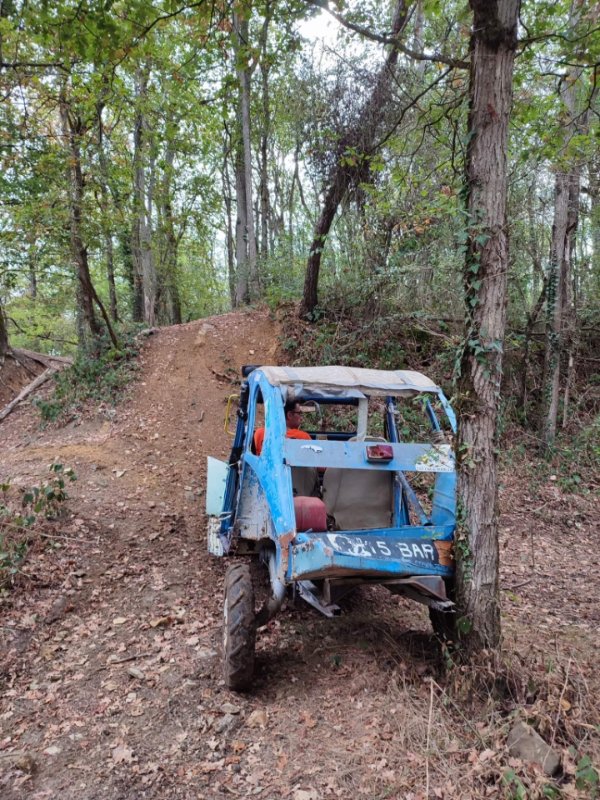

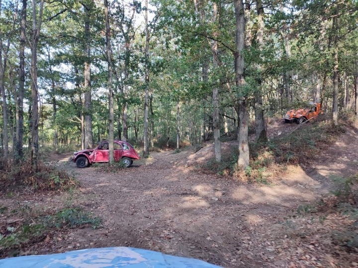

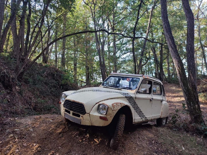

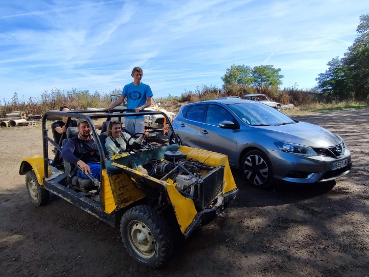

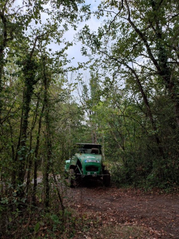

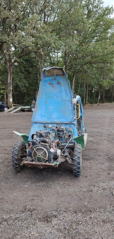

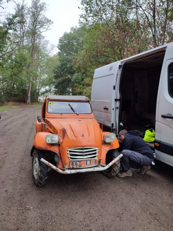

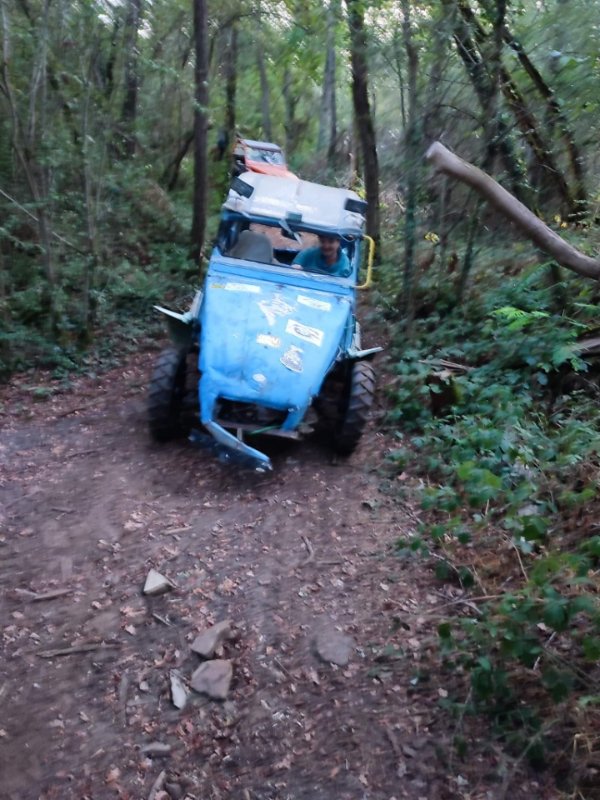

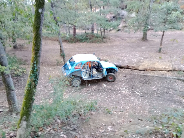

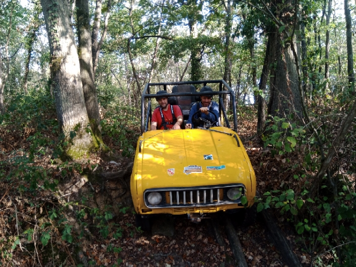

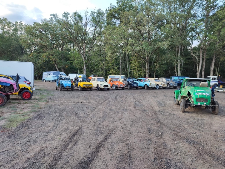

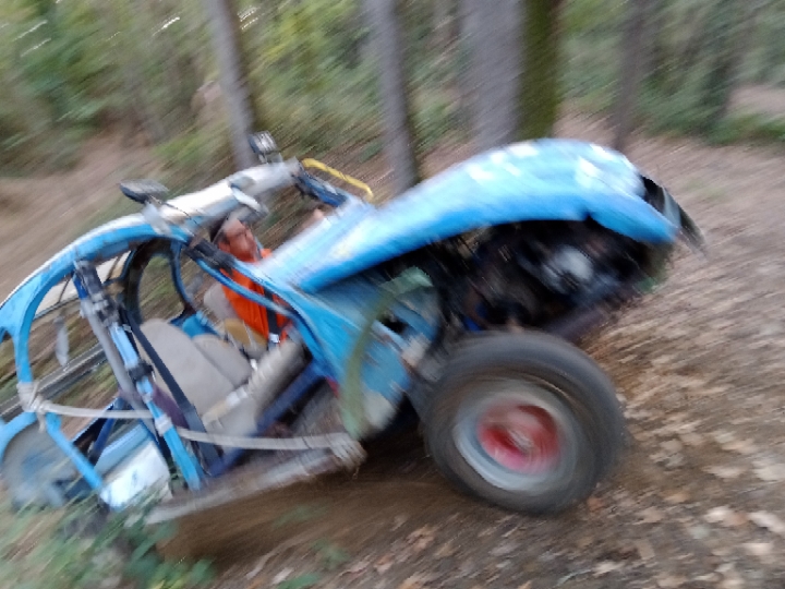

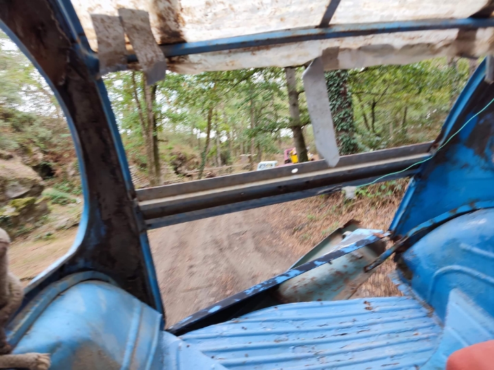

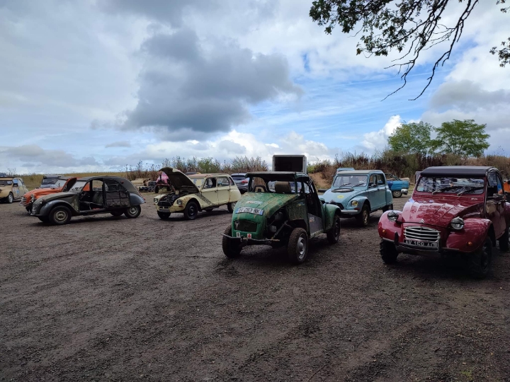

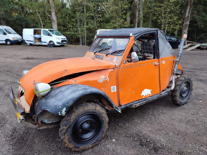

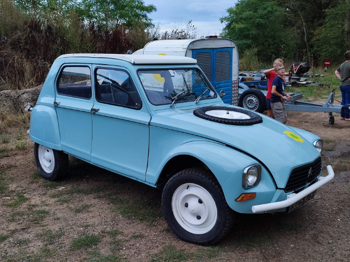

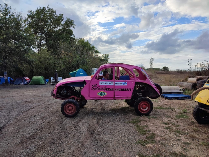

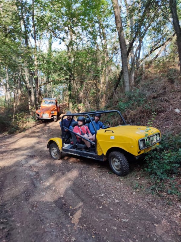

Voici quelques photos de St Lucien
Messages : 289
Tu es un peu "l'Intrus" dans ce monde de deuches.
Electron a écrit : 27 sept. 2022 19:12 Tu es un peu "l'Intrus" dans ce monde de deuches.
Oui :diable: :diable:

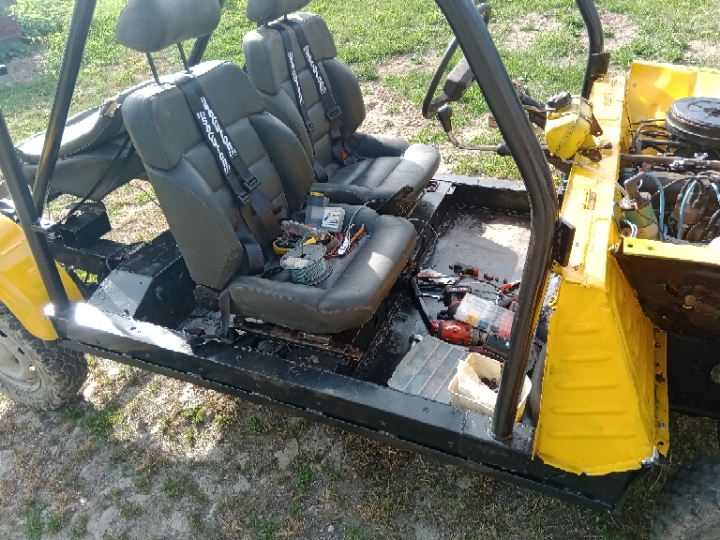

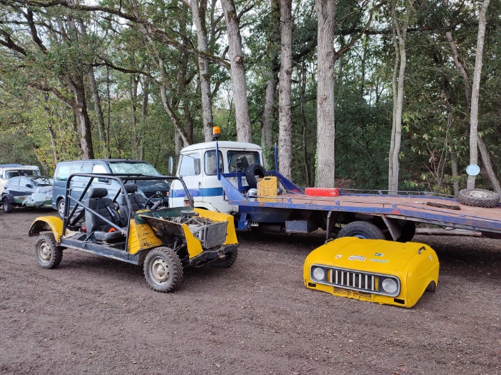

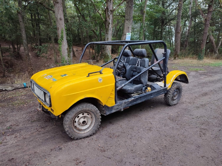

J'avais pas vu le siège à l'arrière :mdr1:
Normal, je l'ai démonté pour suippes...
