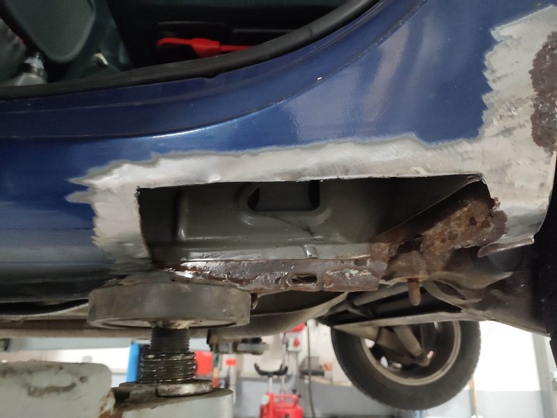

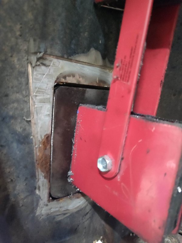

Puisqu'il a redémarré j'ai continué les réparation pour le CT :
C'est pas du grand Delarouille mais pour juste passer le CT et l'amener à 400 000km ça ira.
Donc y'avait un trou

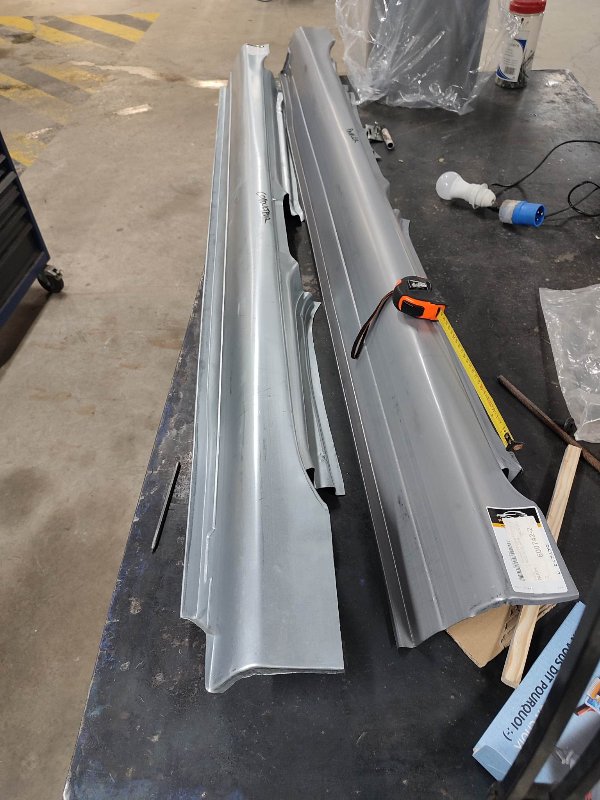

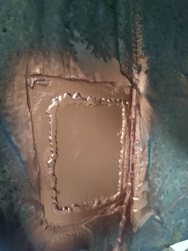

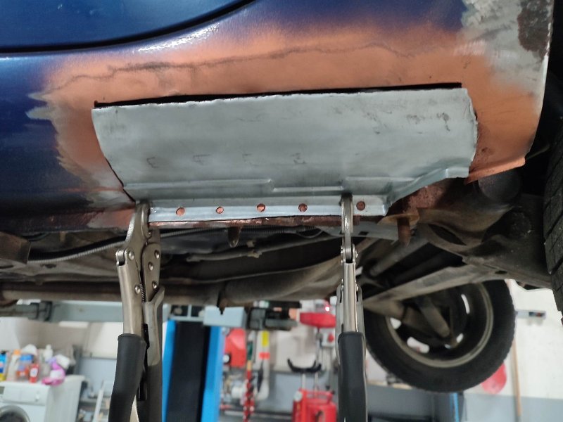

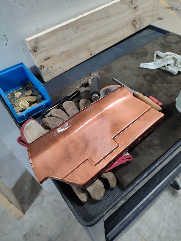

Découpe d'un bout de la tôle acheté sur le net, pointage, soudage

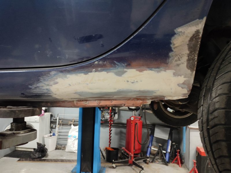

Puis mastic (oui je suis un fou !! faut que ça passe !)
Et ensuite le passage de roue :
J'ai encore l'autre côté à faire.

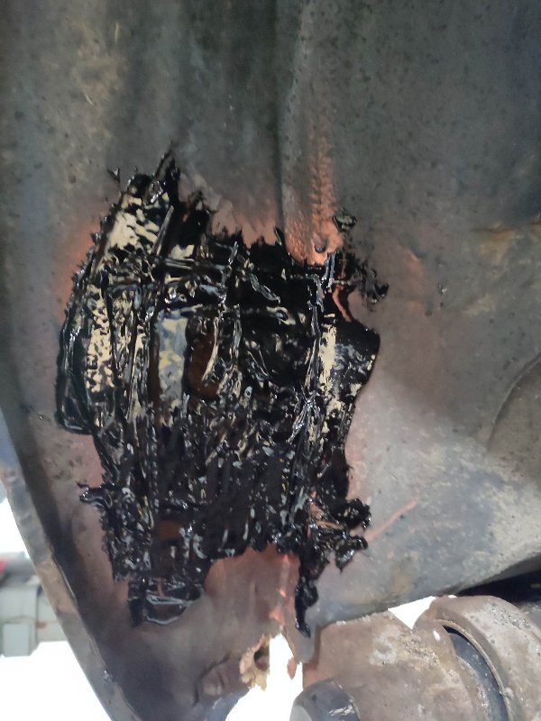

Et finition avec de l'insonorisant goudron facom
