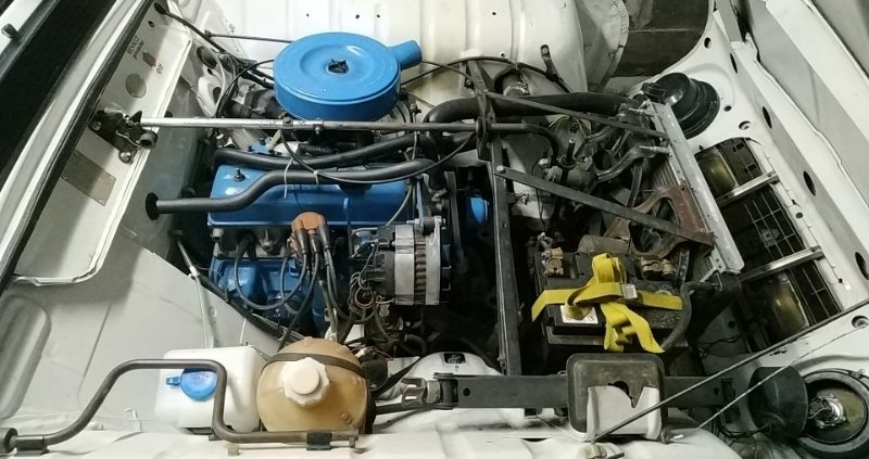

Finition et améliorations moteur
Mon nouveau moteur mange une courroie d'alternateur tout les 1000km ..
J'ai beau avoir un stock .. il va falloir trouver des solutions !!
depuis le début la poulie d'alternateur spécifique R5 est voilée, et pas celle d'alternateur .. je soupçonne donc la poulie ..
Voici un montage R5, la courroie alternateur est devant celle d'accessoire:
Voici un montage R4, c'est l'inverse du montage précèdent (piquée sur un autre forum 8| ):

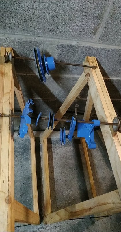

Pour rendre mon moteur un peu plus "R4", je me décide donc à rechercher un alternateur Cléon R4 pour récupérer l'ensemble rondelles, poulies, support alternateur. Car à par ce détail, les alternateurs R4 R5 sont identiques, la poulie est juste un peu plus en avant sur R5 via des rondelles d'espacements.
Démontage des pièces sur axes:
J'ai d'autres travaux de peinture à faire, j'en profite:
Décapage boite à air 32 Cléon pour remplacer la 32 Billancourt, support alternateur R4, supports moteur neufs (les anciens sont trop affaissés et le collecteur touche la direction en accélération, je rajouterais aussi une petite cale).
Et peinturlurage:
Prochaine étape, le montage de tout ça !!

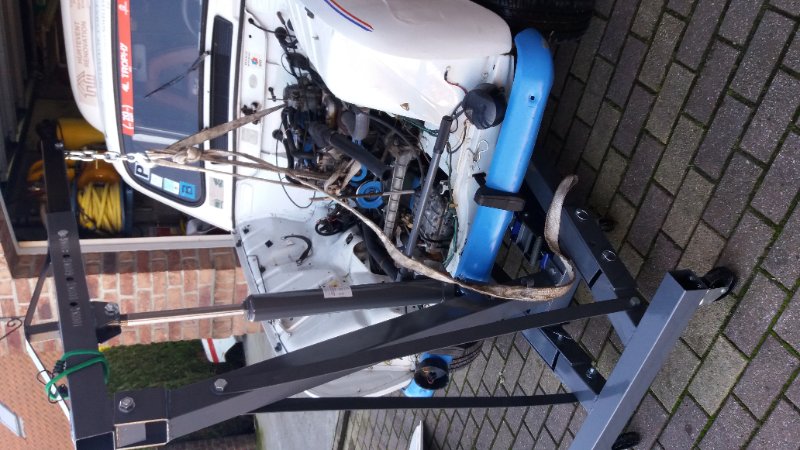

J'ai reçu une chèvre pour équiper le garage, pratique pour le changement des silents bloc latéraux.
Le soucis de "collecteur qui touche la colonne de direction" est enfin résolu, le moteur est remonté de plus d'1cm, les anciens SB étaient donc bien fatigués.

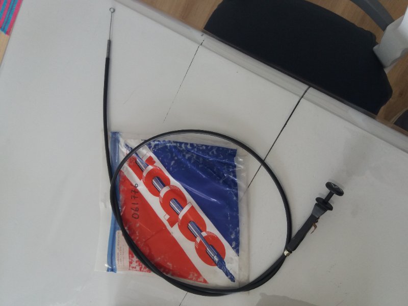

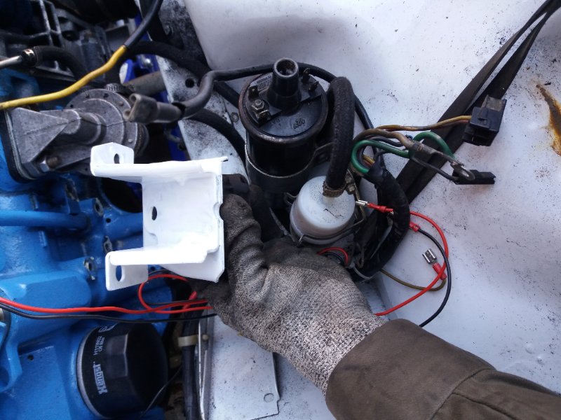

Pour le kit 32, un câble starter "long" neuf:

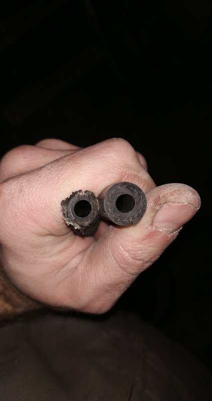

- Remplacement des durites de carburant
- Le remplacement du filtre à essence est fait quelques pleins après la modification, j'avais anticipé le fait qu'il s'encrasse .. au final aucun encrassement significatif n'a eu lieu depuis le début, je continu donc à le changer 1 vidange sur 2 voir moins.
- les joints du carburateur étaient déjà neuf
- La pompe à essence est celle d'origine du moteur (de l'ancien temps .. dans le but test de savoir si vraiment l’éthanol est si corrosif destructeur et diabolique que certaines légendes le prétendent .. depuis 50000km RAS, mais une pompe de secours est dans le coffre .. )

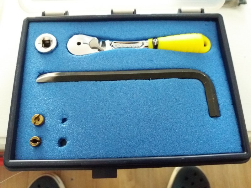

Fabrication d'une trousse de remise en configuration d'origine du carbu si "pas d’éthanol à proximité"
En réalité à l'utilisation .. il se révélera que rouler au sans plomb est bien trop riche mais fonctionne sans problème particulier et ça dépanne.

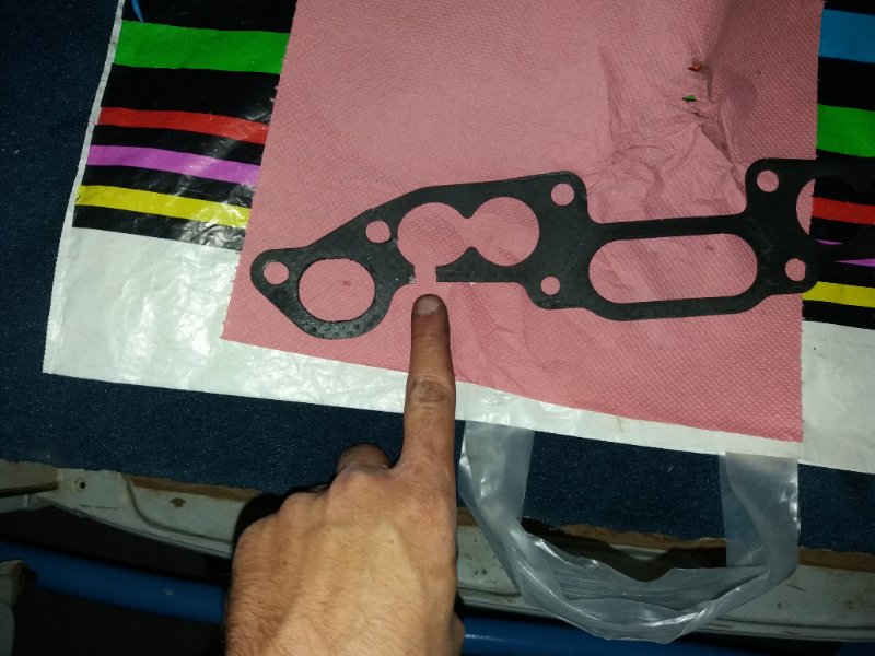

Première panne
Symptôme : Pétarade légère à la décélération, bruit d'air sous le capot.. ça roule toujours très bien.. Mais c'est peu agréable.
C’est parti pour un joint de collecteur.

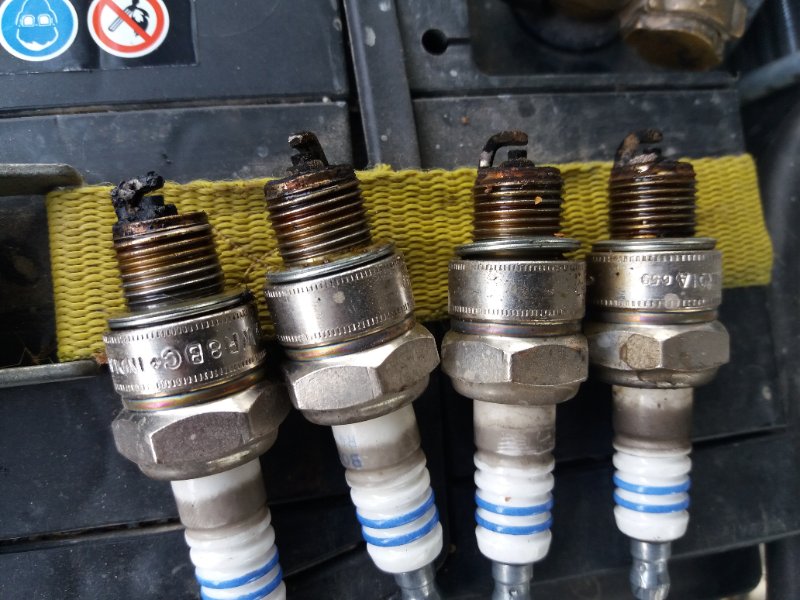

Le moteur à 12000km et de manière abrupte, le moteur passe en 3 cylindres.. je débranche une à une les bougies.. La 4 ne donne rien.
Les bougies sont dans l'ensemble plein de concrétions.. et je remets en cause de suite le fait de ne pas avoir mis de joint de queue de soupape sur une culasse dont les guides d'admission présentait des jeu à peine acceptable.
Chambre de combustion qui s’encrasse et consommation d’huile avoisinant les 1.5L pour 7500km C’est clairement ma grosse erreur sur la réfection de ce moteur.
et donc jusqu'à la pose de joint de queue de soupapes.. les bougies seront changés périodiquement tout les 10-12000km.. toujours le même scénario.. Le cylindre 4 se coupe.

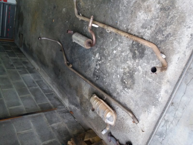

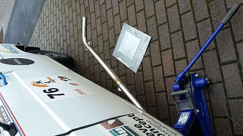

Montage de la ligne inox
Facile.. Quand le produit est de qualité, ça se monte tout seul.
ligne occasion d'une 4L couleur gulf .. qui a fini contre un train cette année au trophy ..
Une patte a cassé récemment, de ce fait j'ai fait sauter toutes les pattes et recrée de nouvelles plus solides en cornière inox.
C’est peut-être à mon sens le petit point faible de cette ligne.

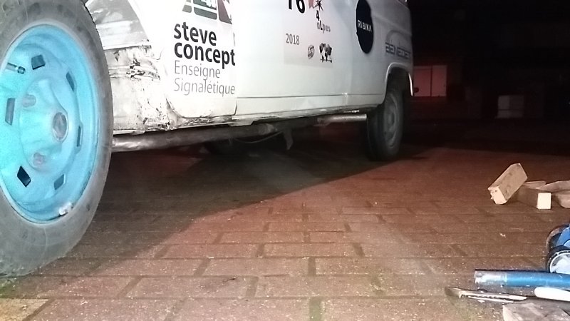

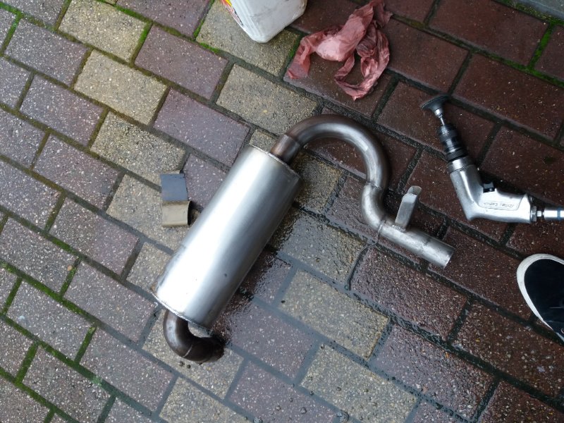

J'ai monté une chicane sur la ligne PDP
Voici une photo pour exemple:
caractéristiques:
longeur 25cm, Øext 40mm, acier
Localisation:
Fixée à la jonction des deux tubes sous caisse (sous la porte conducteur environ)
Résultat:
- Ralenti aussi silencieux qu'une ligne origine
- Régime bas à moyen, extrêmement confortable, un léger son sport prend le dessus tout de même, histoire qu'on ai pas acheté une ligne inox pour rien !
- Haut régime .. c'est bruyant, mais on a plus le bruit de mitraillette d'origine qui vous fais saigner les oreilles après 30 minutes d'autoroutes =)
- une discussion avec le passager est enfin largement possible de manière générale jusque 80-90 km/h environ.
- les démarrages tout les matins à 4h ne réveillent plus mes voisins.
- Comportement moteur/consso etc, sensiblement identique
En cas de manque .. pour les adeptes du vraaaap vraaaap à outrance, bien-sûr la chicane est démontable en 10 minutes tpo chrono ;)

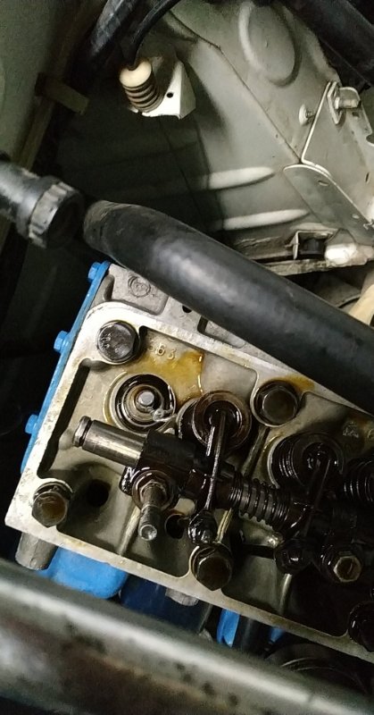

Et bien sûr à midi je sors changer mes bougies.. grosse drache monumentale.. je me fais rincé pas de bol le changement de bougie du cylindre 4 n’y fais rien, pourtant c’est bien lui qui a un problème..

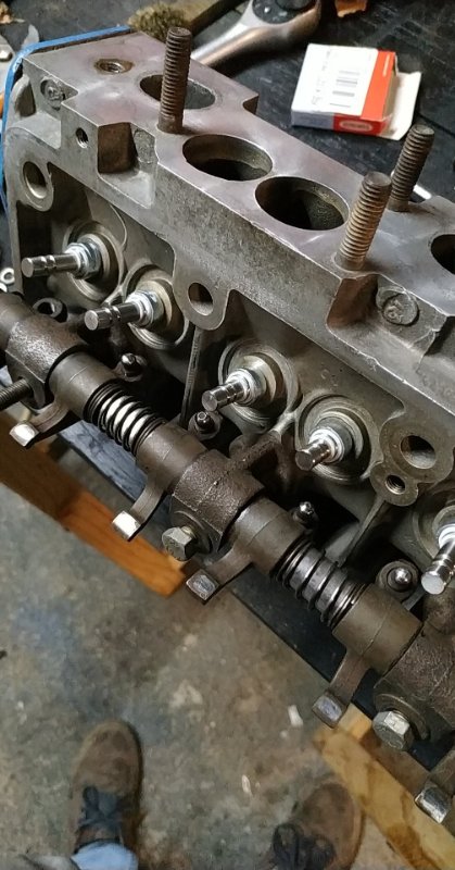

Sur la route du retour le soir (j’ai le temps de réfléchir quand la voiture plafonne à 60 .. pendant 70km) je remets en cause la soupape d’échappement. En effet pas de détonation bien qu’allumage, pas de remonté au carbu donc soupapes admission OK, pas de reniflard soufflant donc piston OK ..
Démontage du ressort de la soupape d’échappement à la ficelle (bourrage du cylindre de ficelle, tourner le moteur jusqu’au blocage et retirer le ressort)

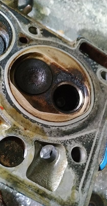

Et voici ce que je vois.. « Si la soupape était un gâteau, il manque une part ! »
Soupape cassé, le problème est tout trouvé.

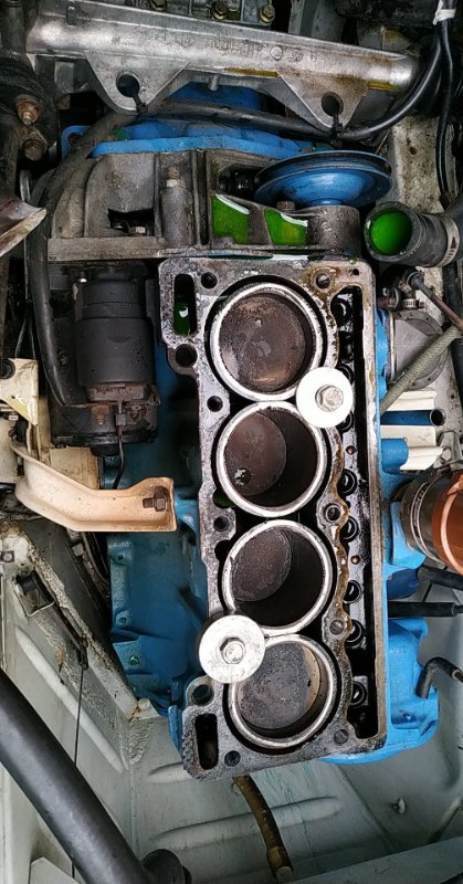

Au démontage coup de bol, strictement rien d'abimer, aucune rayure.. Tout est impec hormis le problème des joints de queue de soupape qui me salissent tout.

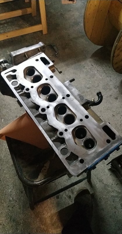

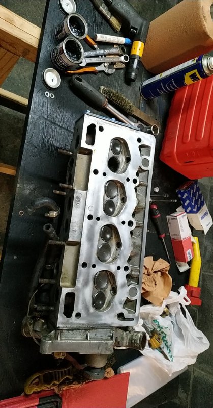

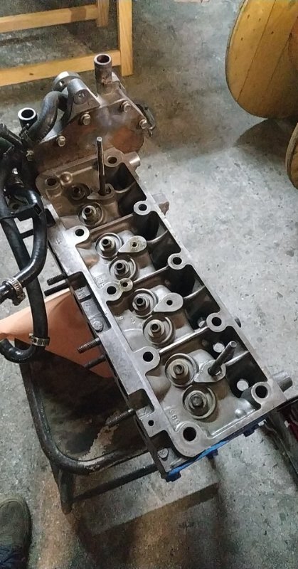

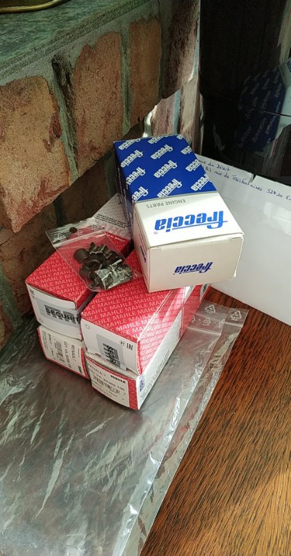

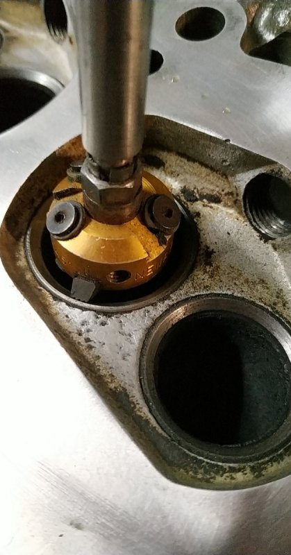

Petite commande à JetAutoSport en même temps que le kti prépa culasse GTT ( pour un autre moteur) je remplace les 8 soupapes
Nécessiter de reprendre 2 sièges sur 8 à la pierre, mais vraiment rien de méchant. Les sièges sont bien plus beaux que les portées de soupapes qui ont largement fait leurs temps.

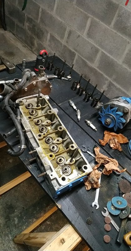

Nettoyage général de la culasse:
Remontage soupapes

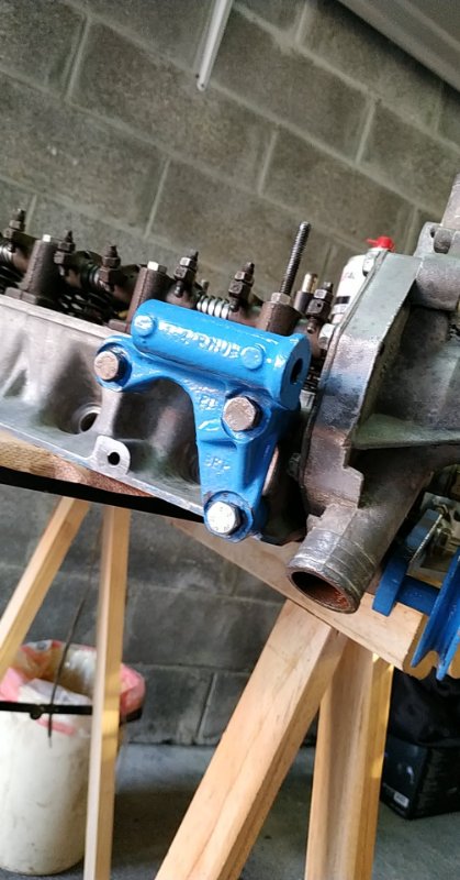

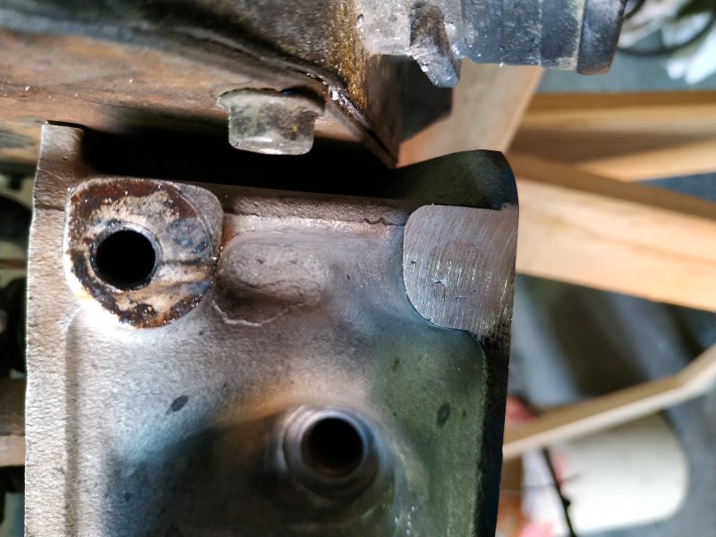

j'ai abîmé un taraudage en remontant la patte d'alternateur .. de ce fait je ressoude et taraude ..
Toujours dans le respect du code couleur !

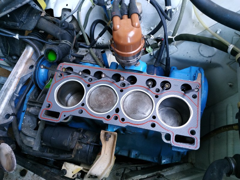

Voilà que tout est en ordre .. remontage:
tout qu’il est neuf, depuis 3 mois ça roule impec !
Au passage de cette mésaventure, j’ai posé 8 joints de queue de soupape en 10.8 de diamètre intérieur (dimension spécifique à certains guides larges).
Plusieurs milliers de km plus tard j’ai retiré une bougie, elle est enfin propre.. J’aurais quand même mis 2 ans à me préoccuper de ce problème par la force des choses. Et le niveau d’huile n’a pas bougé entre deux vidanges. PERFECT !
