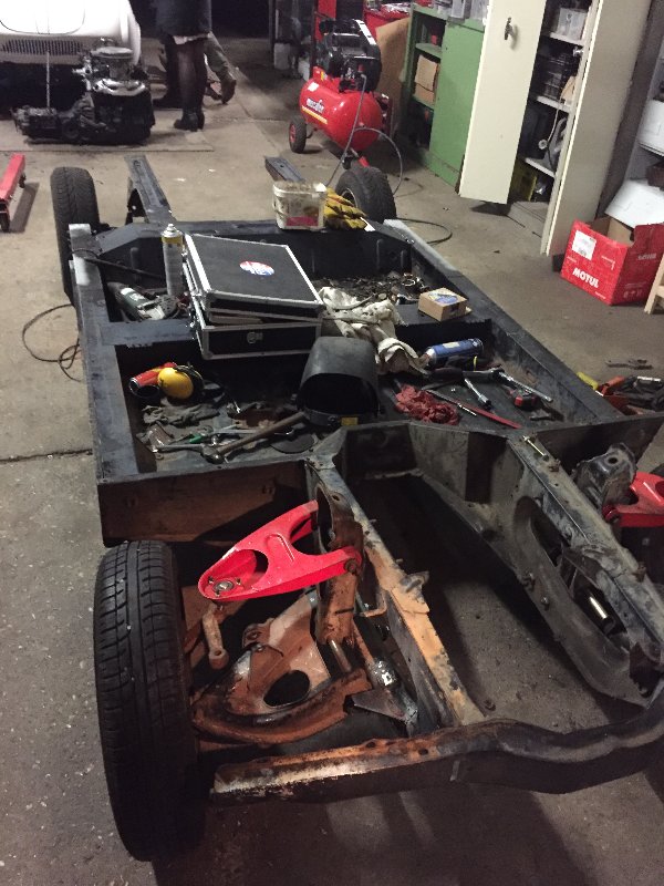

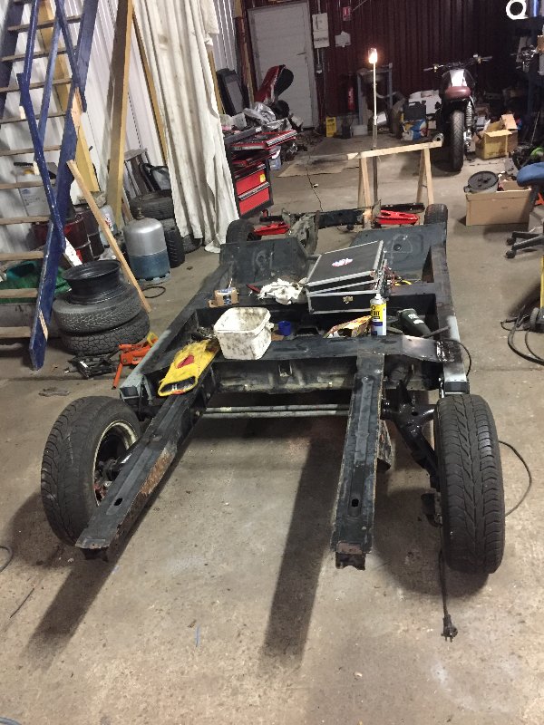

Et enfin le chassis posé avec ses trains ( soudure a terminer)
Photo 14-11-2017 17 57 38.jpg (151.49 Kio) Vu 6675 fois
Photo 14-11-2017 17 57 46.jpg (135.36 Kio) Vu 6675 fois
Re: Présentation de ma 4L
Beaucoup de travail sur ce châssis !
Bravo !
