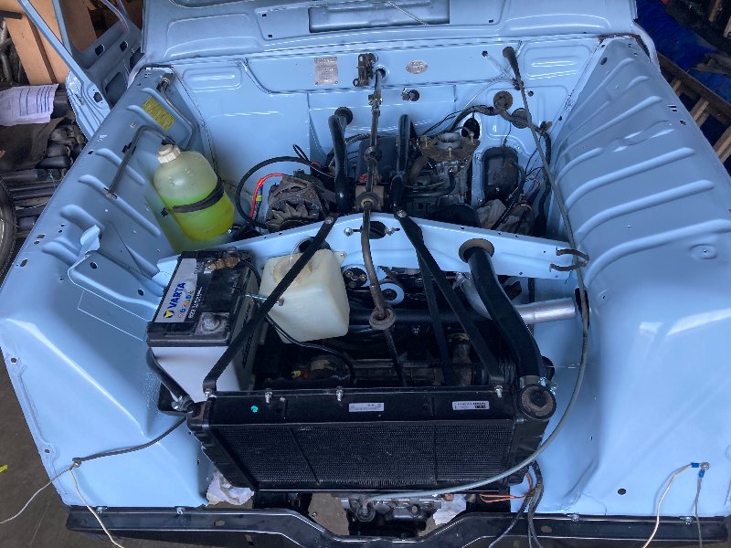

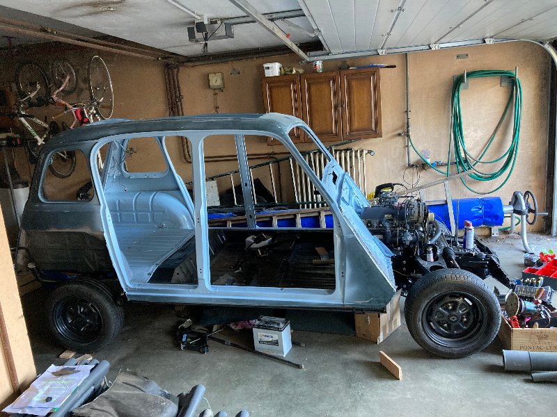

Salut ! D'abord merci pour les réponses et les conseils ! On a finalement été raisonnables, et on a remonté la boite de f4... Le moteur a été remonté sur le chassis et est rentré beaucoup plus facilement ! S'en est suivi la peinture de l'intérieur de la caisse et le positionnement de celle ci sur le chassis :
Puis la fixation des contres ailes et des éléments de la baie moteur:
On a aussi mis en place une ligne de f4 pour éviter les chocs sur le silencieux
Enfin le faisceau a été remonté ainsi que le tableau de bord.
Hier le premier démarrage a eu lieu, tout s'est déroulé presque parfaitement : le moteur pas bloqué avec de la compression, de l'essence qui y arrive... Le seul problème fut l'allumeur de r5 (pas d'étincelles) mais en le changeant pour l'ancien de 4l tout a fonctionné aux réglages près !

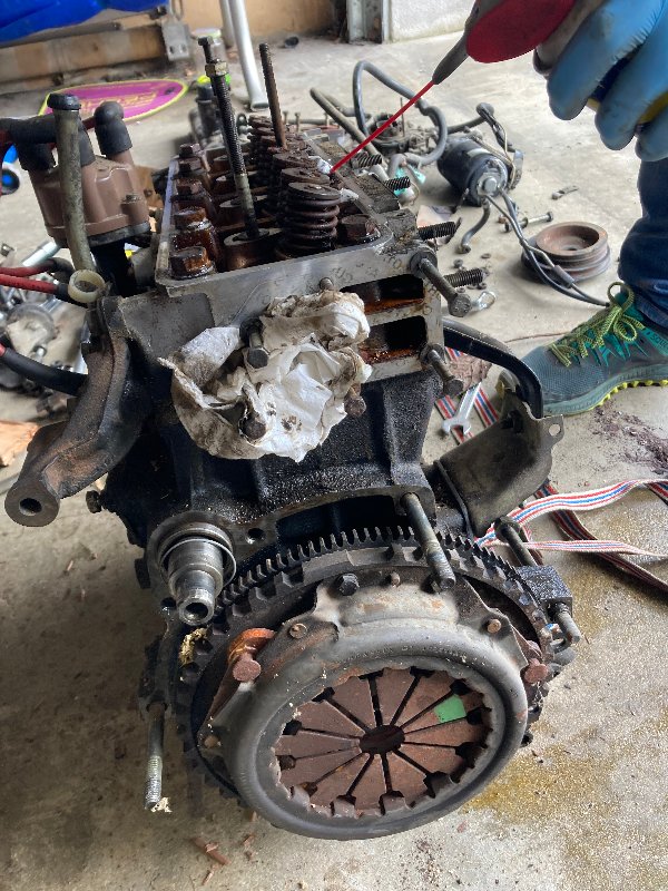

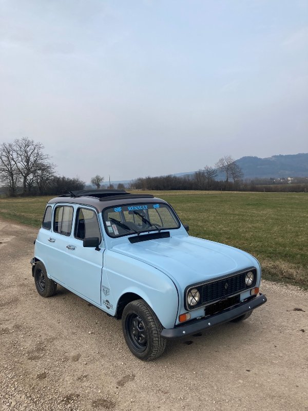

Du nouveau sur la suite (et malheureusement pas la fin) de la restau : j'ai donc fini de remonter les pièces il y a environ quatre semaines, et pu faire les premiers tours de roues :
Tout se passait bien et j'ai pu rouler pendant deux semaines environ sans soucis. Mais ces derniers temps elle peinait de plus en plus au démarrage...
Jusqu'à ne plus démarrer du tout. En tournant le contact le moteur tournait difficilement puis quand il y a eu une explosion un bruit aigu s'est fait entendre, je n'ai pas insisté. J'ai d'abord cru à un soucis d'allumage ou d'admission, puis c'est le moteur qui me semblait tourner pas assez vite pour démarrer (comme si le démarreur manquait de puissance). J'ai donc démonté et testé le démarreur, mais rien d'anormal. En le remontant et en remettant le contact, il a tourné encore plus difficilement, quelque chose m'a semblé sortir d'un conduit d'admission (je n'ai pas encore remis le collecteur), puis plus rien, moteur bloqué. Impossible de le tourner à la roue, en quatrième, même en redémontant le démarreur.
Apparemment cela peut venir d'un serrage moteur, mais la 4l tournait bien quand je l'ai prise un jour avant (bien que j'ai eu du mal à la démarrer) et aucun voyant ne s'était allumé...
Un joint de culasse ne pourrait pas bloquer un moteur du jour au lendemain ?
Merci de vos conseils, je vous avoue que je suis un peu démuni de diagnostiques !

Commence par un truc simple , enlève la courroie et regarde si le moteur force encore , si oui il faudra chercher plus loin et si non , alternateur ou pompe à eau grippé ...

Le moteur est toujours bloqué, même sans courroie (la pompe a eau et l'alternateur tournent nickel)
Re: R4 GTL personalisée
como a écrit : 06 avr. 2022 15:25 Le moteur est toujours bloqué, même sans courroie (la pompe a eau et l'alternateur tournent nickel)
Ah ... ca se complique :o
Comment est ton huile ? Y'avait aucun bruit quand tu conduisais les jours précédent ?

A première vue pas de limaille dans l'huile... Pas de bruits que j'ai entendu quand je conduisais, le seul que j'ai remarqué est venu en essayant de la démarrer

Pour le souci de blocage, première chose, c'est vérifier le niveau des fluides : huile et ldr...
Si ldr bas, démonter les bougies pour contrôler si il n'y a rien dans les cylindres, les liquides étant incompressibles, si le ldr a coulé dans les cylindres, ça peut bloquer le moteur...
Si le niveau d'huile a monté et a une couleur étrange, ça peut venir de là aussi : fuite de ldr : passage dans l'huile, et l'eau n'est pas un bon lubrifiant...
En dernier recours, démonté le cache culbuteur et la rampe pour libérer les soupapes tu verras si la distribution se fait bien ou si il y a un souci

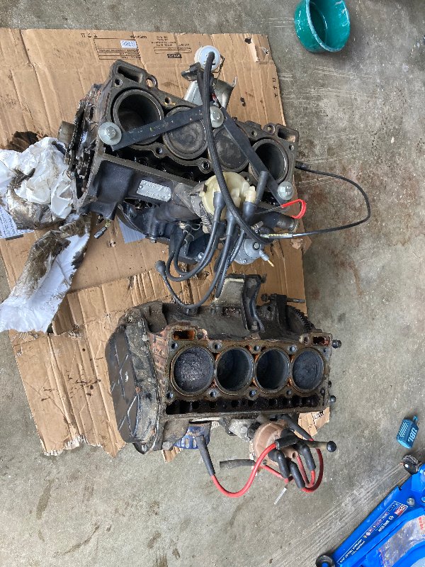

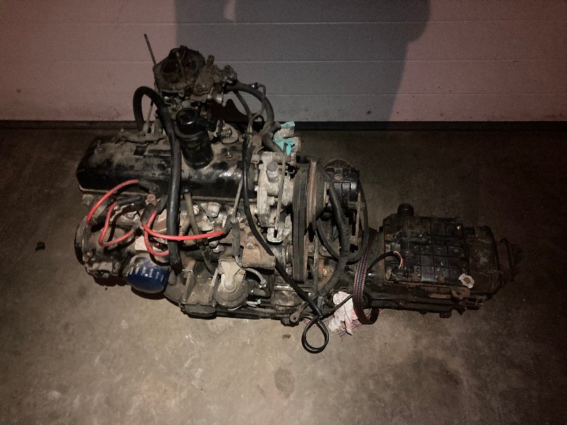

Bon après dépose et démontage du moteur, il s'avère qu'une bielle a serré sur le vilebrequin (surement du d'après une tierce personne du stockage du moteur sans huile...).
Quitte à tout démonter, nous nous sommes mis en tête de retrouver un petit moteur de 4l, ce qui été fait ::d :
Seulement comme il y a de légères différences avec celui d'origine, j'aurais deux trois questions sur l'adaptation !
Il faut apparemment raccourcir le goulot de remplissage d'huile du cache culbu, y a t il moyen de juste changer ce dernier pour un de r5 gtl ?
Quelqu'un aurait les cotes des câles nécessaires à la réhausse du moteur (de 8 mm apparemment) ? Il me semble que celles des simpars iraient ?
Est ce que la pompe à essence, l'embrayage, la pompe a eau, l'alternateur et le tendeur de chaine de distri sont les même que ceux d'une 4l (ayant eu ces pièces en neuf ca serait cool de les réutiliser !)
Est ce qu'une bague en bronze est nécessaire en bout d'aac (il y avait un roulement sur la cloche d'embrayage de la boite 5, mais je pense remettre la boite 4 de f4)
Et enfin que me conseillez vous comme prépa moteur ? J'ai cru comprendre que l'échappement bridait bien le moulin donc un 4 en 1 serait surement sympa ? Apres d'ici à rajouter allumeur admission et aac hemery je pense qu'il y a un peu de boulot, surtout que je tiens pas forcement a finir autour d'un platane n'ayant pas préparé les trains !
Merci beaucoup !
Pour le cache culbuteur :
Tu peux soit couper la goulotte
Soit mettre n'importe quel cache culbuteurs de Cléon culasse plate suivant ce qui t'arrange.
Le câble étant tiré vers le cache culbuteurs, tu peux te passer du système de biellettes ...
Pour les cales, Aubin en a fait refaire, je ne sais pas si il en a encore...
Toutes les pièces dont tu parles sont compatibles, si tu garde le système de simple chaîne
Tu es obligé de remettre le roulement pour une question d'alignement des poulies avec ce type d'aac ..
Le collecteur d'échappement en fonte n'est effectivement pas optimal si c'est pour faire du circuit et gratter le moindre poney, mais il fait le job dans les autres cas ( et reste plus discret )
Pour l'arbre à cames, on peut en discuter un peu en privé, si tu veux...
