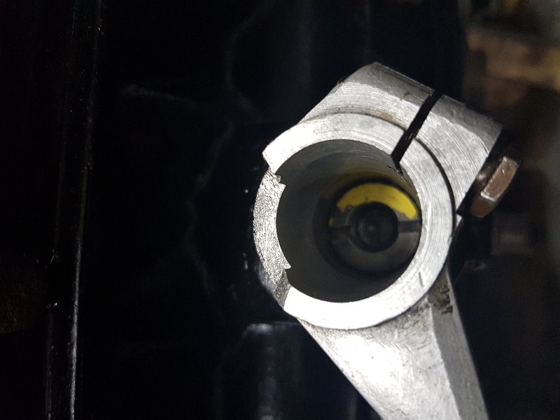

bonsoir j'ai cassé cette encoche sur mon support d'allumeur !!!!

Ah ...la c'est bien pété il faut le changer , c'est rentré en force dans le bloc , je l'ai changé aussi sur le premier moteur
