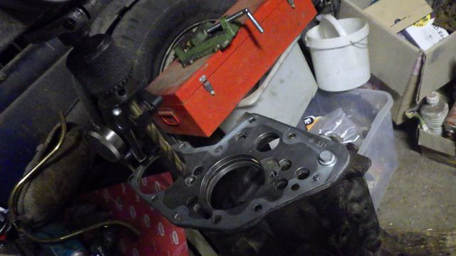

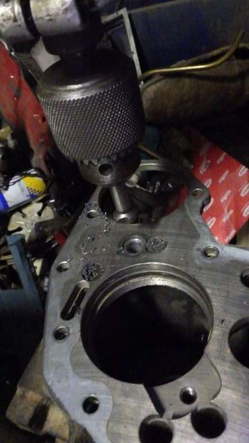

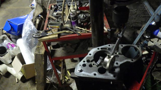

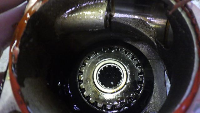

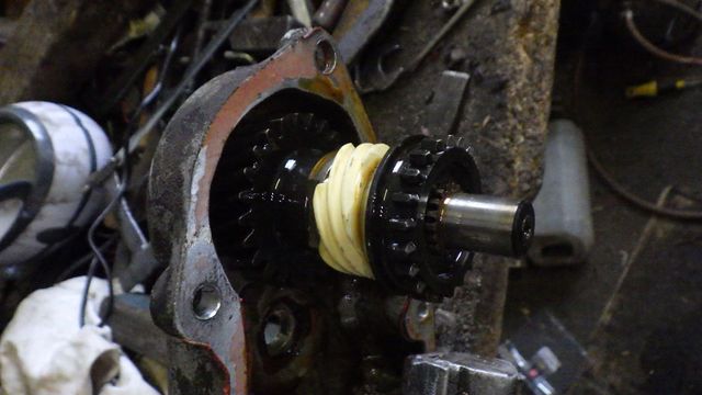

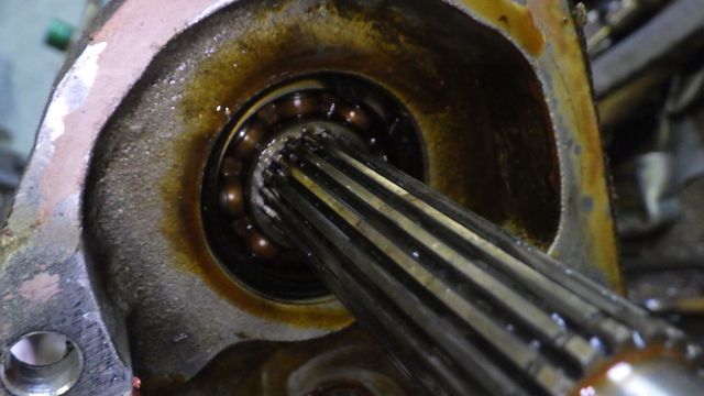

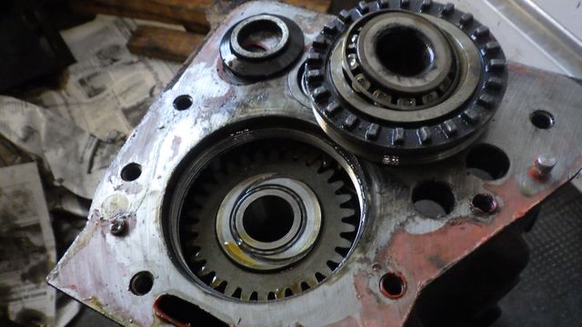

elle est en bon état, du coup démontage, nettoyage, et mise en place de l'axe renforcé dans le nez de BV

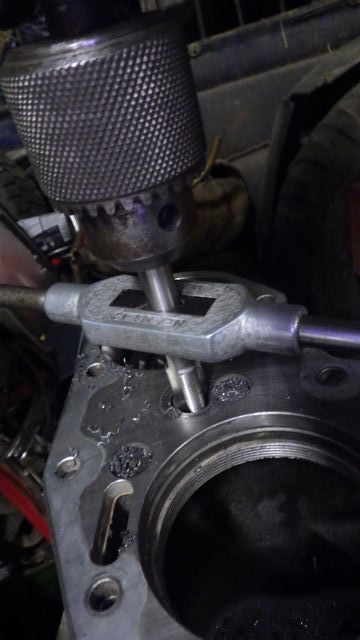

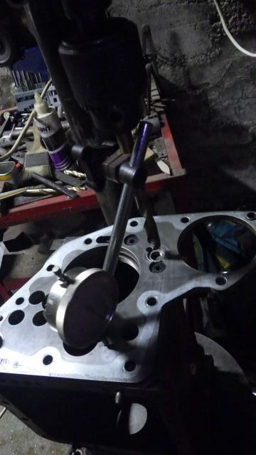

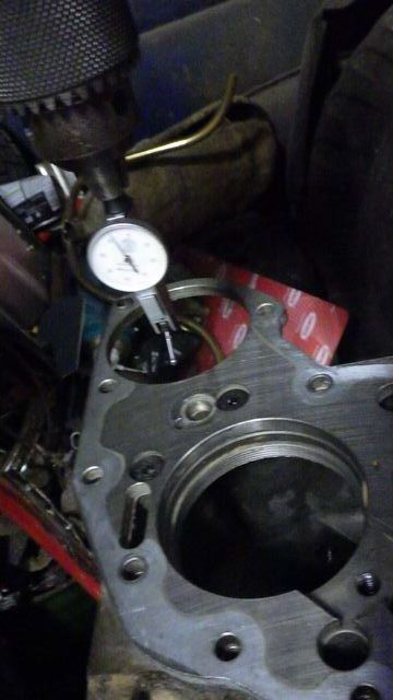

axe renforcé, je dégauchi la face au comparateur (le forêt sert à approcher le centrage et à fixer le comparateur, ça fait une bonne tige de 12...)
une fois dégauchie, je cente avec un pépitas, puis je sers le tout en vérifiant que rien n'ai bougé
je perce (tranquille, le forêt de 13 ne sert qu'à "aléser", j'avais percé a 12,5 avant je chanfreine ensuite pour une bonne mis en place du taraud (toujours sans bouger la pièce)
le taraud de 14x100 machine, et c'est fini pour aujourd'hui

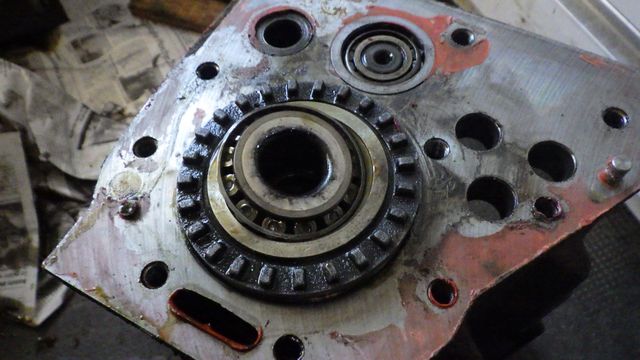

j'attends toujours mes roulements de BV pour avancer, elle est prête à remonter...
mes parents sont inscrits pour le 4L défi avec celle ci, du coup, faut que j'assure ;)
Re: La Sinpar du frèrot...

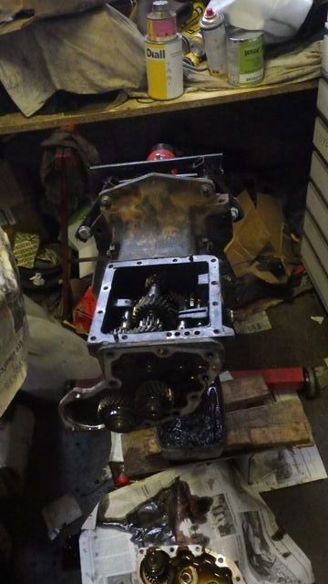

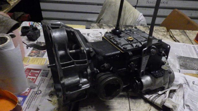

j'ai eu du mal à avoir les roulements, mais ça y est, j'ai fini de remonter la BV cette semaine

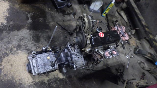

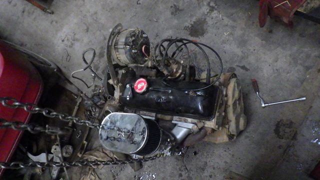

la BV étant finie, il me restait à la remonter dans la voiture....

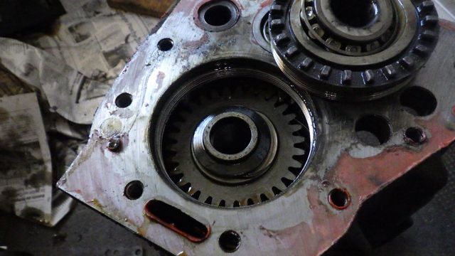

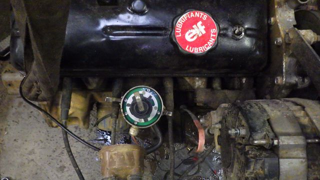

démontage du moteur et de la 7x33
j'en profite pour changer l'AAC pour un R5TS (plus adapté au carbu de 40)

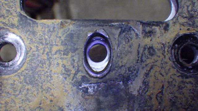

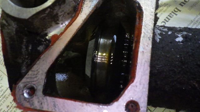

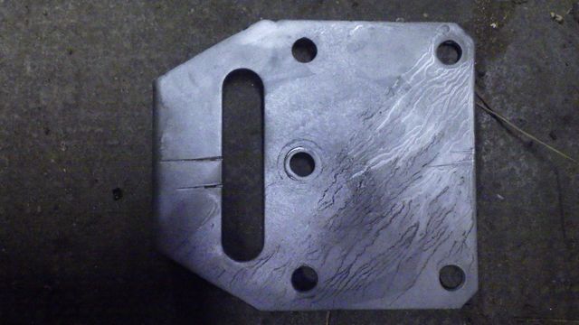

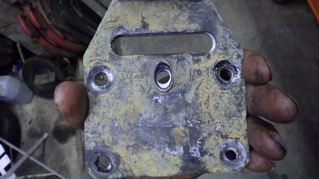

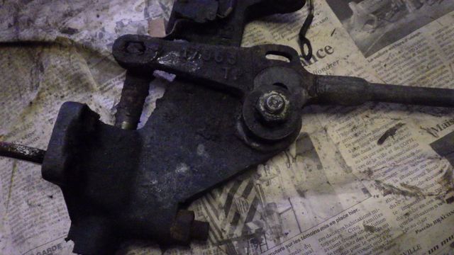

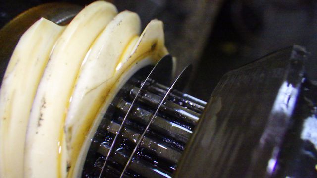

et démontant la BV, on a eu la surprise de trouver un trou oblong pour le silent-bloc de nez de bv (d'où probablement la casse de mon cardan il y a peu)
elle est comme ça à la base

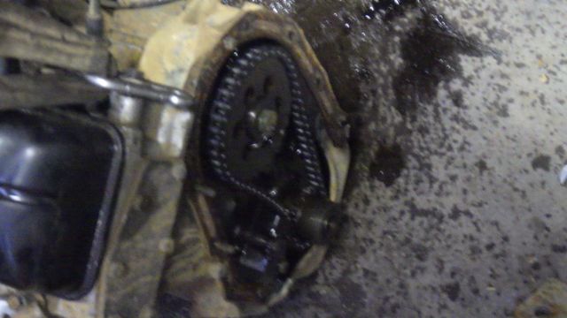

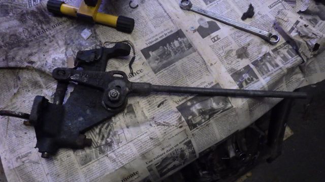

j'ai eu des soucis avec mon tendeur de chaine, une fois serré, il était bloqué, pas moyen de lui donner assez jeu
j'ai finalement compris qu'il y avait une bague élastique sous la vis qui se déformait, et qui coinçait la tige de cliquetage du doigt

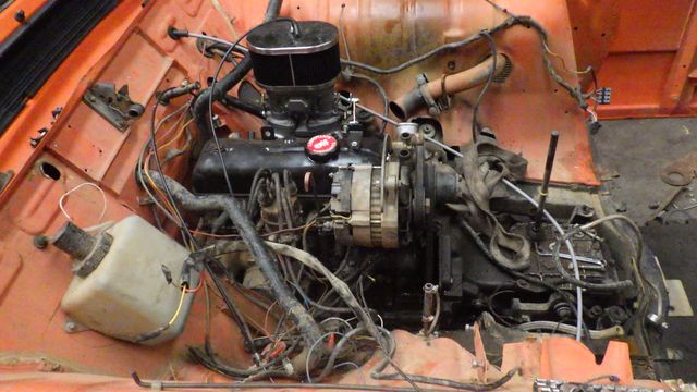

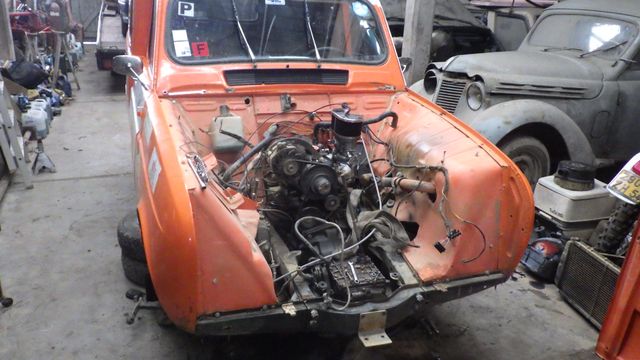

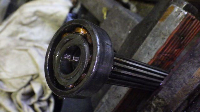

hier, le moteur était rassemblé dans la voiture, les cardans reposés

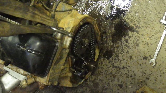

Ca va mieux donner avec l'aac de TS + 8x33 :)
Tu arrives a avoir une bonne étanchéité en demontant uniquement le carter de distribution qui doit normalement se mettre avant le carter inférieur ?
Le titinoscope de ma 4L =)
j'ai tout démonté ;)
mais pour poser propre, le carter inférieur c'est plus pratique

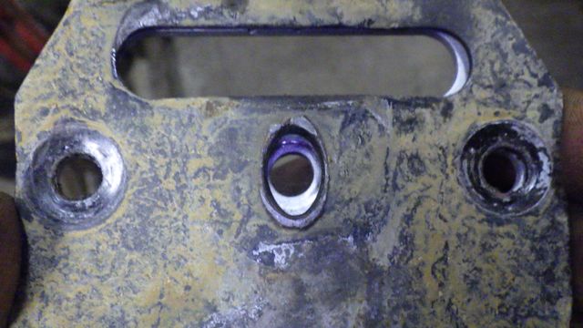

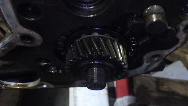

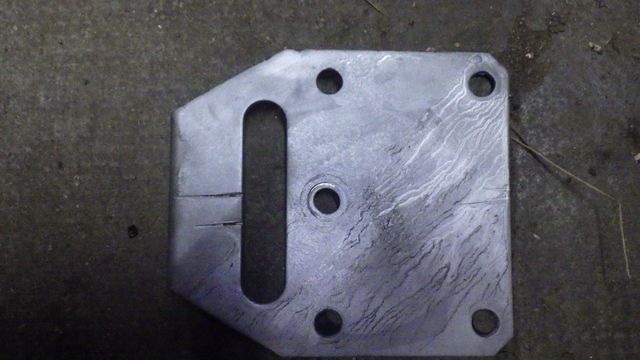

Comment expliques tu l'usure de la plaque en question ?
Tu prévois quelque chose pour palier au soucis ?
l'écrou s'est desserré (pourtant, c'était un nilstop) , le coup ci je l'ai collé au loctite en plus (avec une rondelle entre la plaque et le silentbloc, pour avoir un appui correct)
j'ai donc remis la plaque avec les 2 traces de scie à la place de celle qui est HS...
