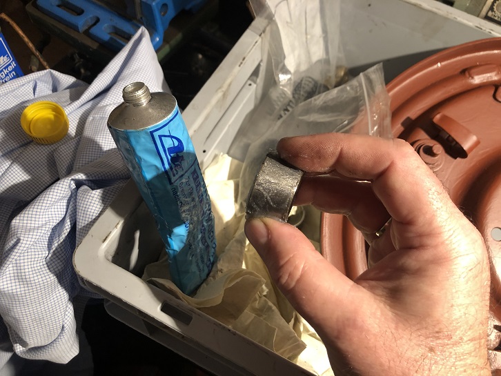

Ach!
En bon Germain, j'utilise la graisse ATE pour mes pistons
Bremsen 60.jpg (153.49 Kio) Vu 3017 fois
Je ne sais pas si c'est trés répandu en France.
En tout cas, ton train avant est de toute beauté!
Re: Peugeot 203 C5 1953 mon après dernière restau ...
Merci , oui c'est la même graisse au cuivre ...

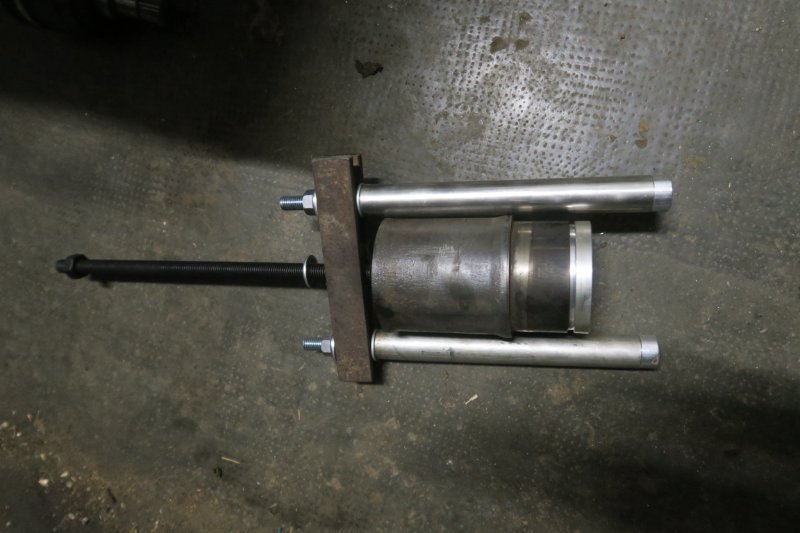

j'ai fabriqué un arrache spécifique pour extraire les chemises
et ca sort , maintenant il faut les dérouiller :-/
Un peu long ... :-/
mais au bon du compte
direct au grenier ::d
Message par dixsixple »
Très intéressant... De quoi est constitué l'embout qui pousse sur la chemise ? De mon côté sans vouloir polluer votre blog j'en suis à l'achat des équipements nécessaires: sableuse, cabine de sablage, ponceuse pneumatique, poste à souder, consommables en attente d'une fontaine de nettoyage. Bonne continuation
Personnellement, je les fais en alu )
L'alu c'est très bien , mais la c'est de l'acier ... ca marche aussi
