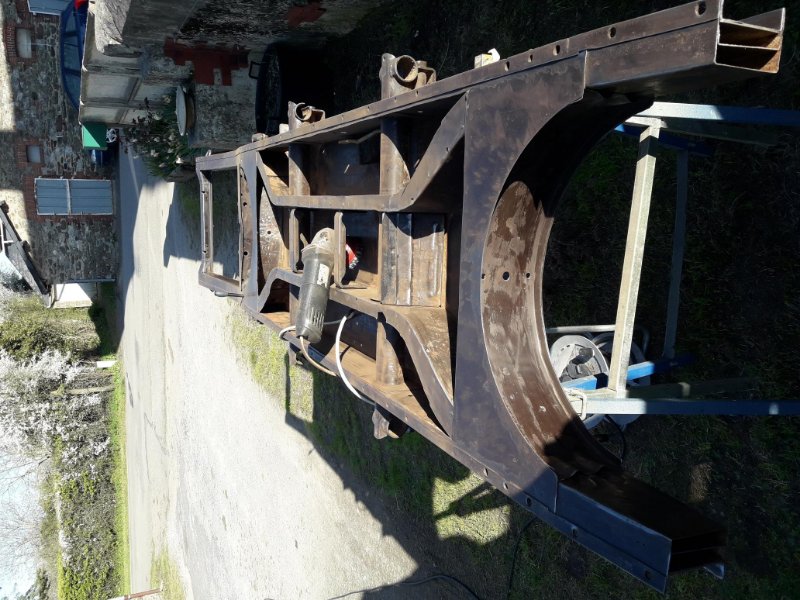

Demain décapage châssis;
Je profite du beau temps.

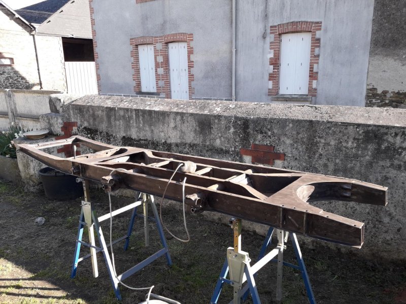

Re: Dirt Chicken:2CV Raid
Il reste les petits recoins à décaper.
Renforcement de quelques soudures,mise en places des renforts et hop peinture.

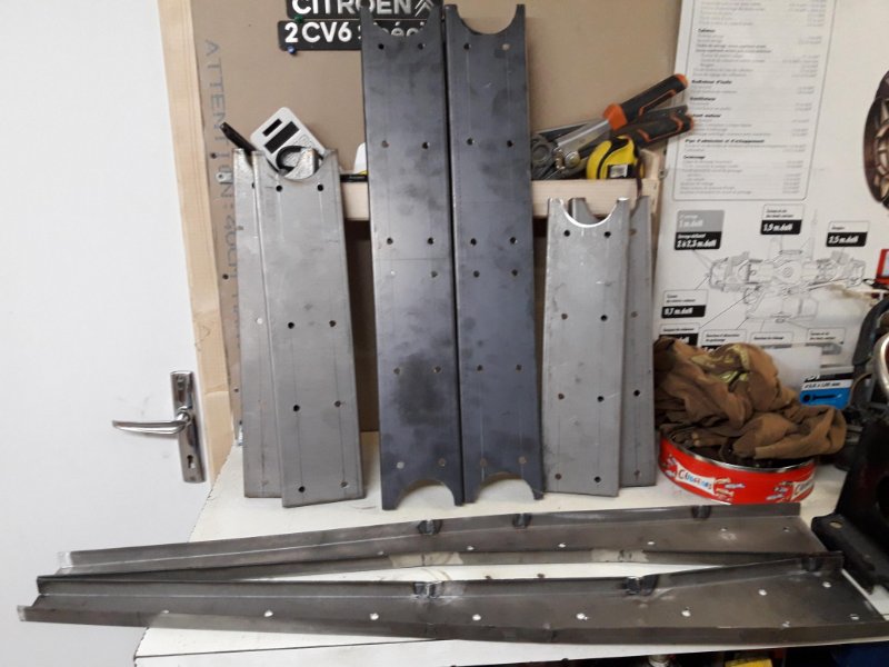

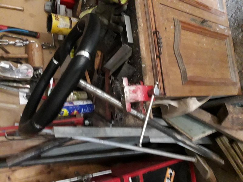

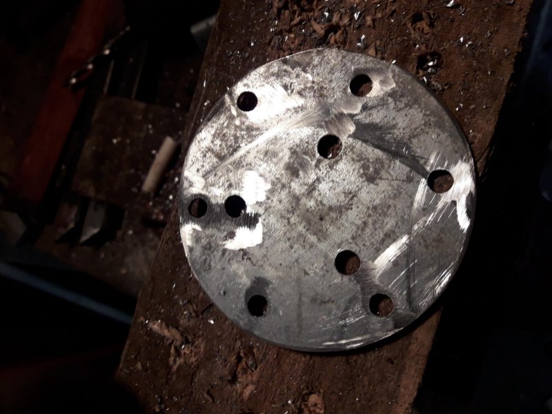

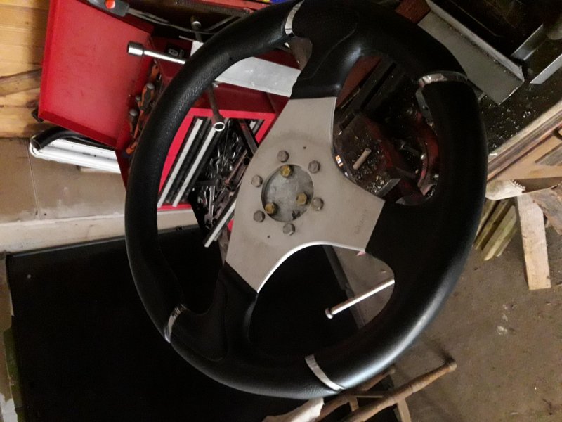

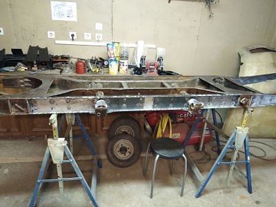

Prépa des renforts de châssis
Fabrication d'un adaptateur pour mettre mon volant Sport sur la colonne de 2CV

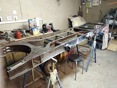

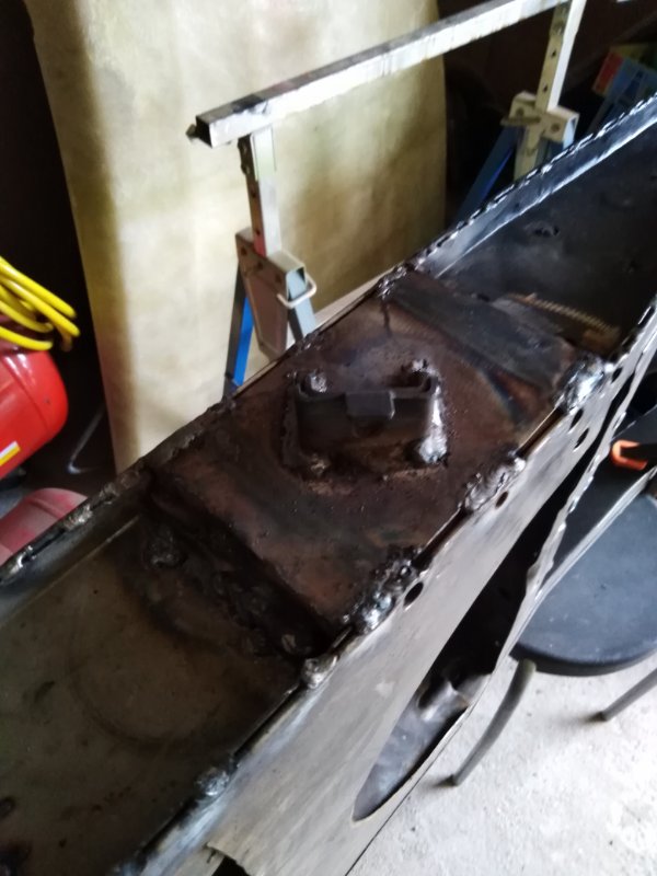

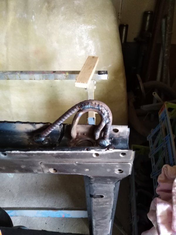

Renforcement du châssis :
ça al'air d'être proprement fait tout ça
good job
Merci

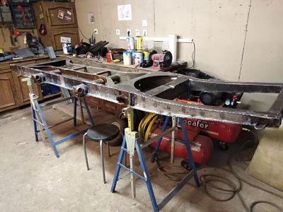

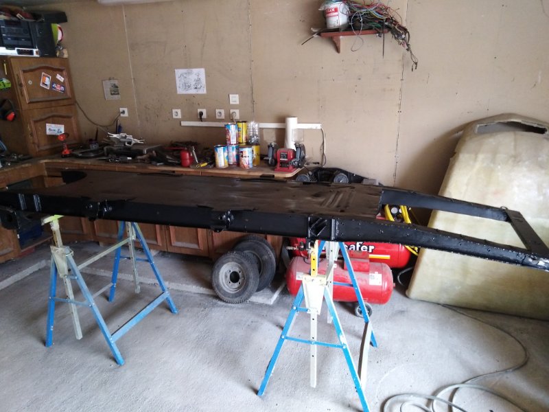

Première couche d'antirouille:

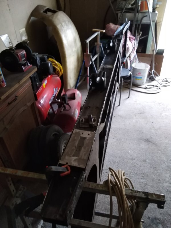

A la fin de la semaine,le châssis sera fini.
Le remontage va commencer!
Gros boulot sur la caisse et l'arceau.

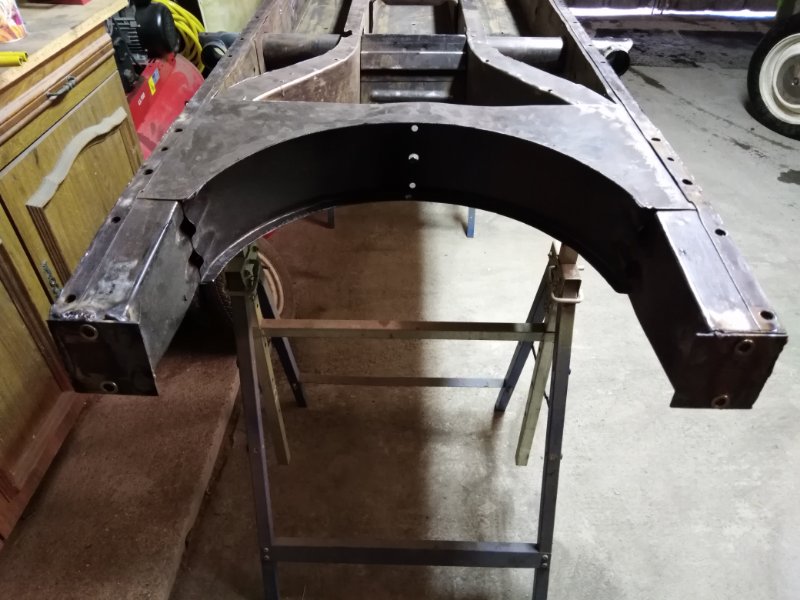

La prépa est fini.
Nettoyage puis peinture.

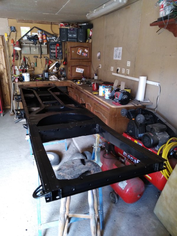

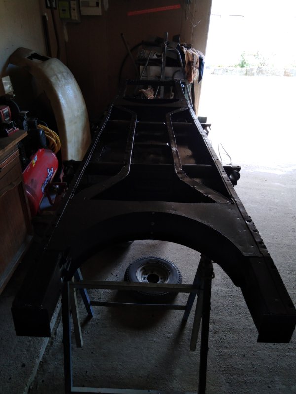

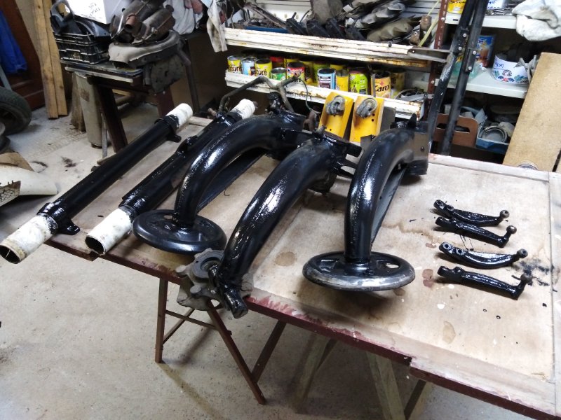

Deuxième couche d'antirouille sur divers pièces
Mise en peinture du châssis,première couche

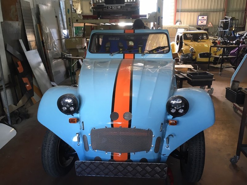

Voici les futurs couleurs de la bête,un aperçu!
Bleu et orange dans le style Gulf
