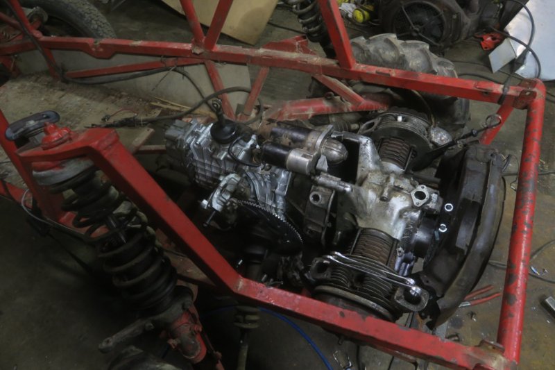

Et pour le châssis :
Découpe du châssis, réhausse du siège pour passer l'arbre de transmission ( et il recule de 10 cm , je suis grand 😆)
La boîte 5 de gsa trouve parfaitement sa place, il n'y aura pas grand chose à couper de ce côté :
Et j'ai désaccouplé le moteur de lna de sa boîte, dans un premier temps pour récupérer la cloche et la mettre sur la boîte de gsa ...
Puis je monterais un carter vide avec des cylindres et de culasses pour voir l'encombrement de l'ensemble dans le châssis ( il faut absolument que je coupe encore 2 croisillons de renfort )

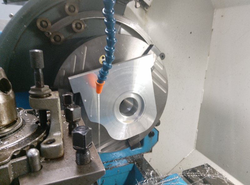

Usinage de l'écrou de réglage du couple conique :

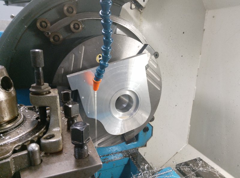

Tracé de la platine de pont sur de l'alu de 16mm
Perçage à la scie cloche
Prochaine étape : alésage...
Mais ce n'est pas pour ce weekend...

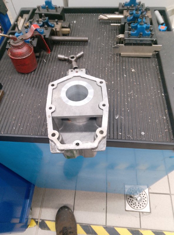

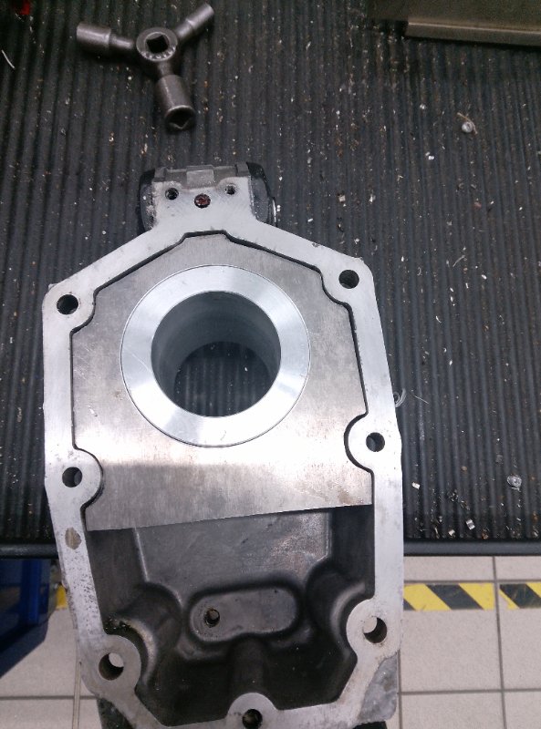

Usinage de la plaque après perçage au trépan...
Et le carter de sortie se monte sans soucis

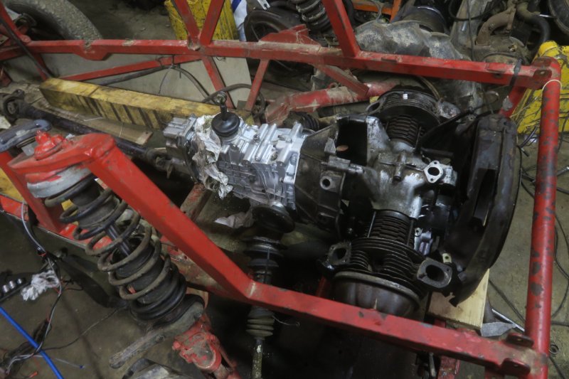

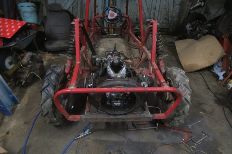

Il reste pas mal d'usinage sur le " tube" avant soudure, du coup j'ai repris un peu le côté châssis : présentation d'un bloc vide, avec découpe des renforts du châssis qui me gênaient, accouplement avec la boîte et pré-positionnement de l'ensemble pour vérification de l'encombrement ( avec le siège, la commande d'embrayage placée sous la cloche....)
J'ai maintenant une meilleure idée des endroits où me fixer

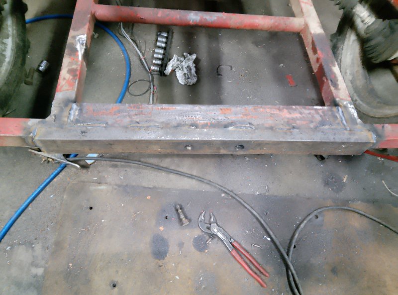

Mise en place d'une traverse arrière avec la possibilité de mettre une attache remorque
Remise en place de l'ensemble moteur boîte
Nouveau disques de freins
Et je réfléchis à l'emplacement des étriers...

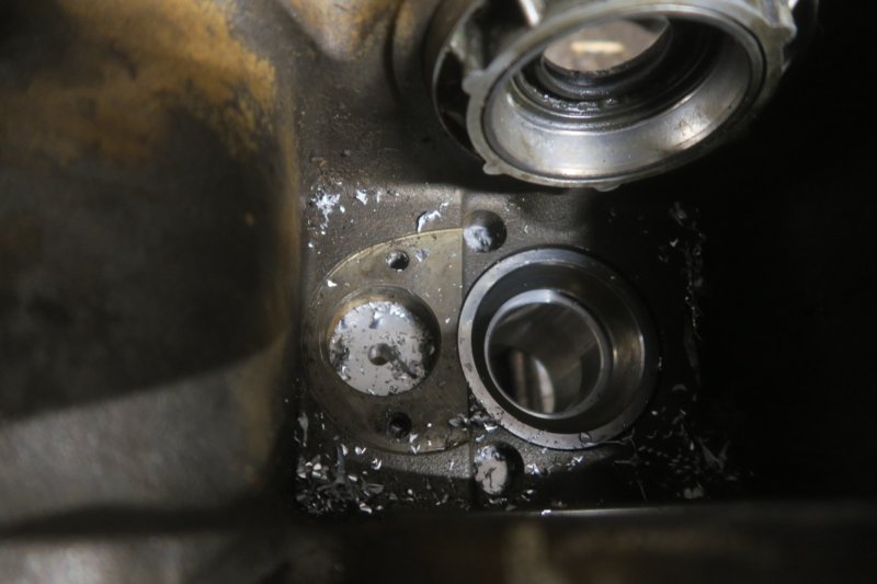

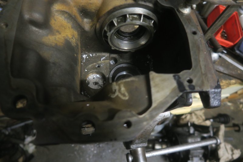

Je remonte le système de centrage du nez de bv gsa sur la fraiseuse ( dégauchir , centrer...)
Je remonte la platine de bv 5, le carter, et zou : un trou...
Un coup de tête à aléser, je suis prêt à attaquer la suite...

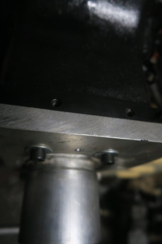

Re: [buggy] proto à moteur 2cv pour du TT

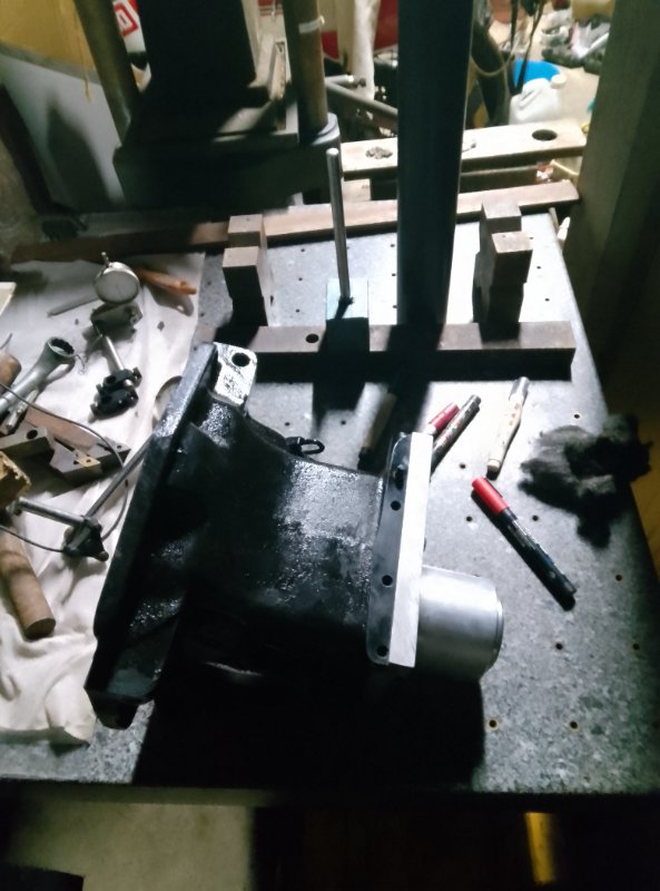

J'ai repris le travail sur le pont avant...
La plaque intermédiaire est usinée, il faut que je la resurface, c'est une plaque de récup ( je n'avais plus que ça), place au tube de sortie, maintenant...
Je verrais ça dans quelques jours...
