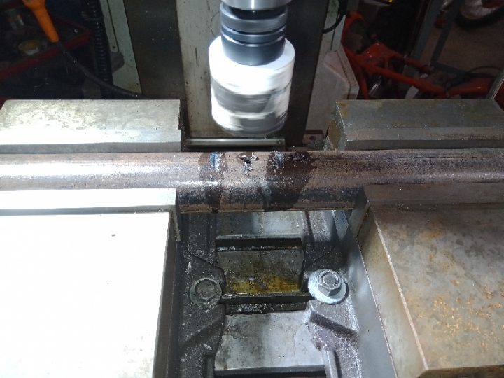

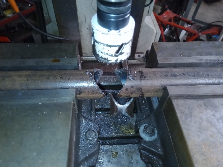

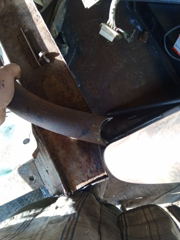

J'ai repris le travail sur le proto : un coup de fraiseuse avec un trépans dans les tubes pour faire les gueules de loup...
C'est pratique d'avoir deux étaux identiques...
J'ai regardé si je pouvais remettre une banquette arrière...
Bah non, les tubes feraient interférence...

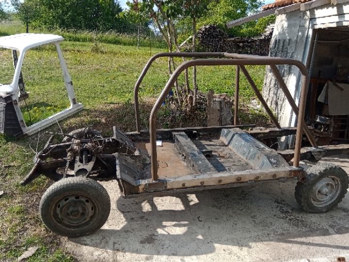

J'ai donc soudé le tube de traverse arrière et la première jambe de force...
Re: [prépa # trial ] la R4,6
Ça commence à ressembler à quelque chose qui me plaît :)

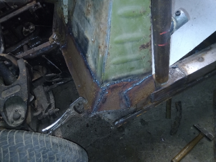

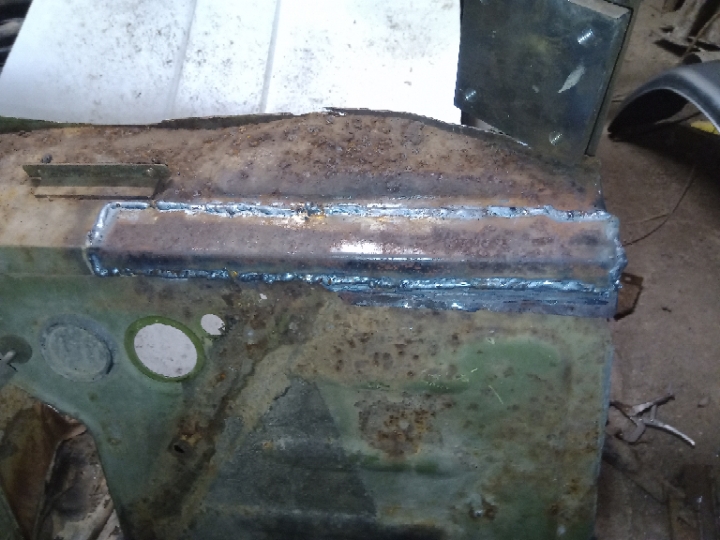

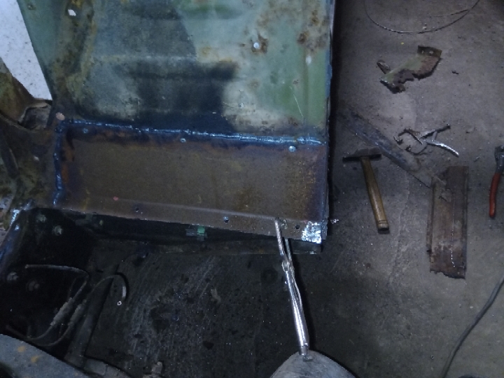

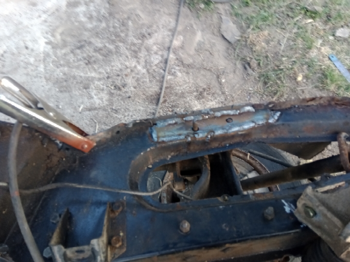

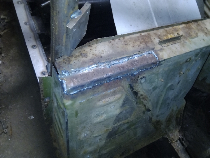

Réparation des coins de fixation du train avant : tôle de 3mm ;)

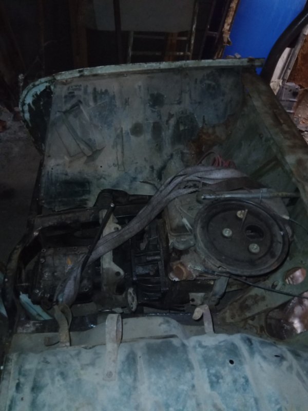

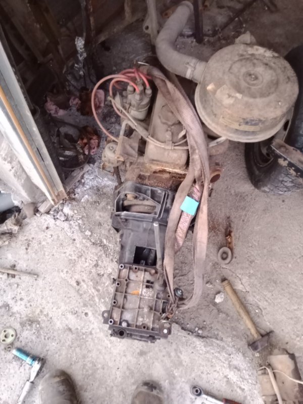

Remontage vite fait du tablier, assemblage d'un moteur et d'une boîte qui ne risquent rien ... ( Boîte HS, moteur bloqué )

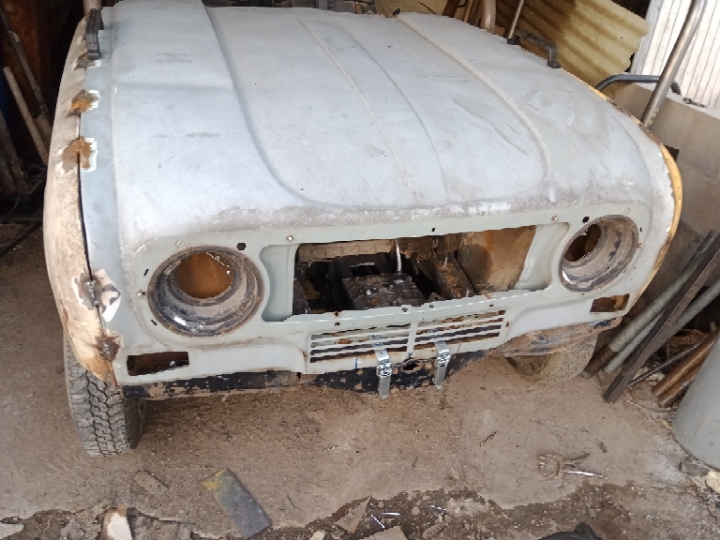

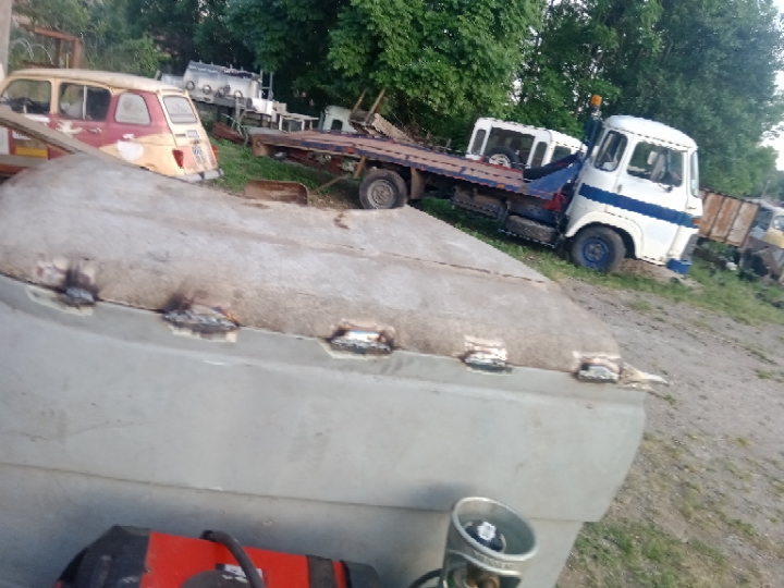

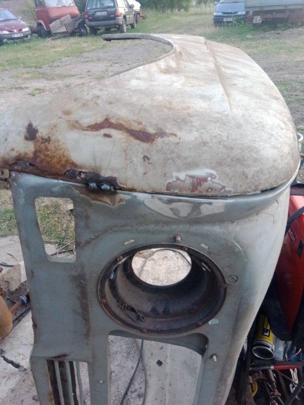

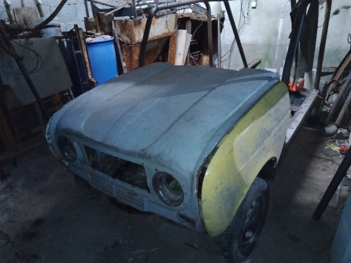

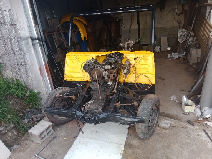

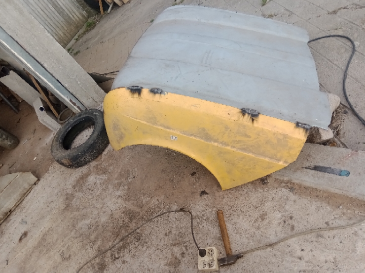

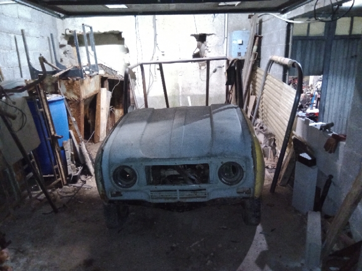

Un peu de carrosserie pour changer : je fais un capot monobloc , car les contres ailes sont pourries et je n'arrive pas à ajuster l'ensemble...

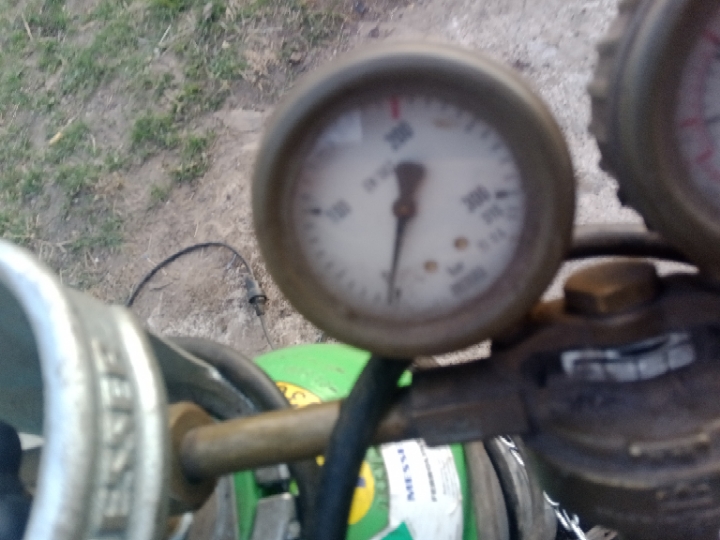

Mais à la fin de la deuxième ailes, c'est le drame
Plus de gaz Sad
Monté, ça donne ça
Demain, je cintre le renfort avant, et je vais chercher du gaz...
Normalement, ce weekend je termine toute la soudure :)

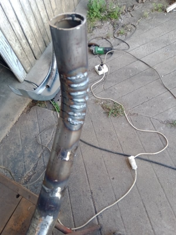

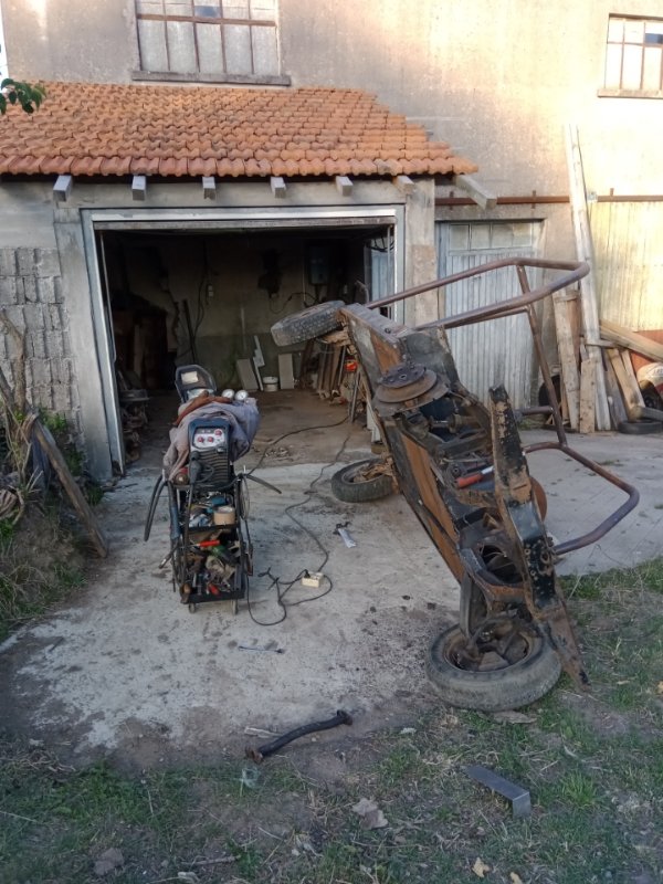

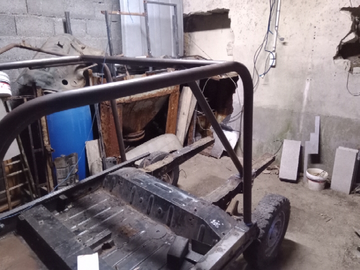

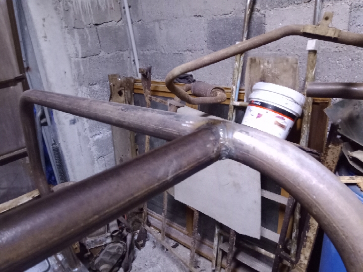

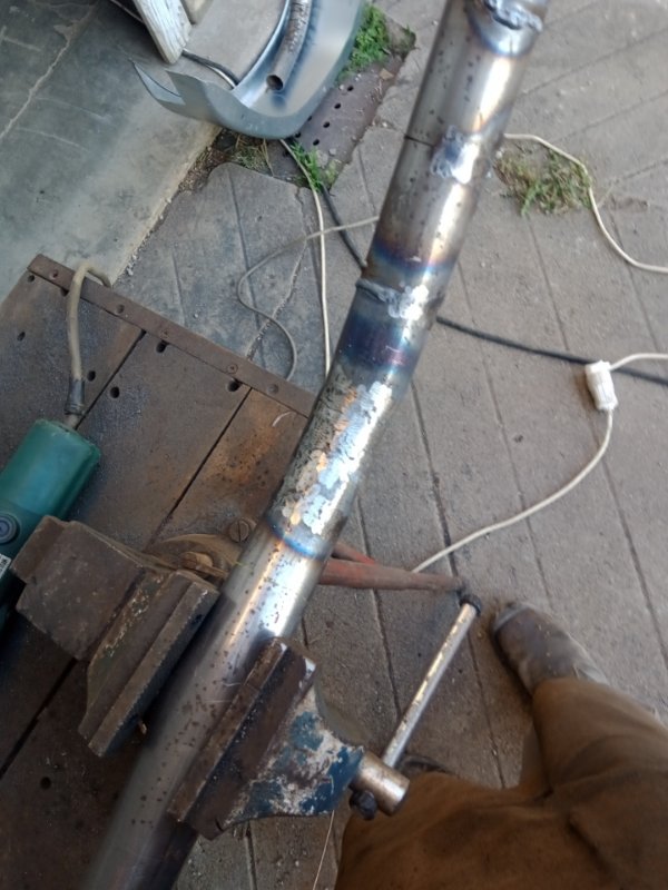

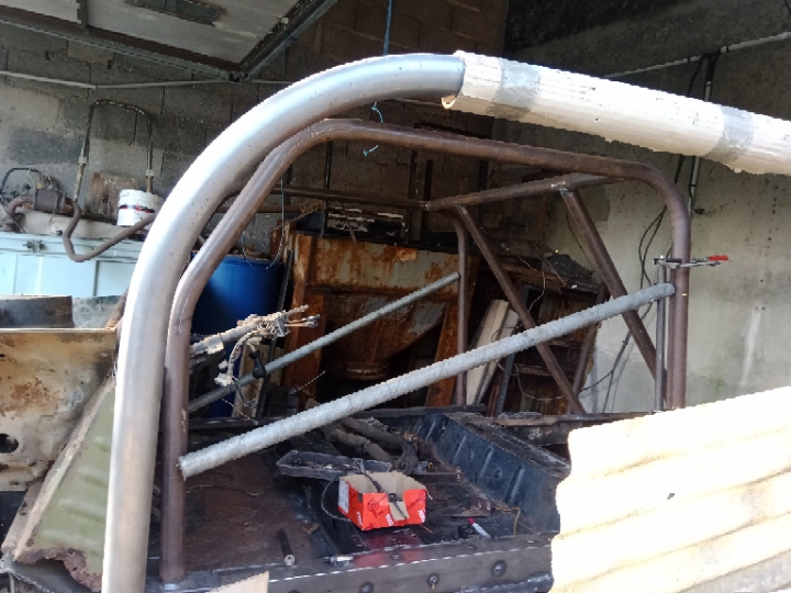

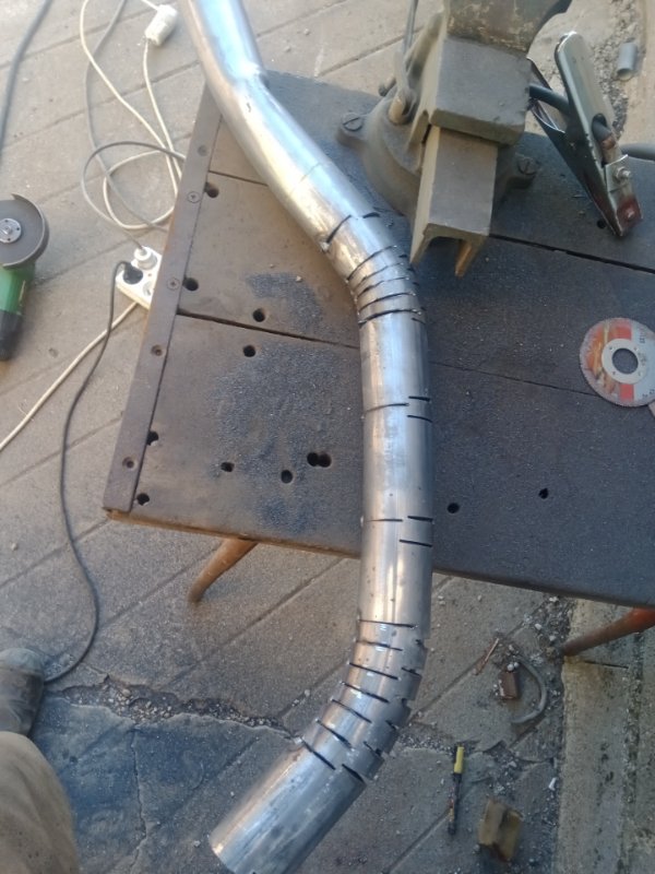

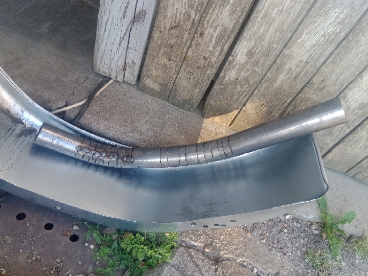

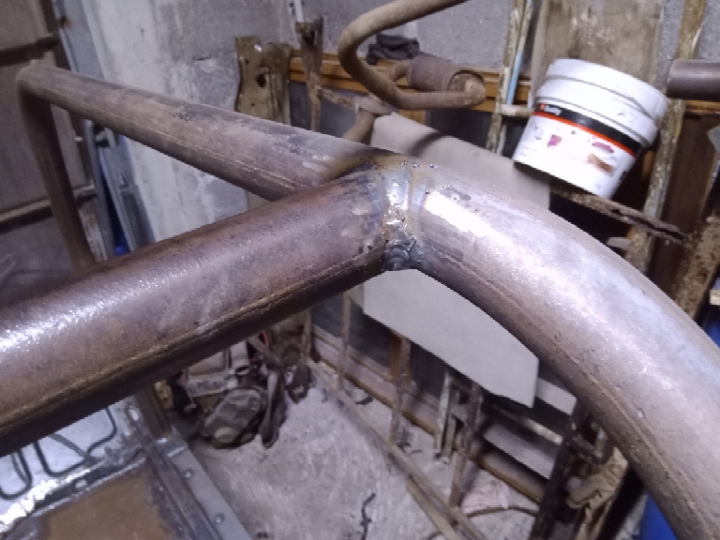

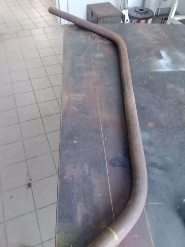

J'ai continué mes cintrages pour l'arceau :
Traçage...
Et cintrage :
Montage :
Et merde j'ai pris la côte intérieure et j'ai tracé à l'axe : il me manque 50mm...

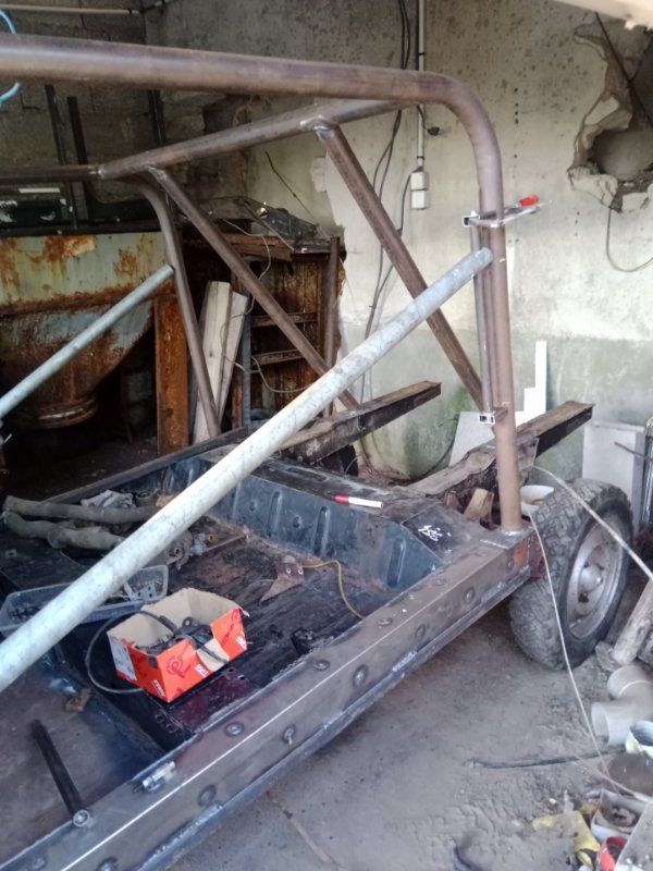

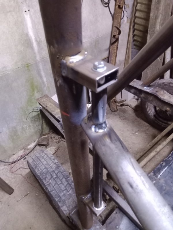

Du coup, dégouté, je me suis mis sur les barres de portes : je les voulais démontables au départ ....
Mais je me suis dit que si ça s'ouvrait, ça serait plus pratique...
J'ai donc bricolé des charnières tout en gardant la barre démontable...
Premier côté
Fini
Deuxième côté....

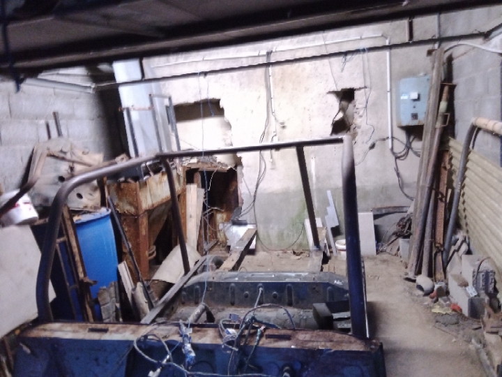

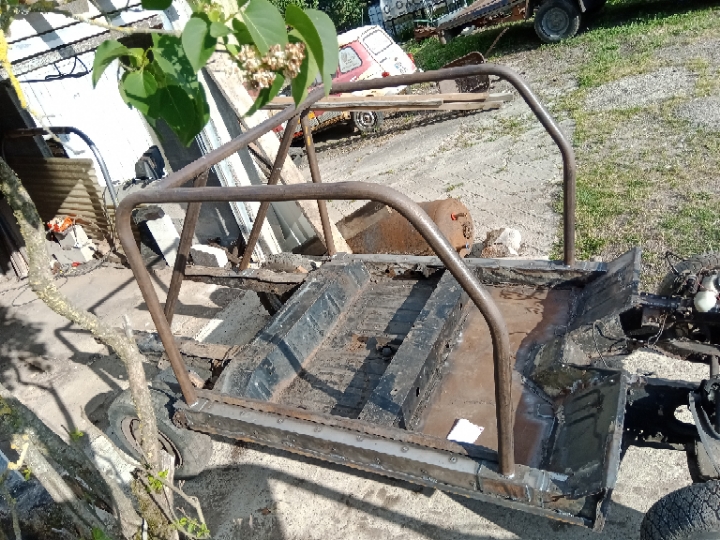

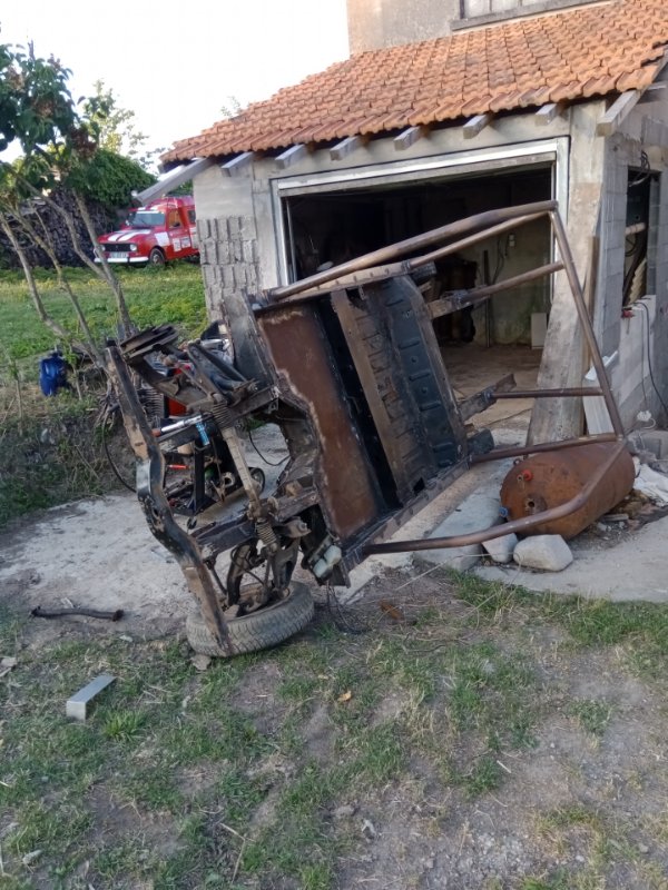

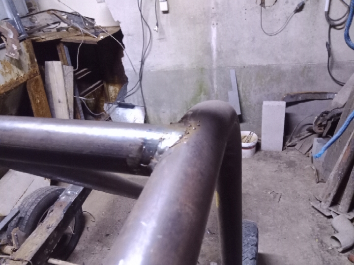

Suite à mon erreur : un aller retour au boulot, deux cintres, deux coupes, c'est plié....Image
Puis traçage des coupes et des gueules de loup
Installation cette aprem ;)

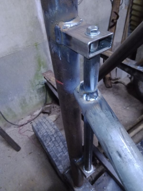

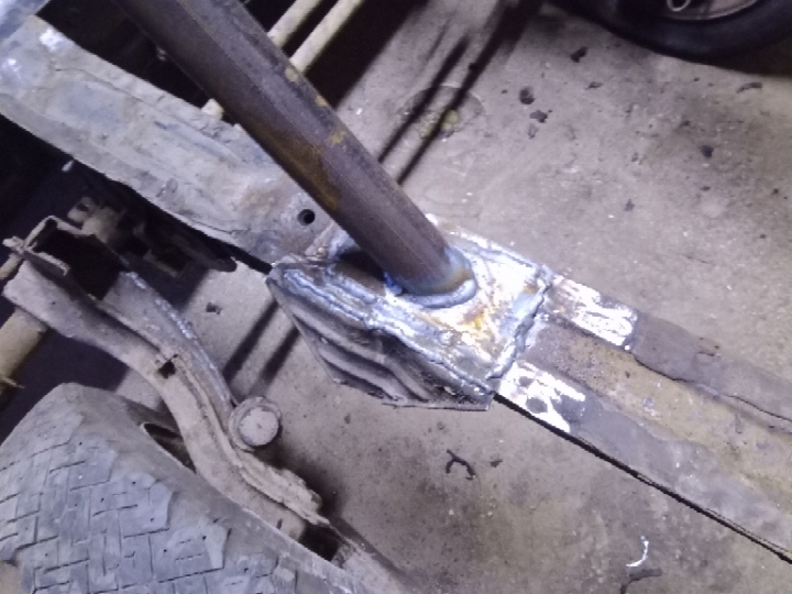

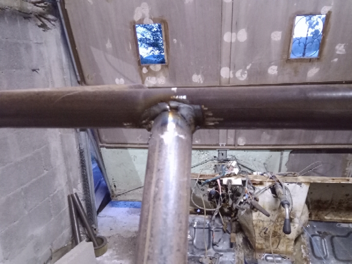

Il n'y a que les imbéciles qui ne changent pas d'avis...

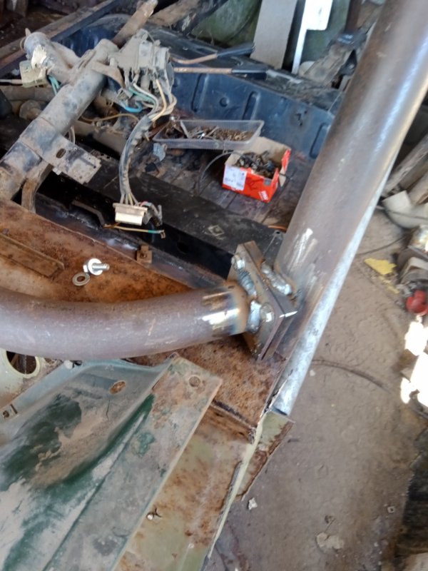

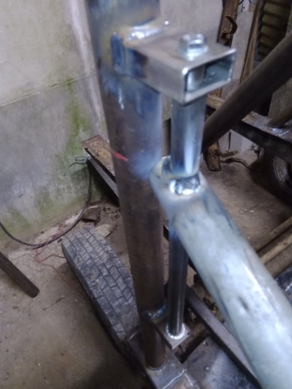

Je reprends le premier tube , je mets 2 platines de fixation...
Et lors du montage, impossible de faire prendre la vis...
Je regarde, le boulon me paraît bizarre : normal me direz vous ? , C'est étrange, il sort d'une boîte neuve et je n'ai rien vu sur les autres.
Bref...
J'ai soudé les platines, j'ai déjà monté un tube de renfort pour les brancards...

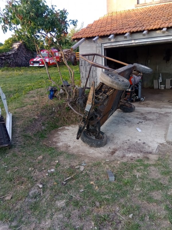

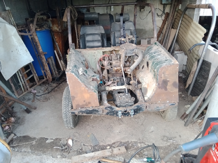

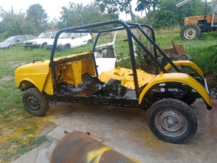

Ça commence à ressembler à quelque chose...
On redemonte les barres de portes pour installer les sièges : le chauffeur en premier , assez facile, il y a encore les glissières d'origine, et ça s'adapte pas trop mal...
J'en profite pour essayer le harnais, vérifier les points d'encrage....Image
J'ai moins rigolé avec le deuxième côté : je n'avais pas les glissières....
J'ai donc adapté des glissières de 4l...

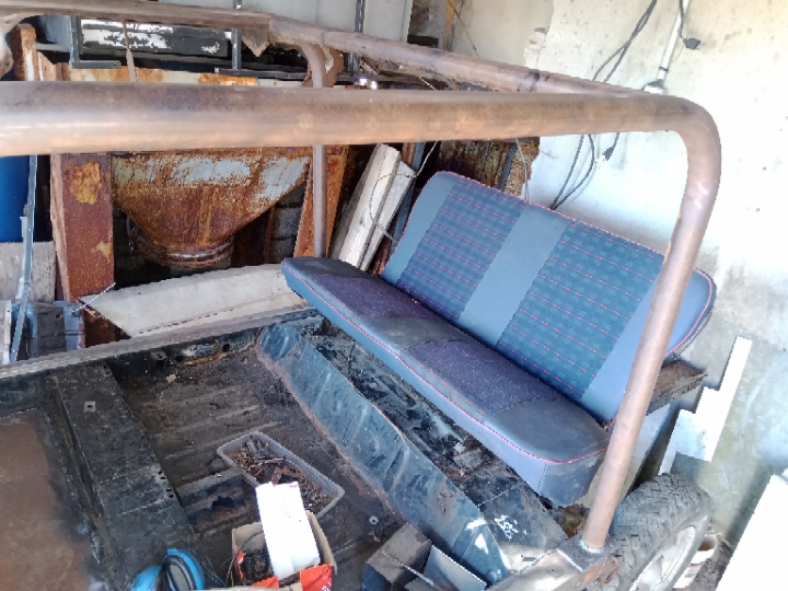

À souder des oreilles pour y insérer les feux arrières : ils seront ainsi protégés...

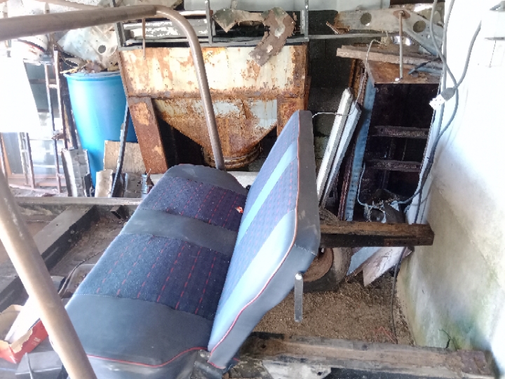

Et ça va me servir de support pour mon siège arrière central :
Et j'ai choisi un siège pliant , je pourrais mettre un housse de protection lorsqu'il n'y aura personne...Image

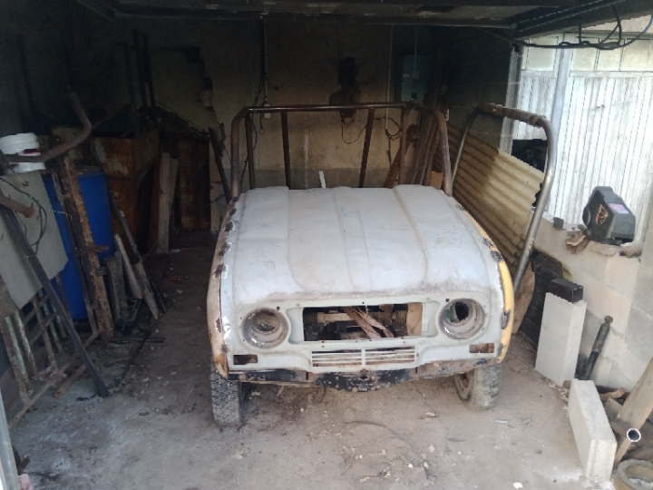

Je n'ai rien posté hier, je n'ai rien fait de trop visible : redressé les contres ailes, les retoler aux rivets :'(
J'ai renforcé le capot, mis des attaches rapides...
Et aujourd'hui j'ai redémarré le moteur :)

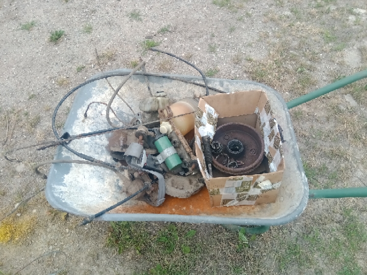

Je me suis occupé du réservoir...

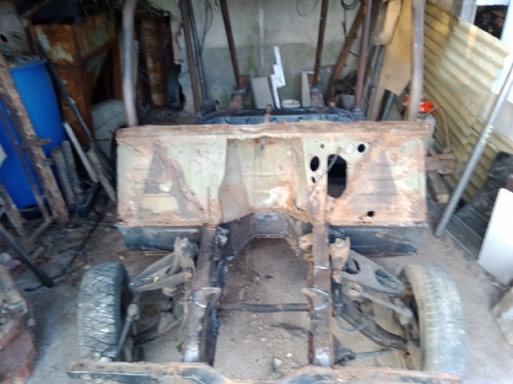

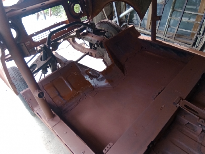

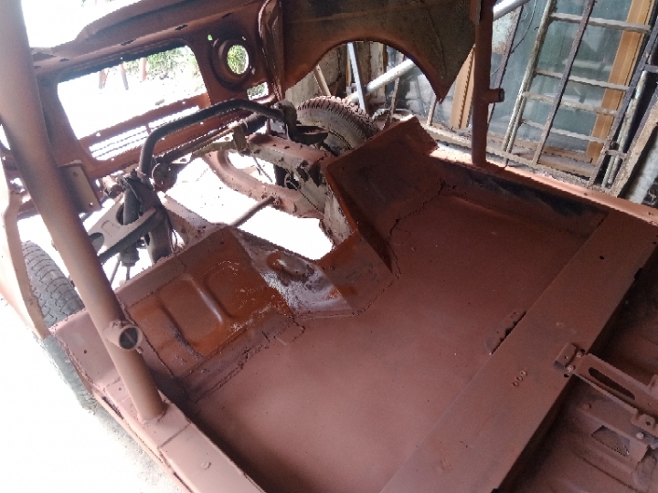

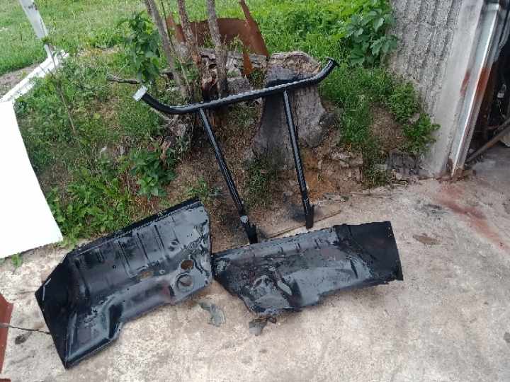

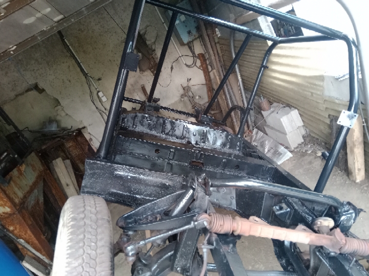

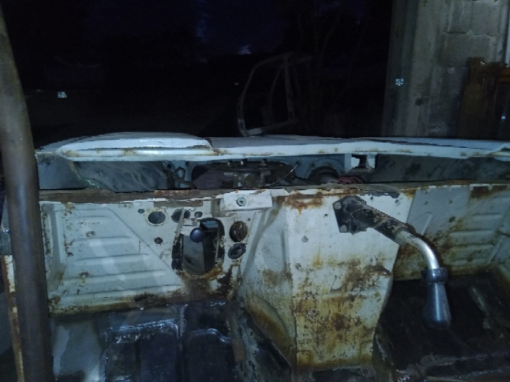

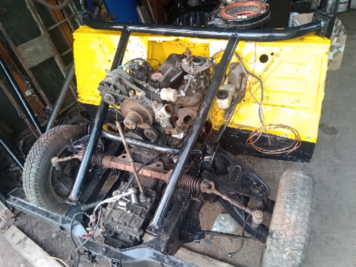

J'ai démonté le moteur ( encore une fois ) et j'ai "refait " le tablier qui était plutôt dans un triste état :
Il reste deux renforts à ajouter, des trous à percer et ça sera bon pour ça...
J'ai aussi reçu les gardes boue pour l'arrière et j'ai regardé comment les fixer : ça risque d'être mon boulot de demain ( entre autres ) et du weekend...

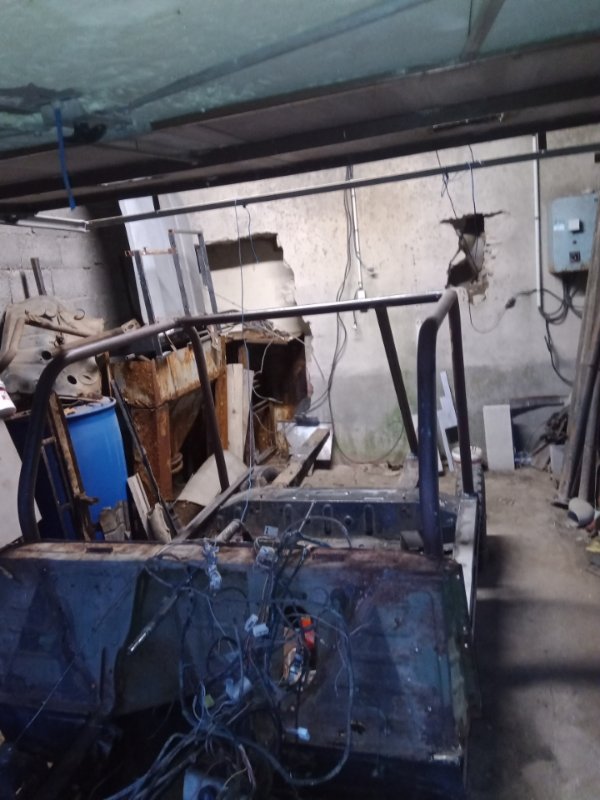

Il me reste donc plus grand chose, en plus, à faire avant la peinture : une barre pour l'arceau à l'avant
La triangulation à l'arrière
Les barres de portes à finaliser
Les pare-chocs

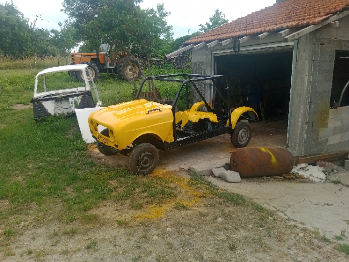

Samedi fenaison : rien sur le proto....
Dimanche matin : cheville en vrac et l'aprem cagnard : j'ai préparé le moteur : sondes et raccords, degrippage de la pédale d'accélérateur, préparation du capot pour la peinture...
Et aujourd'hui : soudure, meulage, soudure...

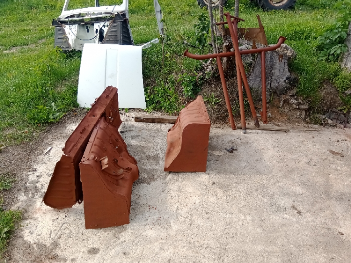

Ça y est, les renforts de fixation des ailes arrières sont en place ...
En place, ça donne ça :

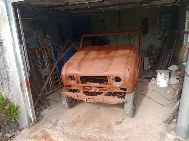

Demain : peinture , si tout va bien ( + tôles arrières anti-projections + pare-chocs avant et arrière )

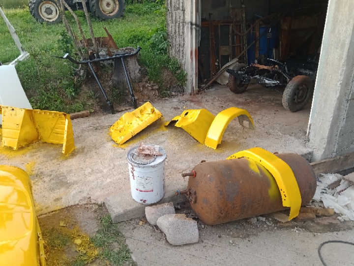

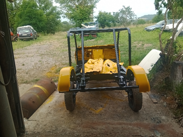

J-2 :
Heu....

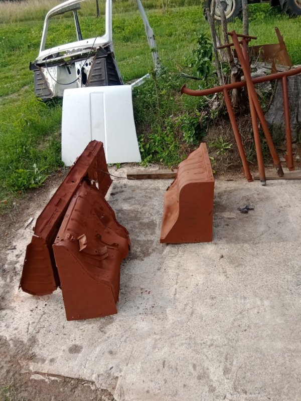

Pc arrière,
Apprêt

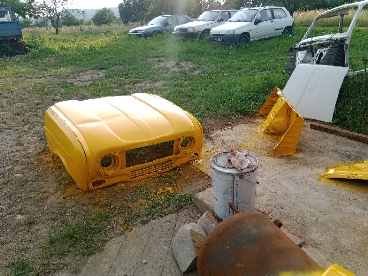

Peinture
La journée a été longue...

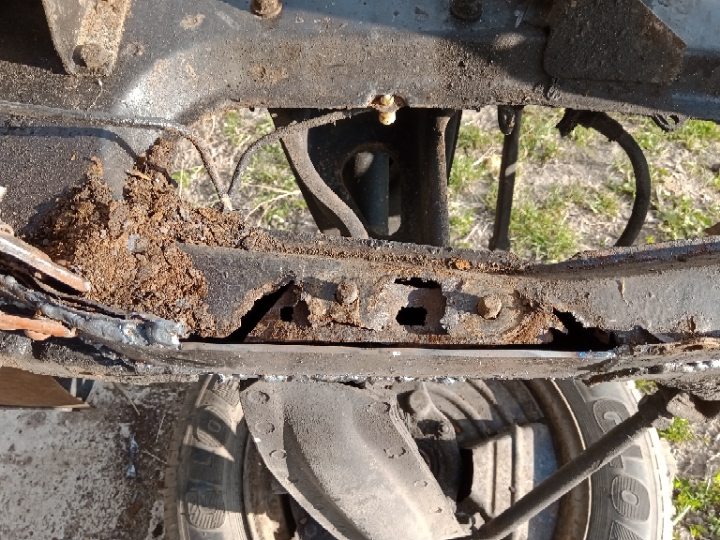

J'ai repris le post depuis le début, il y a eu du boulot de fait il était sacrément manger le chassis! :super: Avec la mousse polyoréthane dans le chassis :| :pleur4: :nonon: je suis carrossier et ça me rend fou quand je tombe là dessus!!

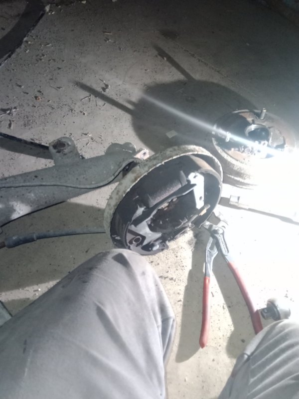

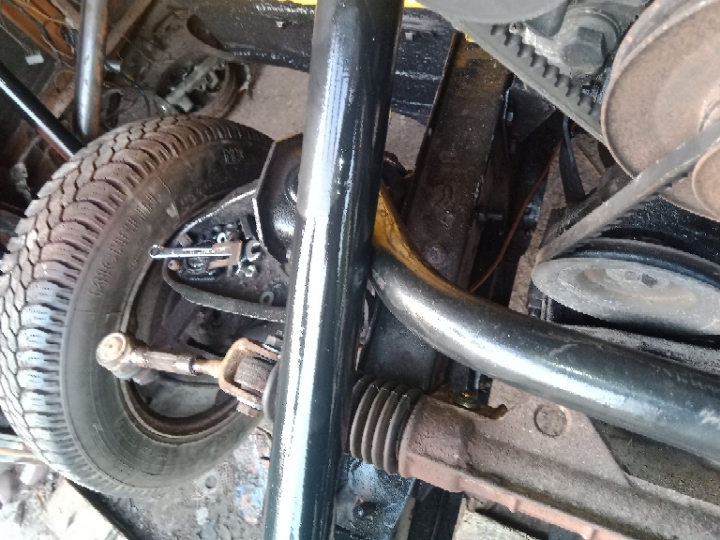

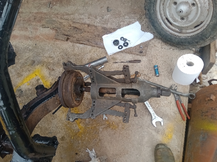

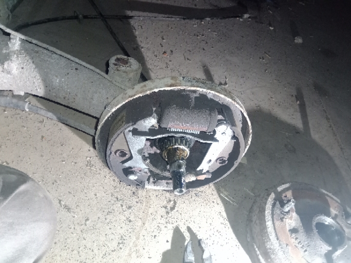

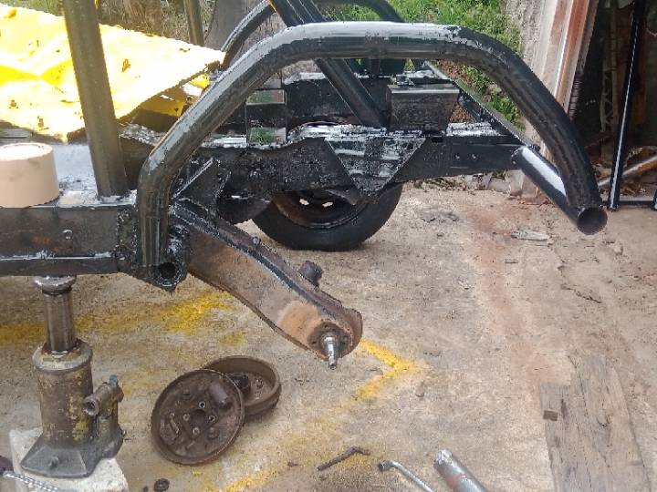

Aujourd'hui, freins : pour l'arrière, j'ai taxé sur un train avec lequel je roulais il y a moins de 3 ans, et j'avais refait les freins quelques années avant....
Mais j'ai eu quelques déboires de roulements ( l'angle était différent, je ne pouvais pas panacher....)
Et impossible de remettre la main sur des flexibles arrières ...
Bref ...
J'ai assemblé le tablier, le pédalier....

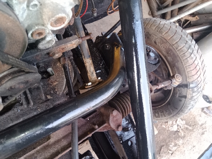

Une interférence entre les renforts avant et la barre anti rapprochement ( du coup je ne garde que la barre anti rapprochement)
Et plein de détails....
Demain, faut que ça tourne....
