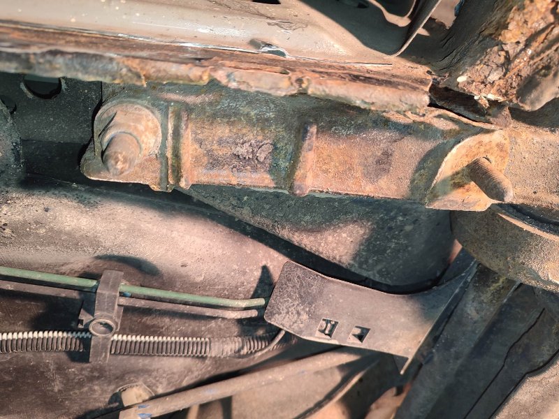

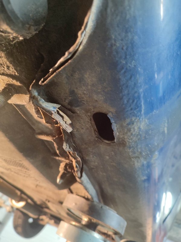

Ah oui, ça a bien empiré...
Tu voudras le morceau ?
Re: Scenic 1 phase 1 une ancienne ?
ça n'a pas empiré c'est juste que j'ai appuyer plus avec le doigt.
Demain si j'ai le temps j'irai meuler tous ça pour voir exactement jusqu'où ça va. Mais je pense pas beaucoup plus.
Je pense avoir ce qu'il faut pour réparer.
Vu ce que je vois il doit être beaucoup plus pourrie que ce que tu penses quand tu va enlever la peinture et le blacson :)

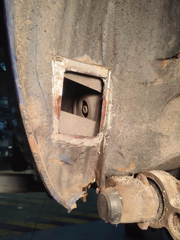

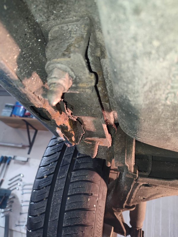

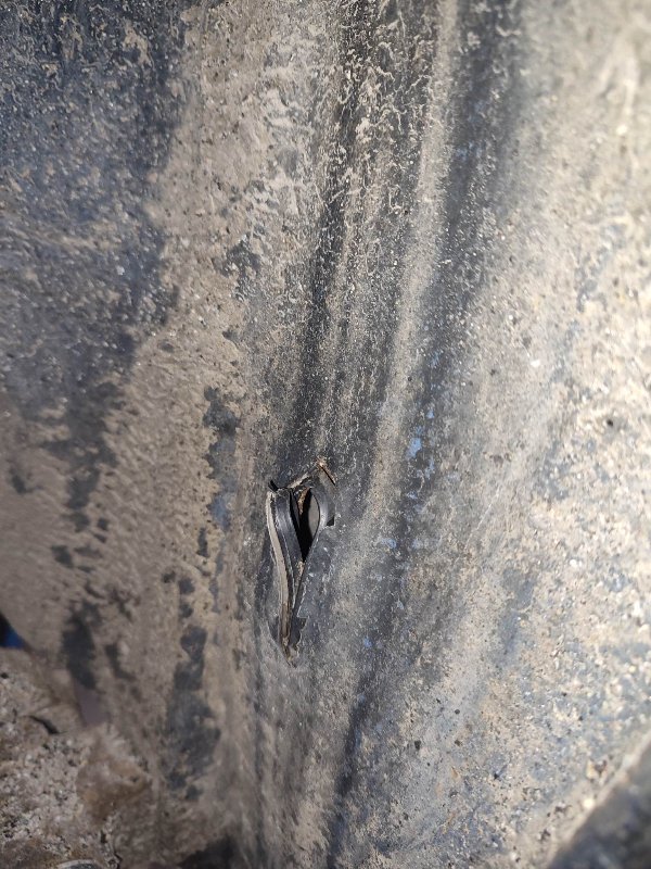

tataveteam a écrit : 13 déc. 2022 18:45 Ah oui, ça a bien empiré...
Finalement peut être.

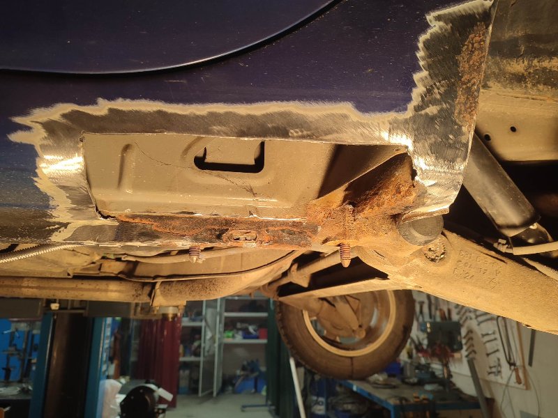

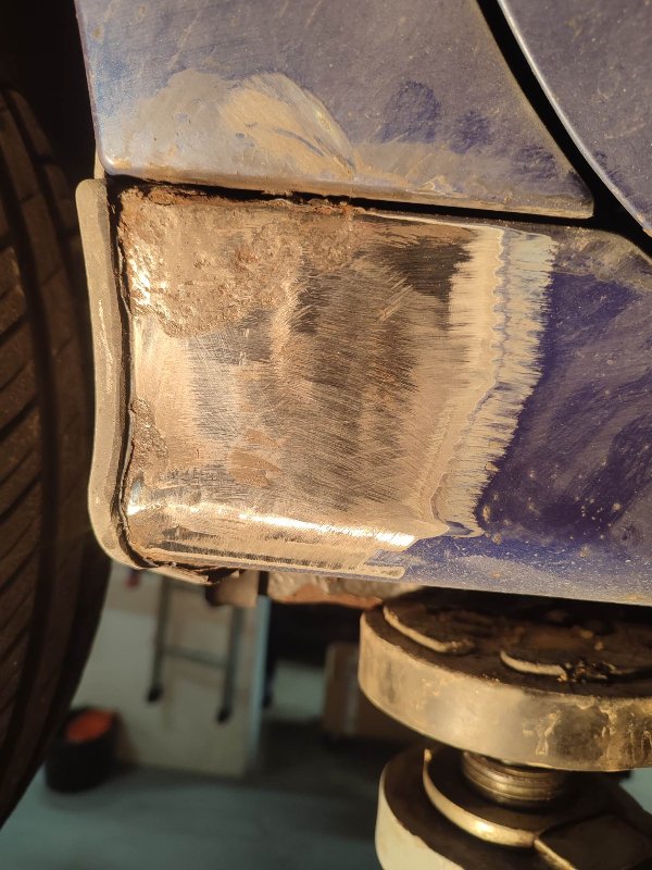

J'ai commencé à découper tout ce qui était rouillé. Ça commence à faire un beau trou.
Dans le passage de roue aussi j'ai découpé. Je ne sais pas si je refais un trou oblong pour mettre un cache en caoutchouc dedans ou si je bouche tout simplement.
A l'avant ça à l'air plus sain. Faudra que je retire le garde boue plastique pour continuer à meuler le reste de rouille mais ça ira.
Autre chose qui me préocupe aussi j'ai l'impression qu'il manque deux écrous de fixation du train arrière. Au même endroit de chaque côté. C'est pas du pas standard donc il faut que je trouve.
Je vais faire un côté après l'autre mais l'autre côté à l'air plus safe (en tous cas il passe au CT :mdr1: )
J'ai un grand morceau de feuille d'acier de 2mm à dispo. J'ai aussi vu ces pièces en vente Tôle de réparationn 1 Tôle de réparation 2
A moins que tatav ai le bout qui me manque.
Je ne sais pas encore.

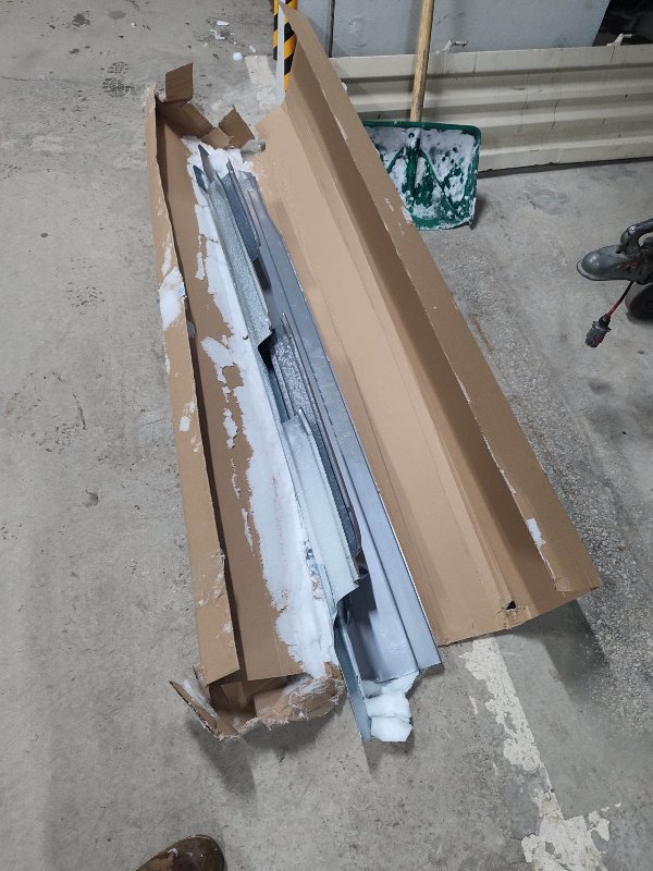

Finalement j'ai commandé les deux côté. Pour 113€ ça va. J'aurai de quoi continuer de bosser quand j'aurais du temps
Oui il manque les écrous de fixations du train arrière.
Y'a un peu de boulot quand même :)
J'ai reçu les tôles du scenic....quand est-ce que j'aurais le temps de les installer.....mmm je ne sais pas

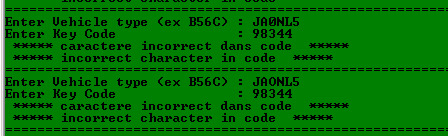

Je me suis mis à chercher sur le net et j'ai trouvé une technique que j'ai essayé avec l'aide de mon frère (qui a accès à un vieux pc).
Il s'agit d'un petit ancien logiciel qui normalement te trouve le code d'anti démarrage et reprogrammer les clefs (oui parce que mes deux clefs font le même problème sinon ça serait pas drôle).
Alors on a essayé avec tous les code et sous code présent sur ma seule clefs d'origine (l'autre je l'ai fais faire l'année dernière)
WhatsApp Image 2023-03-08 at 13.06.18.jpeg (53.44 Kio) Vu 17271 fois
WhatsApp Image 2023-03-08 at 11.56.06.jpeg (71.49 Kio) Vu 17271 fois
Mais rien n'a marché. Normalement le code de la clefs est censé commencer par "S" et faire 5 caractère.
Quelqu'un a t-il déjà eu ce problème et si il a réussi à le résoudre.

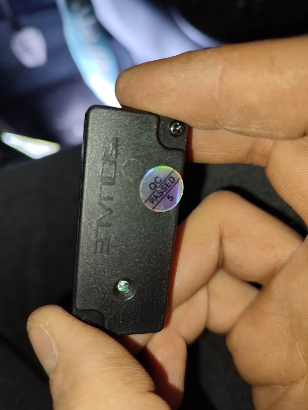

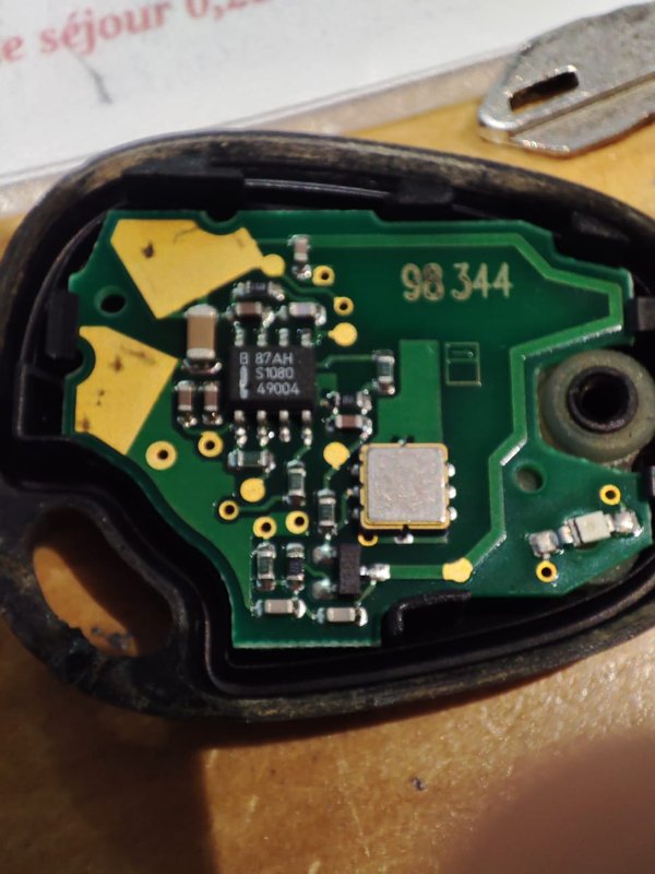

Bon j'ai, je pense ,réussi à trouver quelque chose.
Déjà je me focalisais sur les solutions pour scenic phase 1..... mais en fait comme il s'agit d'un des derniers véhicules produit avant la phase 2. Et bas en fait il intègre déjà des modules du de son successeur.
Pour ça que ma clef d'origine (enfin je crois) ne ressemble pas à celle que je vois sur le net pour la phase 1.
Et du coup je suis tombé sur ce site : alarme discount
En gros ils disent que c'est une panne récurrente par temps froid :( et je vous rappelle que j'habite à 2300m d'altitude.
Les UCH passant du type 1 (type de transpondeur 1) au type 2 (type de transpondeur 2) par des températures froides ! :rougefaché:
Donc, bas j'ai commandé et je croise les doigts
Mrd alors, je ne pensais pas que l'électronique pouvait être aussi sensible 8/

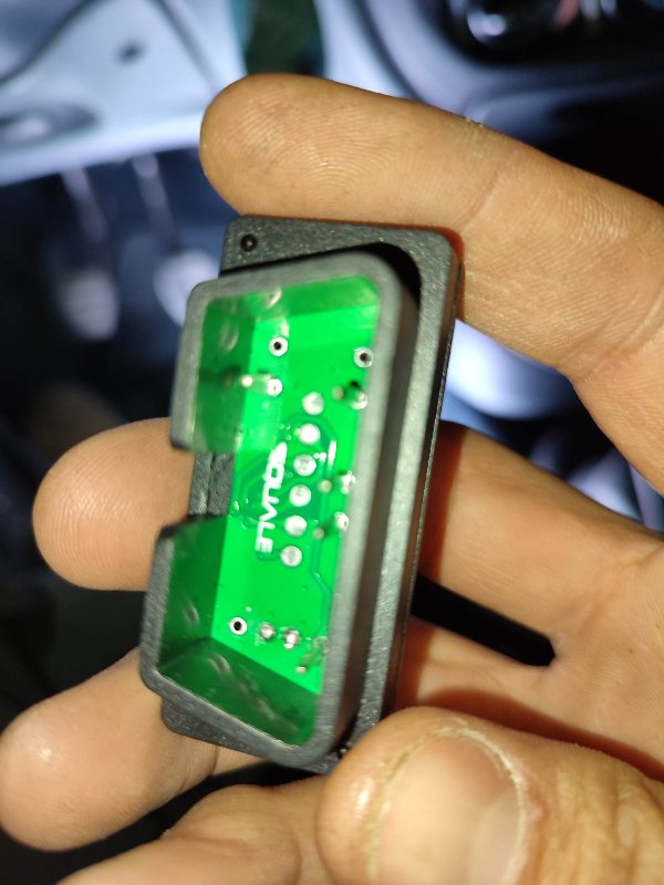

Et bé oui ça a marché !!!! :taré1: :taré1: :taré1:
Putain d’électronique de merde qui ne sert qu'à renflouer les caisses des garagistes qui ne savent plus que brancher des cables usb sur les voitures ! :rougefaché:
Donc voilà, ça m'a pris..... 30s.
Donc quand l'anti-démarrage d'un scenic phase 1 (mais presque phase 2) merde, je conseil cette clef. 3j de livraison.
