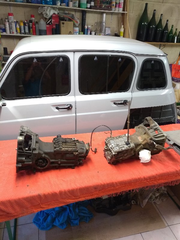

Quand tu as remis ton ensemble moteur-boîte, tu étais forcé de découper la traverse ? Ça ne passe pas avec la cloche plus courte de r4 et le support de boîte par le dessous de pdp ?
Si tu te fixes juste avec le support PDP il me semble qu'il suffit de grignoter un poil un coin de la traverse (coté conducteur)

Oui juste l'angle gauche à découper et ça passe juste juste....
Re: R4 GTLs by silverfox
à peu près comme ça
tu n'as pas besoin de découper la partie avec les trous pour la fixation d'origine de la boîte 4
tout a été dit, petite découpe obligatoire comme sur la phot et dans mon tuto.

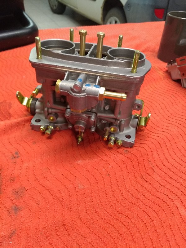

Fin des vendanges en Champagne, on peut retourner au garage. :taré1:
Et en arrivant la petite surprise qui fait plaisir :ghee:
Weber 40 IDF qui va sagement attendre la pipe d'admission de la CG pdp pour être monté.
En parlant de ca, la fabrication est lancé à partir de combien d'unité commandé ?

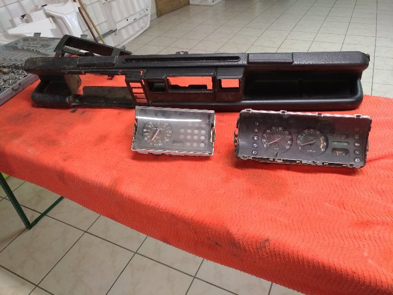

Et en attendant que je trouve une bv5, j'ai commencé à réfléchir au problème du tableau de bord
Faire rentrer le compteur de TX dans le tableau de bord sans faire un truc moche c'est pas aussi simple que je ne le pensais. 8|

l'IDF, c'est un chinois ?
et pour le compteur de TX, il doit bien y avoir quelqu'un du forum qui l'a fait
jette un oeil à la galerie des TdB, tu devrais pouvoir remonter la piste

savina a écrit : 17 sept. 2017 18:20 l'IDF, c'est un chinois ?
Nan, un neuf j'ai fait une entorse dans le budget ( heureusement qu'il y avait une promo :hehe: ), j'ai eu peur de la fiabilité des carbu chinois
Finalement après avoir passé deux heures à faire des tableaux de bord en carton, je vais sûrement garder mon compteur d'origine et ajouter un compte-tours à côté
Regarde la préparation de stilgart c'est lui qui a encastré le TX dans le tableau de bord de 4L.
De mémoire il l'a retaillé.

MatGARAGE a écrit : 18 sept. 2017 10:27 Regarde la préparation de stilgart c'est lui qui a encastré le TX dans le tableau de bord de 4L.
J'avais vue son installation mais j'avais pas vu qu'il avait retailler le compteur, je vais sûrement essayer cette solution.

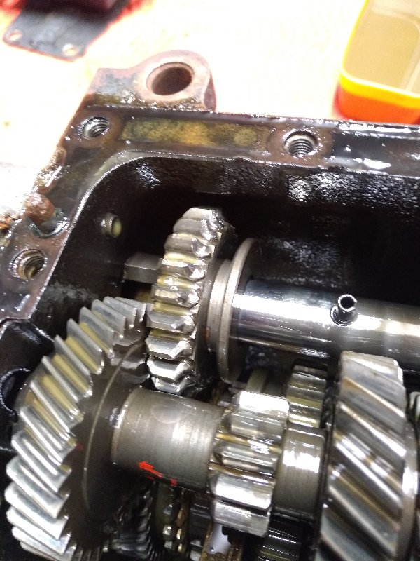

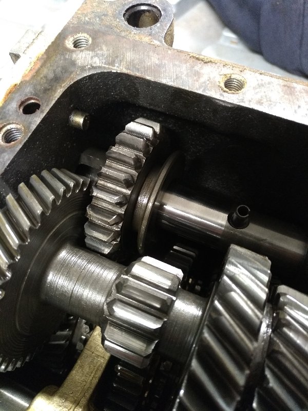

Arrivage de pièces aujourd'hui, je vais pouvoir attaquer la boîte de vitesse.
Donc j'ai déniché une boîte de r5 gtl et une boîte de r4 gtl pour le don de pièce nécessaire.
Après avoir commencé à démonter tout ce petit monde, j'ai la petite surprise du pignon de marche arrière sur la boîte r5 qui est bien grignoté
Mais la boîte de r4 est nickel
Donc je pensais le récupérer pour le mettre dans la boîte r5, j'ai pas eu le temps de compter et de mesurer mais je pense que c'est les mêmes.

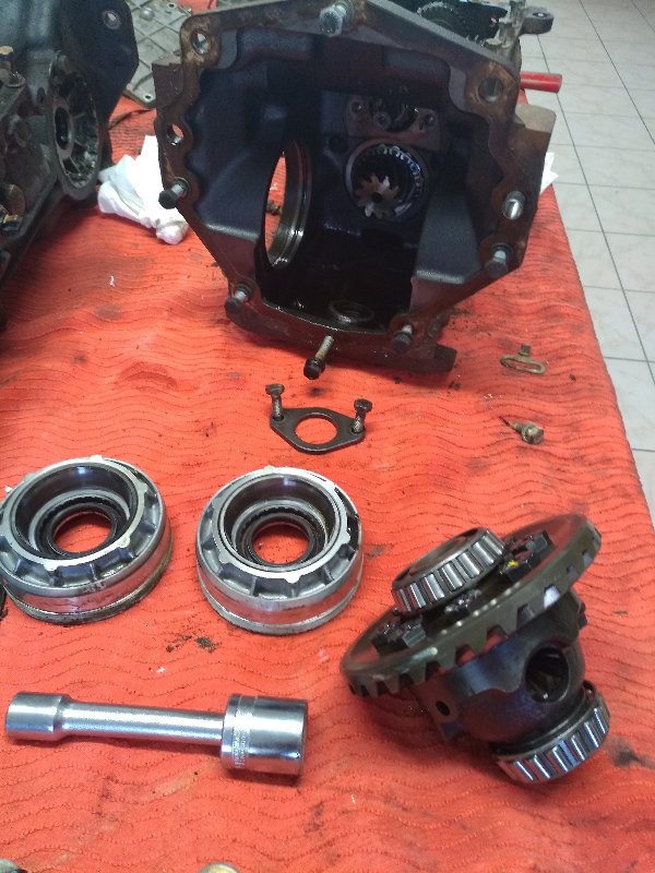

J'ai eu le temps de regarder un peu aux boîtes aujourd'hui
Les pignons de renvoi de MA sont les mêmes donc je voudrais les échanger
Du coup j'ai sorti le différentiel de la boîte 4 sans trop de difficulté.
Et c'est à partir de là que je bloque, pour sortir le pignon de MA, l'arbre primaire gêne et pour sortir l'arbre primaire, l'arbre secondaire gêne du coup je n'arrive pas à sortir tout ça :nono:
Il doit y avoir un sens pour sortir le tout mais là je vois pas et je veux pas tout casser
