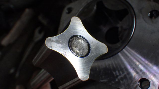

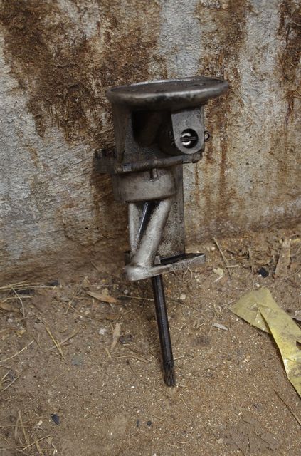

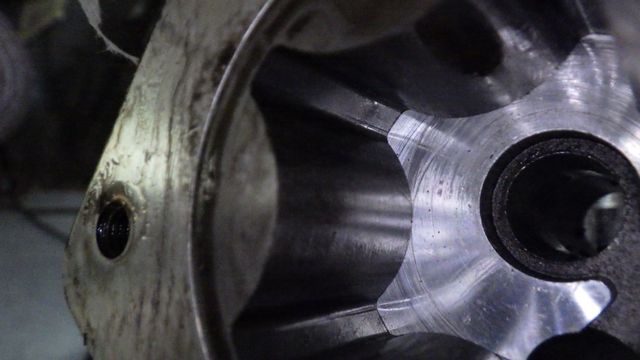

tataveteam a écrit :pour ton soucis d'huile, la cale est trop importante, et la pompe pas adaptée (S5 =crepine inclinée donc déjaugeage )
quelle est ta visquosité d'huile?
est ce une PAH de GTT qui a été utilisée?
Viscosité ça doit être 15W40.
Du coup pour la pompe à huile ça me met le doute... C'était peut être une pompe de 4L ?!? Est ce qu'il y a une différence visuelle majeure ?
Et puis pour la dernière question je comprend pas ... Si c'est le type de pompe la reponse est aucune idée ! Le type moteur c'était un C2J

Re: 4L James Bond 007
c'est mieux, effectivement
pour la pompe, visuellement si tu as les 2 l'une à coté de l'autre, facile, c'est celle qui est inclinée, autrement, bah...
ça c'est une pompe à huile de GTT, la même qu'une AT, mais la crépine est inclinée
