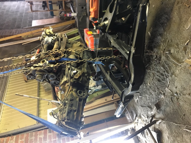

Pour vous donner quelques news : en fait depuis 2013 l'arrivée de bébé n°3 est venue interrompre l'avancement de la restauration....puis le temps est passé, je m'y suis remis cet été après avoir fait l'acquisition d'un nouveau chassis (ancien trop de travail sur les longerons arrières).....réfection totale de ce nouveau chassis et des pièces...poncages, peintures...etc (pas à la perfection digne de Delarouille mais quand même !!)

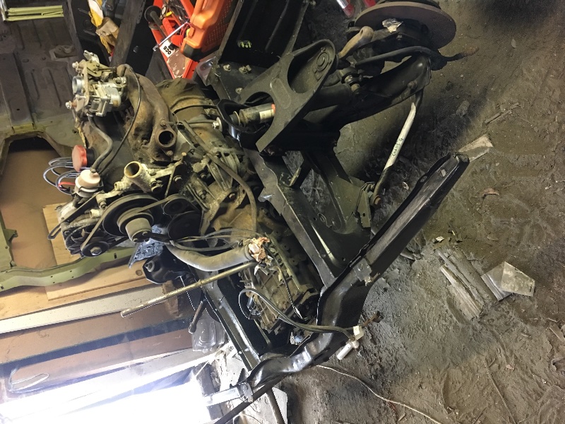

Me voici arrivé à l'étape du remontage....pas sans mal, mais je me débrouille...j'ai réussi à remettre le moteur à sa place hier !! :super:
Si tout va bien demain, je remet la caisse sur le chassis !! :) :) :)

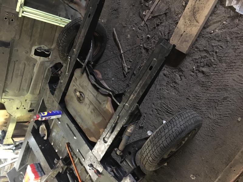

Toutefois, j'ai une question : j'ai remonté mon réservoir (dans lequel il restait de l'essence...ouai bof...), il n'a pas bougé pendant toutes ces années....bref, depuis deux jours il est installé et aujourd'hui, je remarque qu'il fuit par la sortie d'essence, sur le dessus !! :triste1: :triste1: il semble que le réservoir soit dilaté....bizarre par ces températures...non ?
C'est normal ??

en fait, je sais pas vraiment si le réservoir est dilaté, c'est une hypothèse...en appuyant sur le dessus de l'essence en est sortie....

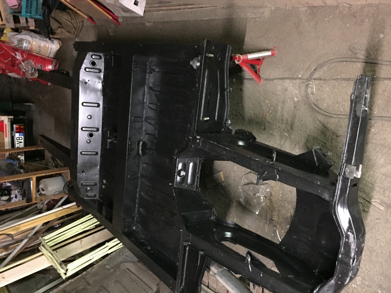

Un châssis propre !!(cet été)
Chassis
Chassis

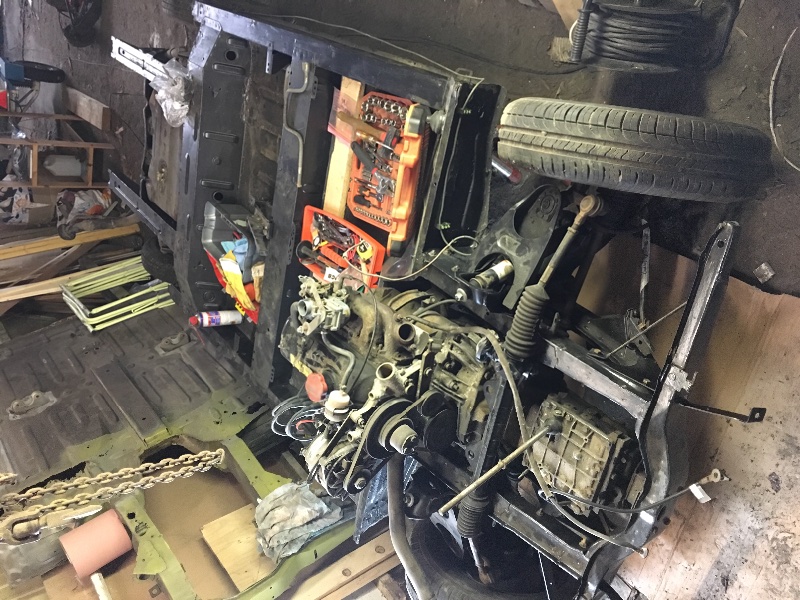

Ces derniers jours, j’ai remonté le train arrière, le train avant, puis remis le moteur à sa place et j’ai commencé à remonter le circuit de freinage....petite pause ce we !
