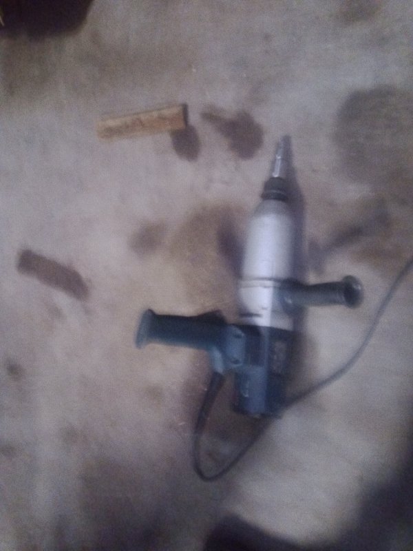

Bon , je tape dans le dur 8|
impossible de dévisser les écrous avec ma péteuse , ca fini au marteau X|
j'y suis arrivé mais j'en ai marre ... et puis ca pèse un âne mort ces roues :erk:
Va falloir changer la peteuse alors :
Oui la mienne est un peu courte pour ce genre de gros trucs ...
