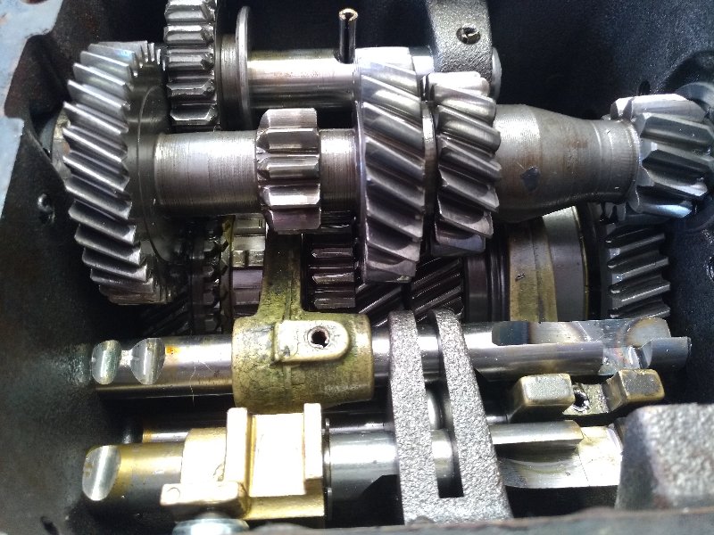

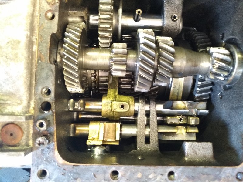

Les nouvelles sont pas bonnes :pleur4:
Après démontage, le levier et sa rotule vont très bien.
Donc le problème vient de plus loin, mais quoi c'est la question. Peut être quelques choses que j'ai remonté à l'envers. Je vais devoir ressortir la boîte :pascontent:

Re: R4 GTLs by silverfox
les fourchettes ne jouent donc plus, même couvercle démonté??
tataveteam a écrit : 21 mai 2018 19:20 les fourchettes ne jouent donc plus, même couvercle démonté??
Non même ouvert, je n'arrive pas à repousser la fourchette, même en faisant levier.
J'ai peur d'avoir monté quelques choses à l'envers.
le clips de la fourchette de 5ème n'aurait pas sauté?
tataveteam a écrit : 22 mai 2018 09:48 le clips de la fourchette de 5ème n'aurait pas sauté?
Je verrai ça en sortant la boîte :pascontent2:

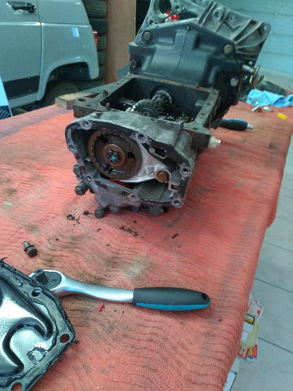

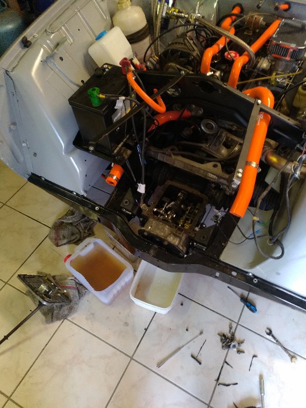

Bon la boîte est en fin sortie et c'est pas sans effort :pasdrole:
À première vu rien n'a bougé. L'huile avait quelque goûte sale sur la fin de la vidange mais rien d'extraordinaire.
Je vais devoir la démonter complètement je pense.

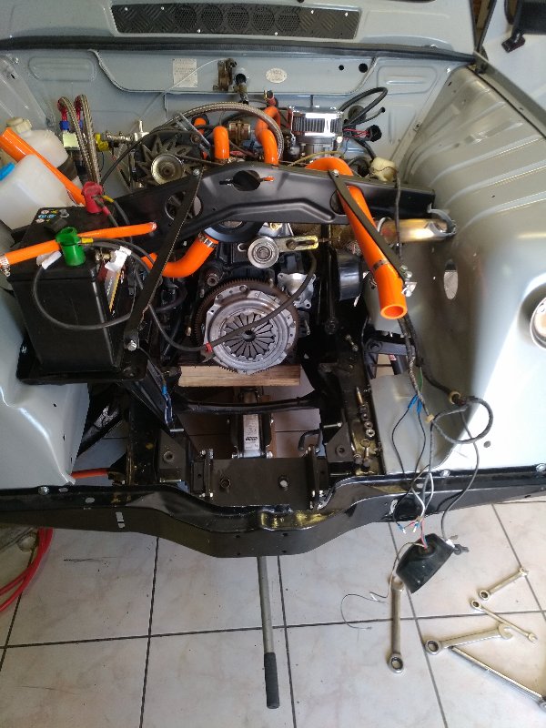

Pour avoir plus de fiabilité pendant le rodage et les réglages je pense remonté la bv4 de la gtl, la bv5 avec le différentiel à glissement limité se sera pour plutard. :(

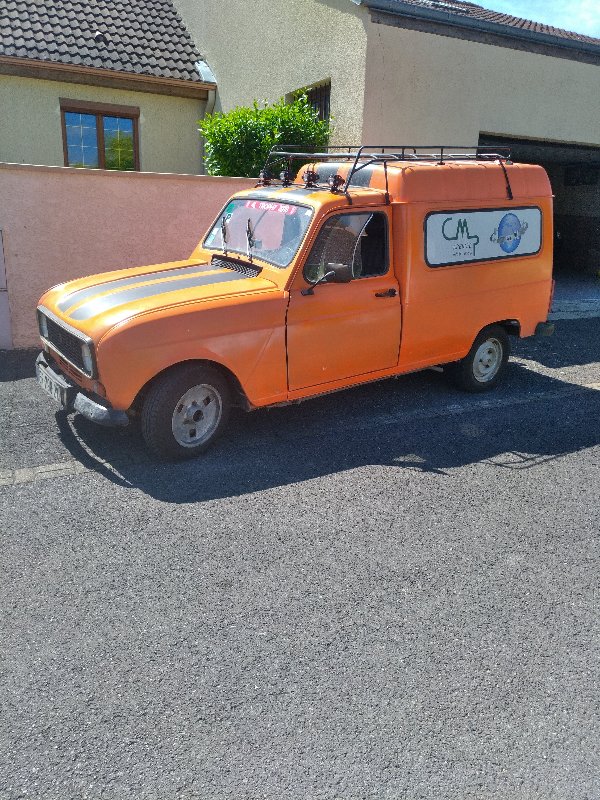

Et comme j'avais pu de voiture principal et que ça me manque un peu de rouler en 4l. J'en ai profité pour aller lui chercher une copine. :ghee:
Ya un peu de bricolage à faire dessus et une peinture mais ça attendra.

Un peu de news
Ça fait un mois que j'ai pas eu le temps de passer ici à cause du boulot et par la même occasion le temps pour bosser sur la 4l a été limité.
Pour commencer, changement de la boîte enfin terminé et ça n'a pas été sans mal. J'ai du modifier pas mal de chose qui avait été fait pour la bv5.
Donc retour de la bv4 qui marche correctement et j'ai enfin pu essayer la 4l comme il se doit.

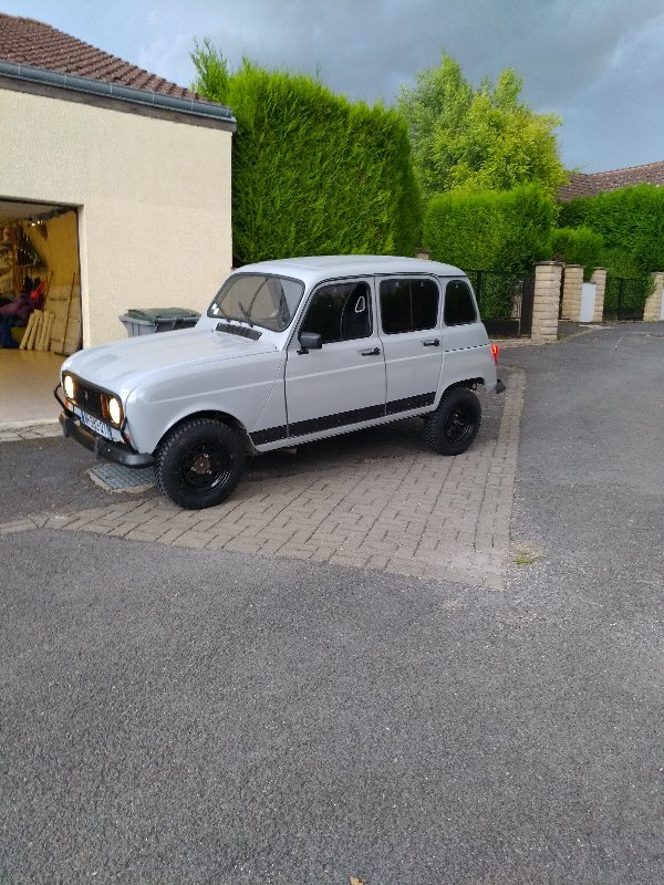

Je suis toujours dans mes réglages mais avec de l'amélioration :ghee:
J'ai eu un petit problème de fuite d'huile de boîte mais rien de bien méchant.
Il faut que je trouve le moyen de raccorder mon starter maintenant :gene:
Et je me suis fait un petit plaisir avec de nouvelles roues
Jantes de chez decl concept avec des fedima f/or.
C'est joli, mais la qualité des jantes m'a déçu. Quand j'ai fait installer les pneus mon garagiste a dû mettre beaucoup de masses pour compenser le voile des jantes, comme pour une jantes bien abîmé, pour du neuf cest pas top.
Et maintenant, je vais devoir resserrer la culasse et faire le jeux aux soupapes. Quelq'un à les couples et côtes pour mon 1300 ls ?
