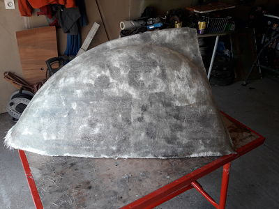

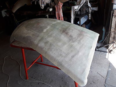

Cela prend forme.
Divers pièces de carosseries fabriquées en fibre.

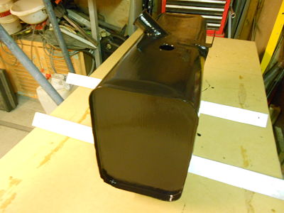

Deux réservoirs de 2CV fourgonnette prendront place à l'arrière
Et sur le capot on trouvera cela:

c'est bien, ça avance
comment tu relies les 2 réservoirs?
Re: Dirt Chicken:2CV Raid
Ils sont indépendent.
Il faut que je vois pour le raccordement.
Je me suis pas encore penché sr le problème.

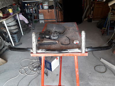

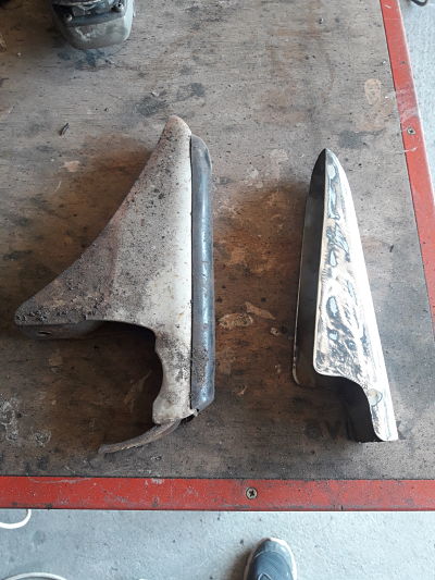

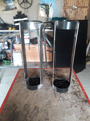

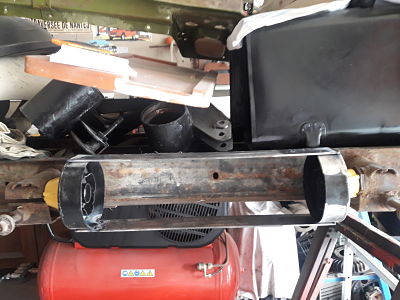

Fabrication du pare-chocs AV style PO:
Préparation des pots de suspensions:
le roi de la fibre !!
que fais tu sur les pots de suspension?
ils ne risquent pas de prendre la merde à être ouverts comme ça?
C'est pas grave!
C'est pour éviter que les fûts écrassent les ressorts lors de chocs.
Et c'est plus facile pour régler la garde au sol.

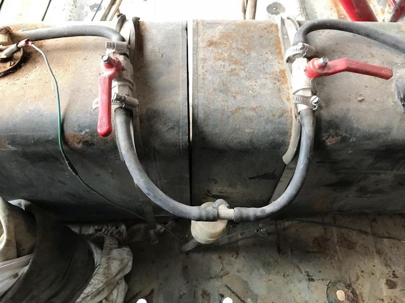

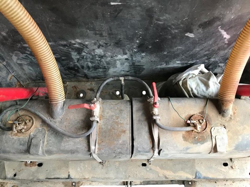

Pour le raccordement des réservoirs, voici le montage que je vais faire:
Pas mal le montage du double réservoir.
Sur ma trelle, j'avais le meme principe mais avec une électrovanne + voyant au tableau de bord.
Je dois avoir encore l'électrovanne si tu veux !
Yo
Une électrovane 3 voies?
As tu des photos de ton montage?
Laurent 44 a écrit : 23 août 2018 12:36 Une électrovane 3 voies?
c'est ce qu'on a aussi sur 2 voitures
- sur la première, on avait ramené 2 canalisations depuis les réservoirs et installé l'électrovanne dans le compartiment moteur
- sur la seconde, on l'avait installé entre les 2 réservoirs à l'arrière
(en sachant que le réservoir d'origine est à sa place normale, et que le second est à la place de la roue de secours, donc en porte-à-faux AR)
Oui une 3 voies/12V pour auto.
J'avais le réservoir d'origine à sa place normale, et le second est à la place de la roue de secours.
Il doit y en avoir dans mon titino, mais pas avec l'électrovanne !
Je l'ai fait plus tard

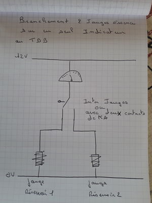

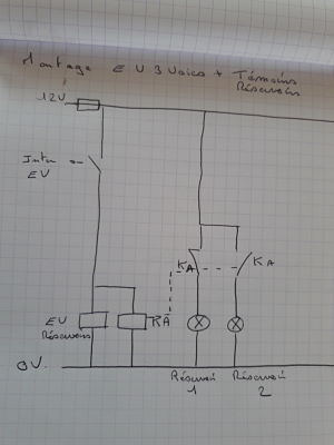

Il est possible de faire avec deux voyants.
Un pour chaque réservoir,avec un petit relais à deuc contacts(NC/NO)
des robinets sélecteur de réservoir "1 / 2 / les deux", ce n'est pas très couteux non plus ;)

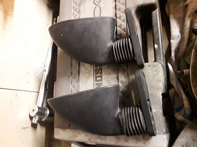

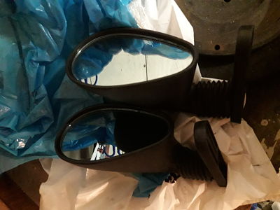

J' ai trouvé ça:
Racing jauqu'au bout des rétros :arrow: :mrgreen:
