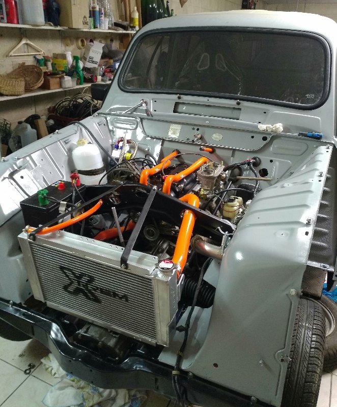

Un peu nouvelle
J'ai pas trop le temps de bosser sur la trelle en ce moment mais on se rapproche de plus en plus du démarrage et ça, ça fait du bien :ghee:
J'ai pas eu le temps de prendre des photos des étapes que j'ai fait.
En résumé :
- installation du début de la ligne d'échappement (j'attends de l'entendre savoir si je mets la courte ou la longue)
- changement du puits de jauge, j'ai pris celui de r4 et repose sur le bloc r5
-Finalisation du système de refroidissement. Il me reste une patte de fixation supérieur de radiateur à modifier sinon le levier de vitesse touche.
-j'ai fait le plein de tout les liquides (histoire de pas oublier)
-j'ai fait un prémontage du capot pour voir la tête de la voiture et si le radiateur passé dessous. je ne pouvais pas le vixer à cause de la boîte 5 qui dépasse, donc petite découpe :cote:
- installation de l'allumage 123 ignition avec un réglage en statique ( je suis pas vraiment sur de mon coup la )
- branchement du faisceau électrique

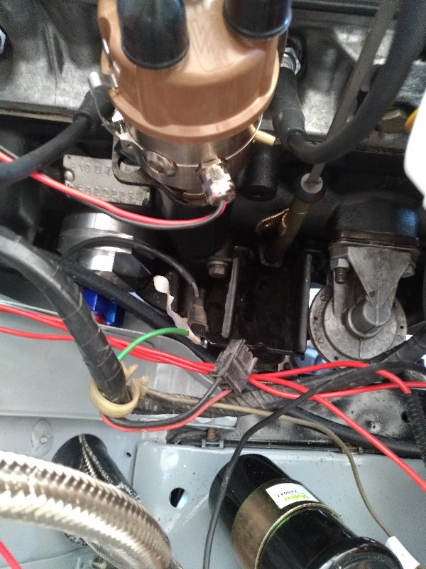

En passant j'ai une cosse pré de l'allumage qui a perdu son étiquette et je ne pu où elle va
Ici la cosse au millieu de la photo avec les files noir et rouge ( les files sortent du faisceau au niveau du file qui va à la sonde à côté du filtre à oil, le file vers sur la photo)

la cosse, c'est des fils en attente pour le lave glaces electrique je crois

Pour la cosse j'ai la même dans ma GTL et elle a toujours été au même endroit que toi (c'est à dire dans le vide :)).

Dis moi c'est quoi le tuyau qui rentre dans le tablier ?

J'ai déporté mon filtre à oil, du coup j'ai fait un petit passage dans l'habitacle :hehe:

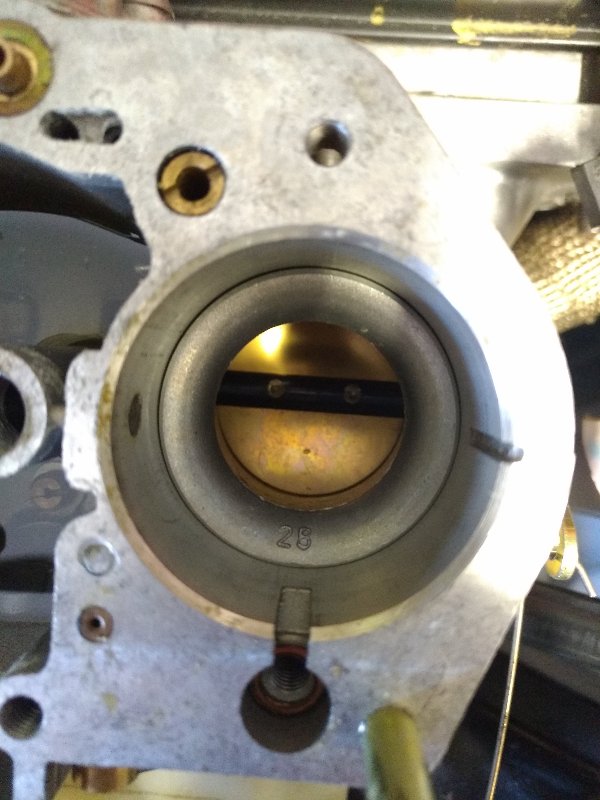

Aujourd'hui, premier essaie sur la route, c'est pas terrible :(
Elle tourne pas trop mal au ralenti, je peux rouler à bas régime mais à peine j'appuie sur la pétale, elle s'étouffe !! :rougefaché:

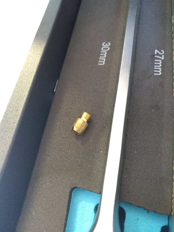

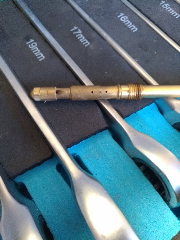

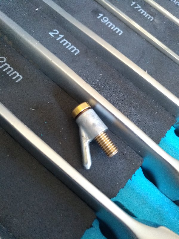

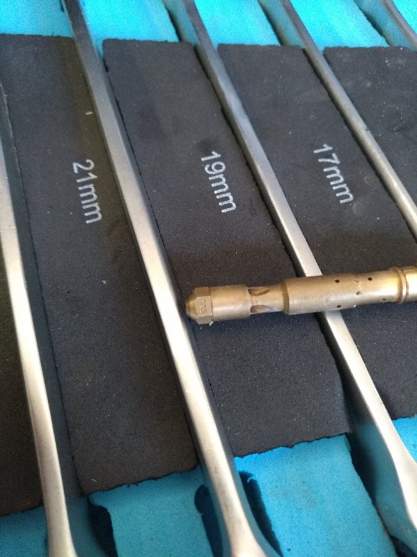

Donc j'ai démonté le carbu pour voir la configuration.
Donc au fond de la cuve, j'ai un gicleur de 55
Au bout de porte gicleur j'ai un tube d'emulsion f11 et un gicleur de 115 au bout.
Un gicleur de reprise de 50
Et des buses Venturi de 28.
Vous me conseiller quoi ?
Je voudrais qu'elle puisse tourner pour faire le rodage avant d'aller la faire régler chez un pro.

Va falloir faire appel aux spécialistes, je ne sais même plus ce qu'il y a sur celle de Nior
Re: R4 GTLs by silverfox
pour approcher, je dirais, 140 ou 145 en essence,
et 210 pour l'air (tu n'as pas dit ce que tu avais)
pour le ralenti je te conseille une truc autour de 52
le gicleur de fond de cuve et de pompe de reprise, c'est le dernier truc à s'occuper, une fois que le moteur tourne bien à toutes les charges, et à tous les régimes
J'ai fait un essai avec un 210 pour l'air et 145 pour l'essence, c'est le jour et la nuit. J'ai aussi réglé l'allumage à l'oreille pour le moment. Ça marche plutôt bien, il reste un petit trou à l'accélération et à la reprise mais c'est vraiment encouragent.
