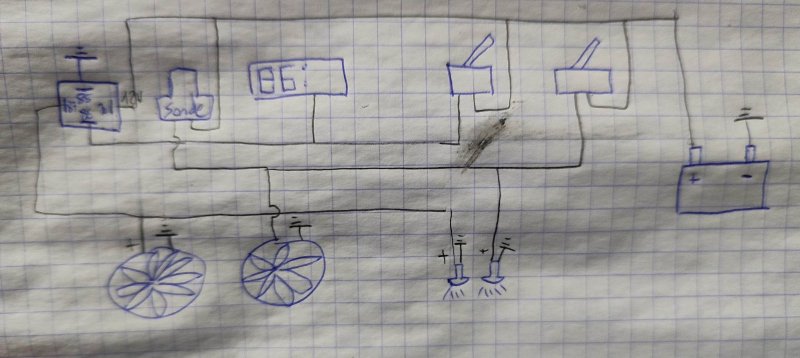

Pour les ventilateurs, je t'ai déjà donné mon avis....
En direct sur une sonde double, avec une possibilité de shunt via un interrupteur : les relais sont sources de pannes et les sondes de radiateur sont prévues pour supporter un ventilo par sortie ( par contre elles ne supportent pas deux ventilos sur une seule sortie)
Je doute que le contact de l'afficheur pdp supporte un ventilo directement....
Moi, ça ne me paraît pas déconnant, il fait froid.... ( Et la pression à 800 tr peut être de 1,5bars)

Re: Nouvelle prépa sur titine en 1400
En attendant les fils j'ai reçu ça :
Et je pense partir sur ce shéma elec là. Donc un ventilo sur sonde d'origine et un autre sur sonde pdp mais avec relais. Et les deux enclenchable avec des interrupteurs et visible avec des led sur le tableau de bord

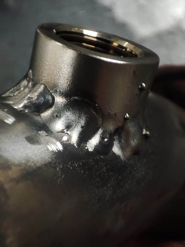

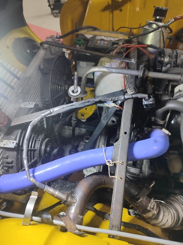

et voilà. je vais souder l'ecrou et je ferai les tests pendant les vacances. Mai je ne l’installerai pas sur le tableau de bord. Il sera amovible le temps des réglages.
Où est-ce que vous l'avez placé ?
- F-ulr-b4.jpg (54.86 Kio) Vu 25669 fois
perso, dans le coude, en haut, juste après le détente (il faut 500- 700mm de la culasse environ )
*Attention à l'angle de la sonde, c'est assez critique pour une bonne tenue dans le temps
La mienne (enfin, l'indicateur ) était amovible, mais je l'ai passé en fixe à un moment... J'en avais marre des faux contacts de l'allume cigare...

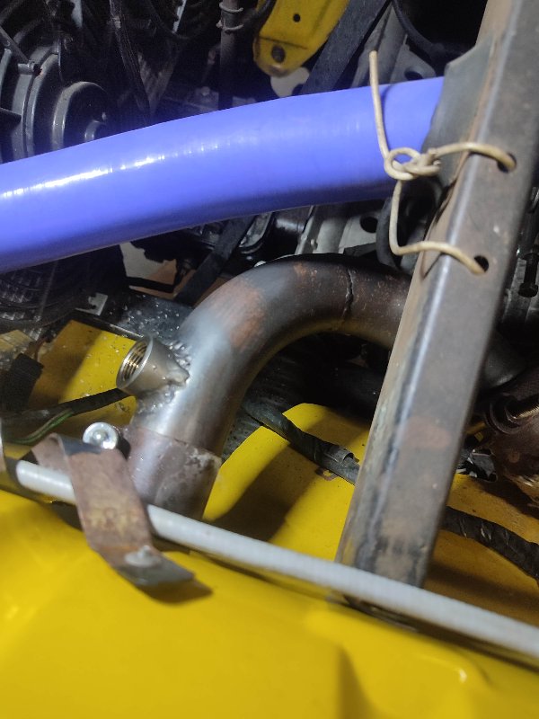

Voilà l'écrou est soudé (j'aime souder de l'inox, c'est simple et les soudures sont belles
Je l'ai installé là car ça correspond à la distance préconisé et en plus ça me permettais de sortir juste le coude pour pouvoir le souder en dehors de la voiture. J'y ai installé la sonde car pour le moment je n'ai pas de vis adapté pour combler le trou. Mais je vais en acheter une. Je ne pense pas la laisser là définitivement. Maintenant faut que je regarde comment régler le carbu avec ça car en vrai pour le moment j'en sais rien. Le but je suppose n'est pas juste d'avoir le ratio air/essence le plus faible. Il doit y avoir une valeur à respecter/atteindre.
Moi, c'est le contraire, je n'aime pas souder l'inox... c'est beaucoup de contraintes, ça fait du rochage...
Je dois avoir des bouchons qui se mettent à la place des sondes lambda, quand on se verra...
Pour le réglage , l'AFR qui va le mieux en charge, c'est 12,9 sur nos cléons culasses plates . Le mélange idéal d'air et d'essence pour une combustion complète est de 14,7
un bon tuto pour commencer :
https://www.flat4ever.com/reglage-ultim ... de-lambda/

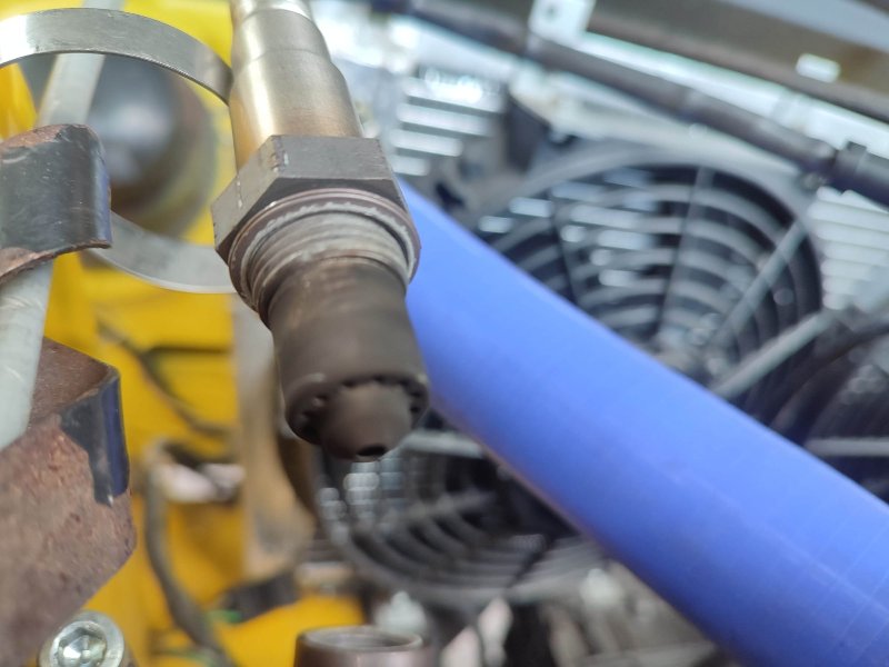

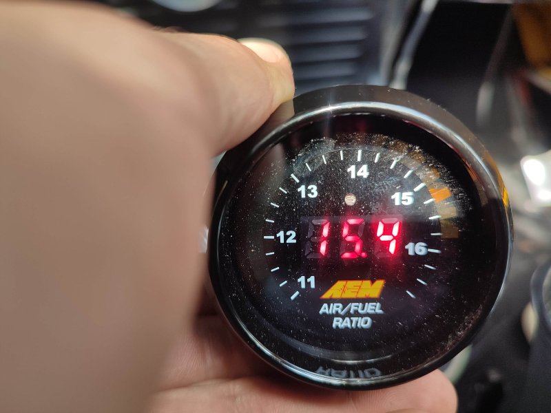

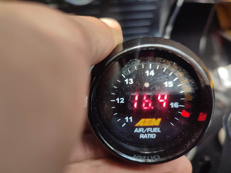

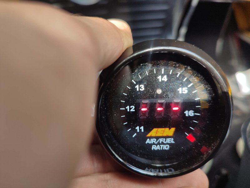

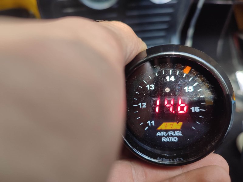

Bon je suis dégouté !
Je voulais faire le réglage du carbu, alors je commence par régler mon allumeur et en sortant le tête de delco j'ai cassé le charbon...... déjà ça commence bien. Je suis allé en racheter un chez AD, 16 balles je crois, ça va.
Donc auj je m'y remet !
Je fais un peu chauffer le moteur, sort la lampe strombo, je règle correctement mon allumage à 10° et je branche la sonde. (Elle était vissée mais pas branché).
Et là..... valeur au delà du manos !! Elle mets quelques seconde à peine pour y arriver, elle commence à 14,6 puis 15,16,17,18 et enfin - - -
Je peux rien faire. J'ai sortie la sonde du pot pour vérifier, mais idem. Et tout ça en 3seconde !!
Alors est-ce qu'elle n'a pas aimé faire 900 bornes sans être branchée ?? Je ne comprend pas. Mais ça me fait clairement chier au prix de la sonde.
Est-ce qu'elle est juste sale ? Je vois des tutos sur le net pour les nettoyer au vinaigre, à l'essence, bac à ultrason, nettoyant en aérosol dégraissant pour capteurs d'oxygène ?
