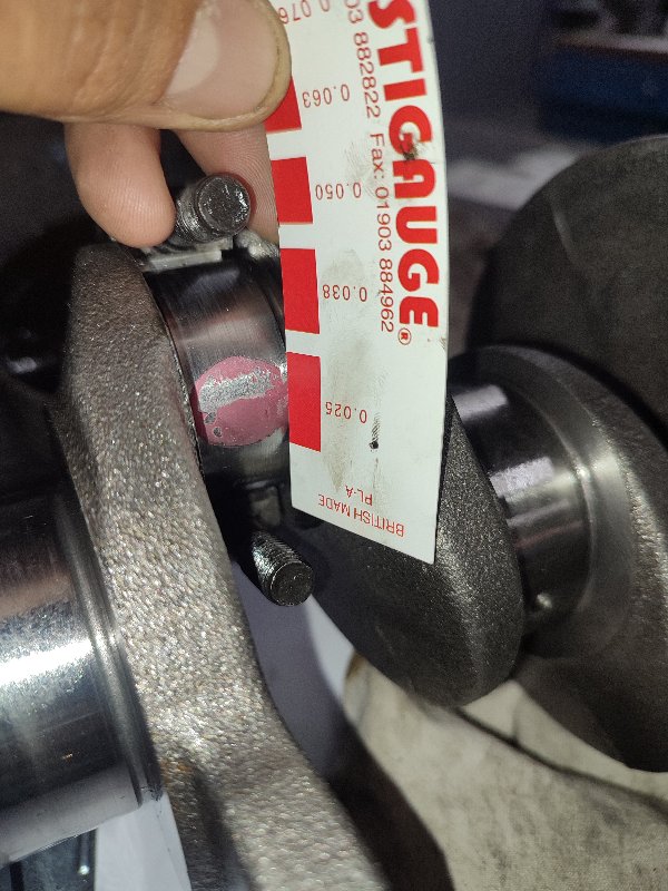

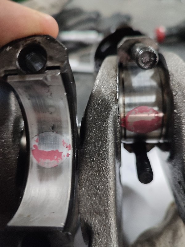

J'ai tenté de désserrer les chapeaux de bielle un petit peu pour voir si il tournait....et oui le moteur démarre (pas plus de 5s j'ai pas voulu tenter l'impossible).
Mais dès que je serre les chapeaux de bielle au bon couple.....moteur bloqué.
Pour rétrospective : à paques 2021 j'ai failli couler une bielle en revenant à valthorens. Je me suis arrêté 40km avant d'arriver mais un des coussinets avait déjà tourné dans la bielle. J'ai donc acheté un vilebrequin neuf chez mecapart, ainsi que les coussinets (bielle et palier ) en côte std.

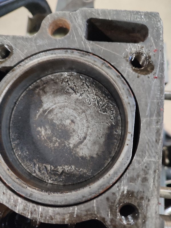

De plus lors d'un précédent montage/démontage un écrou été tombé dans une de mes chambres abimant légèrement le dessus de mon piston.

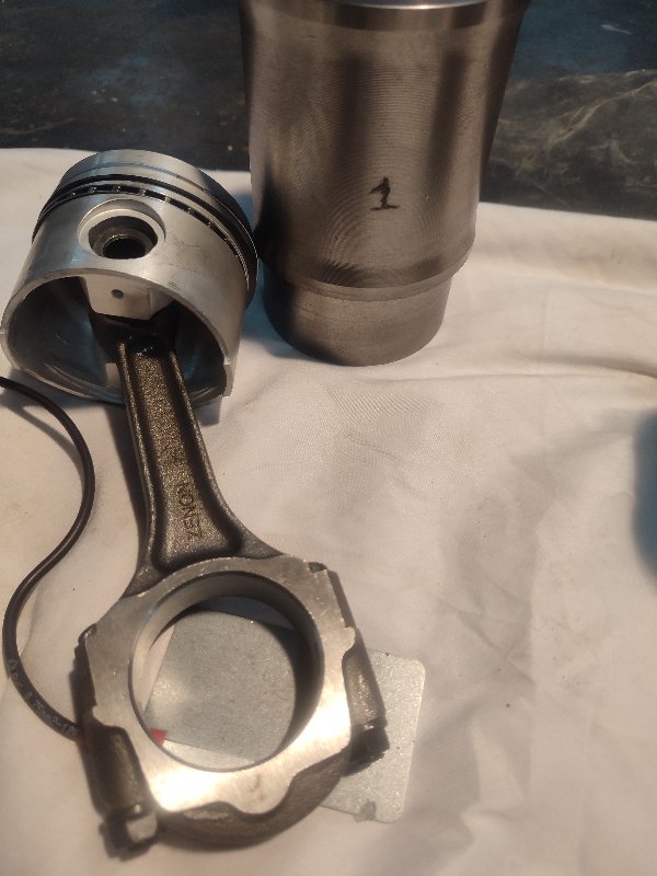

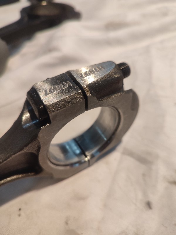

Mais c'est pas si grave.... le gros problème que j'ai c'est que les bielles ne veulent absolument pas tourner !!!! Alors oui... j'ai surement inversé/retourné les chapeaux (j'ai fais le con) mais quand même.
J'ai regardé avec du plastiguage et voilà le résultat. (J'ai eu le temps d'en faire qu'un seul.
Si quelqu'un a une idée de ce qu'il peut se passer.

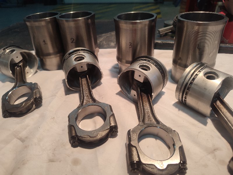

Bon... après avoir ramené le vilo et les piston/bielle chez tatav et pouvoir comparer avec d'autre.
Verdict : 2 bielles de foutue.

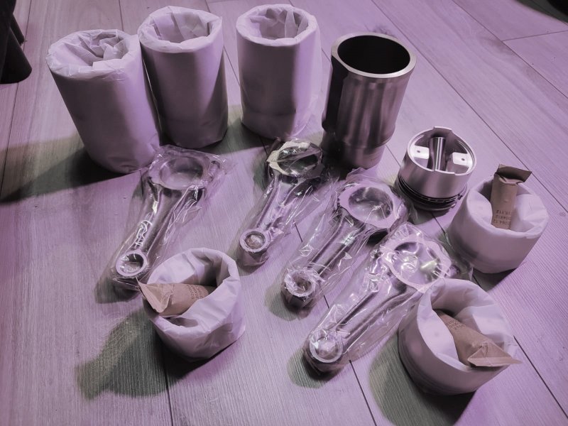

Donc je viens de faire chauffer la carte bleue pour remplacer bielles/piston/chemise/segment.... ça pique !!!

C'est beau quand c'est neuf ! Bon courage pour le montage.

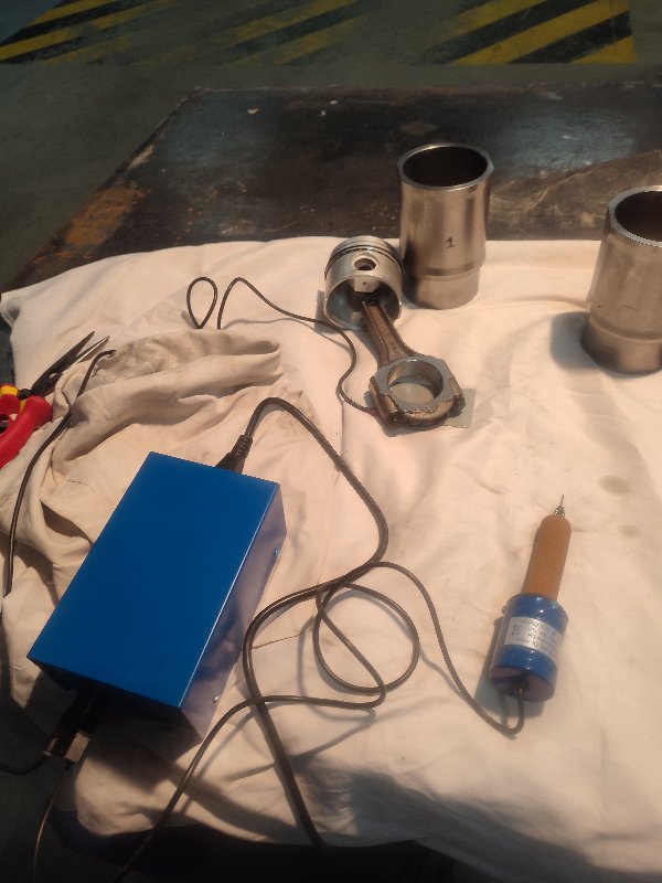

Donc j'attaque par la graver au crayon électrique les chemises et les pistons pour les prochains démontage (j'espère que y'en aura pas avant longtemps sinon je vais péter un cable. 8| )

Ensuite j'ai posé les coussinets de bielle (dans le bon sens )

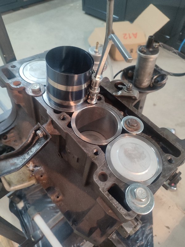

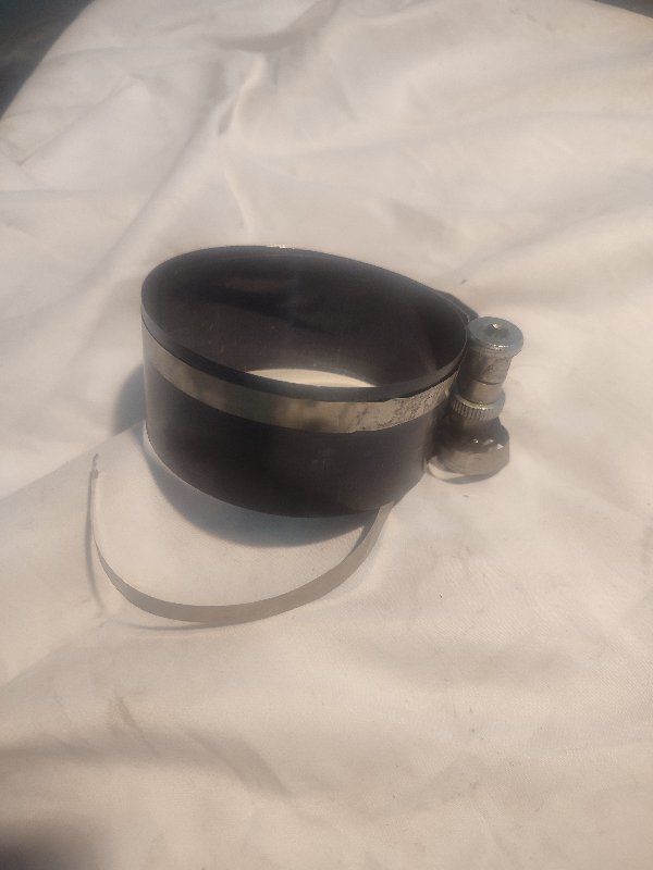

Mon serre segment à casser... :pleur4: :pleur4: :rougefaché: Heureusement pour moi, au début de l'été j'en avais acheter un deuxième car j'avais perdu le 1er.

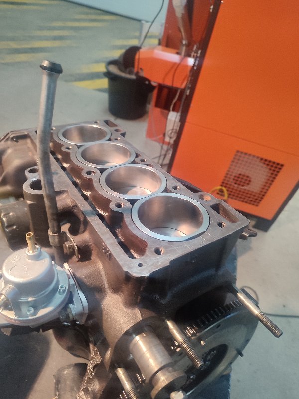

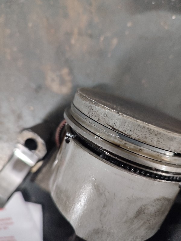

Donc pose des pistons (dans le bon sens) dans les chemises que j'ai changé. Je voulais passer un coup de rodoir mais... je le retrouve pas :(

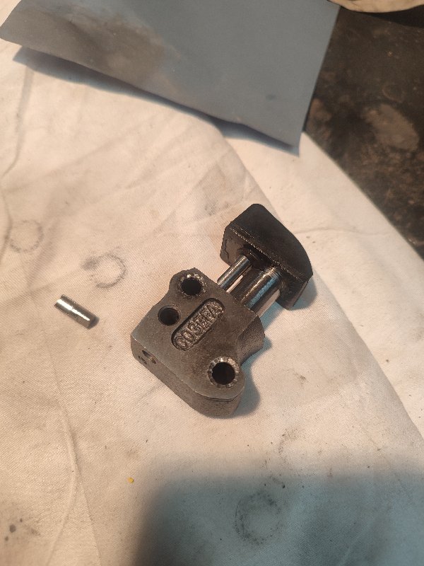

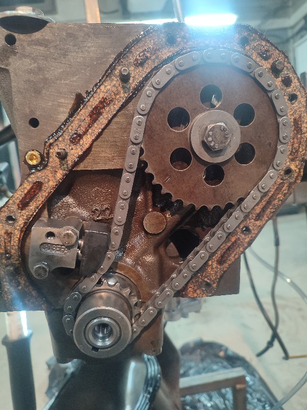

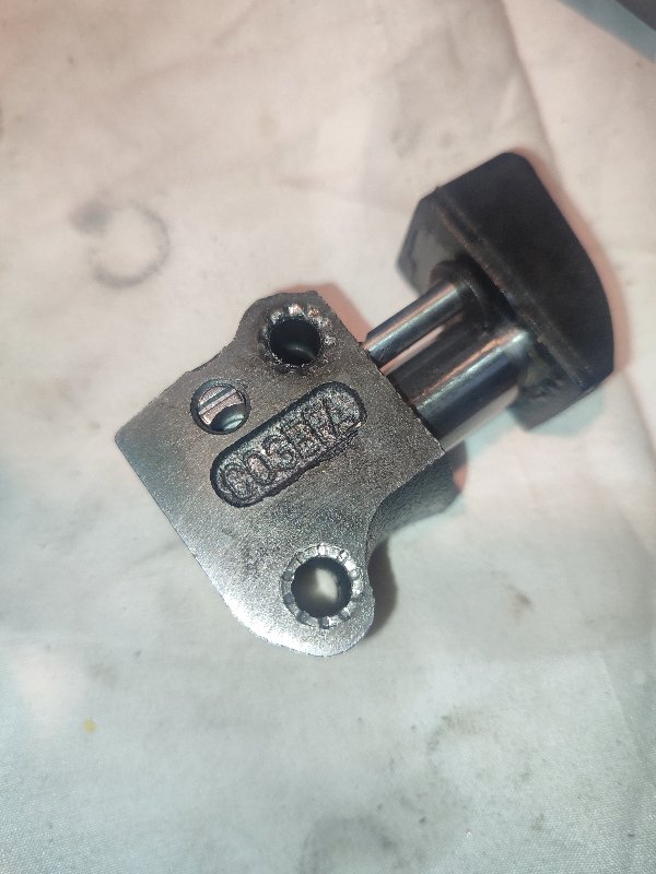

Par contre en voulant remonter le tendeur de chaine y'a une toute petite pièce qui s'est barré et j'arrive pas à la remettre. Pourtant le tendeur avait l'air de fonctionner.
Mais je n'en sais rien en fait. Quelqu'un connait ce système ?

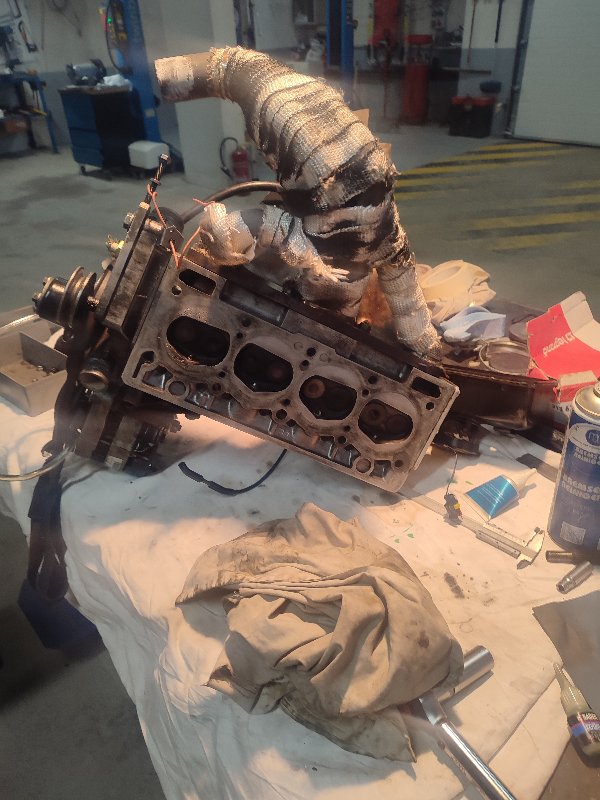

J'ai continué ce matin avec la pose du carter de distribution
Puis un bon nettoyage des surface de la culasse
Pour assembler la culasse. (J'espère que c'est la dernière fois car j'ai bien dû acheté 4 jdc depuis)

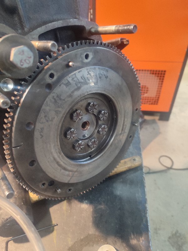

Puis pose du volant moteur.

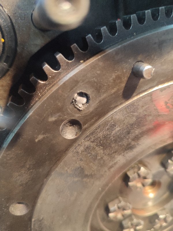

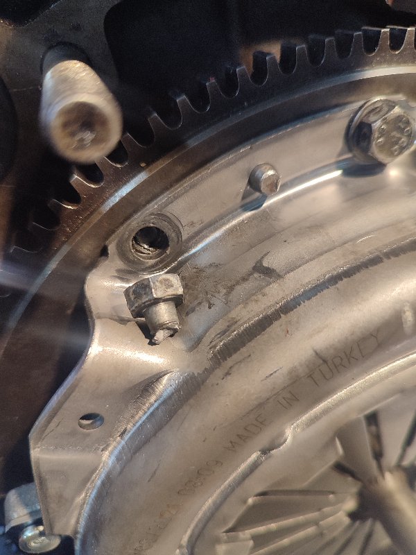

Et bien sur mon chat noir est revenu....
Heureusement pour moi la vis à l'intérieur n'est pas du tout en force. Un simple coup de tournevis et j'ai réussi à la sortir....mais alors pourquoi elle a cassée????

Par contre j'ai du mal à en trouver sur le net. C'est du M7 ?
Re: Nouvelle prépa sur titine en 1400
Oui, c'est du m7...
Tu as contrôlé les dépassements de chemises?
tataveteam a écrit : 16 oct. 2022 21:04 Tu as contrôlé les dépassements de chemises?
Non toujours pas. Premièrement car j'ai pas ce qu'il faut. Et deuxièmement par ce que même si y'a quelques chose.... comme c'est un joint torique et pas un joint papier que l'on peut changer avec plusieurs épaisseur, qu'est ce que je peux faire pour le changer ?
Bah, ça se mesure sans le joint, pour placer les chemises de la plus haute à la plus basse ou inversement...
Ça se fait au comparateur ou à la règle et au jeu de cales

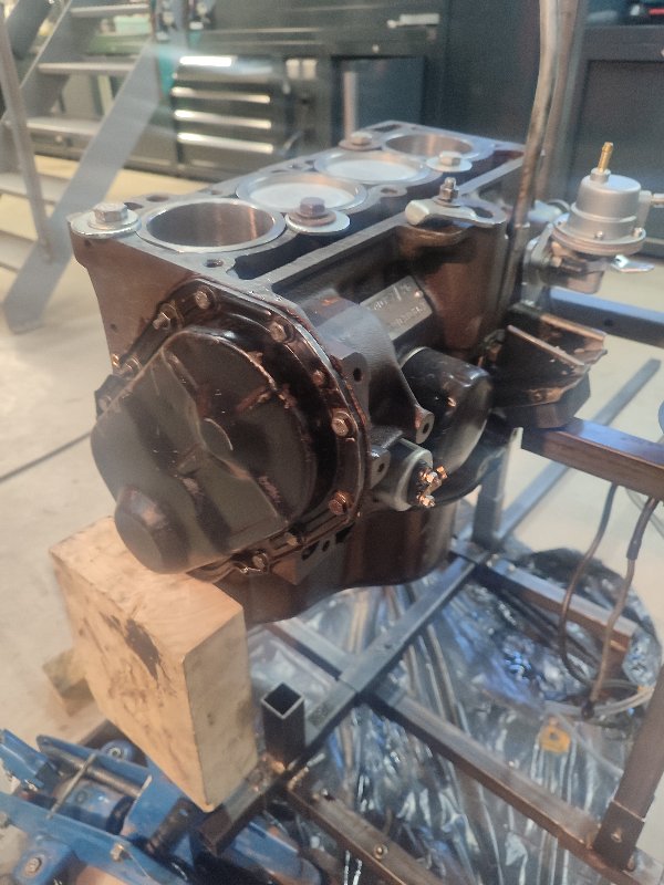

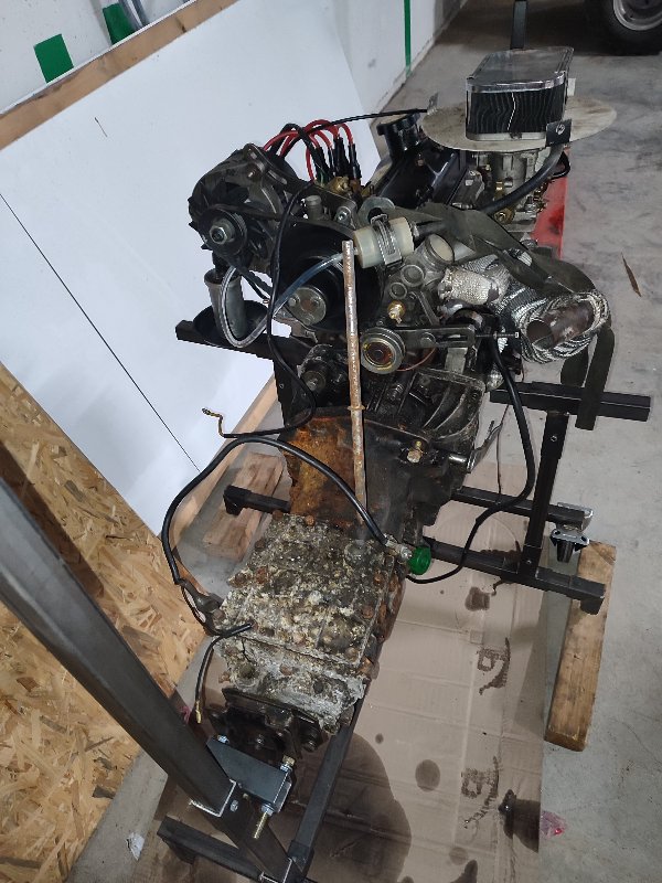

J'ai remis le moteur sur le support avec une vielle boite de vitesse sans queue de boite pour faire tourner le moteur sans boite et procéder au rodage/essai.
Mais j'ai pas encore eu d'explosion.
Malheureusement je pense pas avoir le temps de faire ça avant de partir en vacances jeudi soir.
Je le mettrai en route à mon retour vers le 5 novembre.

par contre je ne veux pas porter la poisse mais le tendeur de distribution que tu as mis beaucoup de soucis avec ce modele j'ai encore démonté un moteur la semaine dernière où il y a eu un bruit métallique une fois démonté vite compris 😢
Tout ce qu'il faut savoir sur la 4L ICI ;-)
Ouai ba moi sa me fait peur ses tendeur qui casse comme sa, je vais garder mes vieux de 40 ans :p
4L of humanity a écrit : 30 oct. 2022 12:40 aller courage il vas tourner 🤞🏻
Ah oui quand même !! Je vais peut être en commander un autre.... Il vaut mieux que je fasse ça maintenant qu'après.

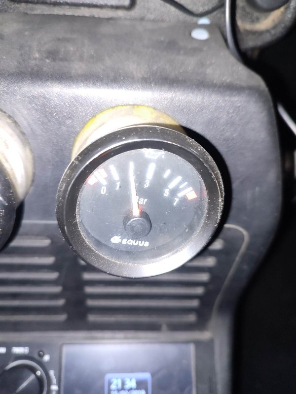

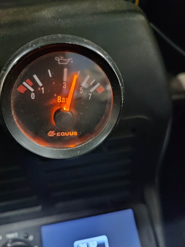

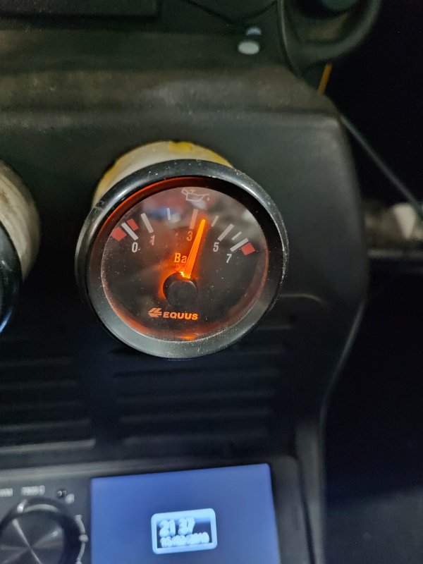

J'ai enfin pris le temps de la redémarer et de mettre un coup de lampe strombo.
Elle tourne mais..... je sais pas , soit j'ai peur, soit y'a un truc.
Déjà la pression est vraiment haute...... est-ce que c'est le mano qui déconne ou la vrai pression je sais pas mais ça me fait peur.
A 1000tr/min :
à 2000 tr/min :
à 3000tr/min :
