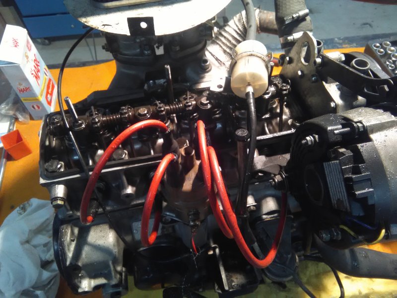

Nouvelle prépa sur titine en 1400
Re: Nouvelle prépa sur titine en 1400

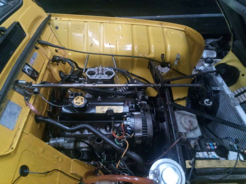

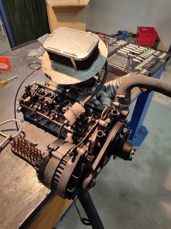

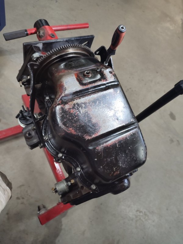

Bon, David vient de partir...
( couvre feu oblige...)
Il reste quand même quelque trucs à mettre en place ( allumeur, durites, coude d'échappement, courroies...) mais c'est sur la bonne voie
- IMG_20210404_184415_compress85.jpg (90.6 Kio) Vu 19265 fois

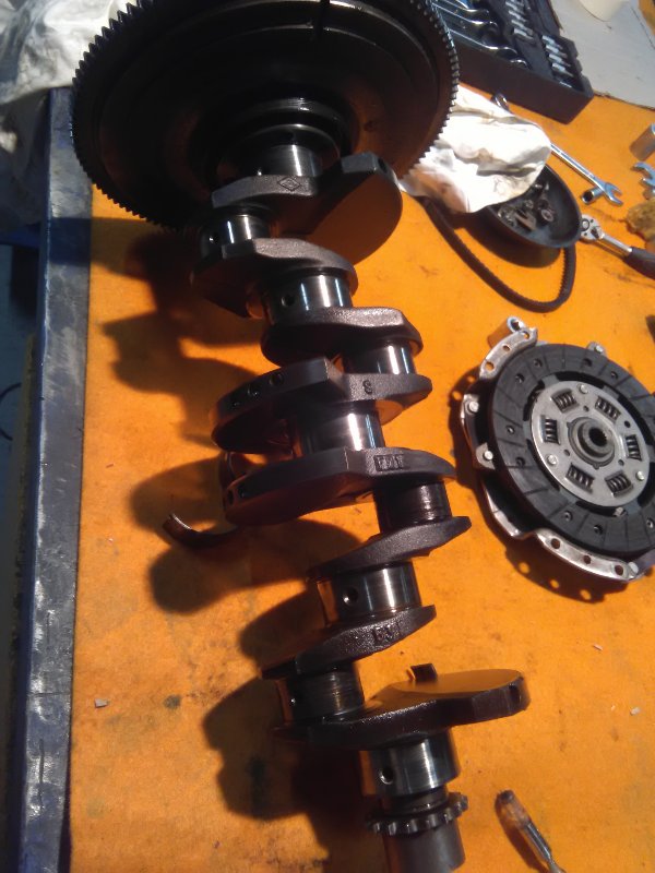

Bonjour à tous. J'ai passé un bel été sans toucher à un seul moteur. Pas de main grasse mais plutôt potager. verdure, jardin.
J'ai décidé de remettre les mains dedans...parce que après 2ans de carrosserie....si elle roule plus....
Plus de peur que de mal. A priori je suis bon pour changer de vilo (ça c'était sur) mais pas le kit bielle/pisston/chemise. Ouf.
Je vais commander donc un vilo neuf, les coussinets qui vont avec. Changer la distri aussi
Changer le bloc (j'en ai un autre qui n'est pas fissuré/ressoudé.
Et bien sur changer tous les joints à gauche à droite.

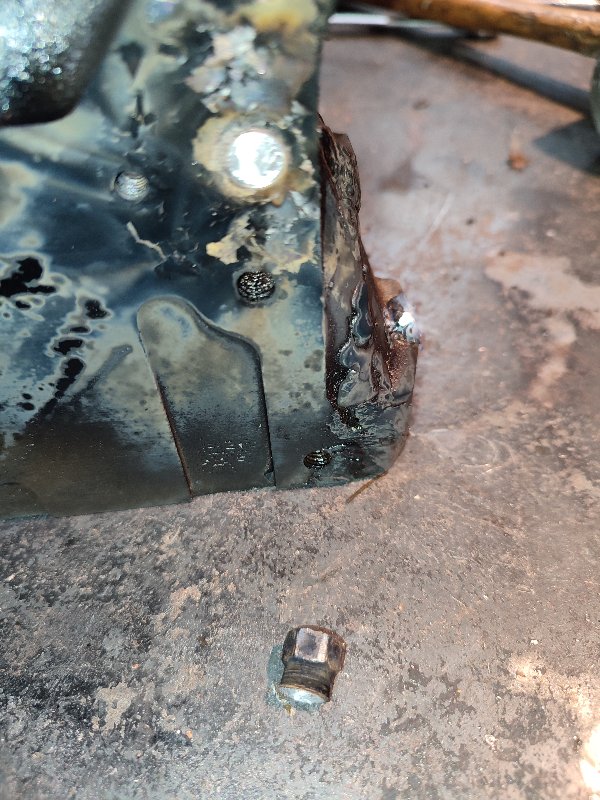

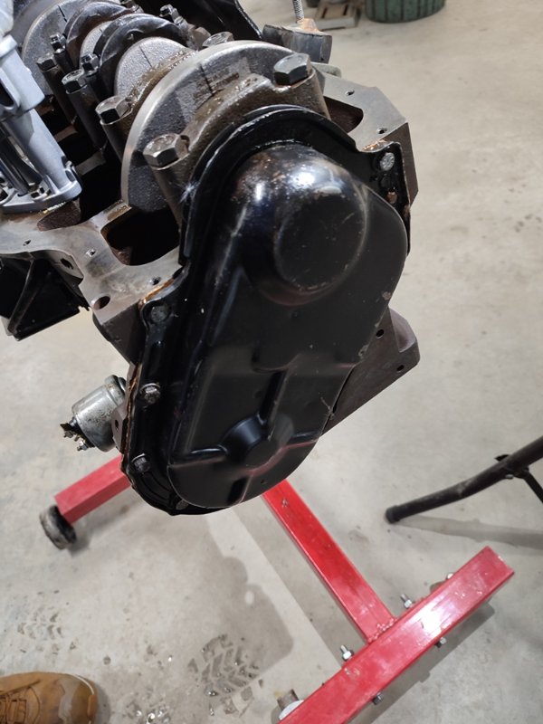

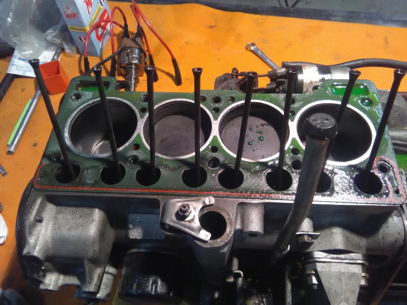

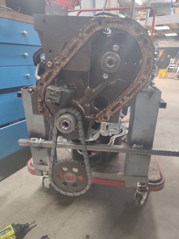

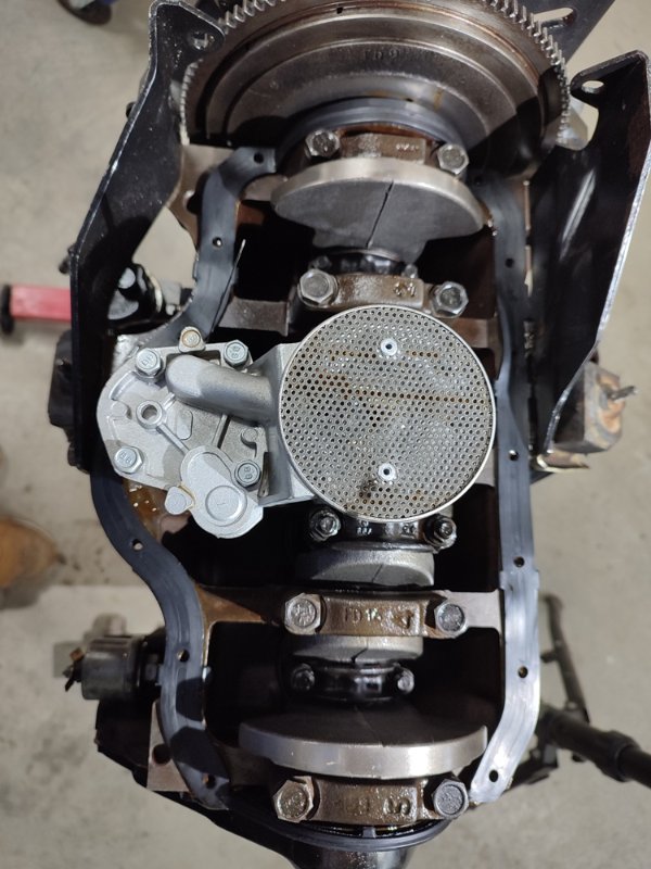

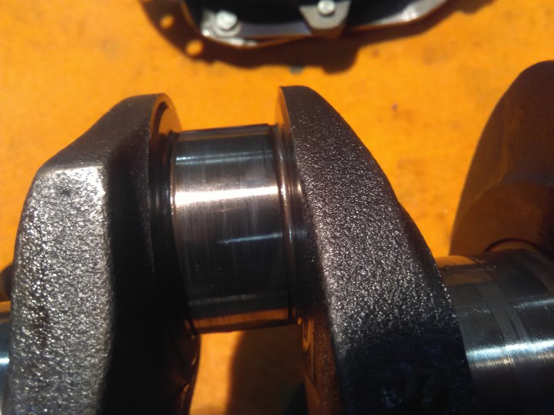

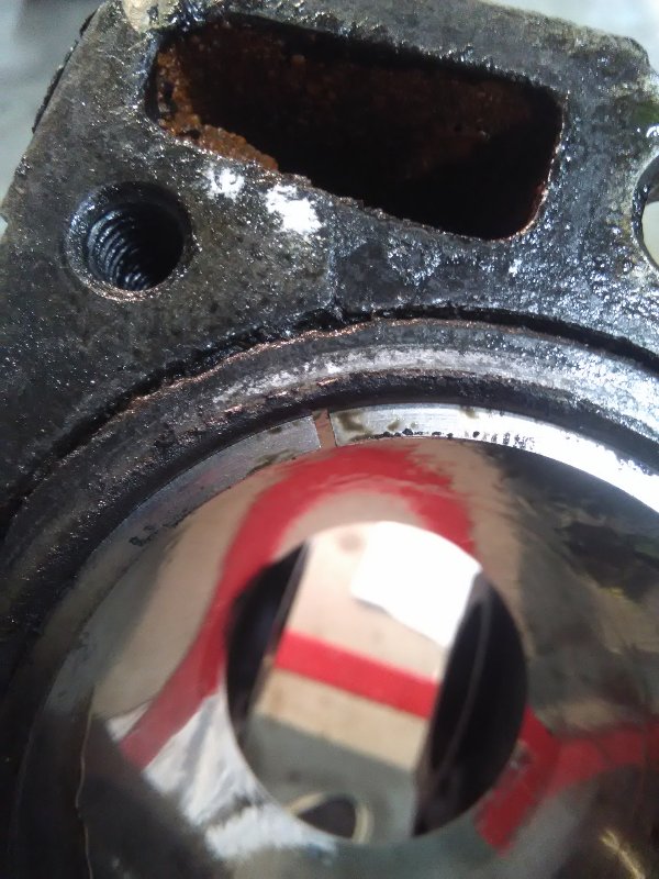

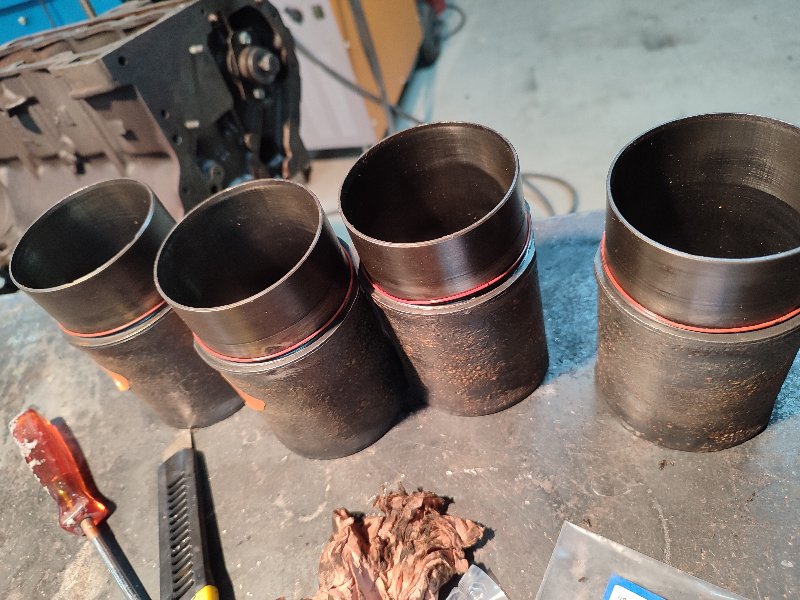

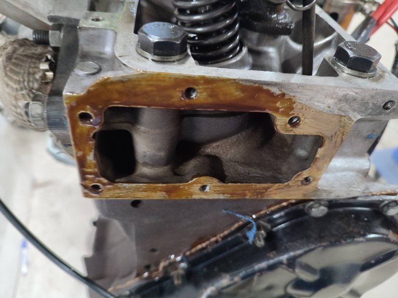

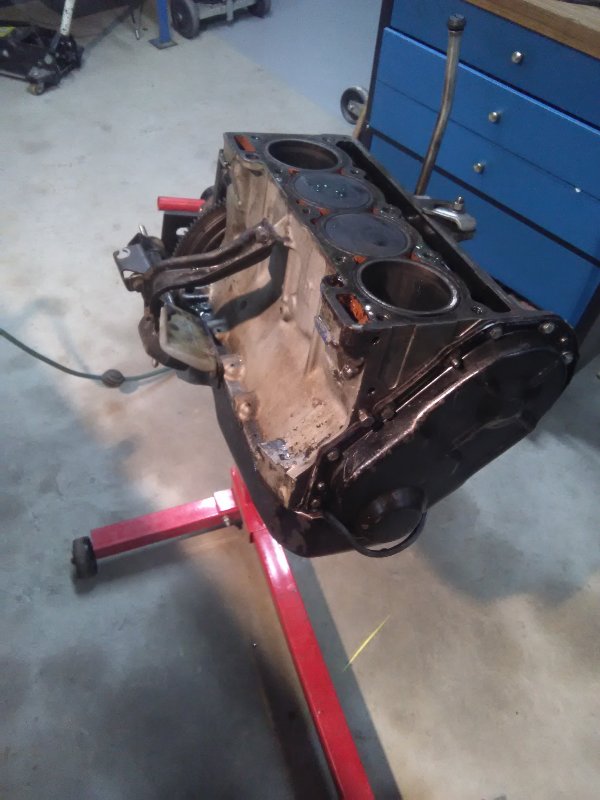

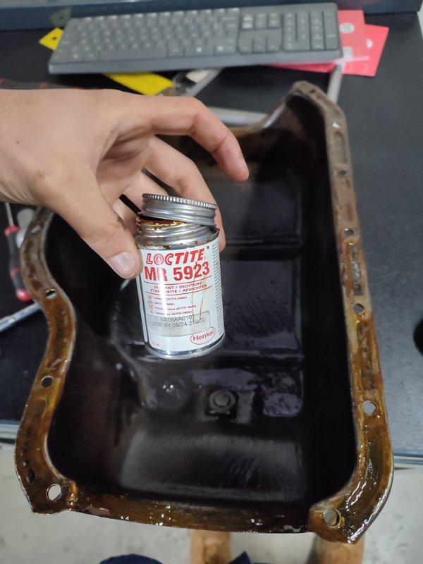

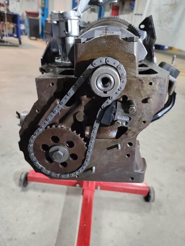

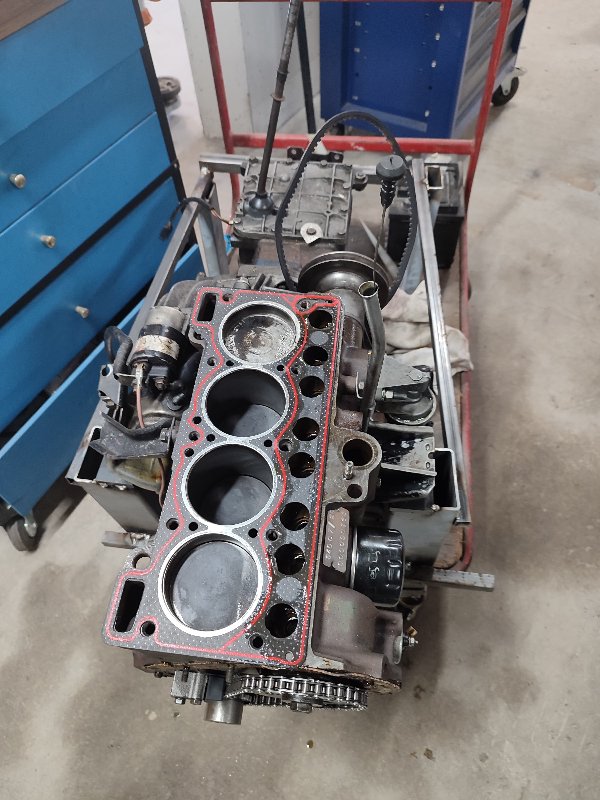

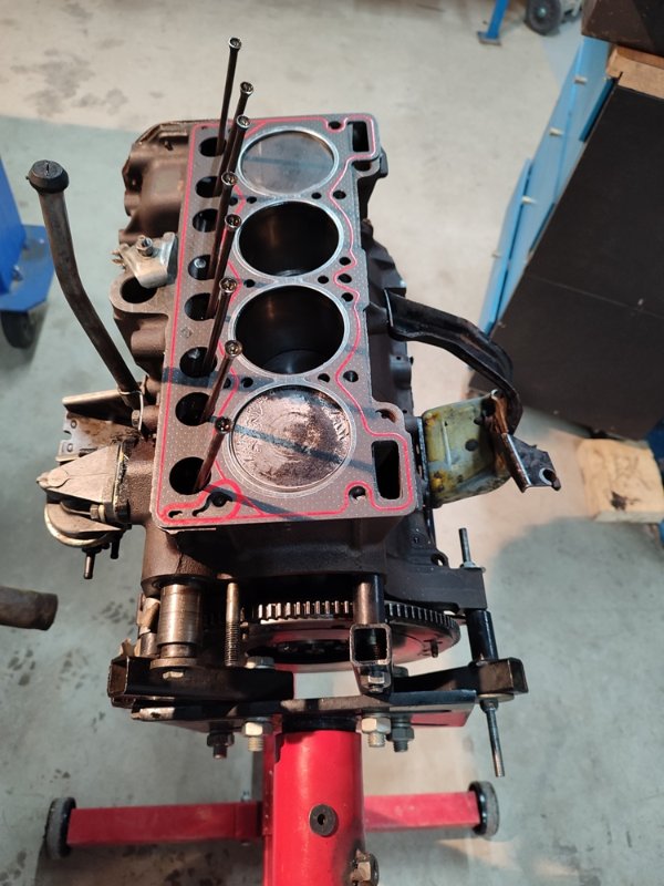

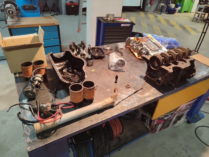

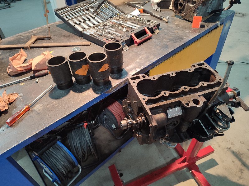

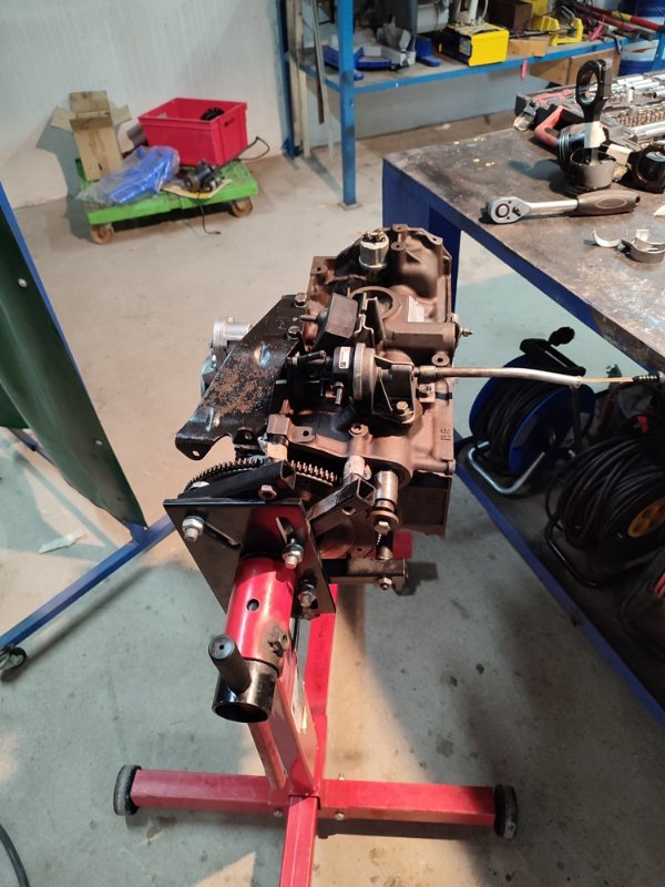

Je continue d'avancer tranquillement sur le remontage du bloc. Je suis mauvais en photo pour ce remontage.
- IMG_20220210_170806.jpg (158.02 Kio) Vu 18651 fois
- IMG_20220210_154945.jpg (134.8 Kio) Vu 18651 fois
- IMG_20220210_154400.jpg (169.72 Kio) Vu 18651 fois
- IMG_20220201_175346.jpg (94.38 Kio) Vu 18651 fois
- IMG_20220201_155605.jpg (89.49 Kio) Vu 18651 fois
- IMG_20220201_150711.jpg (156.06 Kio) Vu 18651 fois
Allez courage!

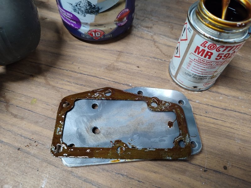

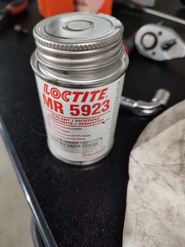

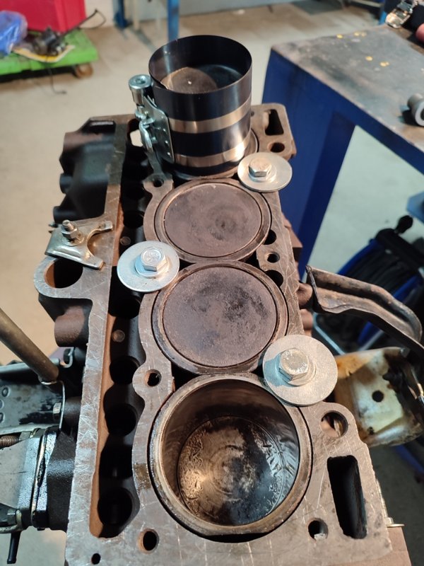

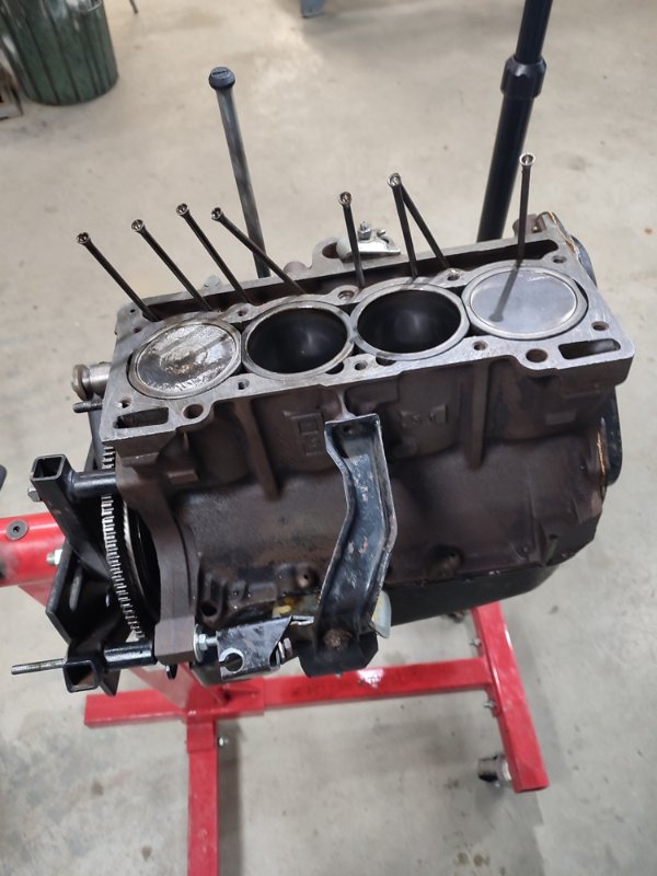

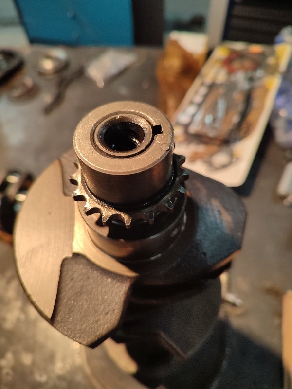

J'ai bien continué auj. J'avais laissé le compresseur de segment chez mes parents du coup j'ai dû en racheter un.
Donc c'est parti pour installer les pistons dans leurs chemises respectif.
Ensuite remontage de la distribution. Chaine neuve ainsi que le tendeur.
Puis le carter de distribution avec joint liege et loctite en plus de chaque côté. Je veux pas qu'il fuit comme l'ancien ce moteur.
La même pour le carter d'huile avec un joint 1 pièces caoutchouc
Puis enfin le remontage de la culasse qui attend depuis cet été
Après du coup j'ai commencé aussi à changer les joints que j'avais mis à l'époque par des neuf + Loctite
Je ferai la même pour la pompe à eau.
Il faut que je trouve 2 pièces. La vis de vidange du LDR que j'ai cassé en voulant la sortir de l'ancien bloc. Et le mamelon du filtre à huile en M20*150

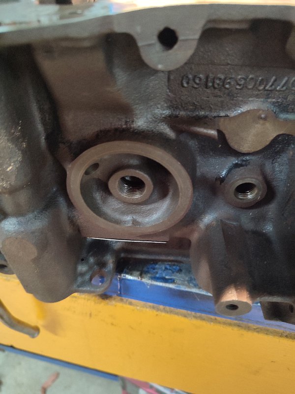

Salut à tous, j'ai presque fini de remonté le moteur mais j'en chie à trouver une pièce. Le mamelon de filtre à huile. Je peux pas enlever celui de l'ancien moteur j'ai pas ce qu'il faut et je vais le bousiller.
J'ai acheter celui là : Mamelon M20x150 mais pas de chance c'est la le bon.
J'ai donc cherché un 3/4 mais là ça se complique.... j'ai trouvé un truc sur manomano où y'avait écrit 3/4 mais quand j'ai reçu la pièce ça n'allait pas du tout, beaucoup trop gros, et quand je suis revenu sur le lien y'avait marqué 20x27.... alors que sur ma commade c'est 3/4.
Bref si quelqu'un sait où je peux commander, ou même l'a chez lui que je peux acheter je suis preneur. C'est quand même con d'avoir un beau moteur neuf sans filtre à huile.....
Je regarde demain matin sur mes bloc pour pièces

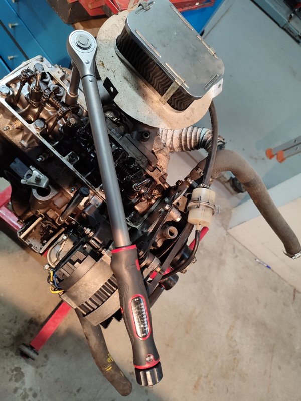

Je suis au fond du trou
J'ai fini de tous remonter..... j'ai voulu essayé de démarrer et.....rien..... le moteur veux pas tourner. Il est bloqué. Même en 4ème il veut rien savoir.
Je sais pas ce qu'il se passe.
Dès que je trouve la motivation j'essaierai d'enlever la rampe de culbuteur pour voir si une soupape bloque. Mais sinon je vais être obligé de ressortir le moteur

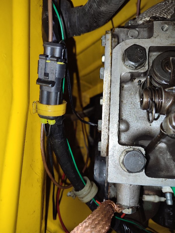

J'ai reçu une nouvelle sonde où j'ai coupé le fil et mis un connecteur étanche afin de pouvoir visser/dévisser la sonde sans entortiller le fil.
Top le connecteur étanche, c'est une bonne idée

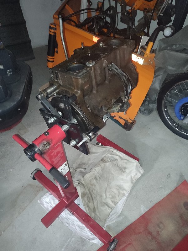

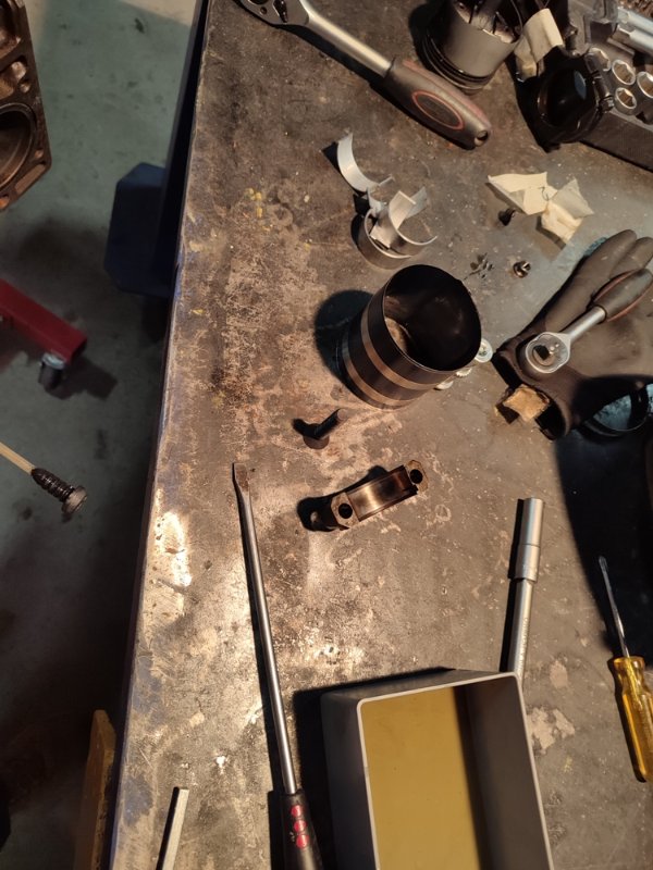

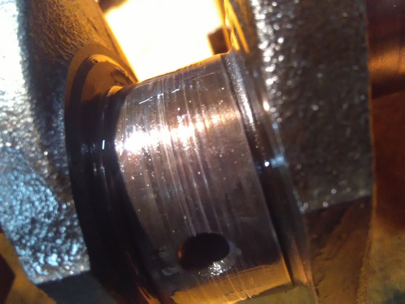

Bon..... j'ai tout redémonté
J'ai l'impression que dès que je serre les chapeaux de bielle ça force. Mais faut que je vérifie plus en détail si c'est une seule, toutes ou autre.
Du coup faut que je rachète un JDC
En plus j'ai pété mon câble d’accélérateur en sortant le moteur (le câble c'était coincé je l'avais pas vu)
Mes pistons sont bien libre dans les chemises. Le vilebrequin est neuf ainsi que les coussinets en côte std.
Donc pour l'instant.... je suis fatigué.
Je vais refaire les commandes de pièce et investiguer. J'ai fabriqué vite fait un support moteur histoire de le poser et de tenter de le démarrer avant de le remettre en place (enfin quand j'en serais là.....)

Ah mon avis les maneton ne sont pas dans les tolérances. Pas 36 solution c'est tout mesuré avec précision et utilisé du plastigauge pour vérifié les jeu une fois séré.
Je suis d'accord : prises de côtes au micromètre, mesure de l'ovalisation , contrôle de flambage au comparateur...
Pour finir par un plastigage ( en principe tu dois avoir 3 à 5/100 de jeu )

Putain je vais devoir m'acheter encore un nouvel outil quoi.tataveteam a écrit : 16 avr. 2022 09:36 Je suis d'accord : prises de côtes au micromètre, mesure de l'ovalisation
C'est quoi le flambage ? Enfin autre qu'au grand marnier
Ok, y'a un tuto sur le forum ? j'ai jamais utiliser çatataveteam a écrit : 16 avr. 2022 09:36 Pour finir par un plastigage ( en principe tu dois avoir 3 à 5/100 de jeu )
Le flambage, c'est le fait qu'il soit tordu...
