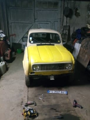

On m'a piqué mon capot !!!
Si vous connaissez le propriétaire de cette 4L merci d'avertir les gendarmes

Ça va, personne ne peut reconnaitre cette voiture...

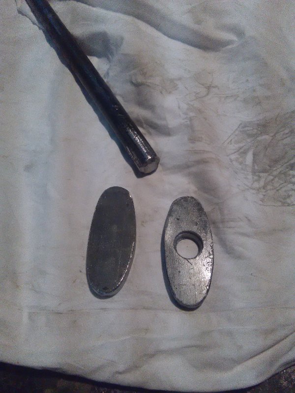

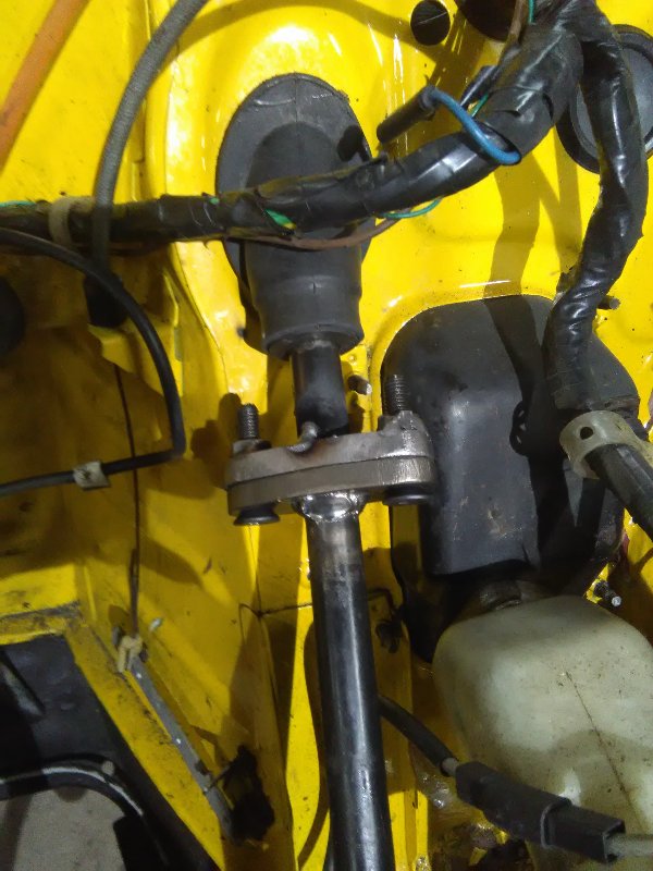

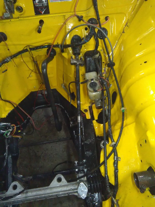

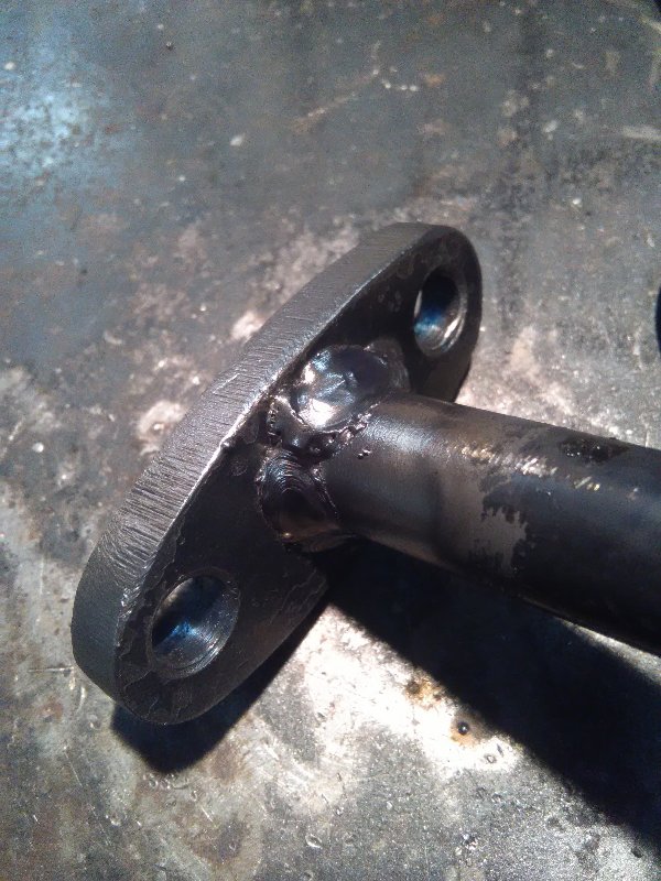

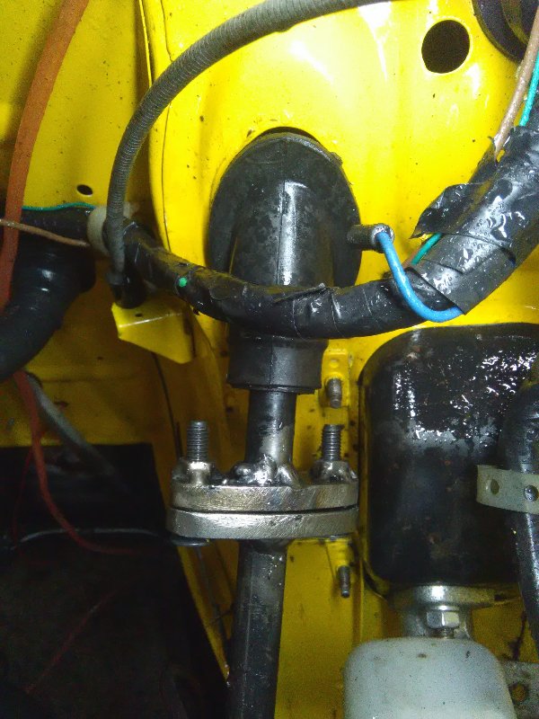

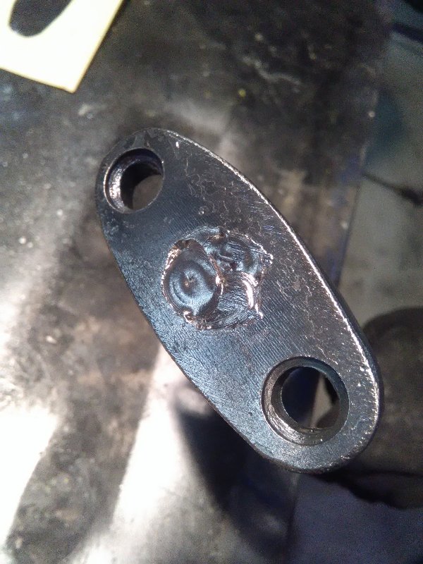

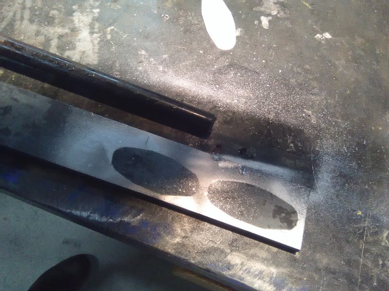

Moteur sorti. Et comme j'en ai marre de démonter le 4en1 pour sortir le moteur (c'est presque le plus long)

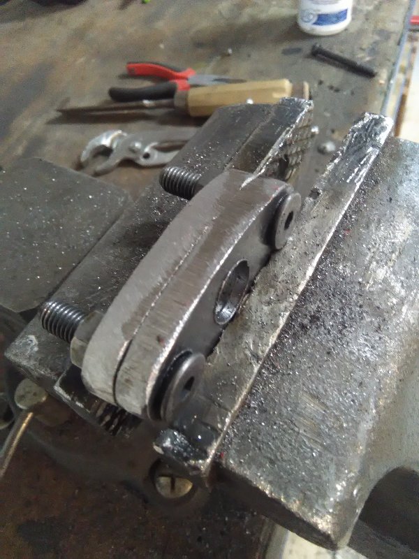

Je me suis fais une colonne démontable :
Je reporte le parton sur de la ferraille de 5mm Je coupe et fignole au touret Après avoir percé les trous au bon endroit et taraudé un des deux je prend une lime pour parfaire. J'ai aussi soudé 2 écrous de l'autre côté pour plus de sécurité Je pose une des pièces de niveau sur l'étau et je soude la barre de la colonne de direction coupée en place bien droite Je revisse mes vis et j'aligne l'autre partie pour pointer Puis finir la soudure pour que ça tienne Et fini !
Re: Nouvelle prépa sur titine en 1400
Tu n'as pas perdu de temps !

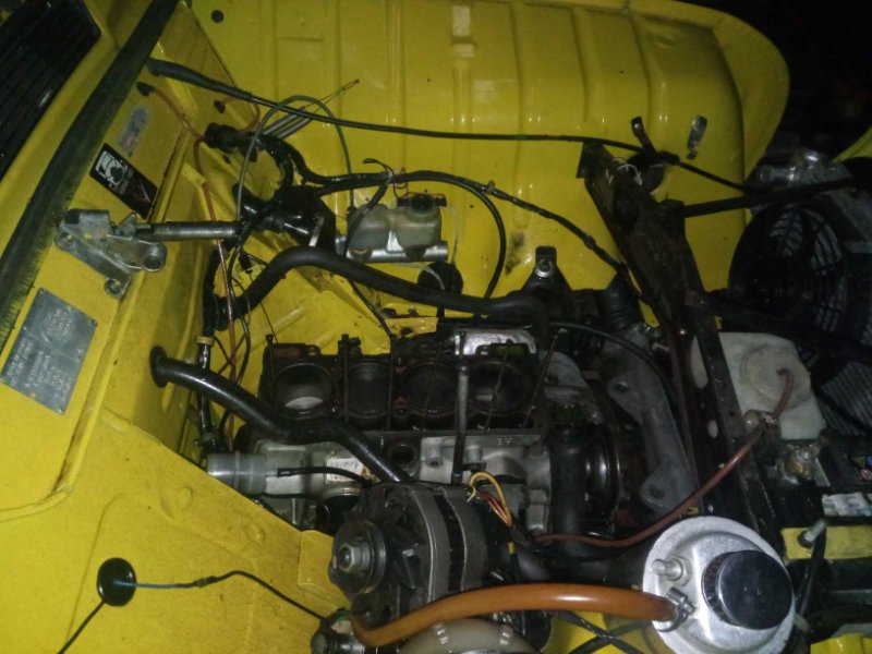

Bon..... je viens vers vous en grand désespoir.
Après avoir remonté mes éléments fraichement repeint. La 4L démarre au quart de tour. Nickel.
Tant que j'ai du temps je profite pour modifier le filtre a air. J'ai démonté le filtre actuel pour y mettre le cache filtre modifié afin d'avoir moins le bruit d'aspiration.
Sauf que.... en redémarrant le moteur....... claclaclaclcalcalcalclalclaclac.... il semblerai que j'ai laisser tombé une rondelle des vis de fixation du filtre a air dans le carbu.....
Aller je prend mon courage à deux mains pour réparer ma connerie. Heureusement j'ai un joint de culasse neuf en stock. Je démonte le tout, je retrouve la rondelle, nettoie les dégats et remonte le tout....
Sauf que depuis que j'ai tous remonté... aucune explosion en vu. Pas un pet, pas un retour de flamme, rien...... J'ai de l'essence qui arrive dans le carbu, des éteincelles sur mes bougies, j'ai tourné mon allumeur à 360° degré par degré mais rien !!!! Je suis au bout du rouleau.
Le dépression est pas loin.
Tatav m'a donné comme conseil de refaire le jeu des culbuteurs. En effet je me suis dit que j'allais démarrer avant la voiture pour faire le réglage à chaud après.
D'autre piste ?

J'ai démonté la culasse afin de faire le jeux des culbuteurs. J'ai aussi démonté les bougies afin de vérifier qu'elles s'allument bien toutes. C'est le cas. Très belle étincelle.fifou4l a écrit : 31 mars 2021 23:10 t’es tiges de culbuteurs sont bien centré ? pignon allumeur bien calé ? toute les bougies ont de l’étincelle ?
J'ai aussi regardé le pignon d’allumeur. Il parait être bien mis.

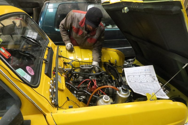

Putain ! J'ai enfin réussi.
Je lui ai branché un gros booster qu'on a au parking pour démarrer les camion. 12/24V Et je me suis acharné sur le démarreur. J'ai fini par entendre une explosion..... puis deux.... puis trois.
Le moteur a commencé à tourner pas très rond, j'avais du mal à tenir le ralenti. Et au bout de quelques dizaines de seconde il a fini par tourner rond.
Ce que je pense qu'il s'est passé : les cylindres ne devait pas être sec de chez sec à cause du LDR qui a coulé dedans au moment du démontage de la culasse. Donc du coup les bougies n'arrivaient pas à enflammer le mélange et donc pas d'explosion.
En s’acharnant sur le démarreur a surement éjecté au fur et à mesure l'humidité et donc au bout d'un moment créer une explosion.
Quoi qu'il en soit..... je suis rassuré. Je vais peut être pouvoir bouger à la fin du we pour aller voir mes parents... j'ai pas encore décidé.

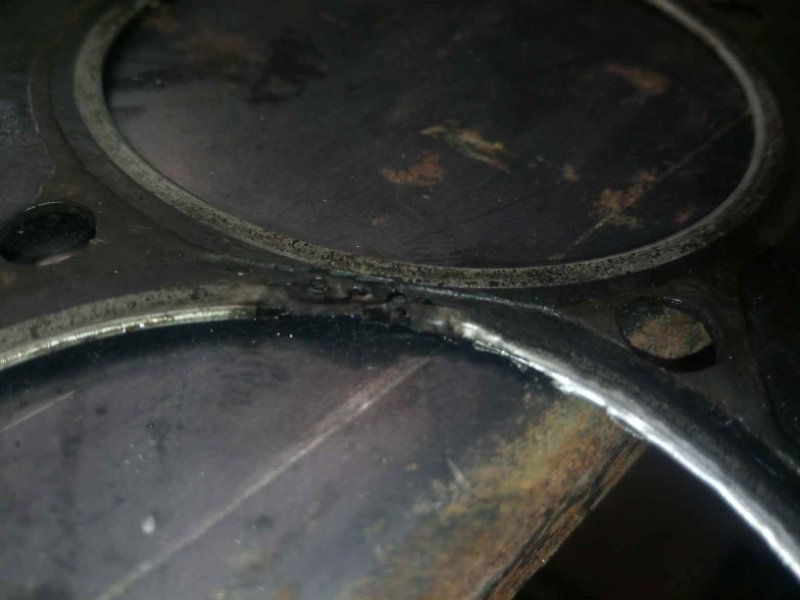

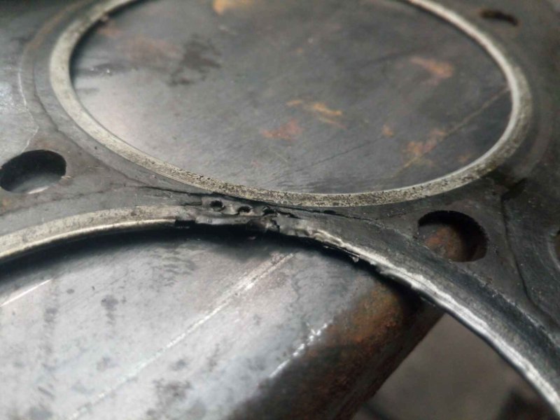

On a sorti la culasse. Le JDC a en effet cédé au entre le cylindre 3 et 4.
La culasse n'est ni vrillée ni tordue. Bonne nouvelle.
Mais Au moins 2 soupapes fuit légèrement. Donc démontage des soupapes pour les passer à la rectifieuse. Demain on finira ça.
Mais quelle est la cause officielle du moteur qui tourne pas rond, ou sur 3 cylindres......on en est pas encore sur.
Le carbu a été vérifié : RAS
Donc normalement, si on rectifie les soupapes, un coup de pâte à roder pour les remettre correctement et après on devrait être en mesure de remonter afin de vérifier le bon fonctionnement du moteur.
Non, revenons à nos moutons (ou a bibine)

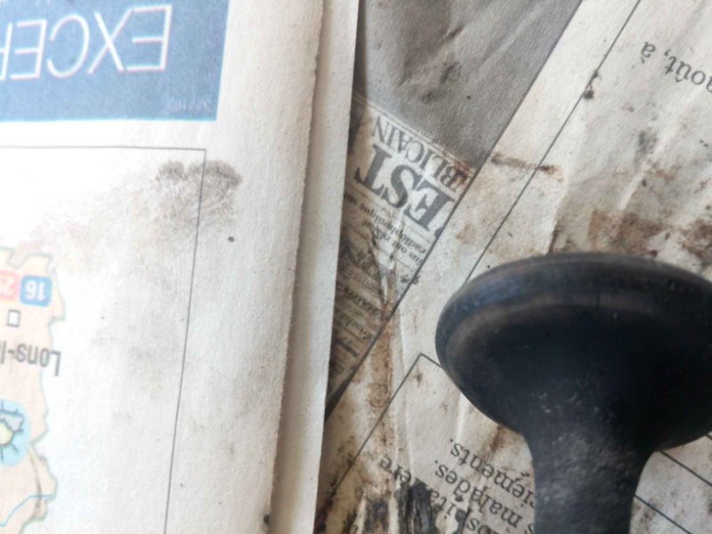

Donc une photo du jdc HS ..

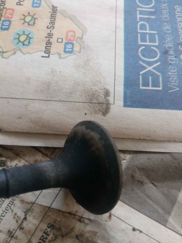

Et les soupapes d'échappement qui demandaient grâce... Du coup, j'ai rectifié les soupapes ainsi que les sièges de soupapes puis remontage...

il a mangé le jdc ...
