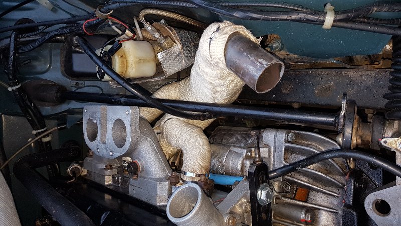

tu as mouillé la bande pour la poser? c'est dégueulasse mais c'est ce qui permet qu'elle se rétracte en séchant et quelle tienne.
Moi j'ai même fait tout le tube et le silencieux.
Re: R4 GTLs by silverfox
Gaill ou a écrit : 05 mars 2018 13:31 tu as mouillé la bande pour la poser? c'est dégueulasse mais c'est ce qui permet qu'elle se rétracte en séchant et quelle tienne.
Moi en plus de faire ca, j'ai doublé chaque collier qui ont tendance à lacher un peu avec le temps.
Par contre avec des cales de crémaillère de 1 et des Sb moteur neuf et la même bande thermique que toi, j'avais la colone de direction qui frottait contre le 4en1. J'ai pas trop fait gaffe à ce que tu avais , mais fait un montage à blanc avec la colonne de direction.

un peu le même problème avec des silent-blocs neufs, beaucoup plus épais que d'origine
du coup, on avait remis de l'occaze

savina a écrit : 04 mars 2018 18:52 Et pour la gaine thermo, ne pas trop chauffer pour ne pas fondre la durite
Non pas besoin de chauffer fort, le décapeur au minimum et pas trop près suffit, et puis ya la tresse inox qui protège la durite à l'intérieur donc je pense qu'il doit vraiment falloir chauffer fort pour endommagé quelque chose. :)
J'ai pas pensé à ca. :| Mais le problème n'est pas sur le fait de la serrer mais surtout comment passer ça proprement quand les quatres tubes se réunissent et comment éviter que la bande ne glisse sur la partie conique qui raccorde les quatres tubes à la sortie du collecteur, plus je la serre sur le cône et plus elle glisse. Faire du tube droit ou même coudé c'est de la rigolade :ghee:

billyo a écrit : 05 mars 2018 14:45
Yo
Des colliers inox ?
J'ai des beau SB tout neuf :hehe:
C'est la prochaine étape d'installer la colonne, ça m'embêterait de devoir mettre de vieux SB.
Les cales influence la géométrie des trains roulants ou juste le placement de la colonne ?

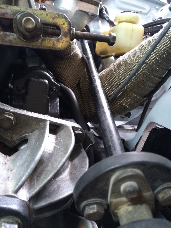

Mouais... sur la mienne même en mouillant ca avait tendance à glisser sur le fameux "entonnoir"
Je suis à peut près aux même étapes que toi sur le remontage. regarde ou ca "frottouille" sur la colone et ca effleure la joue d'aile (photos prises ce matin avant la pluie :gene: )

La bande thermique est posé comme ça on verra si ça bouge ou pas, et sinon je testerai d'autres techniques :langue3:
billyo a écrit : 06 mars 2018 09:44 Je suis à peut près aux même étapes que toi sur le remontage. regarde ou ca "frottouille" sur la colone et ca effleure la joue d'aile (photos prises ce matin avant la pluie :gene: )

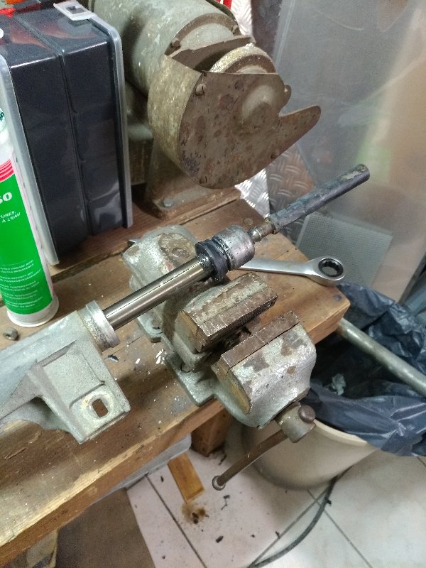

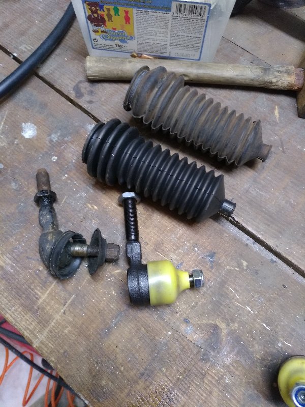

Du coup, j'ai changé les rotules et les soufflés, passé un coup de graisse dans le mécanisme et de peinture sur les bout qui supportent les rotules. Comme ça elle est prête a être monté et je serai fixée
Les rotules avaient vraiment besoin d'être changé :ghee:
Mais j'ai la petite surprise en ressortant la crémaillère :
Un bout est cassé, quelque chose à du tomber dessus, je ne pense pas que ça peut avoir une incidence sur la solidité de la crémaillère.

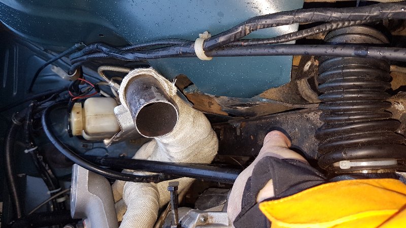

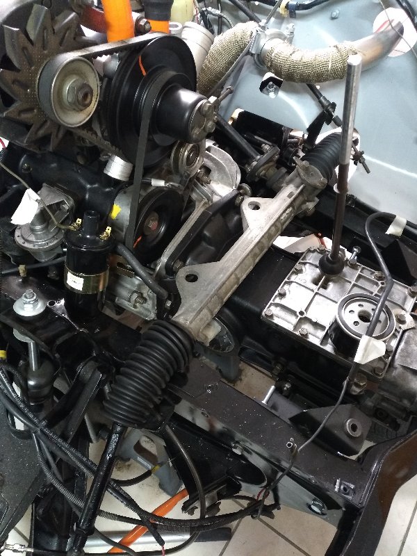

J'ai installé la direction comme il faut pour voir si ça passe et effectivement entre la barre et le collecteur ça se joue à "un poil de cul" (pardonné moi l'expression)
On voit pas super sur la photo mais ça ne touche pas même si ça se joue à rien, alors en fonctionnement avec les mouvements du moteur ça risque de toucher un peu ( sachant que la barre n'est pas tout à fait droite et que j'ai pris dans le pire des cas). En revanche, je suis loin de la joue d'ail.

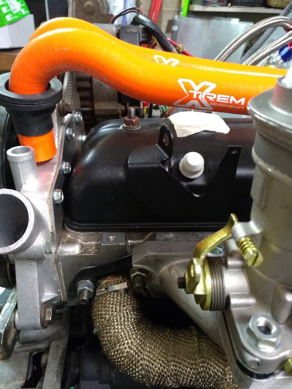

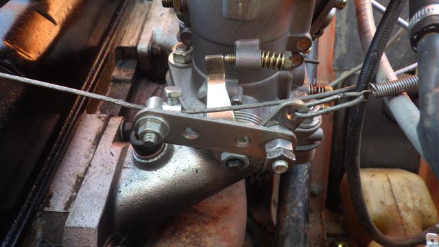

J'ai regardé pour le câble d'accélérateur à raccorder sur le carbu et j'ai peut-être de le fixer mais c'est mal orienté
J'ai fait la pâté de fixation !

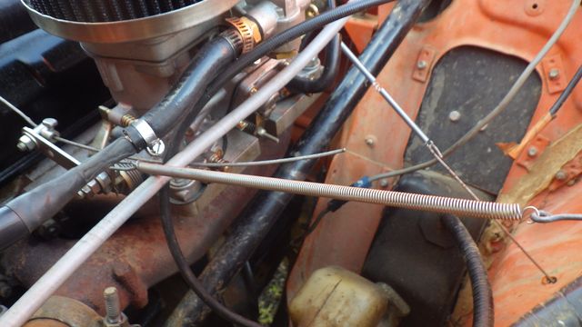

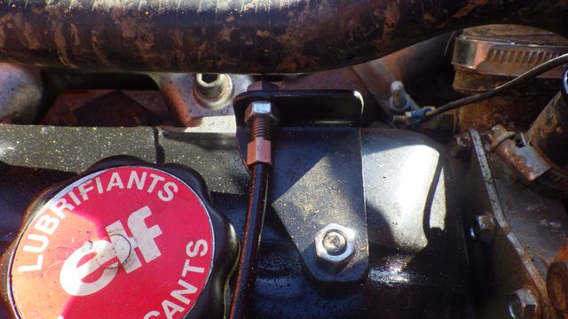

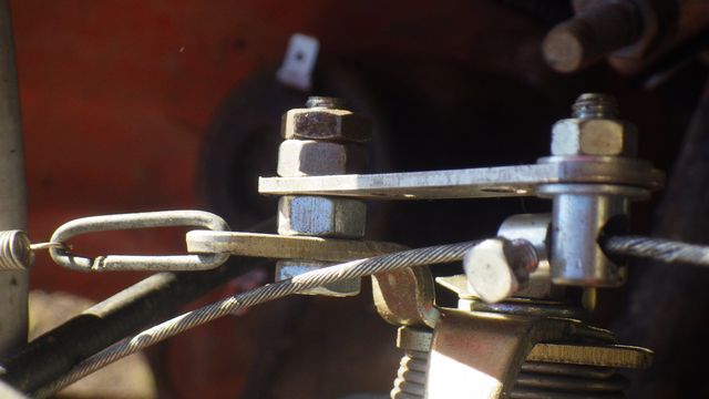

j'ai fait quelques photos vite fait sur la patte d'accélérateur du 40 (pas pris le temps de faire de me^me pour le 36)
Merci :super:
T'as plaque est juste vissé sur la fixation du cache culbuteur ? Tu n'as pas la sortie du reniflard à cette endroit ?
oui, je conserve l'écrou et le joint dessous, et un écrou dessus
de ce coté pas de sortie de reniflard, juste le bouchon de remplissage

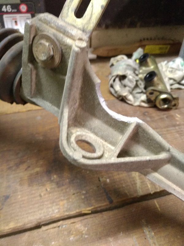

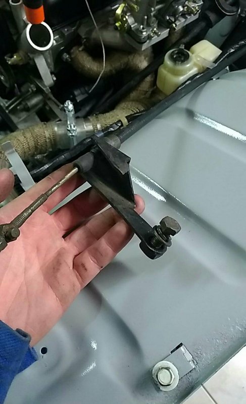

J'ai remarqué que j'avais oublié la fixation du câble d'embrayage. Et finalement en voulant la monter, elle était cassée X( .
Donc j'ai du en commander une nouvelle.
Et bien-sûr pour la monter, même avec de la bonne volonté, sans retirer l'admission échappement et direction c'est très compliqué. Donc on redémonte :grr: , encore. Je commence à bien connaître le petit écrou difficile d'accès sur le 4en1.
Une fois démonter j'ai compris pourquoi j'avais oublié la pâte de fixation du câble d'embrayage. Elle possède l'écrou pour visser sur le silenblok. Mon silenblok neuf en avait déjà un :pasdrole:
Une fois cette écrou en trop retiré (au marteau burin, sans tout démonter ça aurait été compliqué là) j'ai enfin pu tout remonter ( définitivement j'espère).

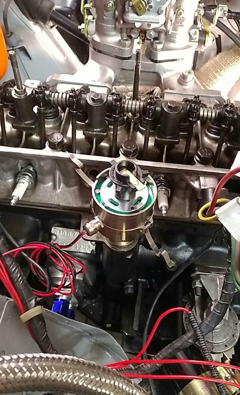

Ensuite j'ai commencé à monter mon allumage.
Il reste encore du boulot.

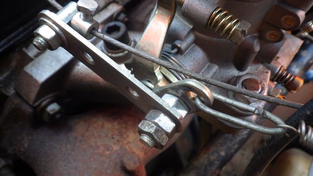

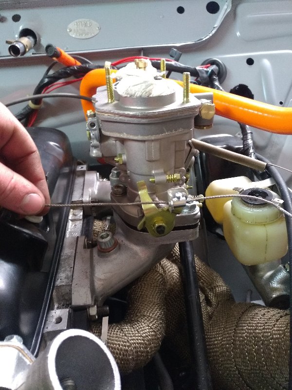

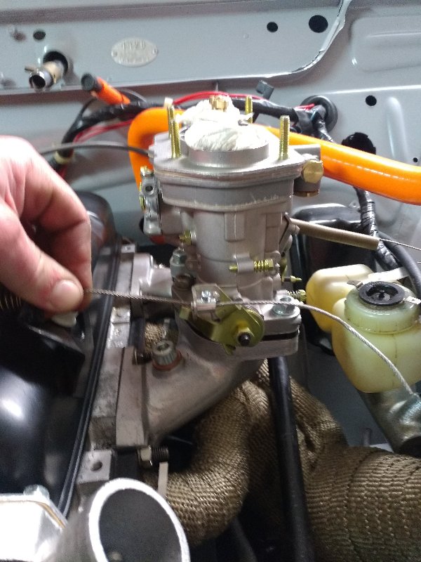

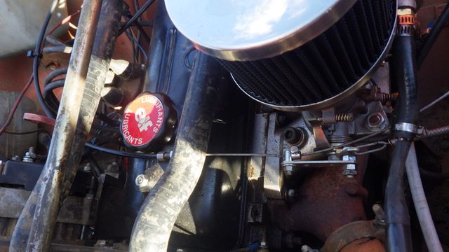

Je me suis également occupé du câble d'accélérateur.
Le câble pivote sur un axe avec une petite équerre, comme ça le câble reste dans l'axe de la gaine.

au fait pour l'écrou sur le silent bloc, c'est simplement que ton silentbloc était un de R5...
