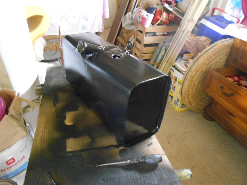

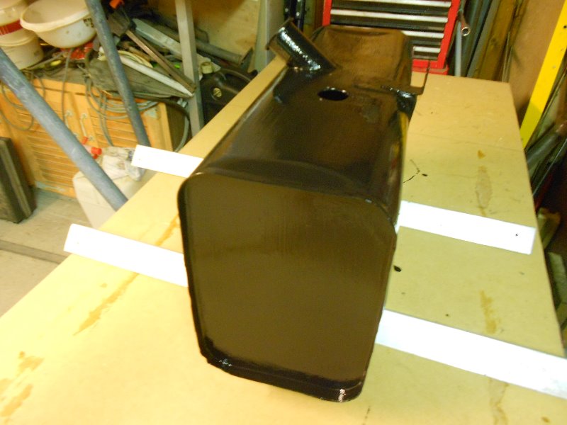

Un réservoir tout neuf manque plus que la jauge:

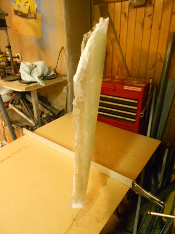

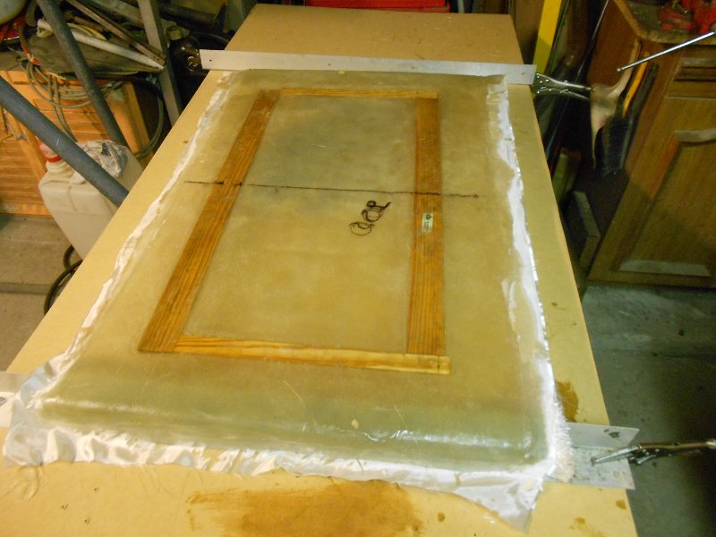

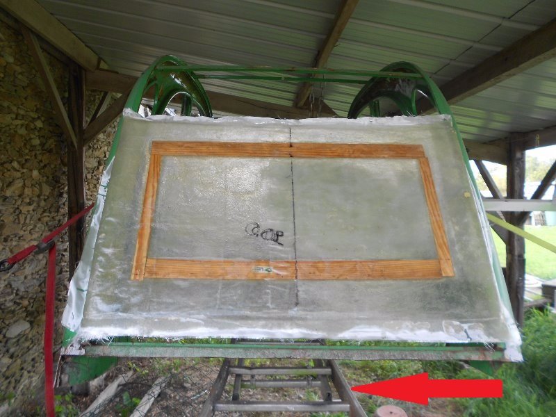

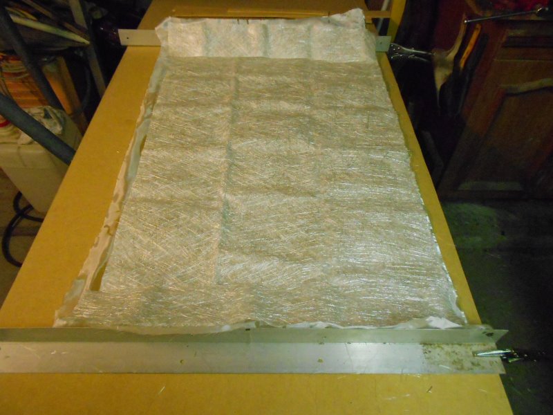

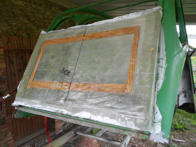

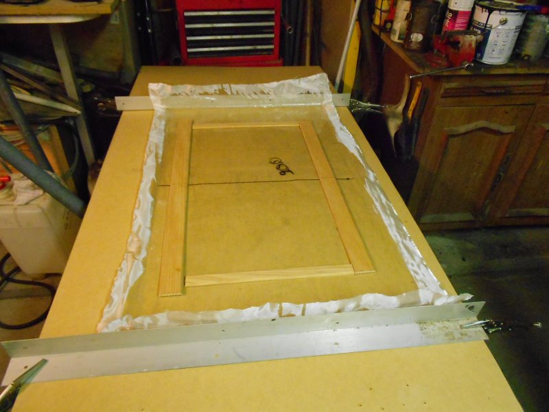

Essais de fabrication de la porte de coffre en tissus de verre:
On verra ce que çà va donner après séchage :?:
Re: Le Projet:2CV Raid
Ca n'a pas l'air facile à faire quand même :0

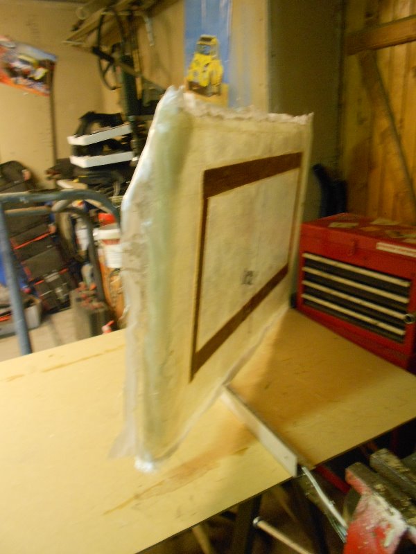

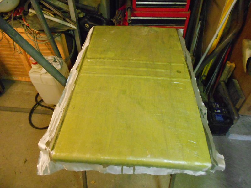

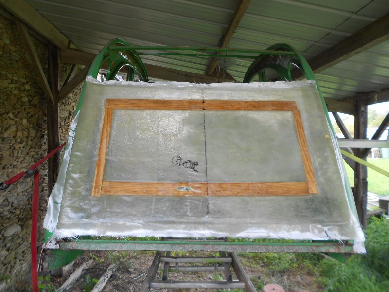

C'est sec.Mais le résultat est mitigé :?
Cela a bien pris la forme de la porte.
Je vais mettre du mat de verre côté intérieur.
Je sais pas si je dois mettre des baguettes de renfort pour rigidifier :?:
Il faut que je trouve une autre solution de moulage.Il me reste mes ailes AR et mon capot à faire.

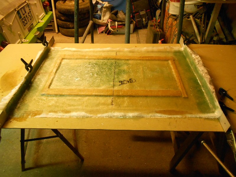

La mousse polyuréthane ?
Mousse polyuréthane ?
HRMankind
Messages : 618
Prenom : Thomas
Voiture : R4 Savane 1988
Ville : Mommenheim
Departement : 67 - Bas-Rhin
Region : Alsace
Message par HRMankind »
Oui, tu mets de la mousse dans un moule grossier, tu affines au ponçage, tu as du coup la forme voulu et pouf tu mets ta fibre par dessus. une fois sec, tu grattes la mousses et tadam ! =)

pour la rigidité j'ai lu que faire un sandwich avec du feutre de verre c'est pas mal.

Mon deuxième réservoir est arrivé.

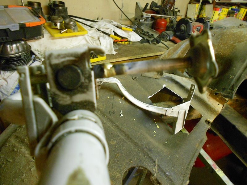

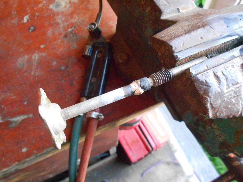

Petite bricole du jour modification du système de réglage des phares.

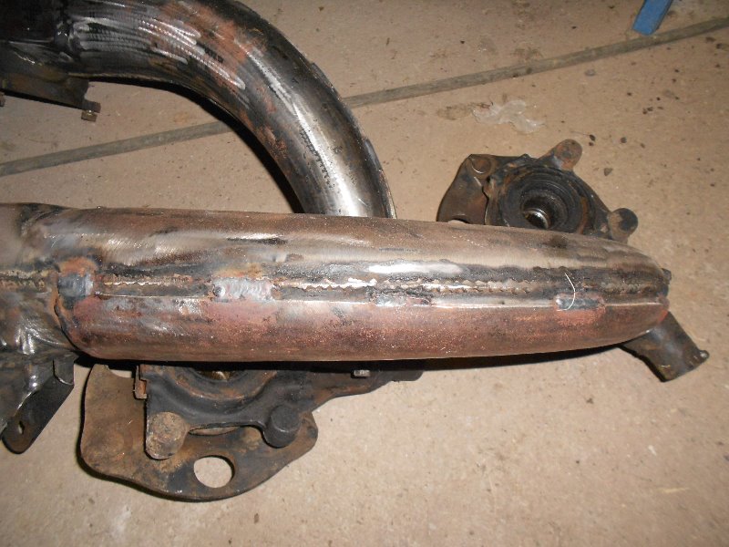

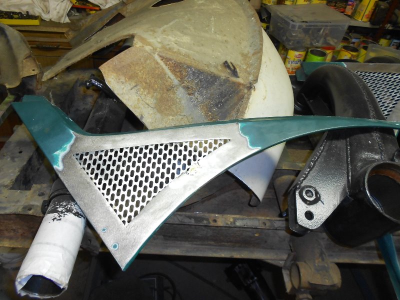

Récupe des grilles de joues d'ailes et des bras AV,après soudure des renfort et des grilles.

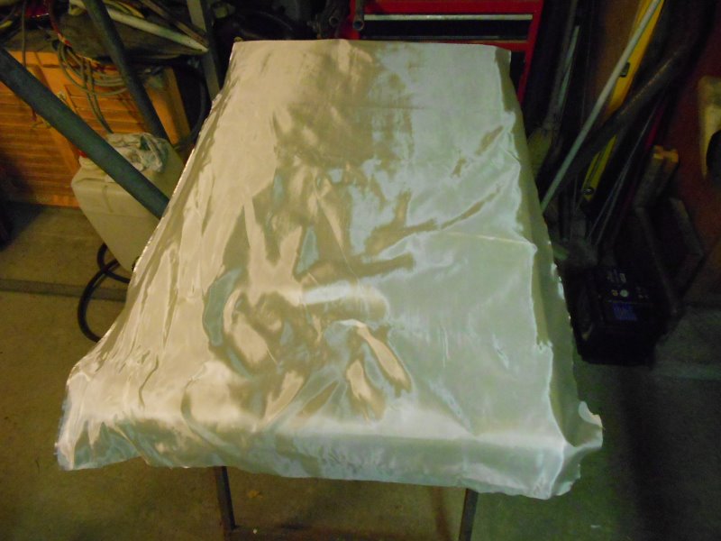

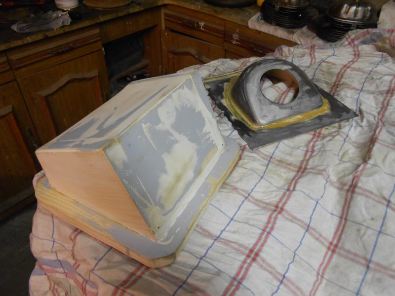

Cet après-midi cirage de mes deux moules,celui pour mes feux AR et celui de mes sorties de réservoir.

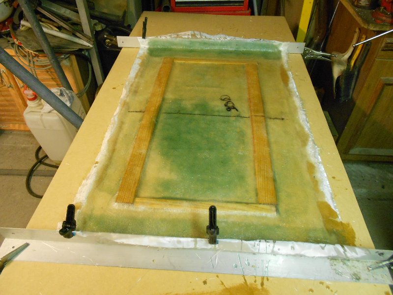

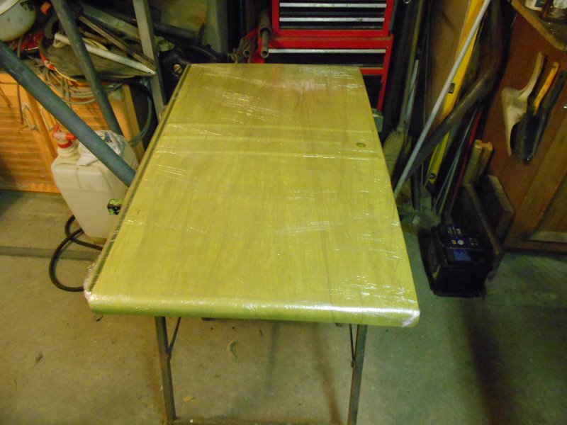

Résine et mat de verre pour ma porte de coffre
On verre après sèchage :triste1:
Résultat plus que raisonnable,voir même bien
Il me reste mon capot et les deux ailes AR a faire :mrgreen:

Mise en peinture du 2ème réservoir
