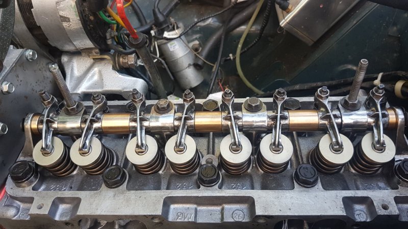

De retour des vacances et Mise à jour des travaux...

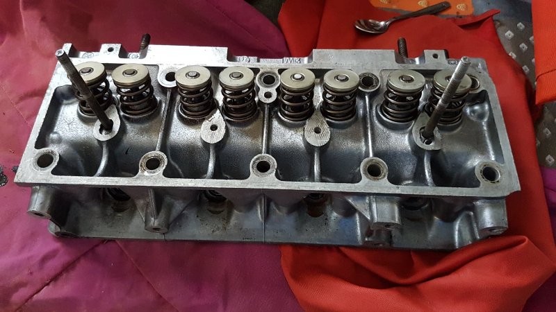

Réception des pièces neuves :
-soupapes forgées (adm et echap.)
-Ressorts GTT renforcés
-Coupelles de ressort GTT
-Demies lunes appropriées

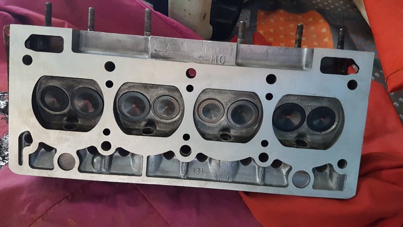

Comme avant le rodage, je voulais faire rectifier les sièges, Je ne vous cache pas que je ne me suis pas pris le choux pour le remontage et tout le reste : direction le préparateur !
Il a éprouvé la culasse, repris un peu les sièges, fait le rodage, vérifier le surfaçage de la culasse et m'a mis 1 filet rapporté au niveau de la pompe à eau ! A priori, je ne devrais plus le revoir ce monsieur :gene:
Donc en photo le résultat :
Du coup, Il me reste à commander les poussoirs, un joint de culasse plus épais et à tout remonter.. :gene:

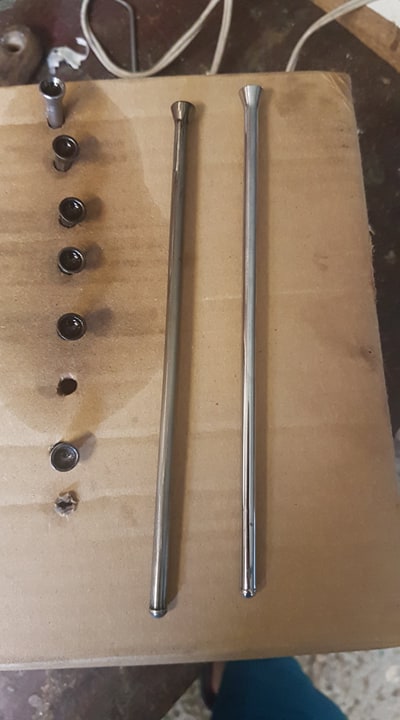

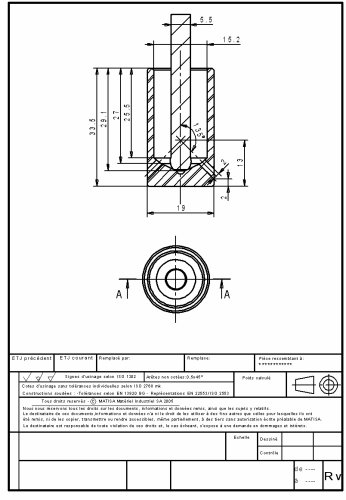

A propos des poussoirs certains les ont-il déjà percé pour favoriser l'échange d'huile et les "alléger" ?
Comme ca :
Et voici le plan qui correspondrait à la modif sur les Alpines :
Yo
je sais que Gordinette a essayé de percer des poussoirs, il n'a jamais eu un résultat correct...
n'oublions pas que les poussoirs sont trempés...

Bon... première tentative de perçage au cobalt... Ça n'a pas marché :-/
J'essaye au carbure ce soir...
Le plus pénible est d'avoir le bon angle d'attaque...
pour du trempé, c'est cobalt à 8% minimum idéalement revétu TiN TaliN

Après un petit moment sans nouvelles sur le forum, je reviens avec les avancements sur Maurice !

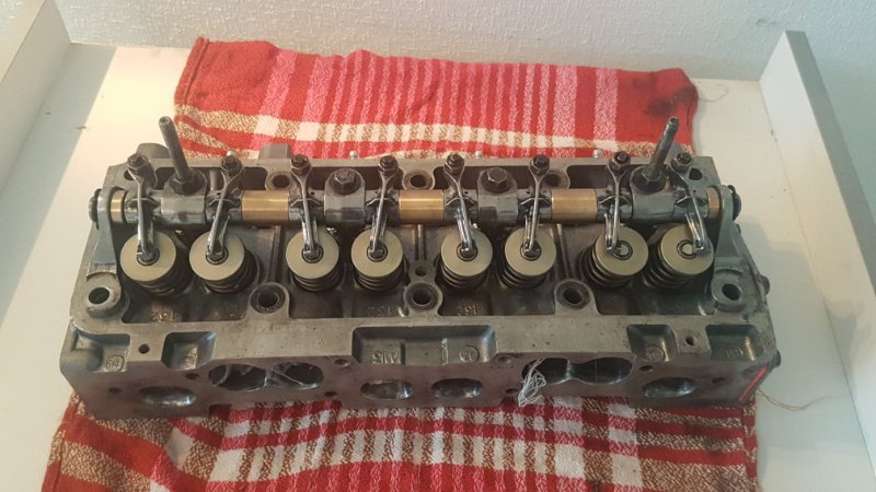

Suite à la mésaventure, J'ai repris toute la culasse :
Avec :
- rectification des sièges de soupapes;
- soupapes échappement et admission de GTT forgées;
- Ressort renforcés de GTT ;
- Coupelles de ressort de GTT renforcée ;

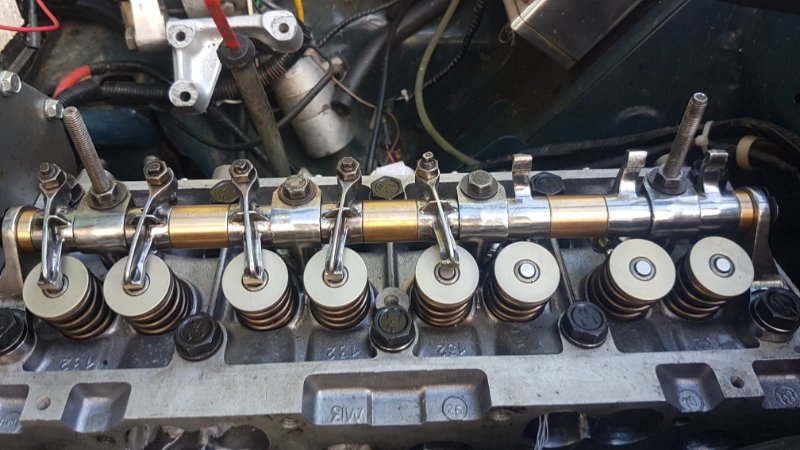

- Mise en place d'une rampe de culbuteur de GTT ;
- Polissage et mise au poids des culbuteurs ;
- Rampe montée avec des bagues en bronze en lieu et place des ressorts;
- Rectification de la culasse (il y avait très très peu à reprendre);
- Pose d'un filet rapporté sur un vis de pompe à eau.

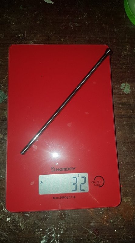

Les tiges de culbuteurs : polissage et mise au poids

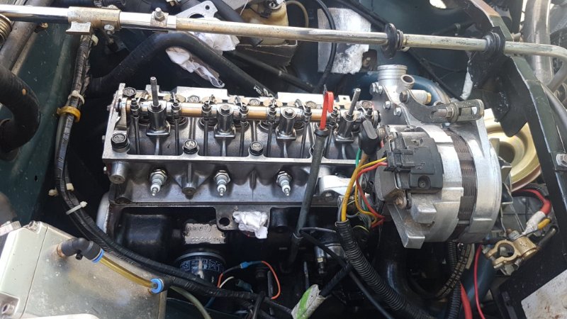

Une fois tout ceci fait, il ne me restait plus qu'à remonter le moteur :

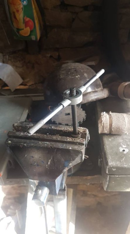

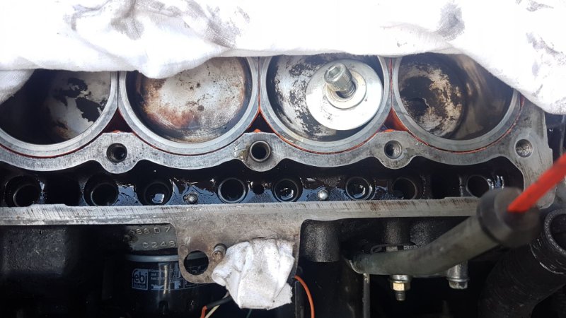

reprise du filet et taraudage des vis de culasse pour ne pas avoir de soucis :

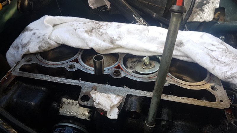

Pour le remontage, on change les anciens poussoirs par les nouveaux :

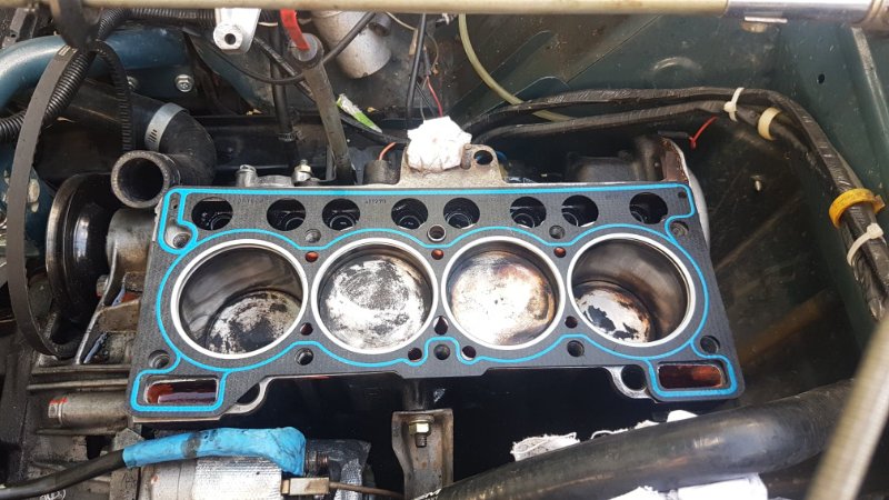

on nettoie bien le plan de joint et on met le joint de culasse :

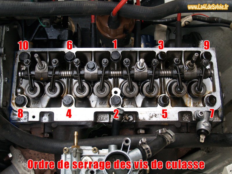

on repose la culasse, et on serre au couple max en 2 passes, en suivant l'ordre de serrage :

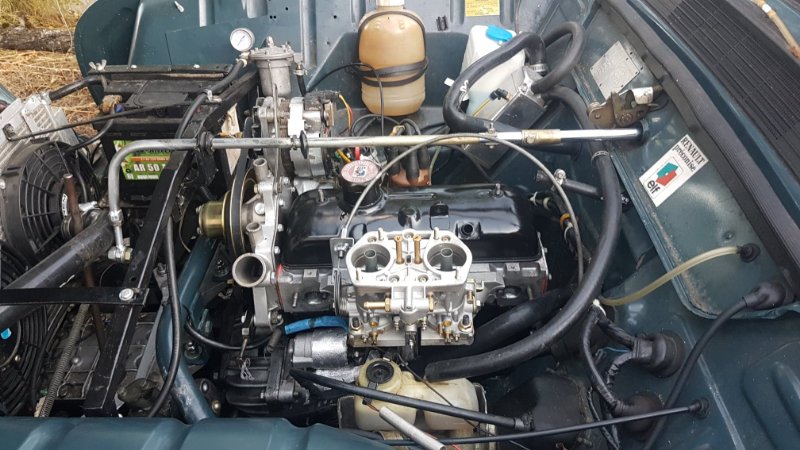

Il ne reste plus qu'à monter les accessoires (alternateur, allumage, cache culbuteur, carburateur....)
Je remet les liquides dedans (huile et et liquide de refroidissement), un tour de clé et....
Elle a démarrée !!! :ghee: :ghee:
Après avoir fait chauffer le moteur et tout vérifier (serrage culasse, jeux des culbuteurs, niveau des liquides etc) elle est prête pour le réglage carbu/allumeur :

J'ai joué un peu sur le flotteur et le creux à disparu... je pense aussi que j'ai un petit soucis avec la bille de fermeture du clapet d'arrivé d'essence du carbu qui ferme de manière aléatoire... mais faut que je vois en roulant un peu plus !
Du coup, premiers essais : ca envoi fort !!!! 8| :ghee:
Premier coup de volant avec le quaife et première accélération dans un rond point, bien ca surprend la première fois !! après ca devient un réflexe, la puissance transmise au roues est nettement augmentée !!
le volant est un poil plus dur, mais ca s'oublie au bout de 500m...
La montée dans les tours est plus franche ! on sent vraiment la différence par rapport a avant., le moteur lui est bien plus rageur dans les tours..!
Je n'ai pas encore eu le temps de faire un tour sur les pistes avec, mais pour le peu que j'ai roulé avec je suis impressionné et satisfait du résultat !! ::d ::d

Salut, content que le Quaife te plaise ! :)
Tiens pour info, au niveau du jeu latéral des bagues ça a été (normalement 1/10 de jeu pour chaque bague) ?
Car moi c'était impossible de respecter le jeu car chaque culbuteur (testé sur 3 rampes) est de largeur différente. Du coup j'avais remis les ressorts...
Johnny Boy a écrit : 03 oct. 2018 16:35 Salut, content que le Quaife te plaise ! :)
Oui le jeux est normal (j'ai surfacé les bord des culbuteurs également), par contre, je l'ai réglé au moment de serrer les vis de culasse qui tiennent la rampe de GTT... Je me suis fait avoir au premier serrage ;)
Yo
J'ai aussi fait ça au serrage, mais j'en avais un qui était serrant donc par manque de temps (je devais monter le moteur le jour même), je n'ai pas pris le temps de surfacer le bord d'une bague...
